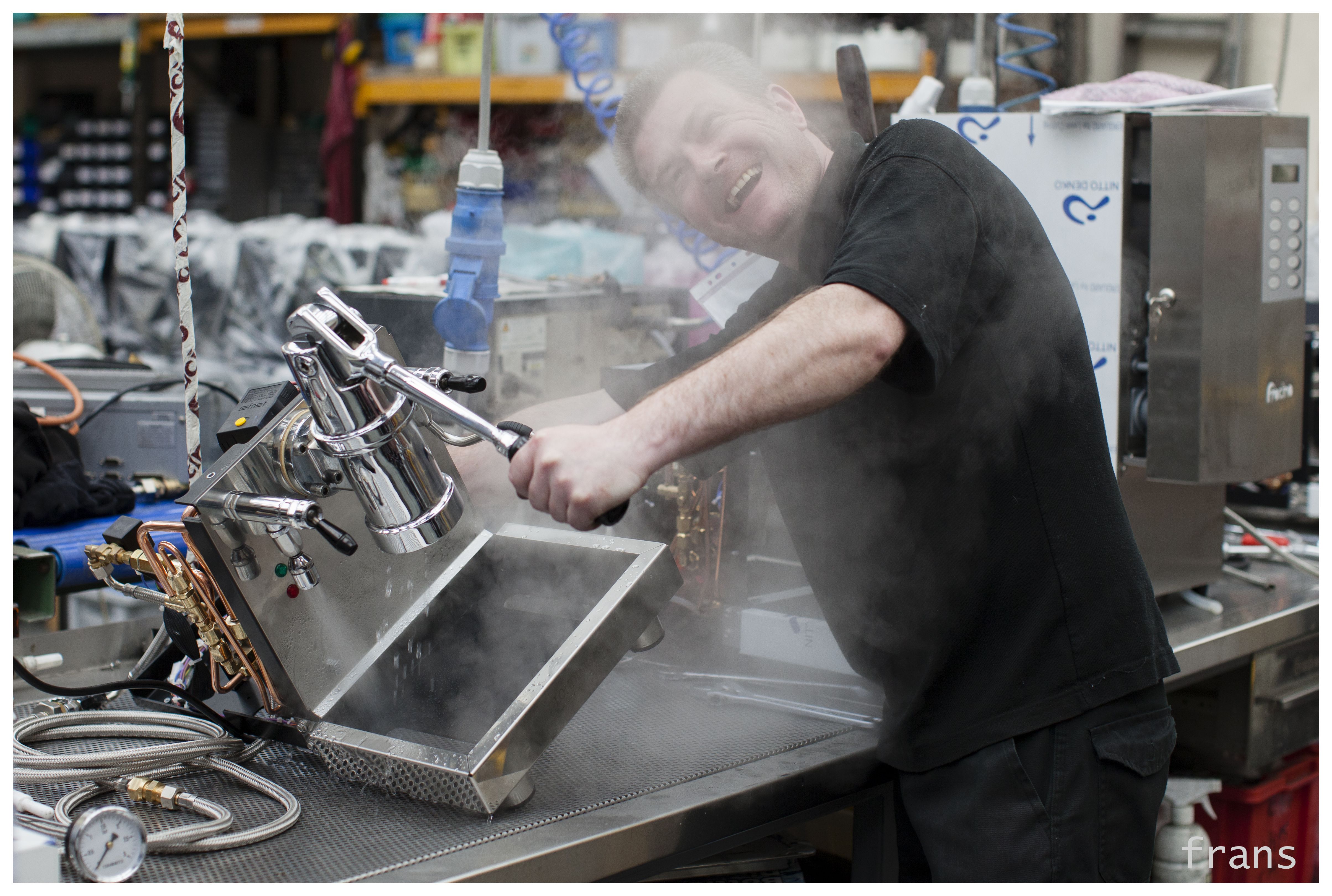

Geheel ledig pompen kan heel lastig zijn omdat er altijd wat blijft zitten dat dan toch op den duur muf kan gaan ruiken.
De ene machine die ik zelden nodig heb zet ik wekelijks een keer aan, trek er wat heet water uit door heetwaterkraan en zetgroep, een dot stoom en dan kan die weer uit.
Re: Upgrade: Profitec Pro 800
79
Domper! Maar over een paar maanden kan je dat als je dat als het goed is allemaal weer in gaan halen ;)
Ik zou de machine opwarmen -> uitzetten -> leegtappen via heetwaterkraan. Eventueel de machine iets schuin houden tot er echt alleen maar stoom uit de kraan komt en geen water meer.
Dan wanneer je weer zo ver bent dat de machine aan gaat de machine gewoon opnieuw vullen met schoon en fris water.
80
Pti schreef: za 25 jul 2020, 09:50 Ik zou de machine opwarmen -> uitzetten -> leegtappen via heetwaterkraan. Eventueel de machine iets schuin houden tot er echt alleen maar stoom uit de kraan komt en geen water meer.
Dat deed de monteur in de fabriek inderdaad ook voor het weer inpakken, toen ik er met een van de Londiniums langs fietste:
