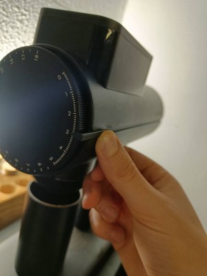

Ik kan wel wat proberen te ontwerpen! Ben niet voor niets product ontwerper
een magnetische zou wel erg mooi zijn op de plek van de beker..
De indicator is in ieder geval mooi nageaapt. Zal er volgende week wat printen voor de liefhebber. (Ook in het wit of zwart met wit puntje) Sent from my DN2103 using Tapatalk

Mischa123 schreef:Ik kan wel wat proberen te ontwerpen! Ben niet voor niets product ontwerper

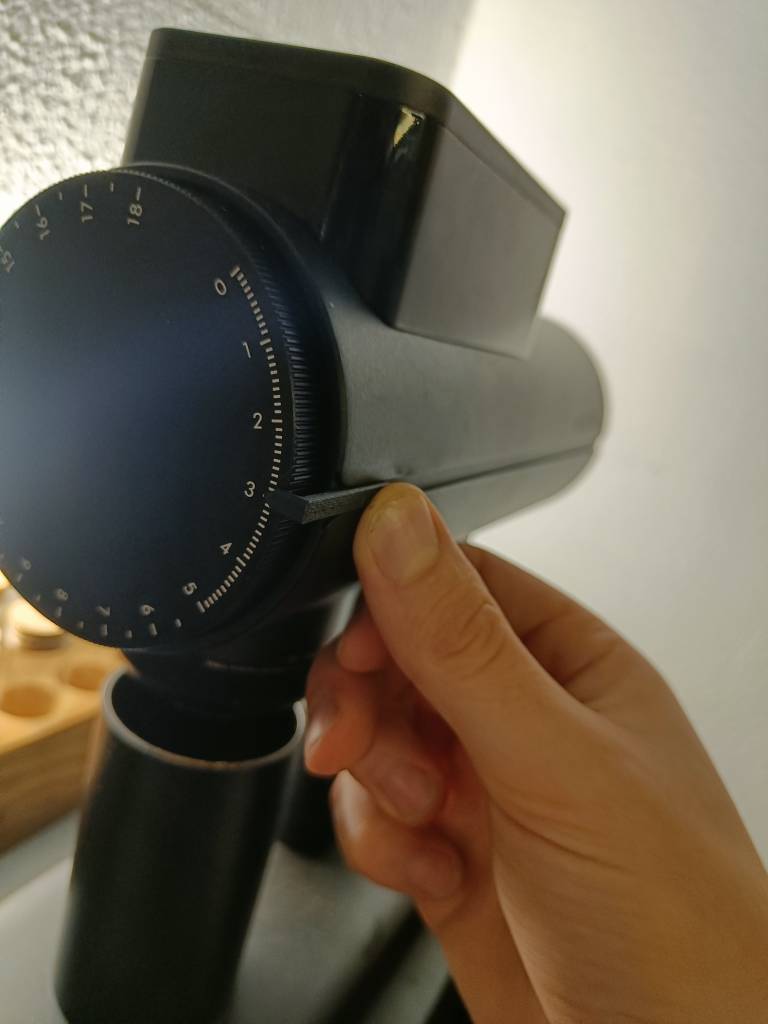

Mischa123 schreef: vr 27 okt 2023, 20:53 Ik kan wel wat proberen te ontwerpen! Ben niet voor niets product ontwerper
De indicator is in ieder geval mooi nageaapt. Zal er volgende week wat printen voor de liefhebber. (Ook in het wit of zwart met wit puntje)IMG20231027204954.jpg
Leuk man kom maar door met die mods! 💪
