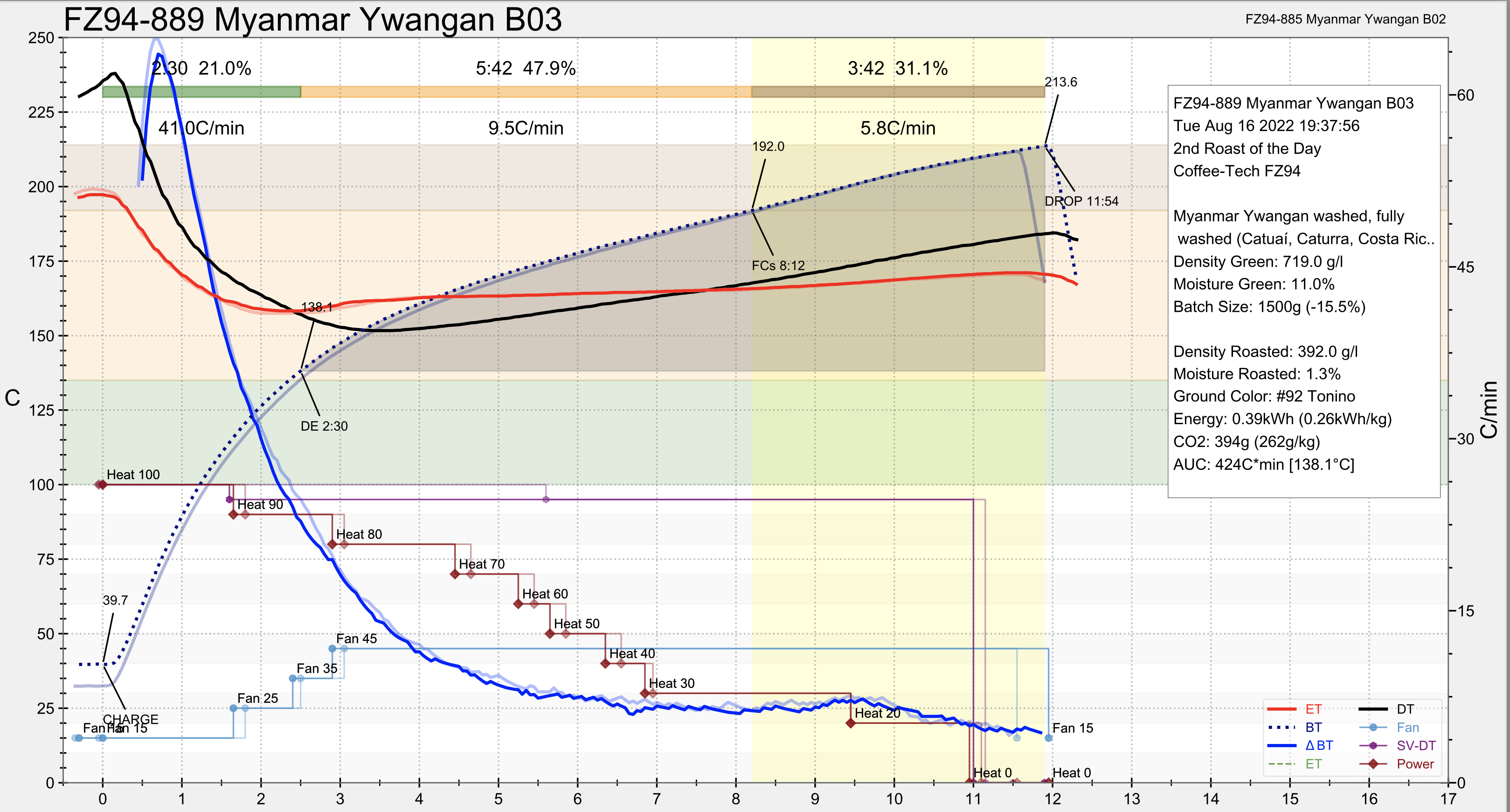

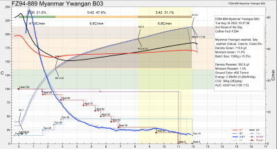

84Hieronder een profiel van Myanmar bonen gisteravond.
Het was koeler in huis dan de vorige branding ervan, het waaide ook wat harder (ramen voor en deuren achter open) maar het was ook de tweede branding van de avond dus de machine was warmer. Hogere aanvangstemperatuur en het proces begon sneller maar Artisan reageerde daarop door ook eerder de luchtstroom in stapjes te versnellen en de warmtetoevoer in stapjes te minderen. Ik wilde de bonen wat donkerder branden dan de vorige keer. FC komt bij deze boontjes wat later dan in het profiel stond maar heb ik zo gelaten. Je ziet dat het profiel door de automatische aanpassingen vrijwel gelijk loopt met het eerdere profiel op de achtergrond, wel liet ik het dus iets langer doorgaan en kreeg dan ook iets donkerder boontjes. Precies wat ik wilde.
Het percentage ontwikkeling vind ik niet zo boeiend. Bonen doen niet aan hoofdrekenen. Ze hebben bij mij meestal zo'n 3 minuten nodig na FC om optimaal op smaak te komen, wel moet in die tijd de temperatuur-druk op de boontjes blijven oplopen, alleen niet zo snel dat ze te donker worden en ook niet zo langzaam dat het ontwikkelproces uitsuddert.

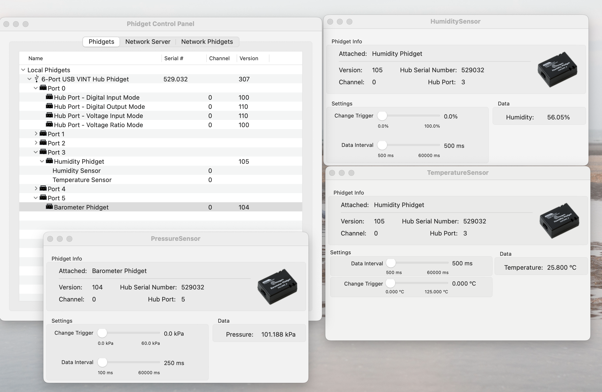

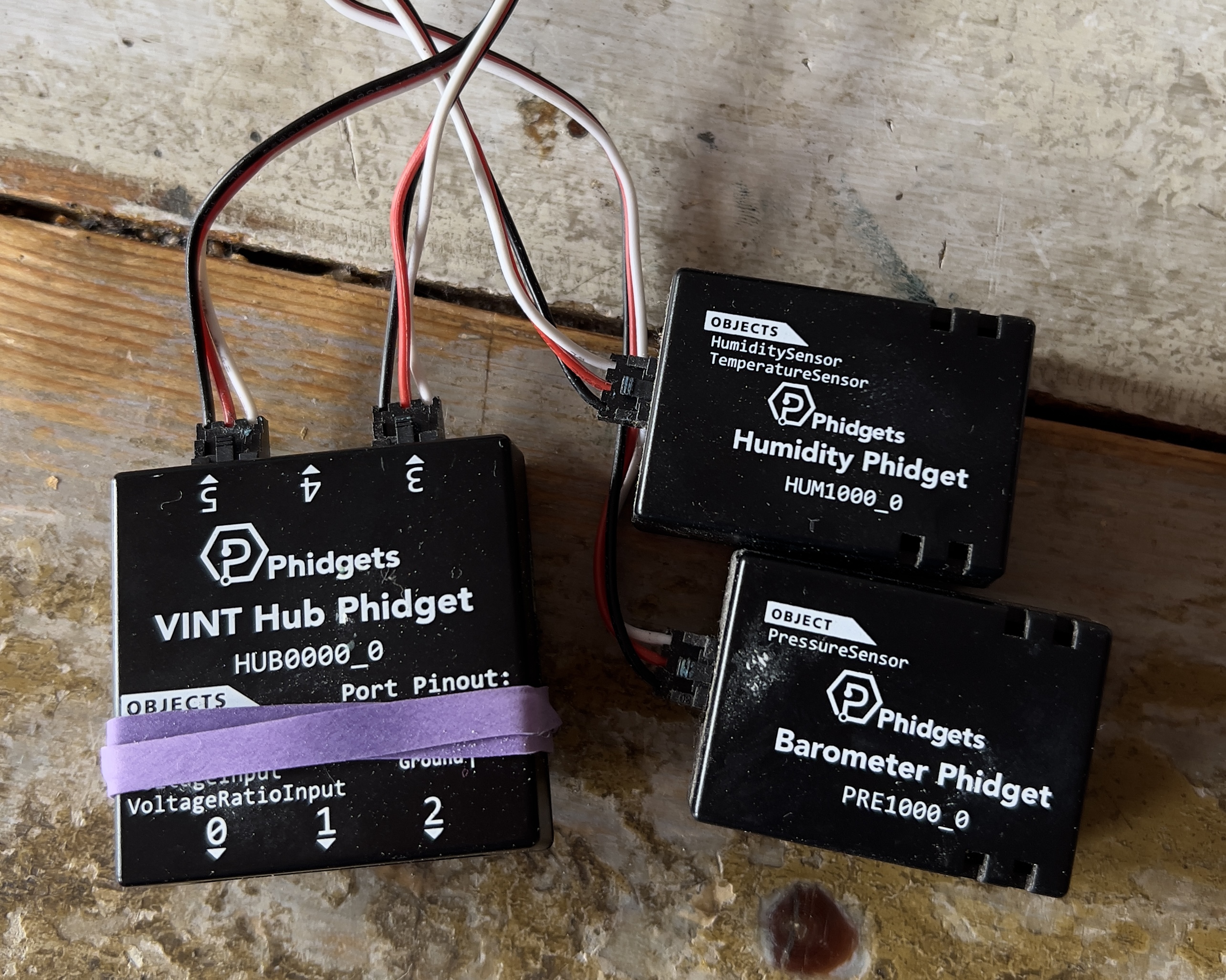

86Ik had ook Phidgets aan de brander die omgevings-temp, druk en luchtvochtigheid bijhielden maar 1) ik deed in mijn analyse daar nog nauwelijks wat mee en 2) gister stootte ik met het verplaatsen van de brander met de Phidgets tegen een rekje, een kapje zat los en nu heb ik die voor de zekerheid maar verwijderd, dan kan een eventueel gebrek eraan de rest niet in de war brengen.

87Oh ja zeg. Idd. Zelf een barometer!

89de Phidgets werken nog, zie ik

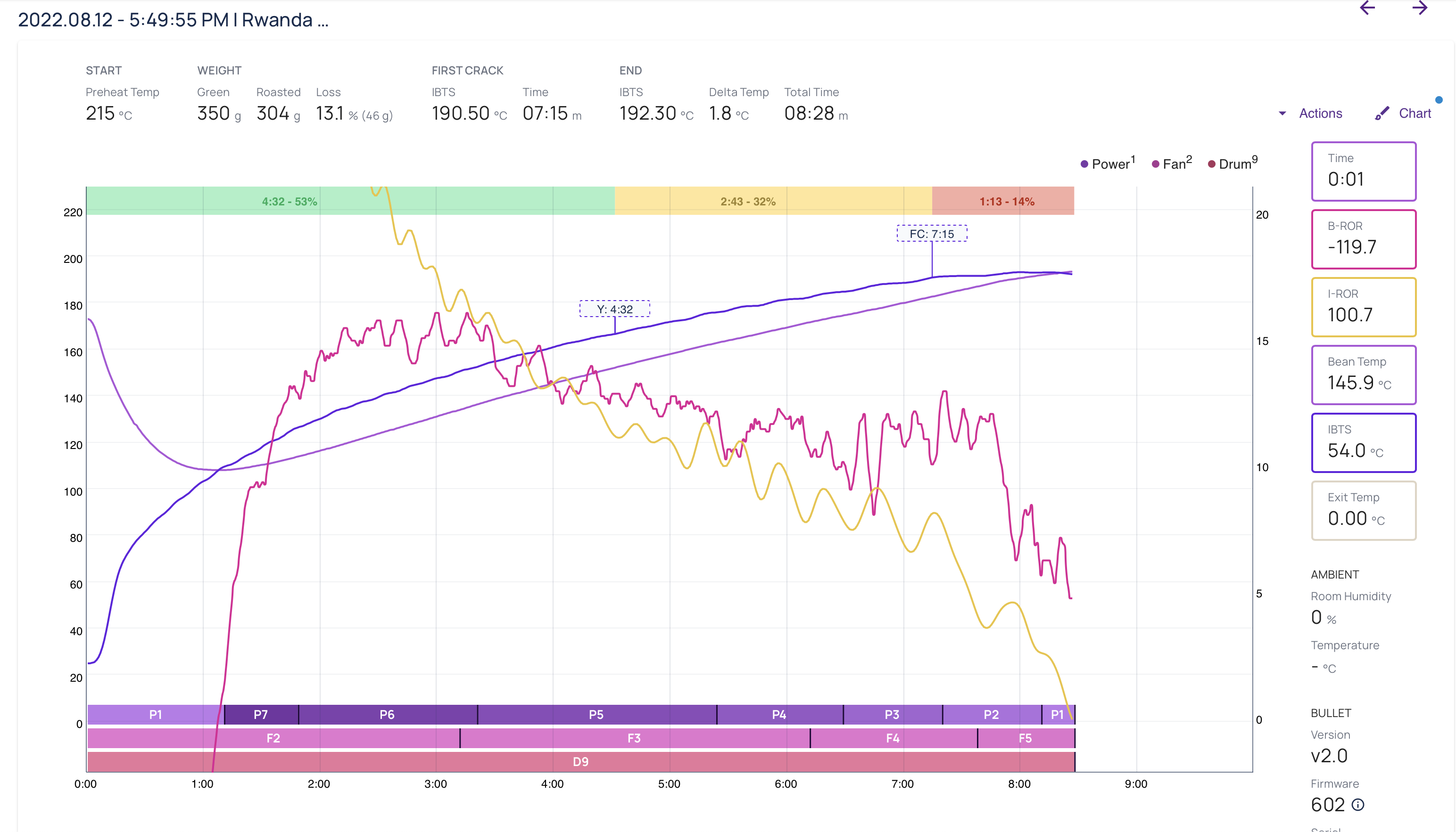

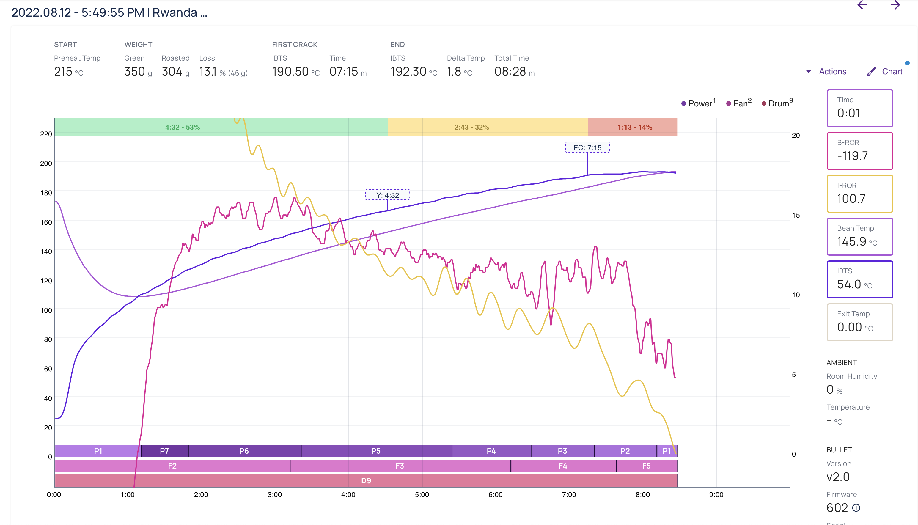

90Percentage of minuten maakt niet zo heel veel uit. Bij mij is 10% heel ruwweg 1 minuut dus zou 3 minuten ongeveer 30% zijn. De langer je door brandt de verder de percentages verschuiven dus het is niet waterdicht.fransg schreef: wo 17 aug 2022, 09:51 Het percentage ontwikkeling vind ik niet zo boeiend. Bonen doen niet aan hoofdrekenen. Ze hebben bij mij meestal zo'n 3 minuten nodig na FC om optimaal op smaak te komen, wel moet in die tijd de temperatuur-druk op de boontjes blijven oplopen, alleen niet zo snel dat ze te donker worden en ook niet zo langzaam dat het ontwikkelproces uitsuddert.
Denk dat het vooral belangrijk is dat je voor jezelf een manier kiest die consistent is.
Bijgevoegd een profiel van een recente filterbranding.
