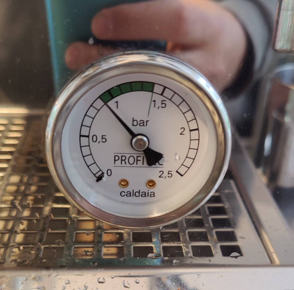

Zeker, je kan er ook van alles op instellen. Maar naar mijn weten staat hij goed, maar zal er iets dieper onderzoek doen op wat fora.
Hier de factory settings voor de Pro 800
F.01: F, P.: 10.0, I.: 0.10, d.: 0.5, T1: 248, E1: 0
bron: https://support.clivecoffee.com/en/pid- ... d-settings
Zal geen kwaad kunnen dit even te checken.
Oh wow, dat is interessant, zal ik je mijn settings ff doorgeven? Wat een verschil met deze waarden...
F.01: F, P.: 17.5, I.: 0.10, d.: 25.0, T1: 122, E1: 0
Die T1 zal in Fahrenheit bij Clive zijn tov Celcius bij ons. P en D even opzoeken wat ze doen

maurice1 schreef: di 27 sep 2022, 15:00 https://www.stoll-espresso.de/media/pdf ... gen_EN.pdf
Is voor een 700 (kon hem zo snel niet voor de 800 vinden), maar even ervan uitgaand dat P en D hetzelfde doen voor beide machines, zou je kunnen overwegen die twee settings eens aan te passen naar de Clive Coffee stock settings.
Ik ga hem eens op de Clive settings proberen, inclusief de fahrentheit. Waarschijnlijk is de t1 op 122 gezet aangezien 248F gelijk staat aan 120C. Wie weet...

Madencio schreef: di 27 sep 2022, 15:10 Niet het beoogde resultaat helaas, hij blijft omlaag gaan. Zet hem maar weer terug haha IMG_20220927_150622.jpg
Balen... En als je hem terugzet naar de watertank is de druk weer goed?

Ik dacht dat dat het euvel was.
Op zich trouwens wel normaal om een beetje teruglopende druk te zien als je de stoomkraan opent. Dat heb ik ook met mijn net nieuwe 700.

maurice1 schreef:Ik dacht dat dat het euvel was.
In een video van wll zag ik dat de stoomdruk na een minuut voluit stomen, ruim boven de 1,0 bar bleef.

omeCo schreef: di 27 sep 2022, 15:29
Lieten ze ook de temperatuur zijn bij die machine? Een hogere temperatuur zal immers ook een hogere druk opleveren
