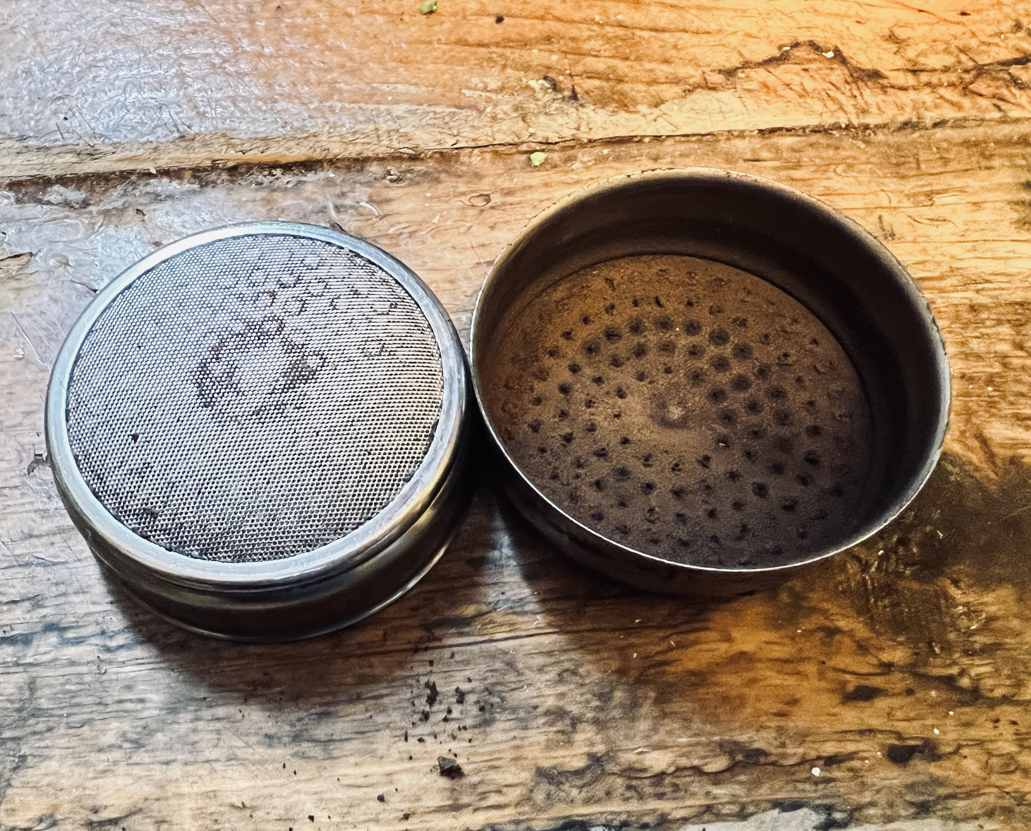

85Een voormalig geliefde (en nog steeds zeer goede vriendin) vroeg of ik even naar de Rocket wilde kijken (ik verzorg het onderhoud) want de koffie smaakte minder:
Ja tuurlijk
Ja tuurlijk

87Valt toch mee?fransg schreef: wo 04 mei 2022, 20:55 Een voormalig geliefde (en nog steeds zeer goede vriendin) vroeg of ik even naar de Rocket wilde kijken (ik verzorg het onderhoud) want de koffie smaakte minder:
Ja tuurlijk![]()
Re: Onderhoud espressomachine (schoonmaken douchescherm)
88Sow.... Toen ik na een 4 maanden gebruik eindelijk de Cohones bij elkaar had om douhscherm e.d. los te gaan halen zag het er ook wel een beetje vies uit.fransg schreef: wo 04 mei 2022, 20:55 Een voormalig geliefde (en nog steeds zeer goede vriendin) vroeg of ik even naar de Rocket wilde kijken (ik verzorg het onderhoud) want de koffie smaakte minder:
Ja tuurlijk![]()
Maar hoeveel koffie je moet drinken om het zo te krijgen zonder reinigen? Ik vind het nest een prestatie op zichzelf

89Oef. Asfalt weg is er niks bij.fransg schreef:Een voormalig geliefde (en nog steeds zeer goede vriendin) vroeg of ik even naar de Rocket wilde kijken (ik verzorg het onderhoud) want de koffie smaakte minder:
Ja tuurlijk
Doet mij denken aan een ECM Giotto die ik lang geleden eens had gekocht :

90Sow! Roken is zo ook niet meer nodig om te asfalteren inderdaadbobbee schreef: wo 04 mei 2022, 23:12Oef. Asfalt weg is er niks bij.fransg schreef:Een voormalig geliefde (en nog steeds zeer goede vriendin) vroeg of ik even naar de Rocket wilde kijken (ik verzorg het onderhoud) want de koffie smaakte minder:
Ja tuurlijk
Heeft een bad van Heet water / Cafiza dit helemaal schoon gekregen? Of kwam er ook nog een slijpschijf bij kijken?
