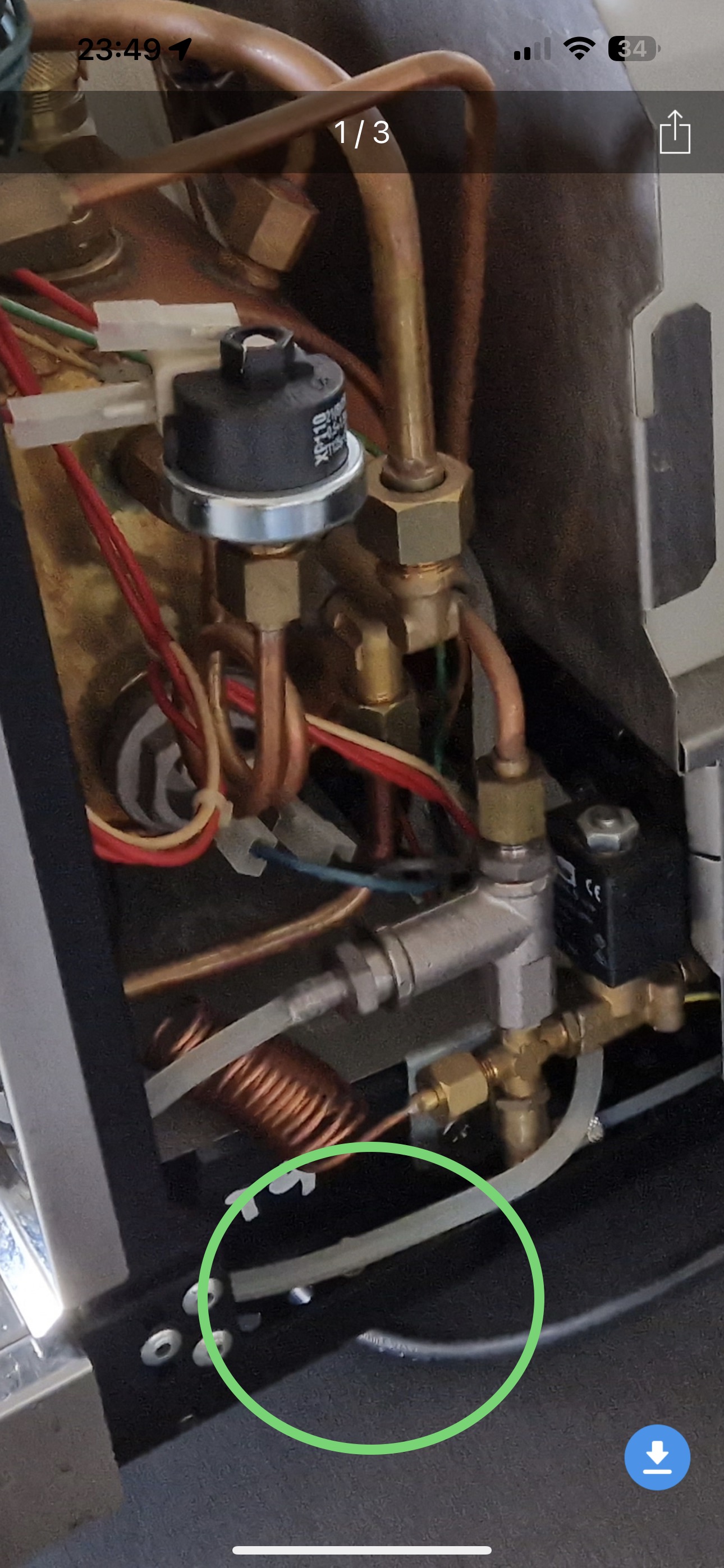

Op de foto lijken hier vocht / waterdruppeltjes te zijn, klopt dat?
Re: Kleine problemen Bezzera Magica (na 6 maanden)
Geplaatst: vr 22 sep 2023, 10:04
door jimmy_zeropm
Dat klopt, maar dat zijn druppeltjes van het verplaatsen en waar de snoer door wat vocht is gegaan. Gisteravond heb ik het kunnen herproduceren. Bijgaand twee foto's. Het water vind zijn weg naar buiten door een klein sleuvje bij de peil. Via de rechter voorpoot gaat het dan verder. Bijgaand ook de hoeveelheid waar we over praten. Dit loopt in een tijdsbestek van een 30 - 60 minuten eruit. Kijk ik aan de binnenkant van het chassis op de bodem, geen vocht te vinden op dat moment. Ik heb de machine gisteravond laten doorlopen totdat de boiler is gaan vullen. Na het vullen uitgezet en af laten koelen. In dat proces is dit gebeurt.

Ok inmiddels ben ik iets verder, ik heb de conditie waaronder de machine lekt viermaal kunnen herhalen. Het patroon is, machine op temperatuur, de boiler bereikt minimum en vult bij, machine koelt af --> lekken. Maar het lek heb ik nog niet kunnen ontdekken. Ondanks wat druppels uit het te vervangen vacuum ventiel komt de grote hoeveelheid hier niet vandaan. Er staat ook geen water op de bodem van het chassis, het lijkt nog het meest alsof het in of achter het frontpaneel vandaan komt. Maar als de machine uit gaat en de boiler heeft niet onlangs gevuld lekt er niets..
