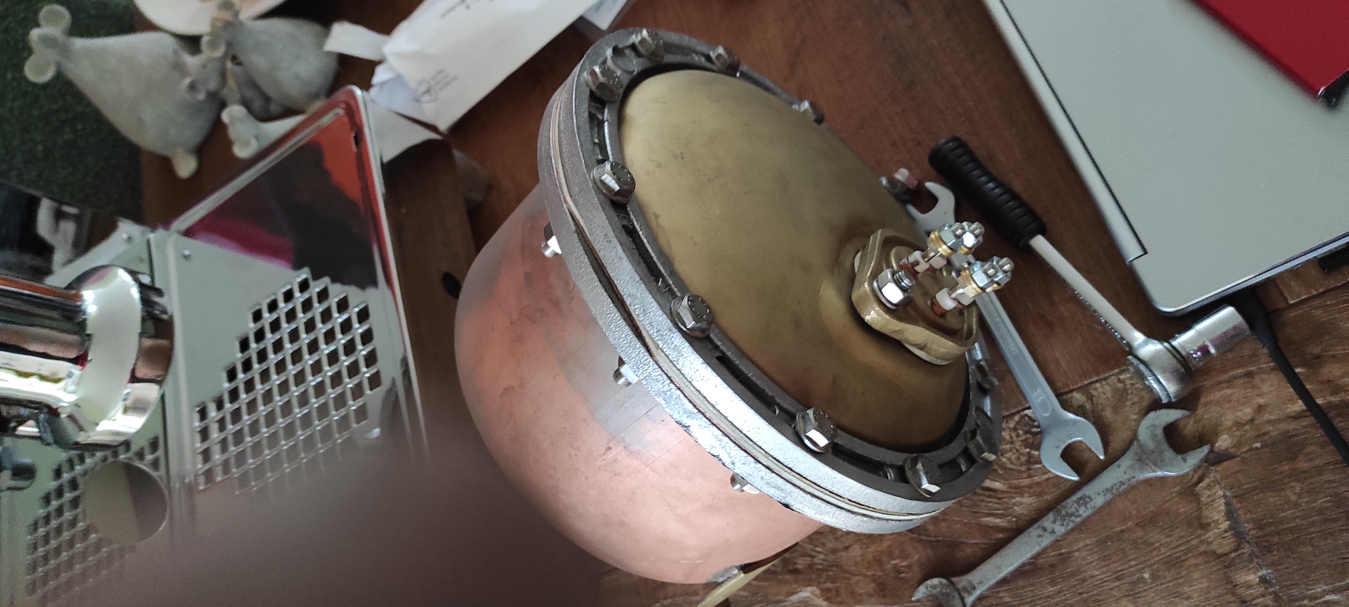

door cremalover
Gemonteerd zonder vloeibare pakking.
Als het lekt dan lekt het. :mrgreen:

door HanR
Die ketelflens komt wel goed.
Het element meest ideaal met een fiber pakking. Nog steeds idioot dat fabrikanten voor dit soort dingen geen pakkingmateriaal en aanhaalmomenten voorschrijven.

door cremalover
HanR schreef: wo 29 dec 2021, 15:05 Die ketelflens komt wel goed.
Beetje op gevoel gedaan.Doe ik ook al 30 jaar met koppakingen van motoren.Is altijd wel een bout bijwaar je met momentsleutel niet bij kunt.

door gilleko B.
HanR schreef:Die ketelflens komt wel goed.
Het is sowieso raar dat geen aanhaalmomenten worden vermeld. Op1 van mijn fietsen staat overal het aanhaalmoment bij vermeld. Bij aankoop van externe lagers, trapascartridges, pedalen staat op de bijsluiter ook het aanhaalmoment. Bij zo'n ketel zou dat best handig zijn zeg ik als leek. Vraag mij af of dat bij nieuwe machines al wordt gedaan. Mooi te zien zo'n restauratie van zo'n ketel.

door Pti
cremalover schreef: wo 29 dec 2021, 13:53 IMG_20211229_135123.jpg
Als je wil dat het niet lekt kun je beter die aluminium ringen goed om monteren ;)
En dan nog als snelle tip nu je het toch weer los moet halen, bouten van binnen naar buiten is niet alleen zoals origineel maar ook makkelijker als je de flens na een keer opwarmen wil natrekken.
