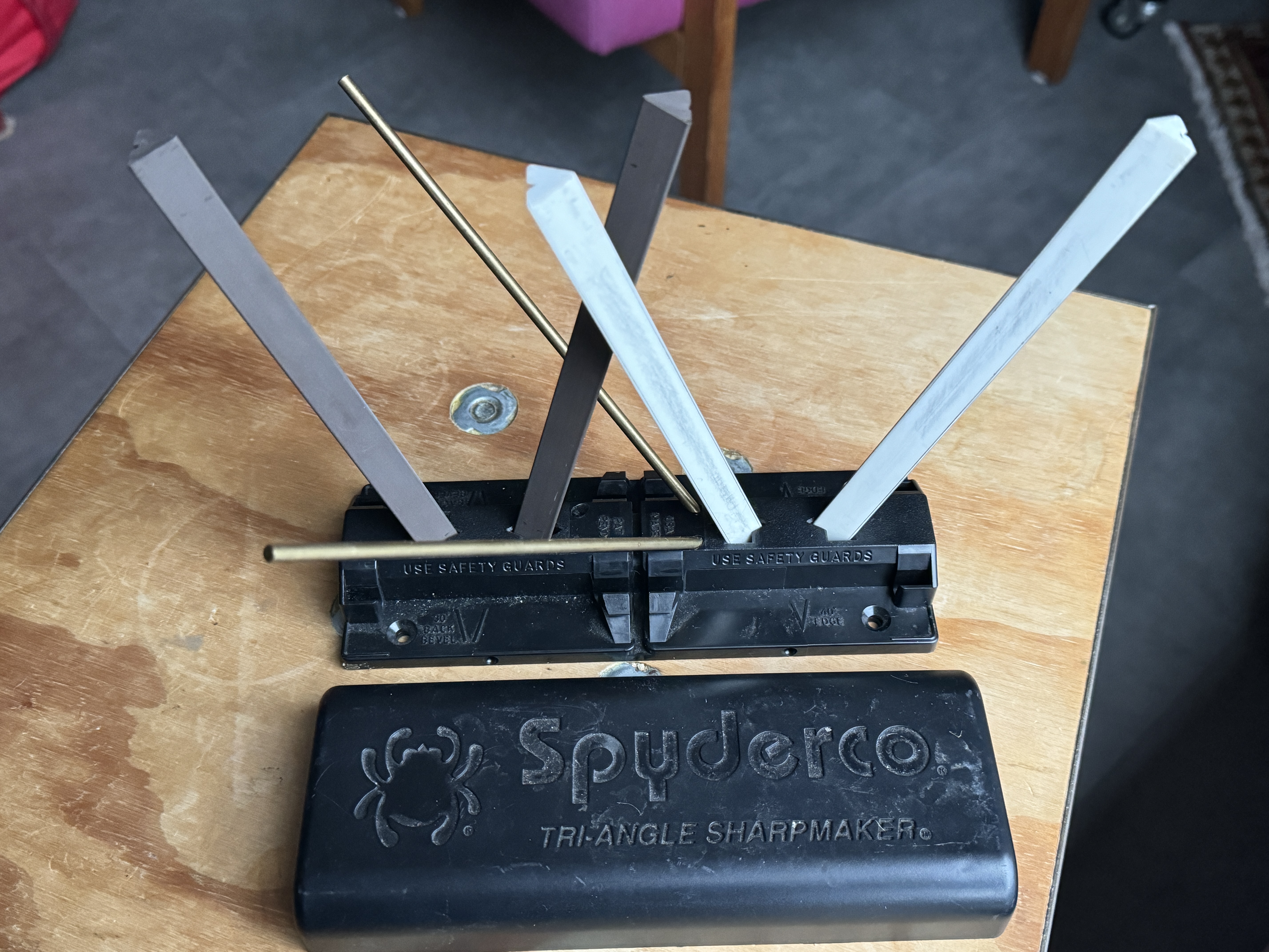

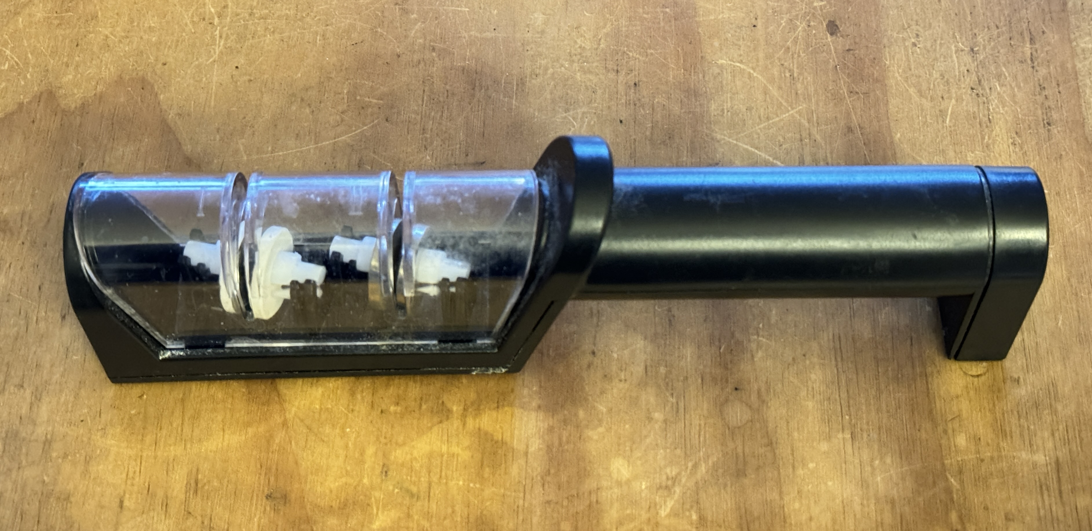

bobbee schreef: do 30 mei 2024, 21:06 Ik heb een minosharp. Zoiets als deze maar dan grijs en ouder denk ik.
Verdraaid zoiets heb ik ook! Even opgezocht, vlot gevonden.
Eigenlijk wil ik nog een elektrische, dat je het mes erin stopt BZZZZZ en bloedscherp eruit haalt.
Dan mag er best een halve mm af slijten, er zijn immers zat messen in de wereld.
