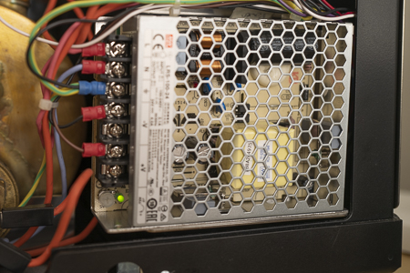

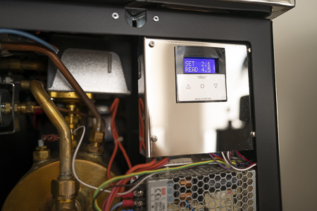

De 24V pomp maakt veel verschil. Ook is de machine nu hetzelfde voor landen met 110V of 230V (afgezien van het verwarmingselement). En de besturing is geheel anders, een 24V control board, geen GICAR meer, en besturing via app zonder dat er een 'dongle' in de machine moet worden geplaatst voor de 'wireless' feature.

Met het eigen control board zijn allerlei details anders geregeld dan met de CIGAR mogelijk was. Zo reageert de CIGAR met enige vertraging op het "water is op" signaal van de probe. Voor een rotationele pomp kan dat te laat wezen. Nu is het "water op = meteen alarm".
