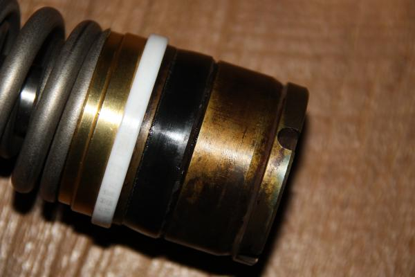

De witte ring die erbij was afgebeeld op een boek, zat die eerst rond de zuiger?

Das een teflonring die boven de zuiger zit. Tussen taps toelopende ringen. Door aandraaien zuiger pers je de ring naar buiten en zo zit de hele groep mooi passend in de boring.
Maar heb inmiddels originele onderdelen vervangen en nog steeds zelfde issue.
Heb een vermoeden.

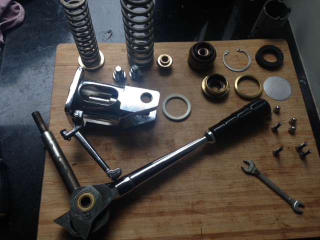

Waar de stang uit het groephuis komt zit een viltring .Ik denl dat die versleten is. Is een soort geleidering om staalop staal te voorkomen maar vangt denk ik ook speling op.
Ik trek morgen ff de hele groep uit mekaar en check dat ff. Onderdeel gl 23.

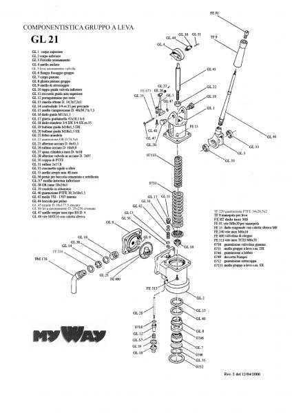

Plaatje is te klein voor mij om het onderdeel te kunnen lezen / vinden
