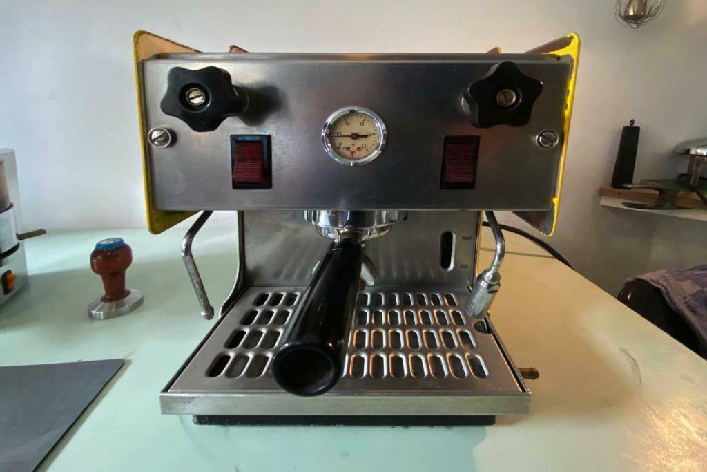

Hallo allemaal,
Mijn naam is Bart en ben sinds kort in t bezit van een Bezzera Mini Bar. Een heel nieuw project voor mij en de aanleiding was eigenlijk dat we onze Quickmill 810 een beetje zat waren (voornamelijk ik).
Een goede collega vertelde me dat hij ooit een Rancilio L6 helemaal opnieuw tot leven heeft gewekt en vandaag de dag daar een hele nette espresso en cappuccino mee maakt.
Deels geïnspireerd door zijn verhaal en enthousiasme ben ik ook op zoek gegaan. Vaste water aansluiting, single boiler en HX, rotatiepomp waren termen die ik niet kende en dat staat al helemaal haaks op de kleine Quickmill.
Ik deins niet terug voor wat sleutel werk en de dingen zelf uitvinden en doorgronden zijn wel op me lijf geschreven. Ben dus meteen in het diepe gesprongen met deze Bezzera Mini bar. Overigens wel na een zeer goed telefoontje met Peter van Kafko. Hij vertelde een beetje wat de valkuilen kunnen zijn en waar ik zoal op moet letten. Met de geruststelling dat ik een goede backup heb indien ik er echt niet meer uitkom in het diepe gesprongen de Bezzera Minibar gekocht.
Meteen voor de de duidelijkheid de machine was al een (knutsel)project van de voorgaande eigenaar. Er mankeert technisch hier en daar wat aan, zullen zaken preventief vervangen moeten worden en cosmetisch moet er nogal wat gebeuren.
Allemaal zaken die ik in mijn eigen overweging heb meegenomen. Het lijkt me echt te gek om deze oude rakker weer tot leven te wekken en dagelijks te kunnen gebruiken. Tuurlijk had ik voor de veilige weg kunnen kiezen en een moderne machine kunnen kopen. Ik ben de andere weg ingeslagen en hoop dat er hier ook wat mensen zijn die dit kunnen waarderen en hopelijk mij kunnen ondersteunen als ik hobbels tegenkom tijdens de restauratie.
Wat specs:
Bezzera Mini Bar
Bouwjaar: vermoedelijk 1986
2 Liter boiler
Heat exchanger
Rotatie pomp
Stoom- en waterkraan
Handmatig vullen boiler en kijkglas voor boilerniveau.
Naast de Minibar heb ik bij dezelfde verkoper ook een Bezzera BB95 bonenmaler uit 1996 meegekregen bij de koop.
Ook een leuk ding en aangezien ik helemaal geen maler heb gaat deze als eerste onder het mes om deze weer op en running te krijgen.
Bijgaand wat eerste foto's. Binnenkort meer als ik wat stappen verder ben.
Groeten, Bart

Inmiddels is hij volledig gedemonteerd.
De pomp moet sowieso vervangen worden, deze staat vast.
Verder ligt de boiler op de operatie tafel bij Kafko. Even afwachten of de HX en t verwarmingselement er nog uitkomen zonder dat hij sneuvelt. Nog even afwachten...

Verdere update:
- Boiler weer terug van Kafko. De HX zat muurvast maar het is hem gelukt om deze eruit te krijgen. Keurig met de nieuwe delen weer terug gekregen.
Oud vs nieuw: De boiler en de leidingen nog even in bad: Knapt aardig op:
- De kranen voor water en stoom zijn nog goed echter hebben ze een M12x0,75 aansluiting waar dus geen enkele watertap of stoompijp voor te krijgen is. Nu zijn de watertap en stoompijp echt aan vervanging toe. Kranen zullen ook vervangen moeten worden dus...
- Binnenkort starten met t opschuren en spuiten van het frame. Daarna een nieuwe kabelboom maken en testen van de elektromotor (de condensator was gesneuveld) dus die eerst vernieuwen.

Update;
De elektromotor doet het goed en voorzien van een nieuwe condensator: Het frame en de behuizing terug van de poedercoater, ben zeer content met het resultaat!
Hierna langzaam aan een begin maken met opbouwen maar eerst nog wat onderdelen bestellen...

Pas op met die Campini pressostaat.
Er staat 230V op de schroefjes.
Wist ik niet. Nu wel.....
VDE schroevendraaier gebruiken dus!
Re: Bezzera Mini Bar
Geplaatst: ma 26 okt 2020, 19:22
door B. Bruteris
HanR schreef:Pas op met die Campini pressostaat.
Goede tip HanR, zal erom denken als t zover is.
Heb een fijne Wiha schroevendraaierset dus dat komt sowieso goed.
