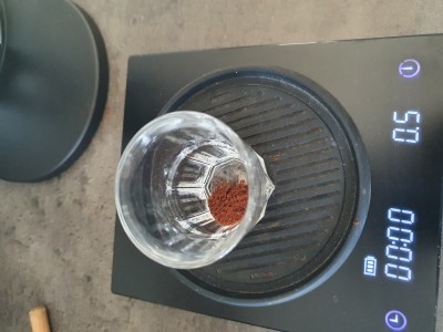

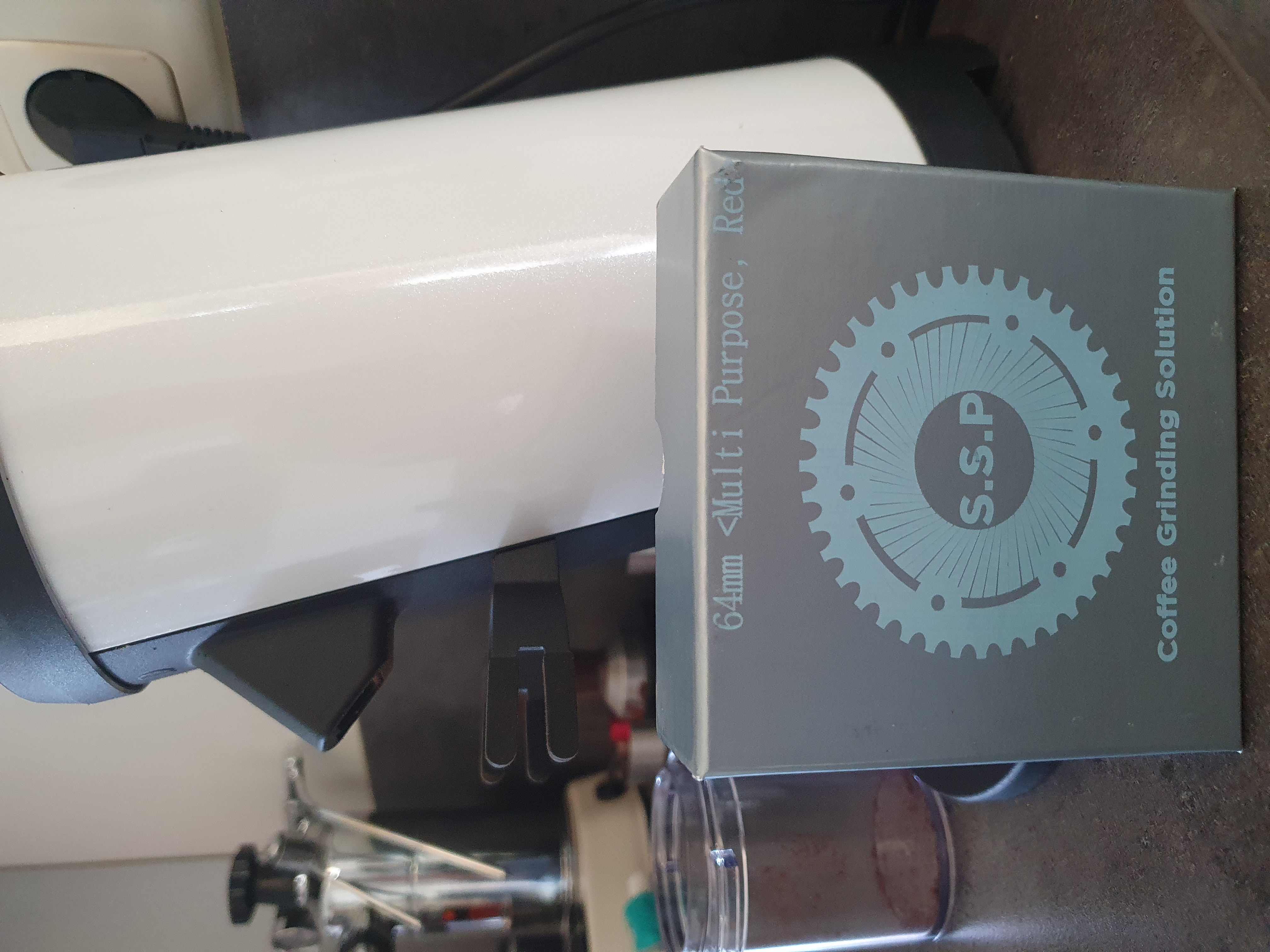

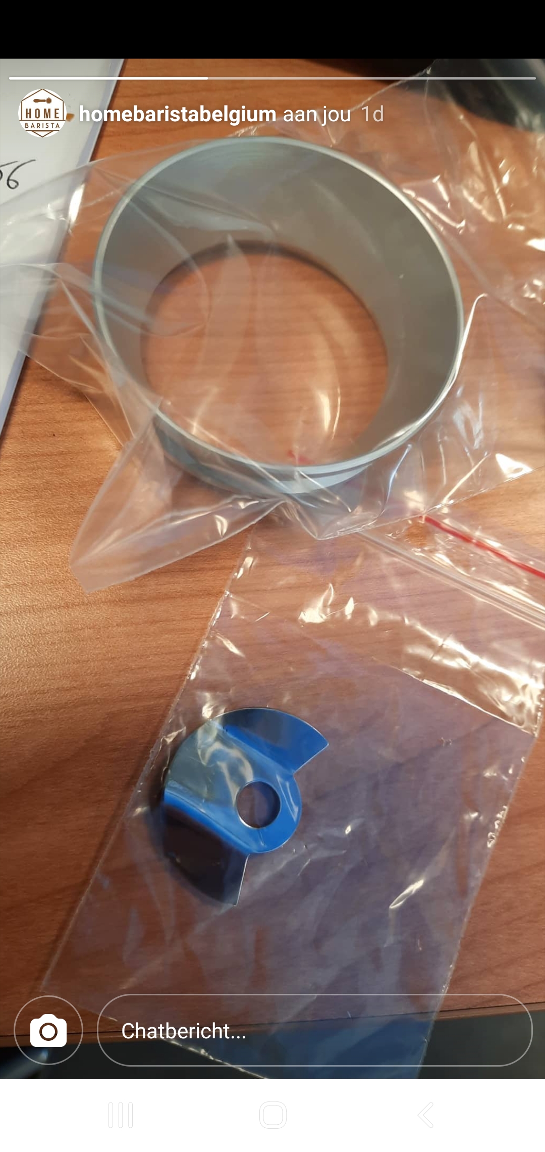

Mijn maler is inmiddels door HBB omgebouwd op SSP Multi-purpose:
Alignment is gecheckt met hun nieuwe tool en was zonder shims heel goed. Dat is fijn om te weten. Liever out of the box goed dan noodzaak voor shims. Ook de antistatische flap in de snuit is aangepast. Ik had er net als bij Pti een dubbele flap in met te veel weerstand als gevolg.
Wederom uitstekende service dus!
Eerste bevindingen:
1. Met de aangepaste flap is pompen totaal overbodig. Krijg er op 0.1 gram uit wat ik er in doe. Blaasbalg heb ik er dan ook afgehaald. Staat zonder mooier.
2. Maalsel met SSP is wat statischer dan met Italmill. Kwestie van inlopen? Met RDT prima te doen.
3. Snelheid is ca 1 g/s en zal na inlopen nog wat omhoog gaan.
4. Moet door het unimodale maalsel erg fijn malen. Zit net boven slijppunt. Wel prima extracties zonder spuiters. Hoop dat ik voldoende marge heb bij diverse andere (light roast) boontjes.
Wordt vervolgd.
Eerste bevindingen:
Wordt vervolgd.

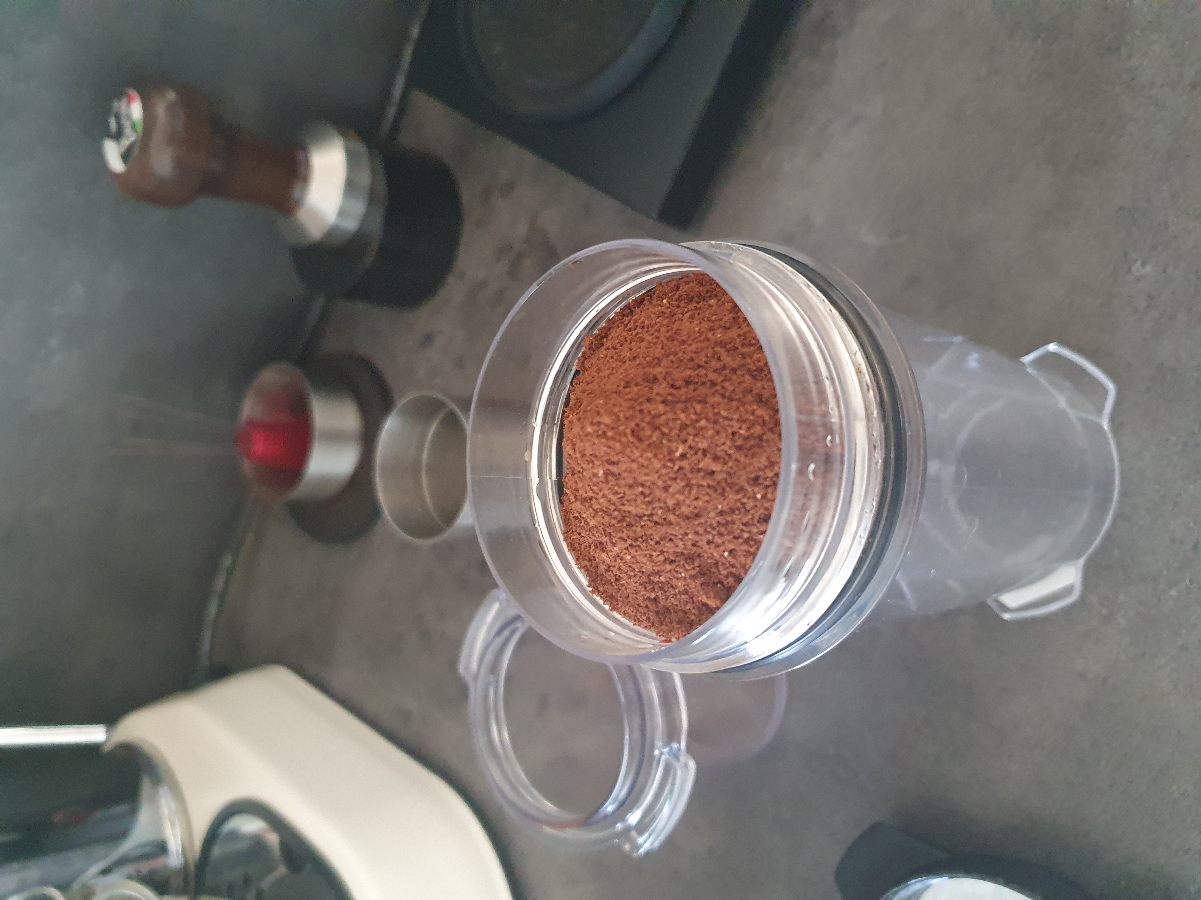

Inmiddels aan de slag met wat lichter gebrande boontje van Blommers: een mooie gewassen Ethiopië Sidamo Acacia:

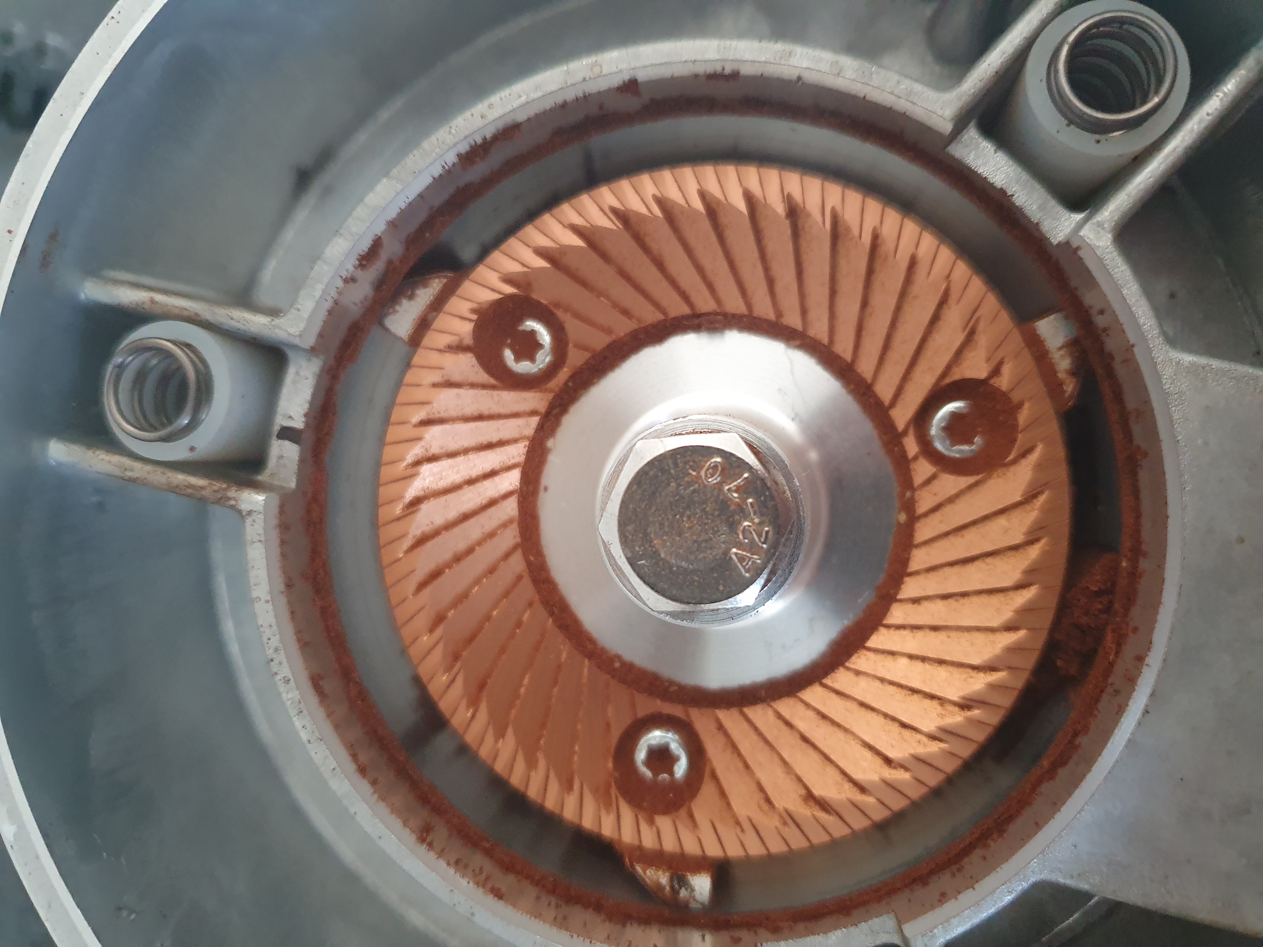

Het maalsel is met de SSP burrs duidelijker statischer dan met de Italmill. Maat met RDT prima te controleren. Hier het bergje maalsel na verwijderen van de doseertrechter:
Super fluffy! Ik moet wel echt fijn malen, wederom rond het slijppunt. De extractie is wel heel strak met een rustige flow:

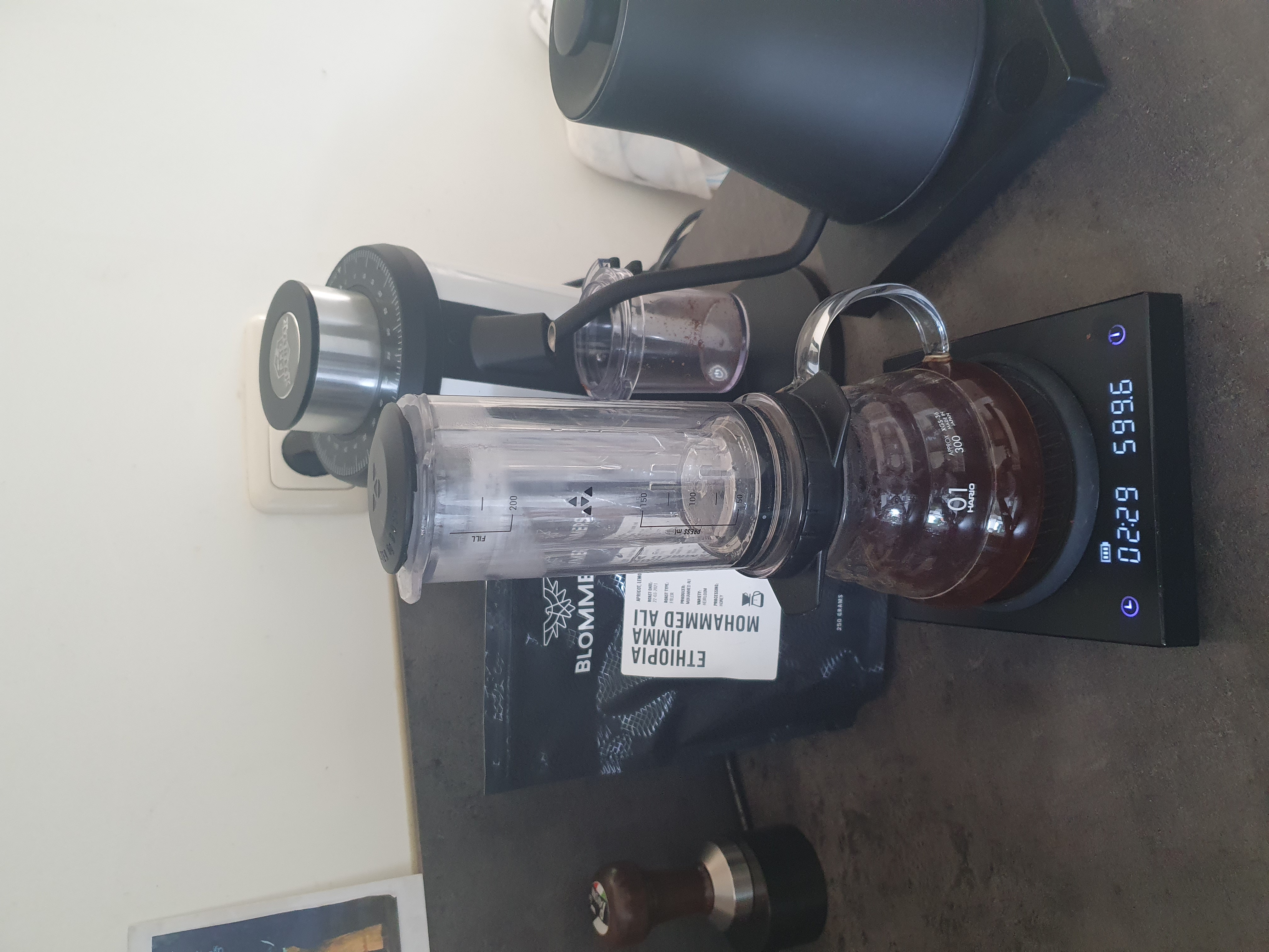

Net een slow coffee met de Delter gemaakt. 12 g op 200 g in 2.30 minuut. Dit keer gemalen op stand 50 dus iets fijner dan voor de V60 gisteren:
Het resultaat mag er zijn. Fluweelzacht. Heel clean wat zo kenmerkend voor de Delter is. De zuren zijn mooi in balans. Genieten dus. De smaak is op basis van deze indruk duidelijk beter dan wat ik met de Niche of Kinu krijg. Of het beter is dan de Comandante kan ik zo niet zeggen. Die is namelijk ook top. Slechter is dit in ieder geval niet.

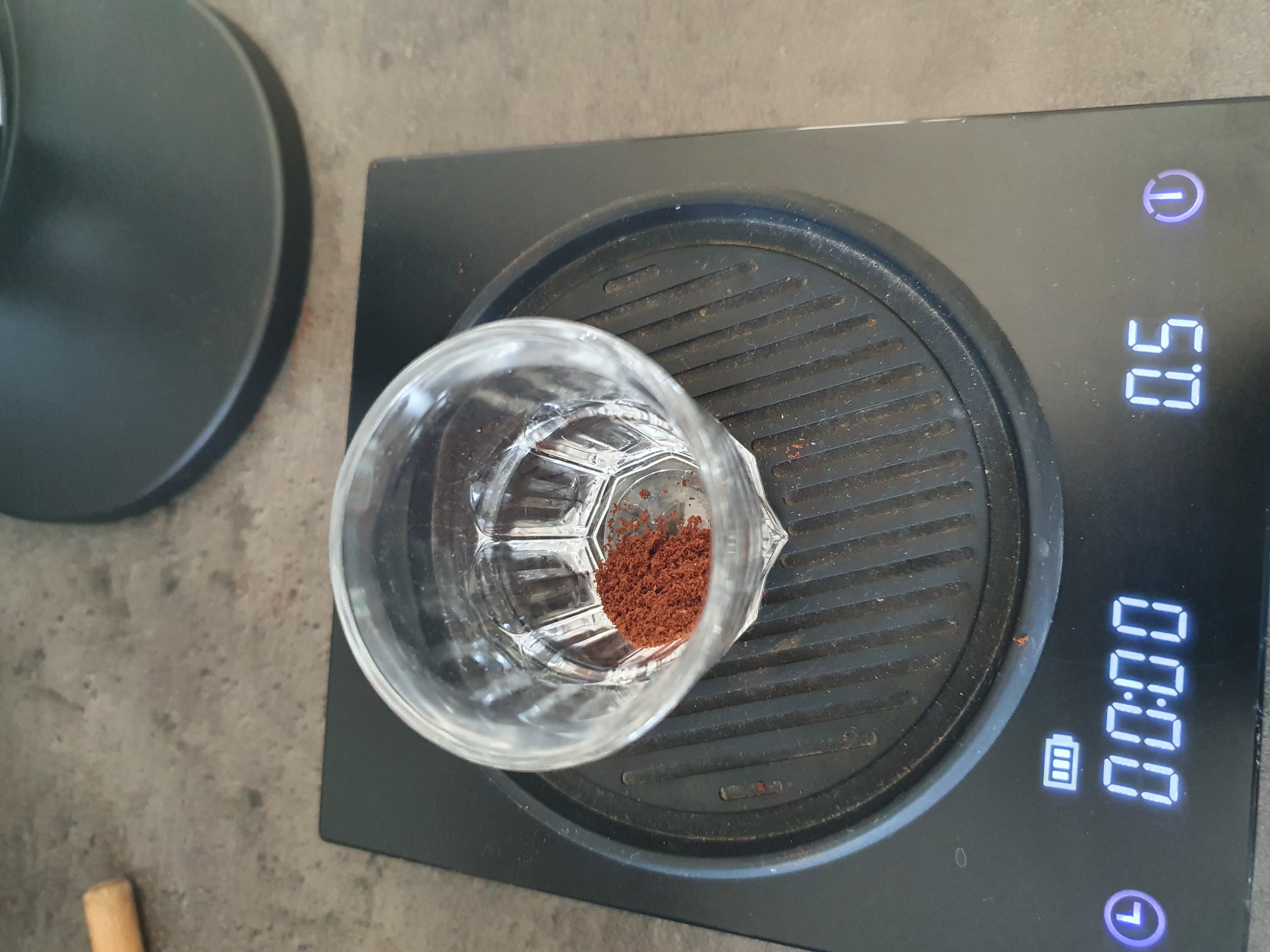

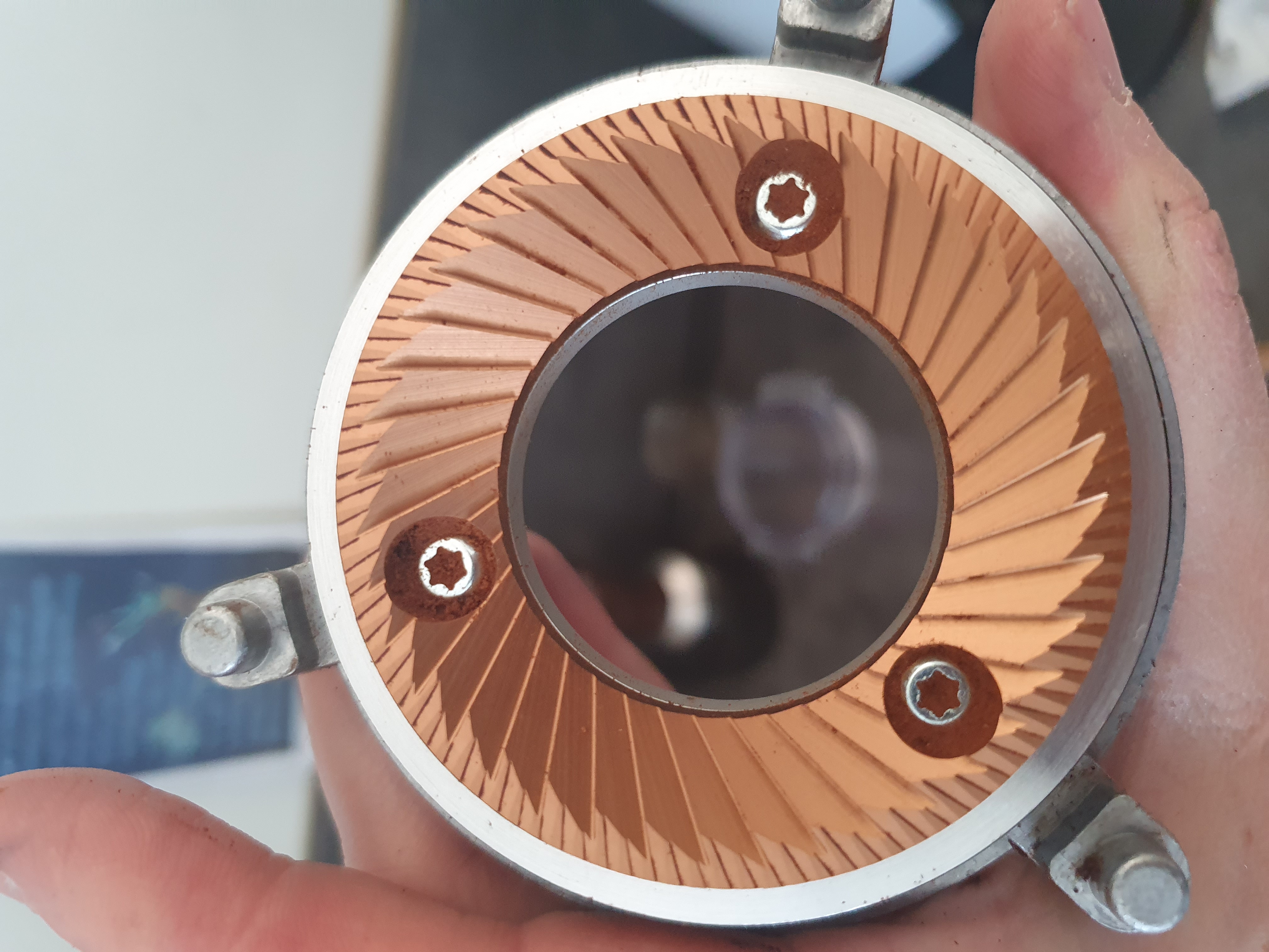

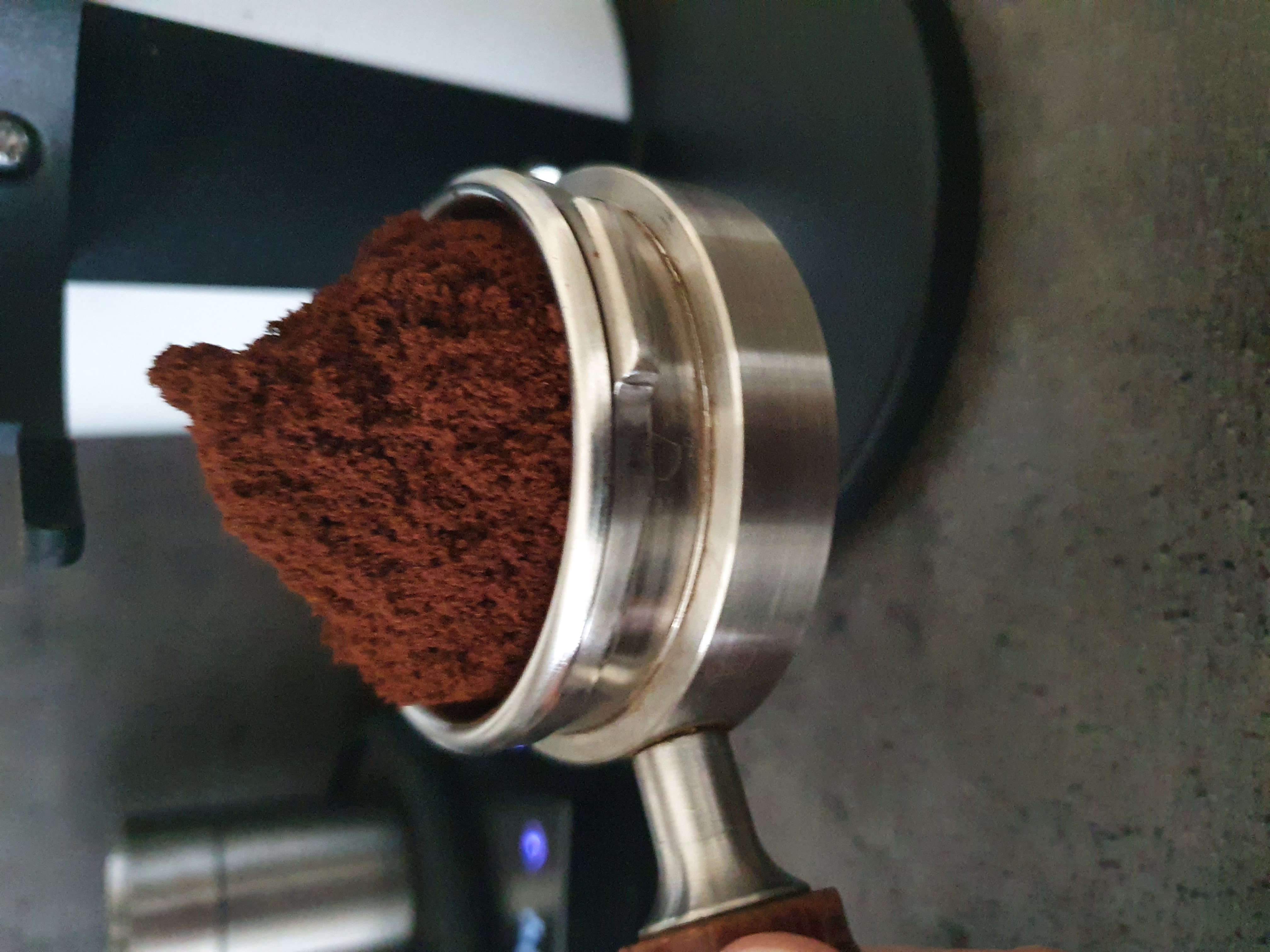

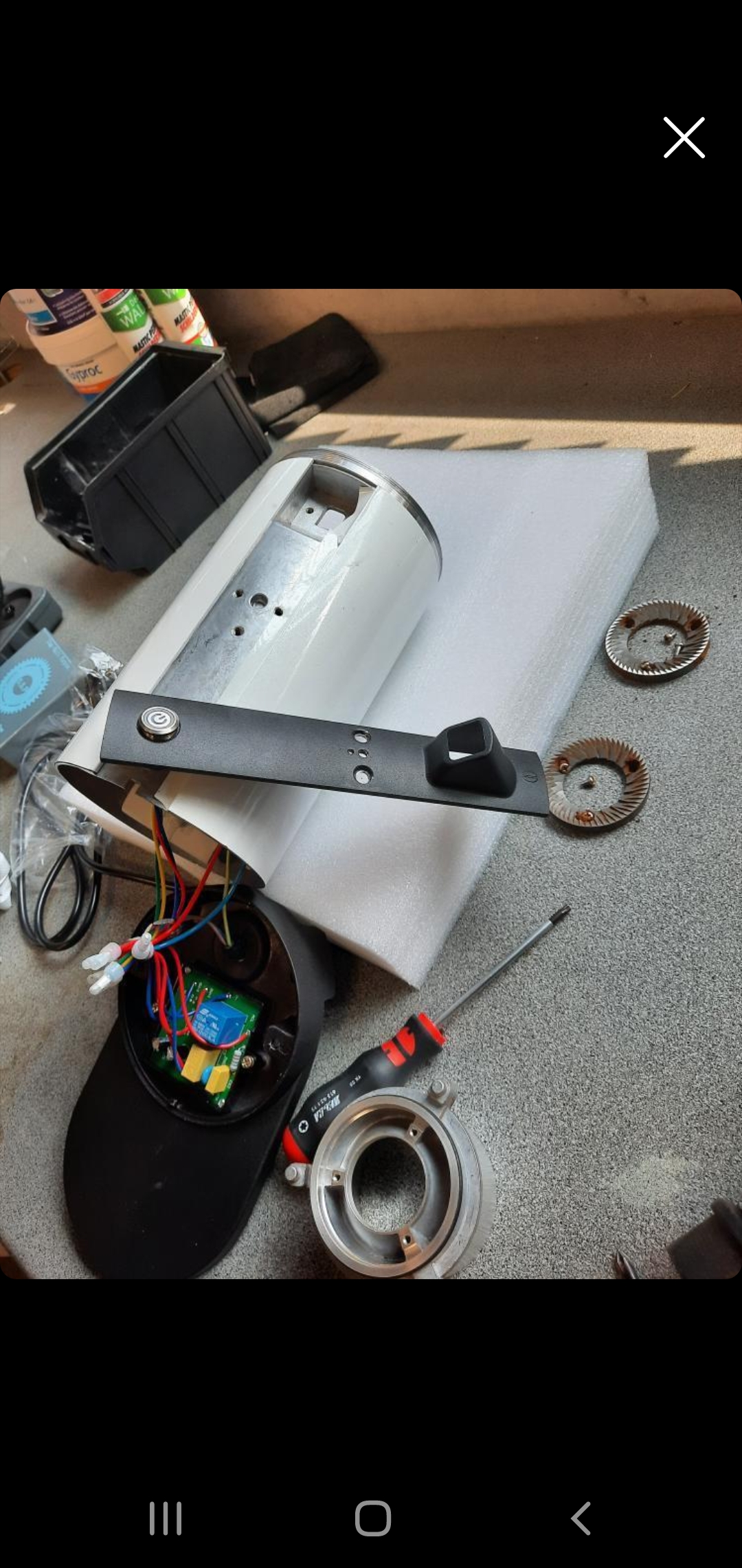

Hier nog een foto van de SSP Multi-purpose maalschijven:
Ook meteen even de dynamische retentie gemeten. Die is met de aangepaste flap beduidend lager. Ik kom globaal gemeten uit op ca 0.5 gram dat in de goot en snuit achterblijft:

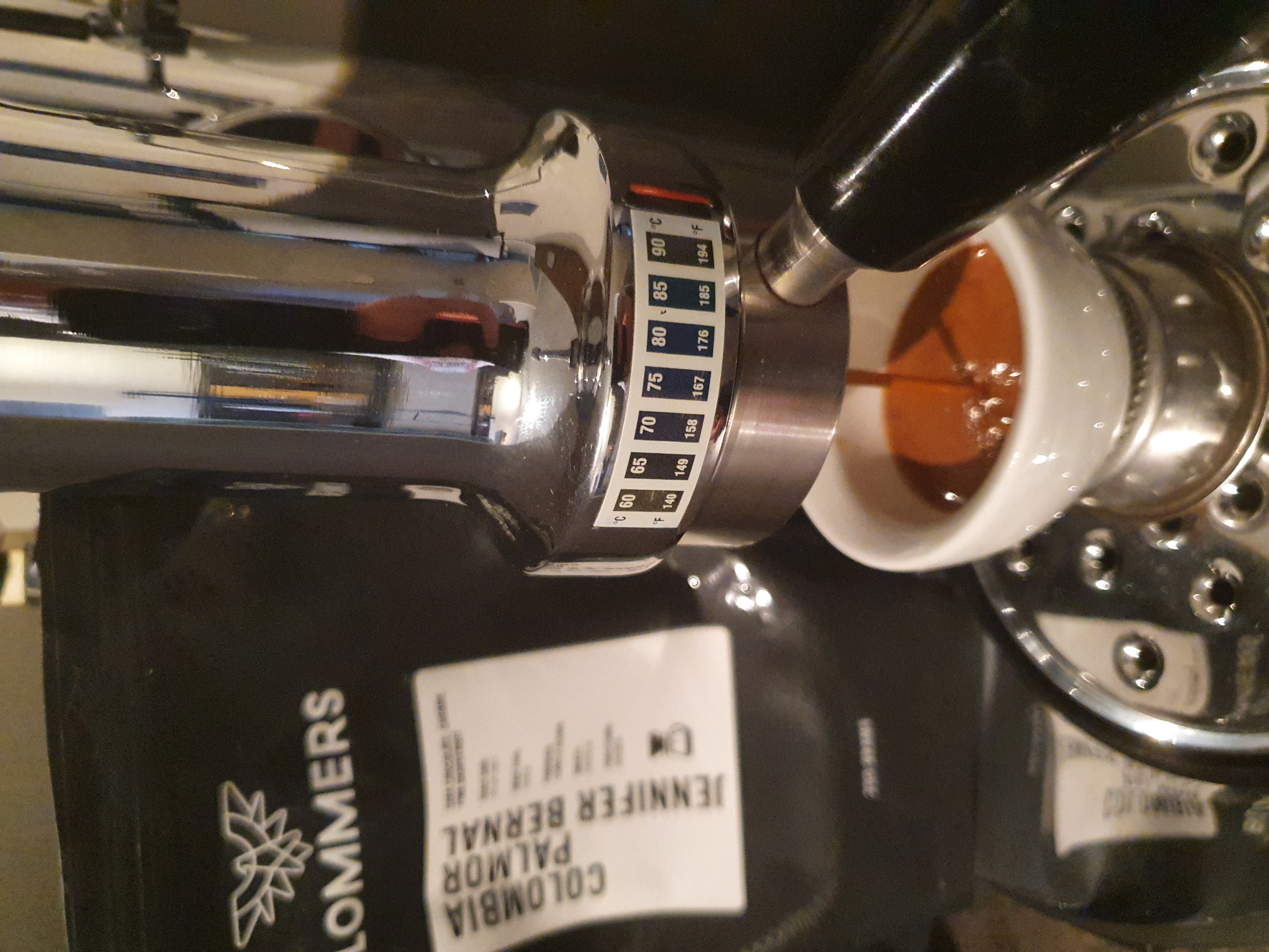

Inmiddels heb ik de Giota een paar dagen getest in combinatie met mijn Elektra. Onder andere met een filter roast van Blommers: Colombia Palmor Jennifer Bernal. Een funky natural. Ik moest voor deze koffie echt op het slijppunt malen, maar het resultaat mag er zijn!
De grapefruit is goed te proeven maar de koffie wordt geenszins wrang. De kersen op de achtergrond geven een mooie zoete toon.

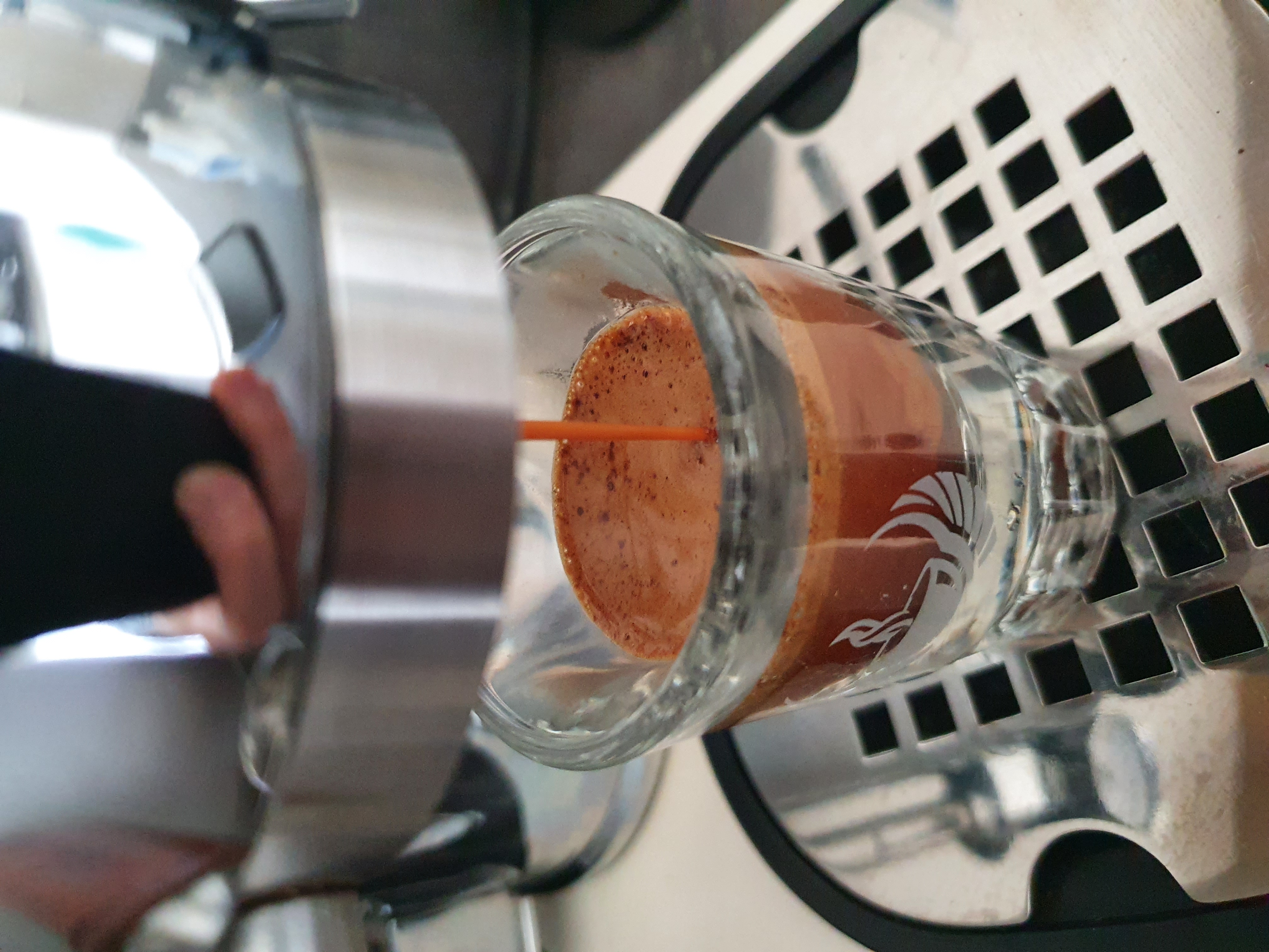

Met een medium roast van Pti (Costa Rica) heb ik wat meer marge. De crema is trouwens uitbundig:
