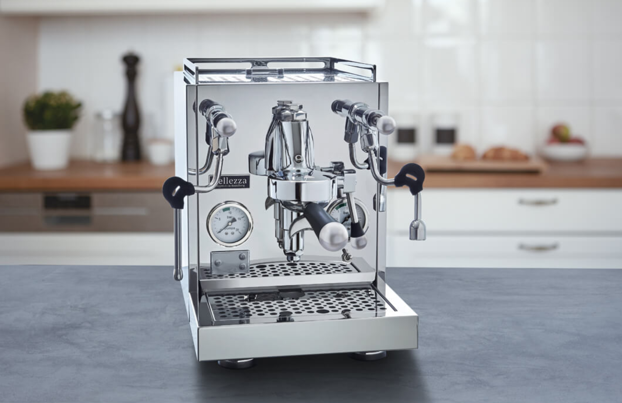

Mijn naam is Saskia, 36 jaar oud en woon in de buurt van Amsterdam. Ik ben al enige tijd in bezit van een Sage/Solis piston-koffiemachine, en ben er heel blij mee!
Maar.... wil ik graag af van dat "plastic fantastic", ik ben opzoek naar een mooie RVS machine die ik op mijn keukenblad weg kan zetten als echt design-stuk.
Mijn aandacht is getrokken door een Bellezza Inizio V(zie foto), na wat onderzoek ben ik erachter gekomen dat het een Duits merk is dat de productie aan China heeft uitbesteed. Hier ben ik niet angstig voor want de Niche Zero's worden daar gemaakt en daar heeft niemand het over... (ik hoop dat ik niemand tegen de schenen aan trap )
Omdat ik meer wilde weten heb ik gebeld naar een van de verkooppunten in Nederland, de verkoper vertelde mij dat bijna alle merken (Rocket, ECM, etc.) voor 85% dezelfde onderdelen gebruiken en er dus weinig verschil zit in de producten. De kosten zitten meer in marketing en naamsbekendheid... dit in combinatie met de productie in China maakt Bellezza een voordeligere machine.
Nu vraag ik me af of iemand van jullie ervaring/nieuws/informatie/... heeft over het merk Bellezza. Het ziet er allemaal prachtig uit, maar ik kan er zo weinig over vinden

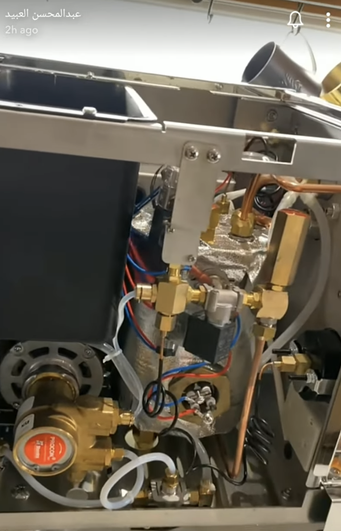

3Hoi fransg bedankt voor je snelle reactie!
Ik heb de machine gezien bij Casabarista voor €1400-. of zij een werkplaats hebben.. geen idee.
Wel heb ik op youtube een filmpje gevonden waarbij ze de binnenkant filmen (vanaf 10:56) -> https://www.youtube.com/watch?v=hPk5lN9a2kE
(hiervan ook een foto bijgevoegd)
Weet je toevallig welk merk dat dit is, het gaat me niet zozeer om de kosten. Wil gewoon een goede machine voor een mooie prijs

4Wel een beetje een zooitje van binnen.

5Van plastic fantastic aan de buitenkant, naar plastic fantastic aan de binnekant. Wat een knullige oplossingen bij de aan- en uitvoer van de pomp zeg, moet je die bochten en fittingen zien!

6hoi pti en HanR,
zo te merken zijn jullie geen fan van Bellezza?
Plastic slangen aan de binnenkant lijken mij wel gemakkelijker om te vervangen dan ijzeren/koperen, bij mijn huidige apparaat heb ik ook eens plastic slangen moeten vervangen dit was voor mij (met twee linker handen) een fluitje van een cent.
In hoeverre doet plastic af aan de kwaliteit van de gezette koffie?

7€1400 voor een HX is toch ook niet echt een gigantische budget prijs? Ben dan benieuwd wat ze leveren aan specificaties en inderdaad welke onderdelen. Misschien kan je espressomachines niet één op één met computers vergelijken. Maar vroeger had je bij een voordelige supermarkt af en toe een aanbieding van een pc. Voordelig geprijsd met een erg goede en vrij nieuwe videokaart erin. Wanneer je dan naar de rest van de onderdelen ging kijken zag je dat ze daarop hadden bezuinigd. Waardoor de machine aan het einde van de streep toch echt niet zo goed was als hij deed vermoeden. Voor rond de €1400,- zijn er ook machines waarover meer bekend is.
Re: Informatie over Bellezza?
8Er is maar één reden waarom een fabrikant plastic gebruikt in plaats van koper, de prijs.Koffiesaskia schreef: wo 02 jun 2021, 21:21 hoi pti en HanR,
Wat ik zie is een machine met als pluspunt een volledig rvs frame en voor zover ik kan zien een zwevende rotatiepomp. Maar verder zie ik vooral een verzameling catalogusonderdelen die ietwat rommelig/opnhandig aan een boiler zijn geknoopt die lijkt te zijn geïsoleerd met zilvertape. Ik ken het merk Bellezza niet en heb me er nooit in verdiept, maar op basis van wat ik hier zie is er geen enkele reden om daar werk van te maken. €1400 is een budget met betere uitkomsten dan een Bellezza.
edit: Verdikkie toch mijn huiswerk een beetje gedaan en de door jouw aangehaalde Inzinio V is een vibratiepomp machine, de afbeelding eronder toont de Inzinio R.

10Die binnenkant-foto vind ik echt rommelig. Plastic slangetje vervang je makkelijk, maar een perfect passend koperen pijpje HOEF je niet te vervangen.
De rotatiepomp die daarin zit lijkt me wat fors en je moet dan echt oppassen dat het waterreservoir nooit ledig raakt want dan slurpt die lucht in plaats van water en wordt die schor en gaat die stuk. Er moet dan dus een goed alarm op zitten die RUIM op tijd waarschuwt dat er droogte dreigt.
En zoals gezegd voor zulk geld kun je echt betere spullen kopen.
