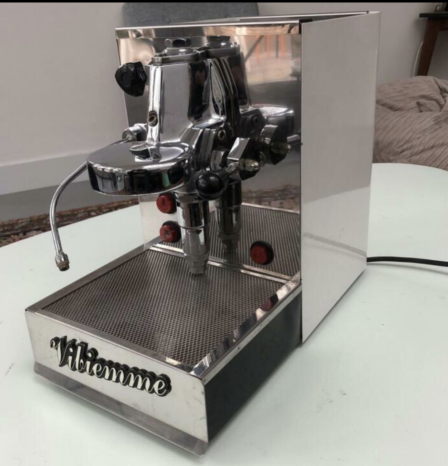

De La Pavoni is klaar… nou bijna dan, wil er nog een andere voet voor maken maar eerst even een
tussen door projectje.
Heb onlangs een Vibiemme overgenomen.
Moet nog wel wat aan gebeuren maar daar was de prijs ook naar.
Het is er een met een vaste wateraansluiting maar dat wil ik veranderen voor een watterreservoir.
Hij ligt nu bijna helemaal uit elkaar op de z groep na.
Heeft ook wat roest maar dat is geen probleem maken we ook weer onzichtbaar netjes.
Probleem van de roest is dat de dragers voor de RVS lekbak tegen de zijkanten aan zitten, als daar vocht tussen
komt krijg je het niet meer droog.
Heb ze weg gehaald en plaats er twee voor terug van zwart kunststof.
Plaats ze ook zo terug dat ze los van de zijkanten zijn en er bij kan met een doekje om het droog te maken.

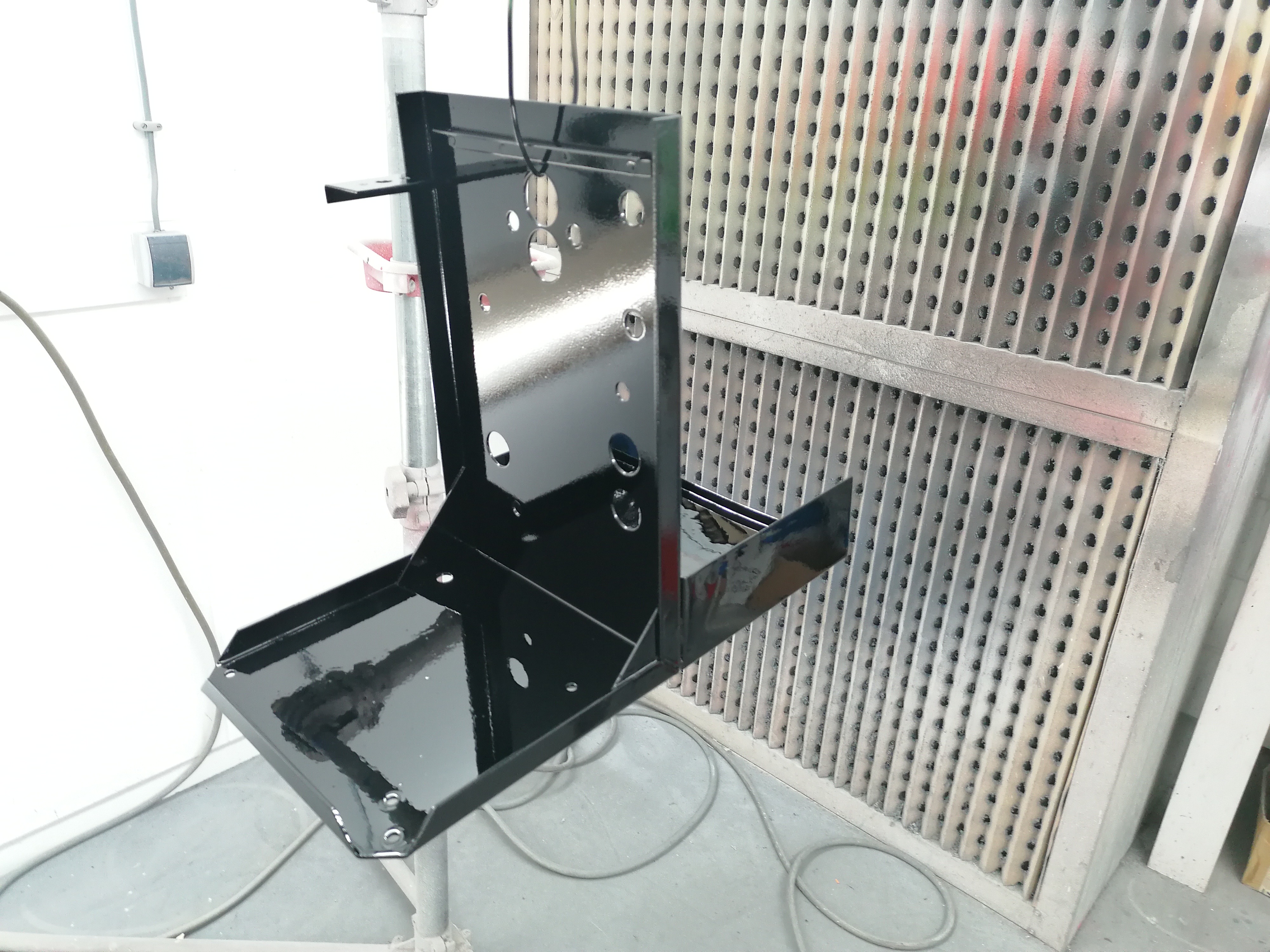

Weer een stukje verder.
Frame is helemaal ontroest, in de epoxy primer gezet, oneffenheden geplamuurd met
epoxy plamuur en daarna in de 2K aflak.

Re: Restoratie Vibiemme.
Geplaatst: vr 28 jan 2022, 18:47
door fransg
zoiets is altijd imposant en mooi om te zien
Geplaatst: vr 28 jan 2022, 21:04
door bobbee
Gaaf!
