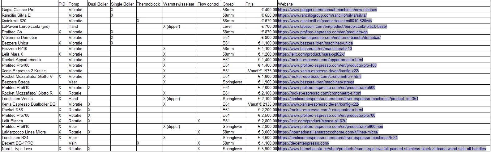

Beste (nieuwe) gebruiker. Veel mensen die Koffiepraat als kennisbank gebruiken, vragen om advies bij de aanschaf van een volgende machine, maler of combinatie van de twee. In samenwerking hebben wij geprobeerd om een lijst van machines te maken die wij kunnen adviseren.

Hieronder staat een opsomming van gangbare machines met de belangrijkste opties en bij benadering de kosten. De lijst is een levend document dat regelmatig zal worden bijgewerkt. Als jij vindt dat er een machine in de lijst moet komen of je wilt graag een kolom met een eigenschap toevoegen, vraag dat dan in deze draad.
Voor de melkdrinkers: een machine kan melk opstomen tegelijk met het maken van de espresso als deze een dubbele boiler heeft óf een warmtewisselaar functie heeft. Een single boiler zonder warmtewisselaar kan ook melk opschuimen, echter wel ná de espresso plus extra opwarmtijd.

Ik gebruik de Tapatalk app en kan spreadsheets middels het paperclipje bijvoegen. Helaas moet je dan eerst op de link klikken om de tabel te openen.

3. Kleine correctie m.I.: een pro 800/810 is een dipper. Geen warmtewisselaar.

Kleine opmerking; de Lelit Bianca heeft een rotatiepomp. Geen vibratie.

Als je de tabel in Google Spreadsheet zet, dan kan je die middels een publieke link delen, zodat iedereen hem kan bekijken. Hulp nodig? Let me know!

De Lelit MaraX heeft volgens de fabrikant een L58E groep en geen E61. Ik zie geen verschillen, maar zijn die er wel?

omeCo schreef: za 01 apr 2023, 00:27 3. Kleine correctie m.I.: een pro 800/810 is een dipper. Geen warmtewisselaar.
Wist ik niet, dank voor de aanvulling. Open vraag: gezien het doel van de tabel en deze post; is het dan essentieel om die extra complexiteit toe te voegen? Ik wil straks een toelichting toevoegen in de orde van:
Verwerkt

Rotatiepomp Lelit Bianca Verwerkt.

Kan iemand vertellen of het mogelijk is om tabellen te plaatsen zonder daar een plaatje van te maken?
Geen idee uit welk jaar de lijst van espresso machines is, maar Lelit Bianca heeft een rotatie pomp, dus ik zou me er niet op vast pinnen dat alles klopt

Het zal een levend document worden. Met zoveel kennis op het forum zal er de eerste tijd de nodige feedback komen met correcties en aanvullingen.
De vraag is dan inderdaad hoe ver je gaat.
Wat betreft de dipper als principe naast een warmte wisselaar etc, ja, ik denk dat die genoemd moet worden. Want hoewel het 1 boiler is, kan je omdat het een hevelmachine betreft wel tegelijkertijd espresso maken en melk opschuimen.
