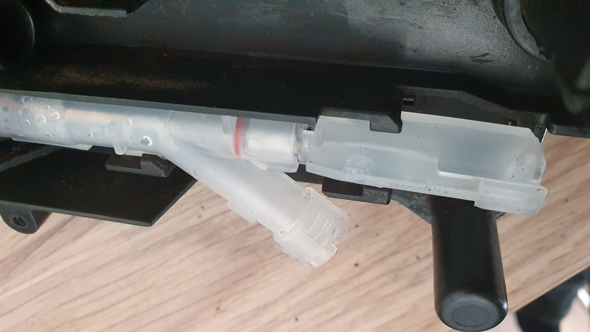

Daarop ging ik weer het drainageventiel checken en zag dat het "nok" aan de bovenkant zat. In de Youtube video is deze met de nok naar onderen geplaatst. Voor de duidelijkheid heb ik een foto gemaakt: Dus heb ik vervolgens het ventiel met de nok naar beneden geplaatst: Daarna weer de machine laten spoelen maar het probleem was niet verholpen. Sterker nog, er is nu wel een probleem met de driver. Bij het draaien maakte deze extra lawaai en "duwde" de behuizing wat naar buiten, in de richting van de zetgroep. En hij is nu zichtbaar beschadigd. (Zie bijlage)
Heb ik de driver verkeerd geplaatst? Ik heb een nieuwe driver gekocht die vandaag binnenkomt en hoop dat het alsnog opgelost kan worden.

Het probleem zit bij het drainageventiel. Het ventiel staat open. Hierdoor gaat al het water de lekbak in. De driver hoort het drainageventiel dicht te zetten zodat het water via het drainageventiel de zetgroep in kan. Waarom het drainageventiel niet dicht gaat, kan ik op basis van de foto's niet beoordelen. Wellicht heeft de driver een stuk van de behuizing kapot gemaakt waardoor het drainageventiel niet stevig blijft zitten (en dus open blijft). Hopelijk werkt het wel met de nieuwe driver.

Beste KoffieLaw, het is gelukt! Aan de hand van je laatste bericht realiseerde ik me dat ik een fout maakte bij het testen. Dit deed ik telkens zonder zetgroep, en met zetgroep detectie ingeschakeld. Zodra ik de zetgroep er in had zitten liep het water via de uitloop, zelfs met de beschadigde driver. Die driver heb ik uiteraard preventief vervangen. Na de montage nog een onderhoudsprogramma gedraaid en daarna weer genoten van een vers kopje koffie. Bedankt voor je tips!
