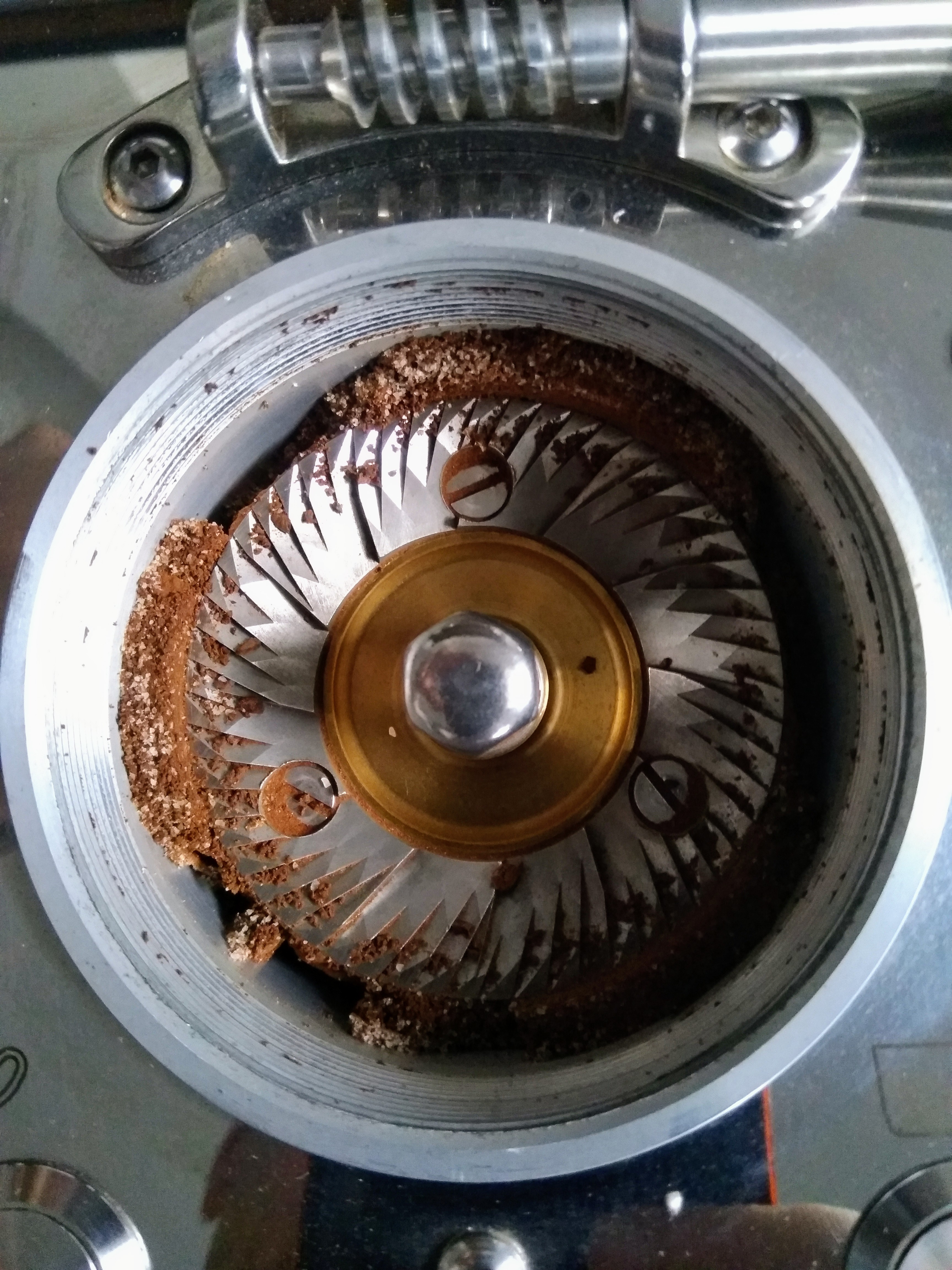

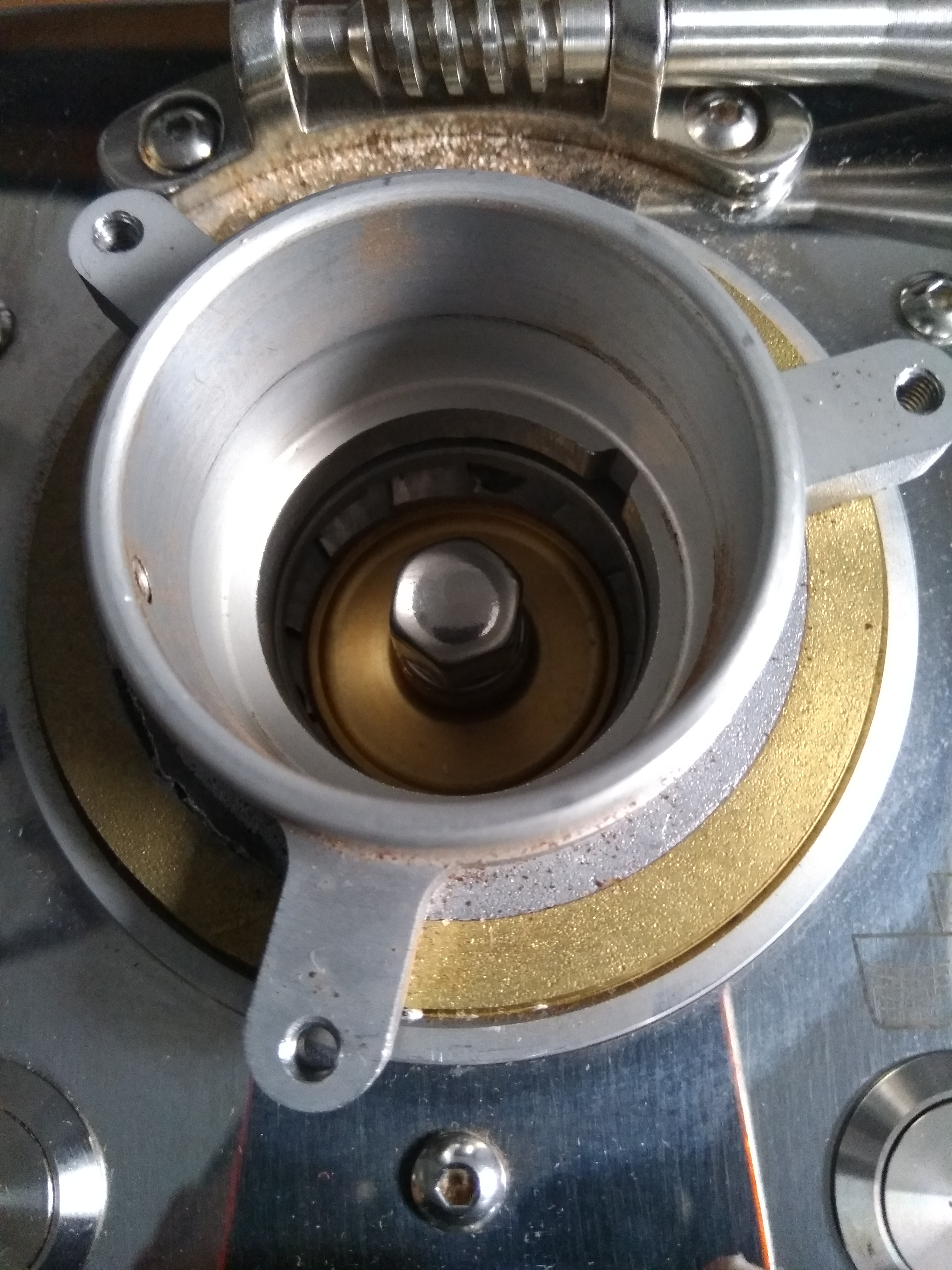

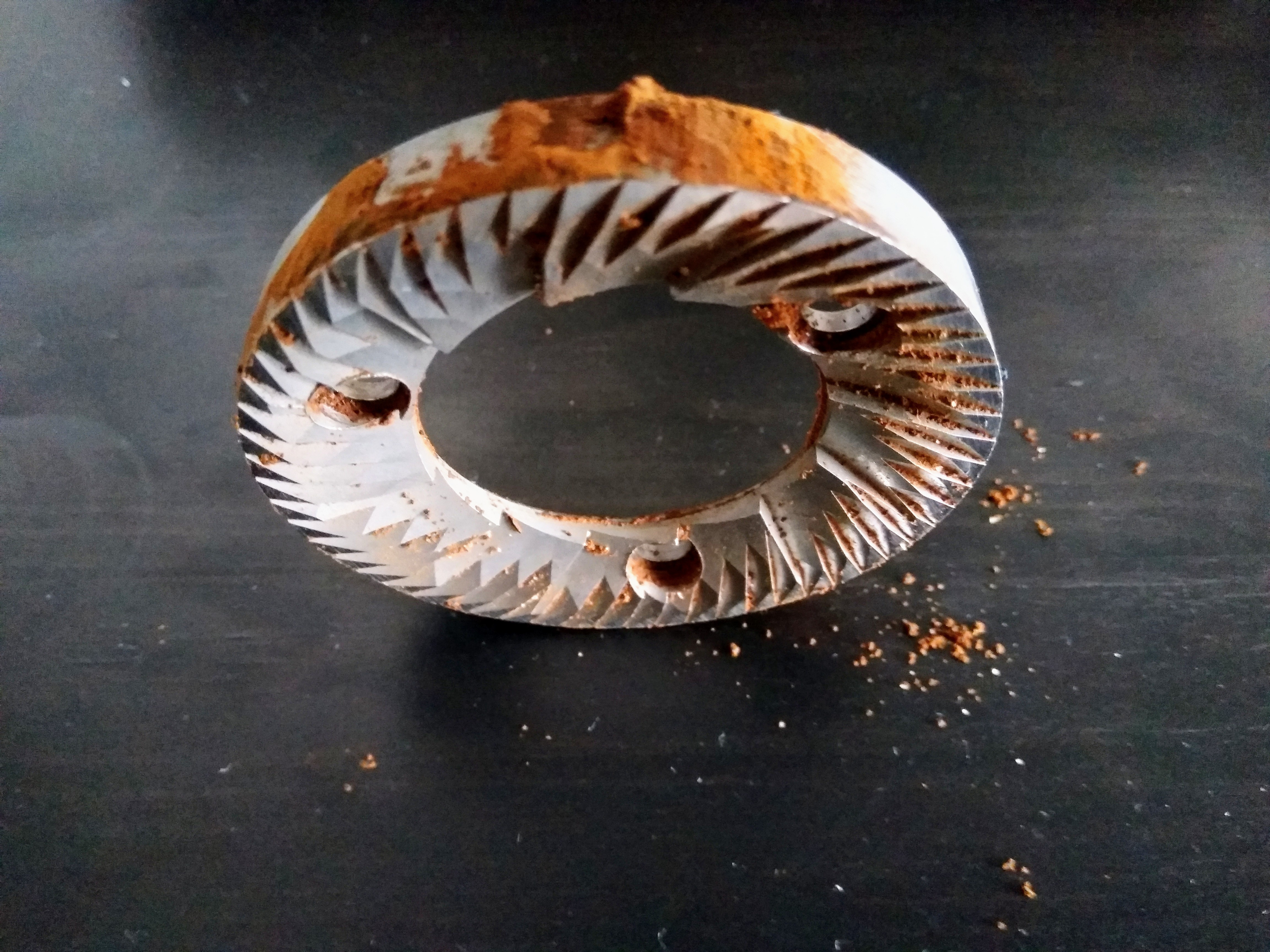

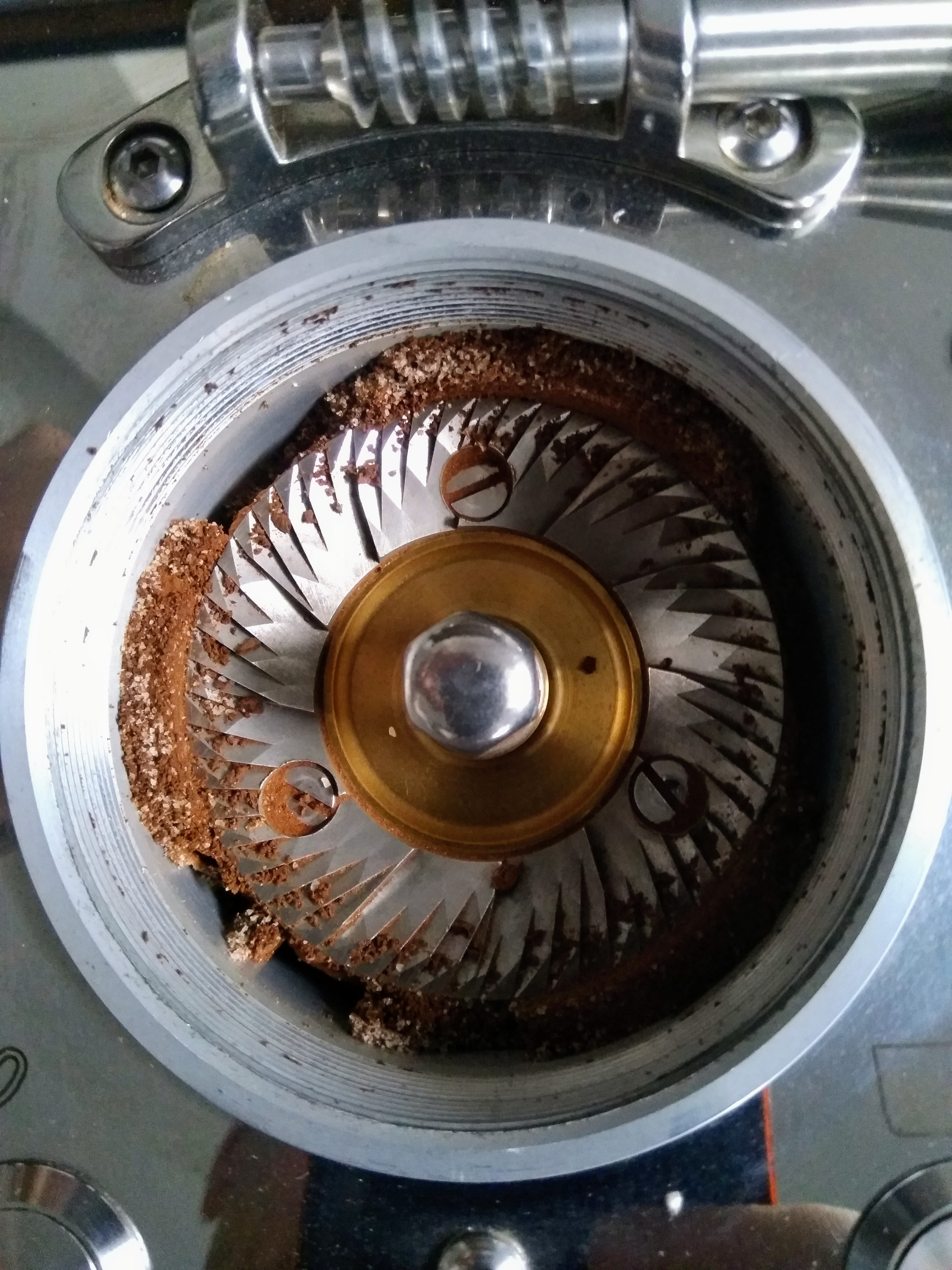

Na schoonmaak zonder de maalschijven te verwijderen alsnog deze verwijderd om grondiger schoon te maken.
Dank voor beide tips.
Foto's illustreren wat er nog verstopt zat na de eerste schoonmaak zonder de maalschijven te verwijderen.

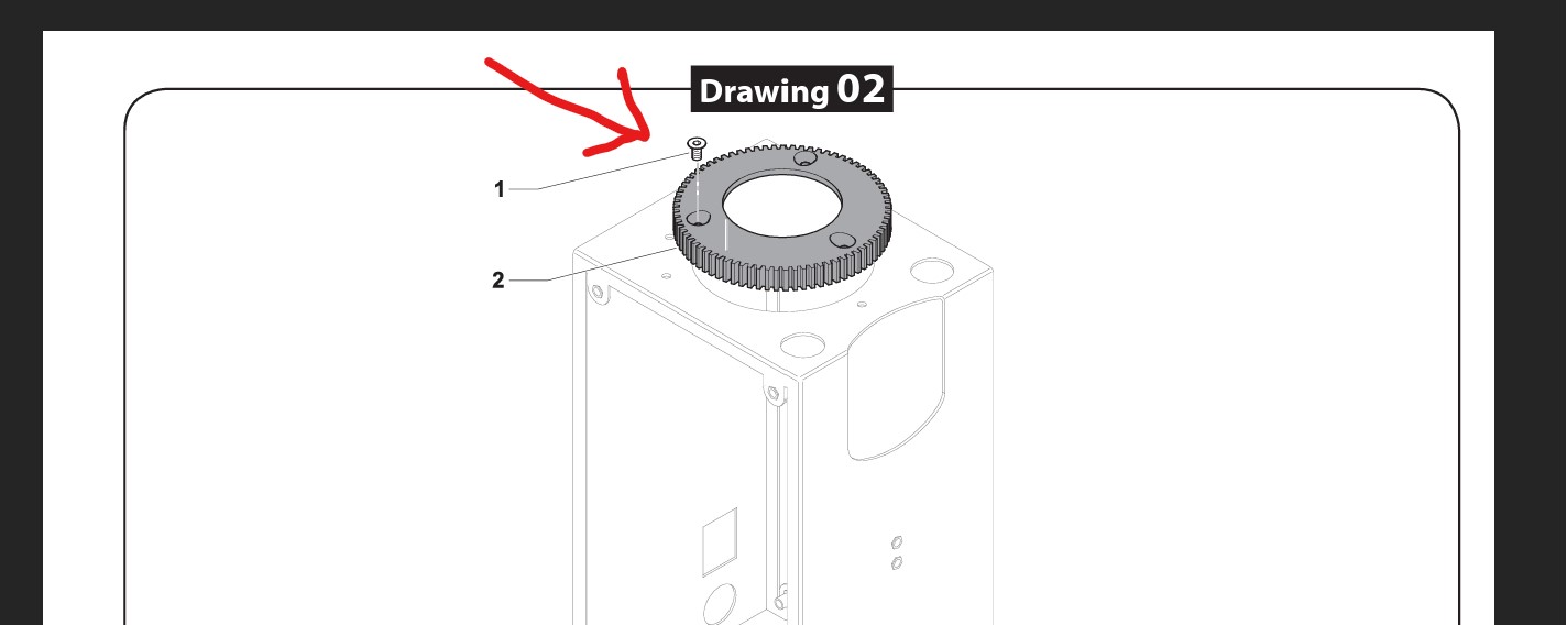

Als ik op internet kijk dan zie ik dat je maler bovenop de grote zwarte schijf waarmee je de maalgraad versteld een schroef zit. Die dingen blokkeren meestal dat je ze meer dan 1 rotatie kunt verstellen. Als je hem dus nu door demonteren meer dan 1 keer rond hebt gedraaid dan verwacht ik dat daar je probleem zit. Probeer die beveiliging er eens uit te draaien en kijken of je hem dan wel verder in kunt draaien. Het is even een gok op de ervaring die ik met andere malers heb en de beperkte info nu.

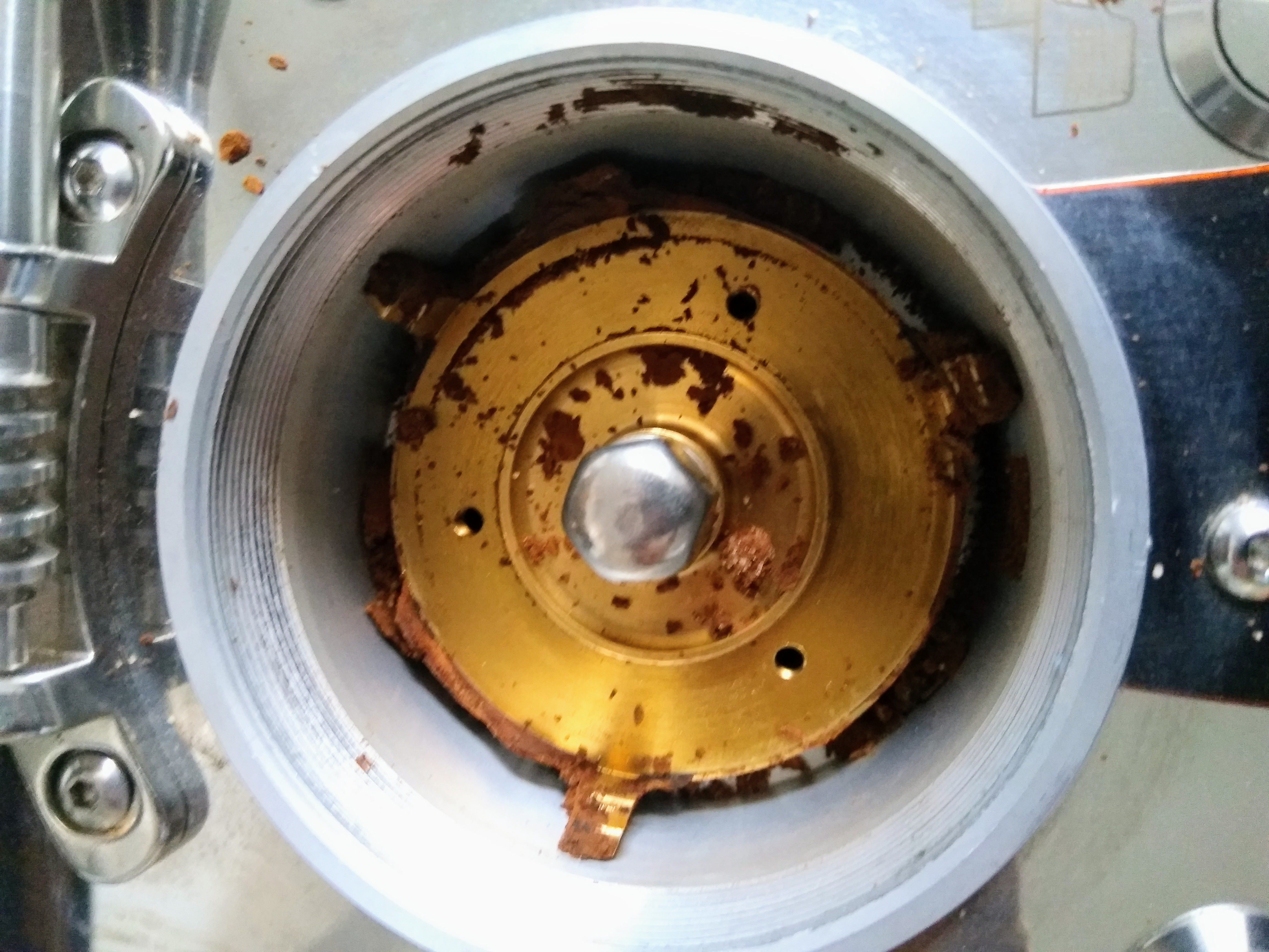

Ik heb de top maalschijven er zonder de zwarte instelschijf ingedraaid.
Zoals op laatste foto bovenvermelde.
Wat ik wel merk is dat ik op gegeven moment niet verder kan draaien en dat de onderste maalschijven een fractie meedraaien en dat alles dan lockvast zit.
Opt eerste gezicht raken de schijven niet.
Kan het zijn dat ze toch al raken langs de zijkant waar dit niet te zien is ?
Blijft nog dat ik nog schroefdraad overheb die nog niet is ingedraaid....Niet op gelet of dit bij demontage ook reeds was.

7

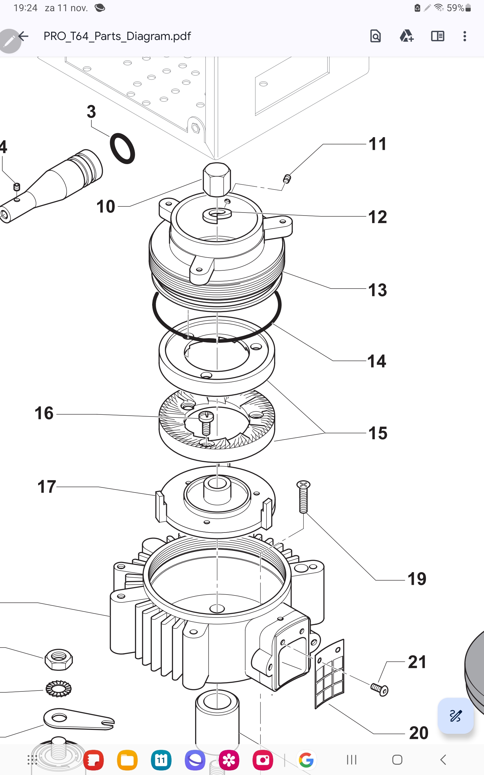

Ben even aant meedenken.
Volgens diagram rust gedeelte van top maalschijven op het platformpje gevormd door part 17.
Wat er mogelijk voor zorgt dat schiijven niet aan elkaar kunnen plakken...
Veiligheidsmaatregelen...
Blijft nog wel dat ik een weinig schroefdraad overheb...of tappen ze daar iets ruimer op dan nodig ?

Vervolgens is het de bovenste maalschijfdrager weer op de maler schroeven en ervan uitgaande dat je dit recht hebt gedaan kan er daar verder niks verkeerd zijn gegaan. Daar zit dan meestal een schroef in die ervoor zorgt dat je niet verder kan draaien om dummies te beschermen tegen het beschadigen van de maler maar die kan je er als test wel uit gaan laten. De enige beperking die er is dat zijn de schijven die elkaar raken en niet de schroefdraad dus die zouden zo op elkaar moeten kunnen draaien.
