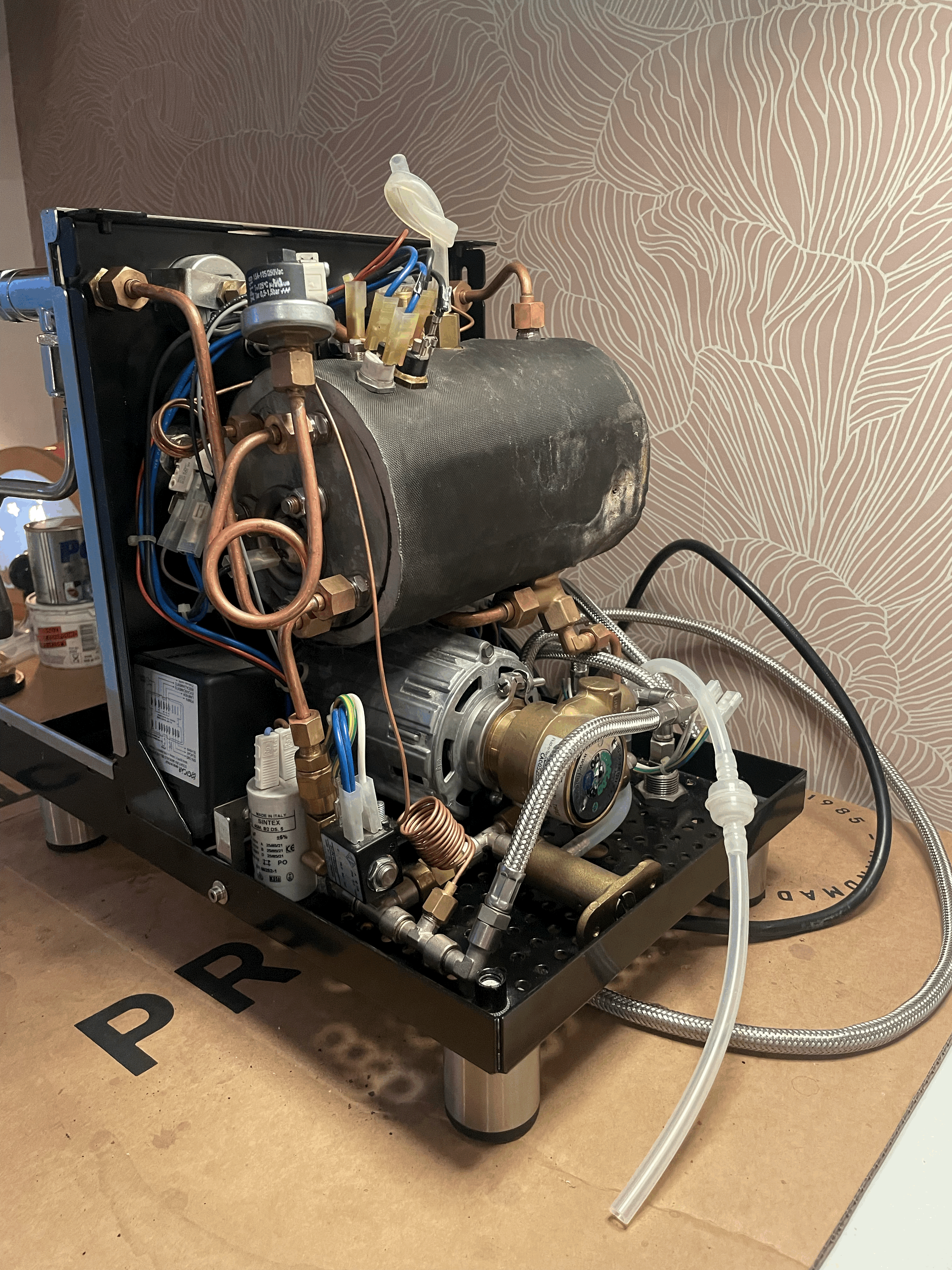

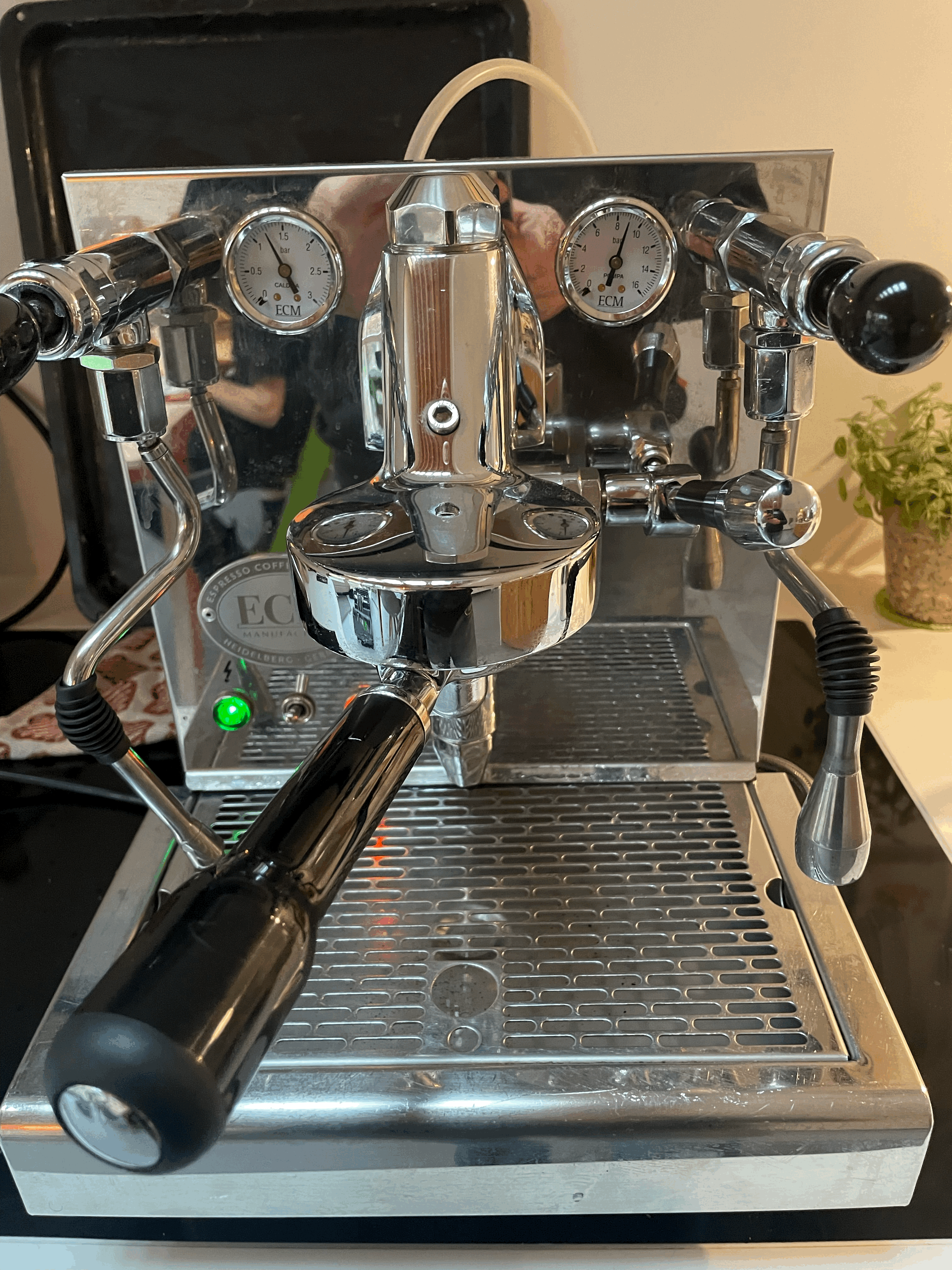

Na revisie van mijn ECM vanwege een niet werkende kraan en lekkende pakking verwarmingselement zit ik nu met een (nog steeds) niet werkende en lekkende heet waterkraan.
Ik heb de boiler los gehad en samen met alle koperen leidingen ontkalkt, de boiler voorzien van nieuw overdrukventiel, level sensor, vacuumventiel, pakking verwarmingselement. De zetgroep voorzien van nieuwe (bewegende)onderdelen,Push kraan heb ik uit elkaar gehaald en schoon gemaakt, onderdelen leken er nog goed uit te zien.
Bij het aanzetten wordt de machine warm, komt er druk, kan ik de kraan zetgroep aanzetten en backflushen, krijg ik stoom (onvoldoende druk) maar gaat ook de waterkraan lekken. De kraan geeft geen heet water en bij in en uitschakelen van de pushkraan gebeurt er niets.
wie heeft er advies dit te verhelpen?

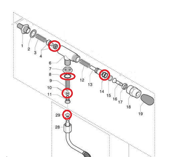

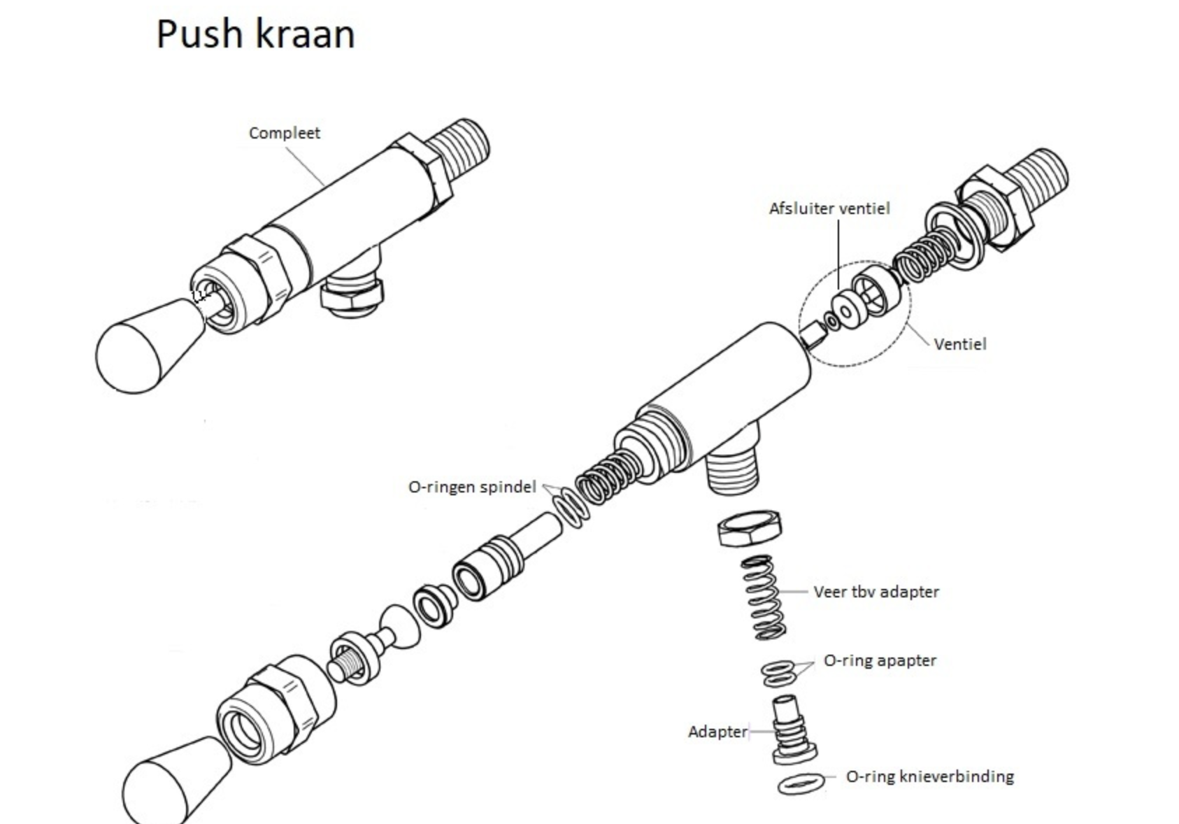

8Vooral dat 4-kante busje van het ventiel (nr 4) eraf draaien moet je heel voorzichtig doen. Dat breekt zo af. Maar je moet het losdraaien, anders kan je het rubbertje niet vervangen.

9Details van jouw kranen zijn waarschijnlijk verschillend maar hier een voorbeeld van zo'n onderhoud:
https://www.youtube.com/watch?v=5rEZXeHFdiE

10Inmiddels de kraan voorzien van nieuwe veren ringen en adapters.
De lekkage is verholpen maar de kraan werkt nog niet.
De kraan van de stoom wordt heet de warmwaterkraan niet (het gaat dus om de kranen zelf en niet stoom/water)
Verder doet de machine het zoals voorheen, de stoomdruk zou iets hoger mogen.
Dus er is warmte en druk, geen lekkage's maar een niet werkende heerwaterkraan en de stoom zou iets hoger kunnen.
Wat zou ik kunnen doen om dit te verhelpen?
