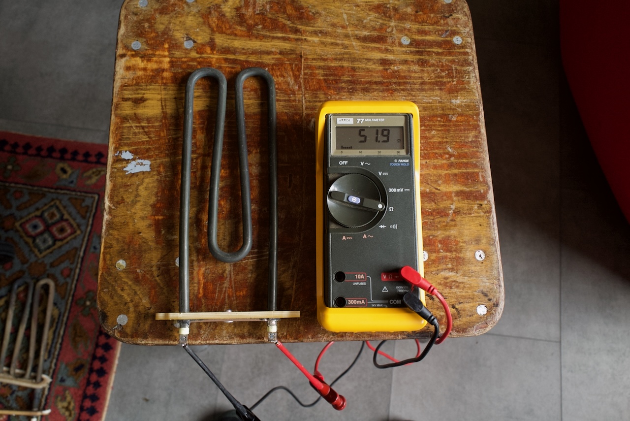

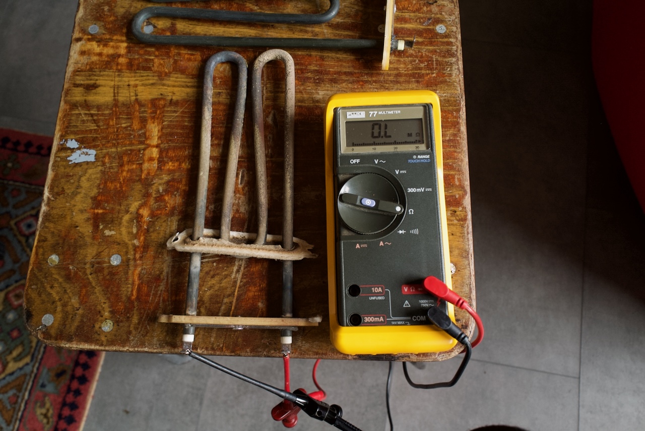

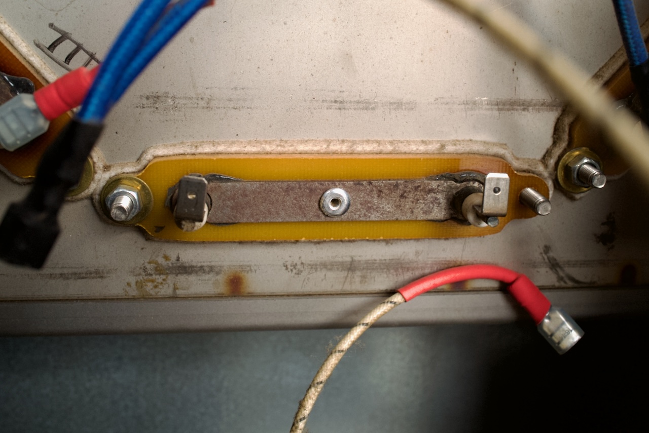

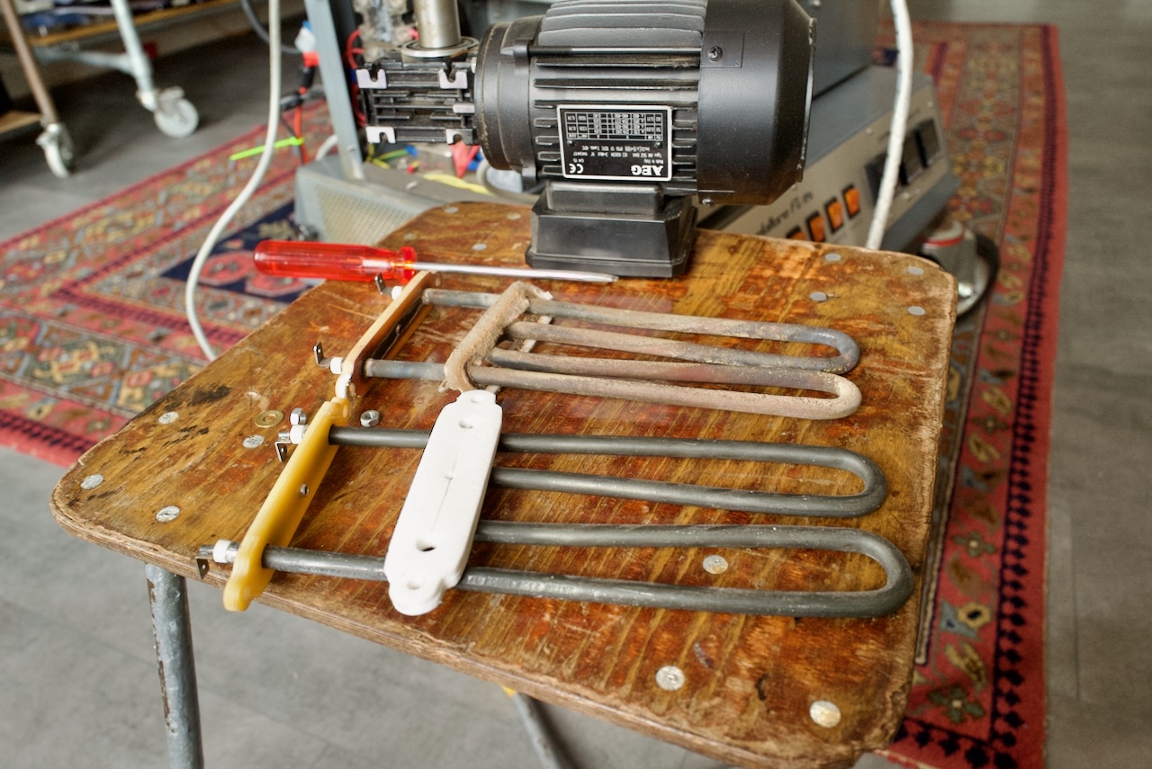

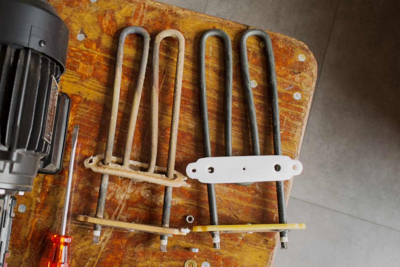

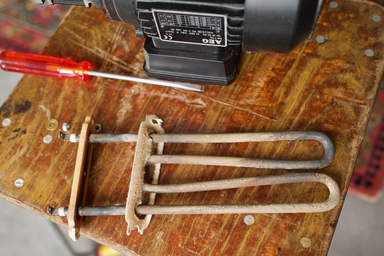

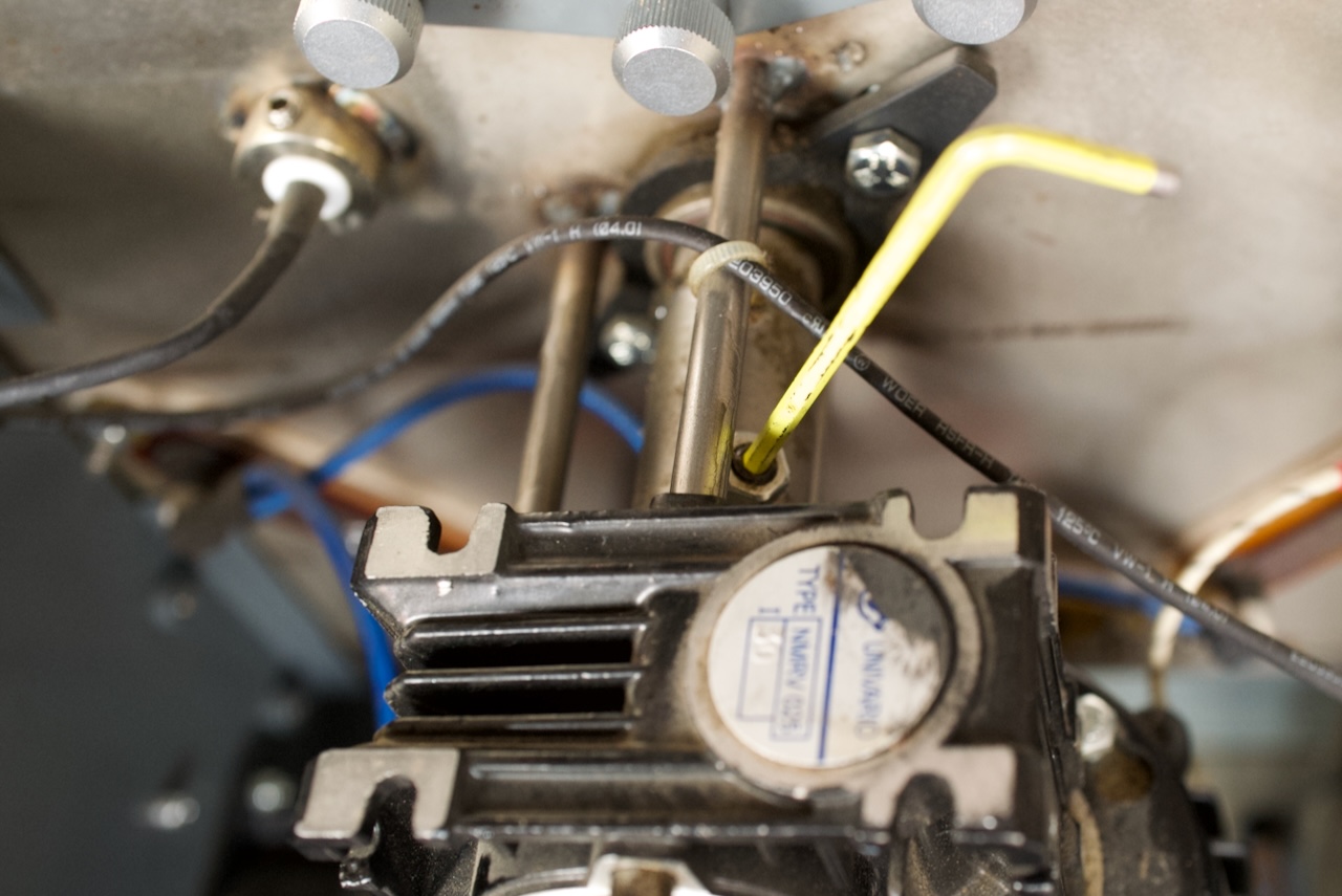

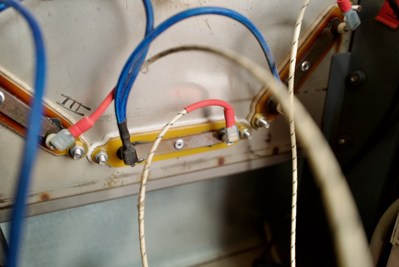

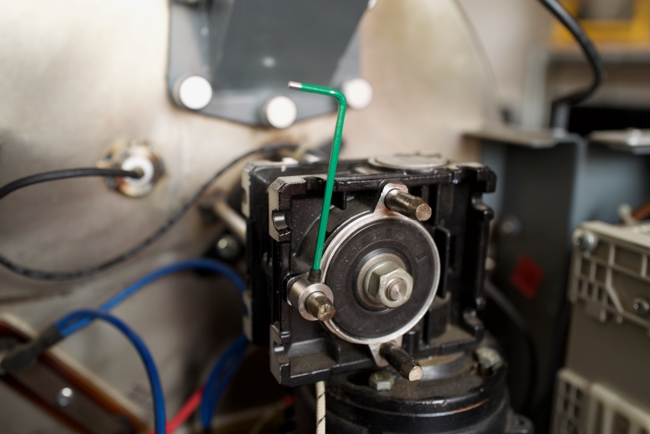

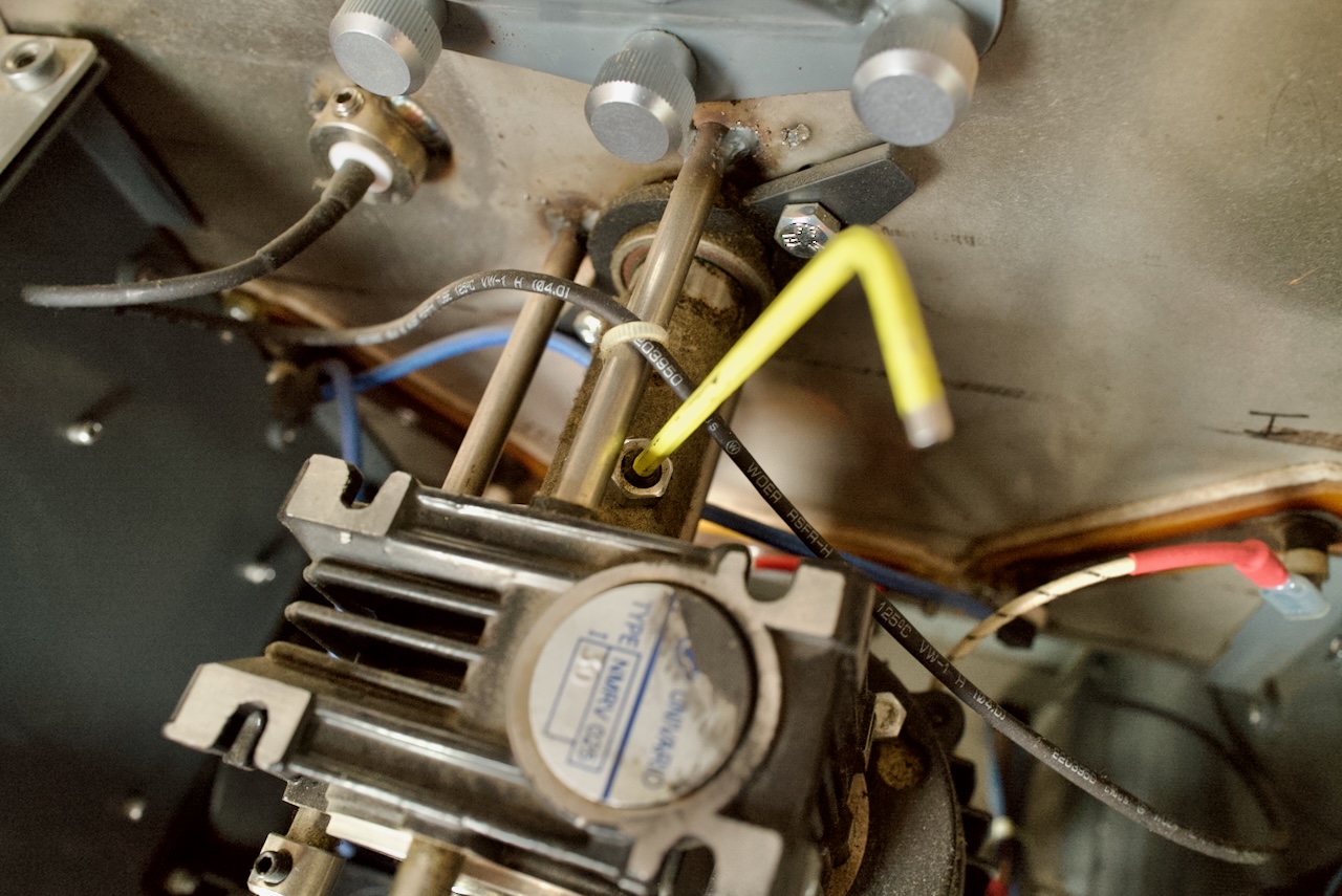

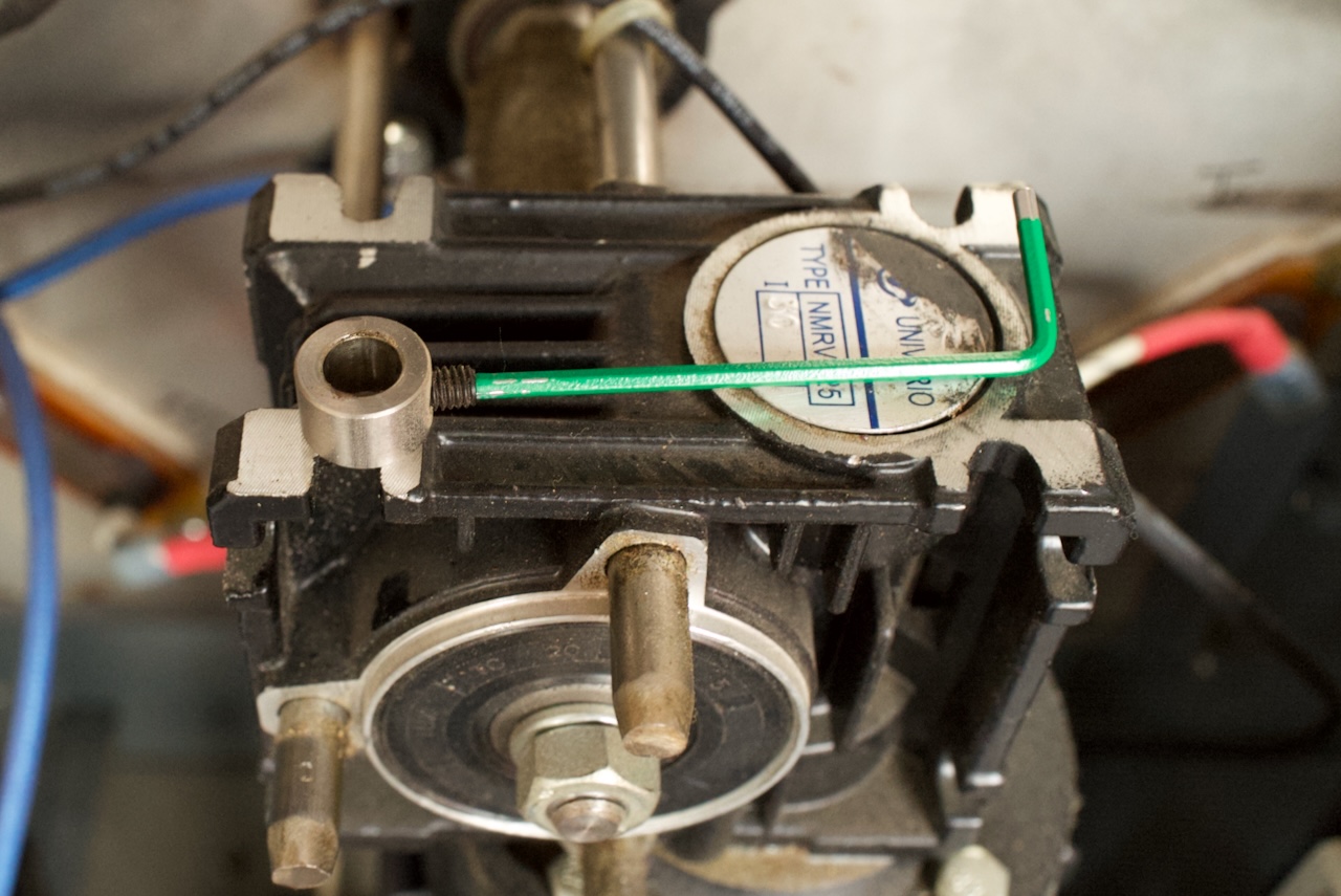

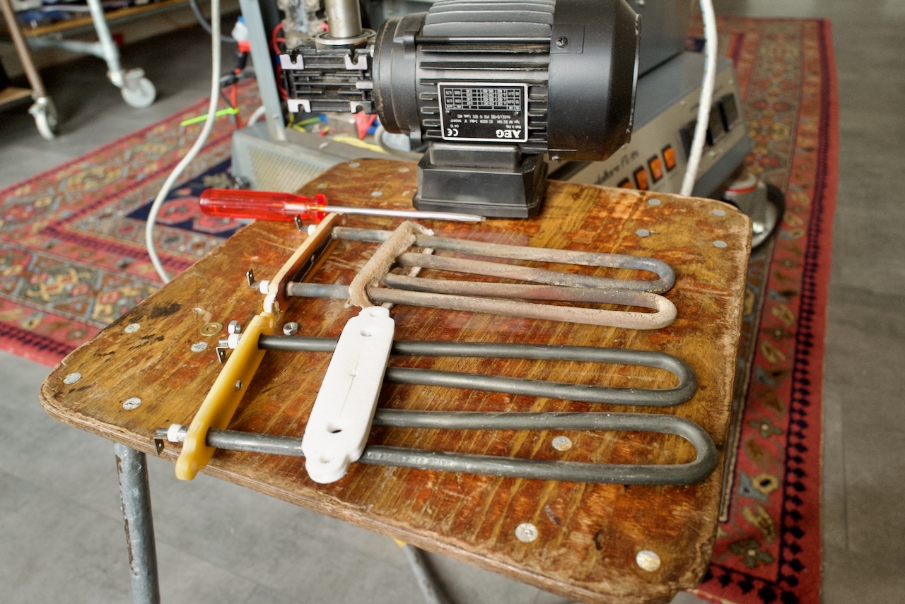

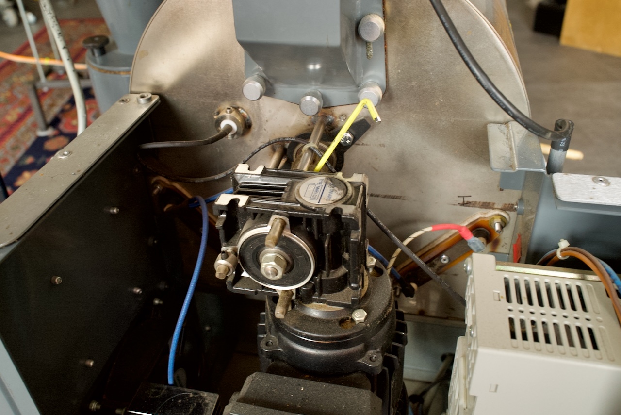

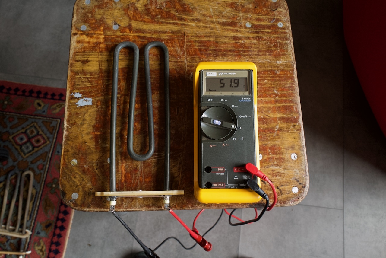

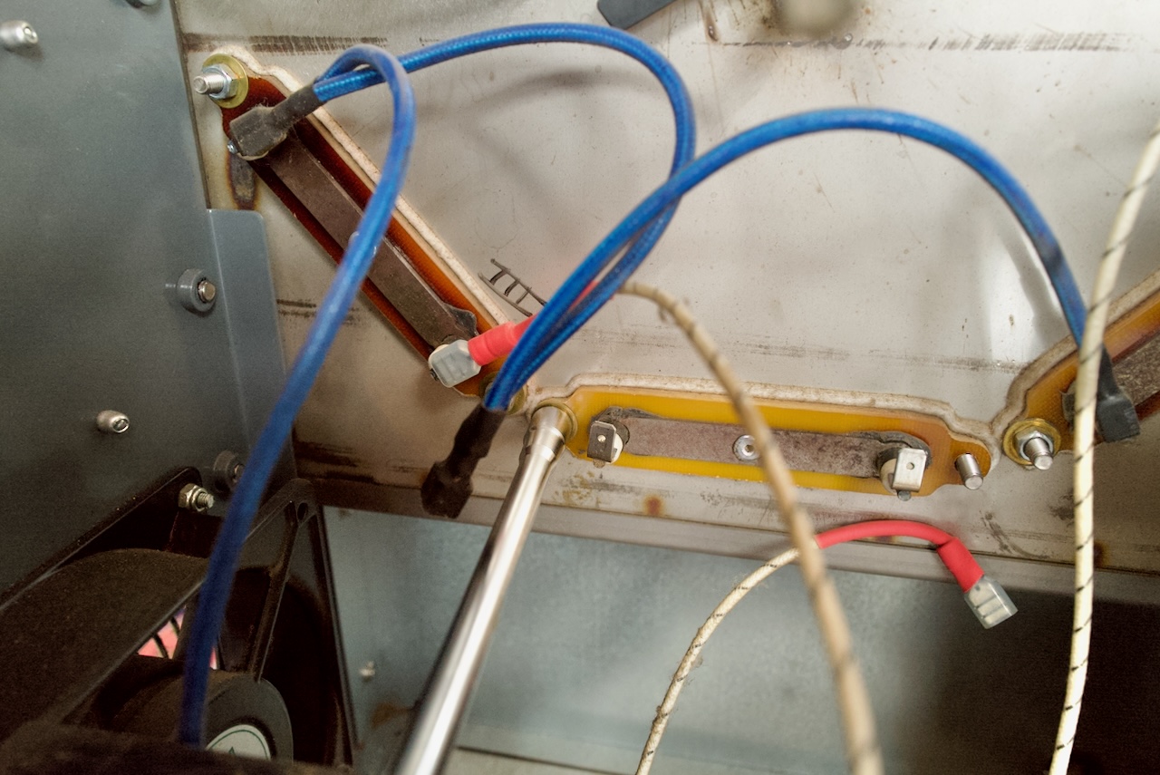

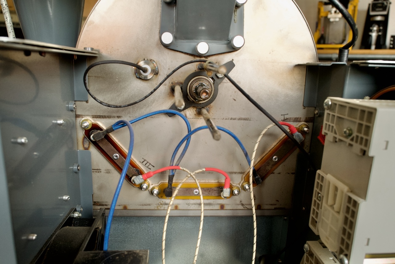

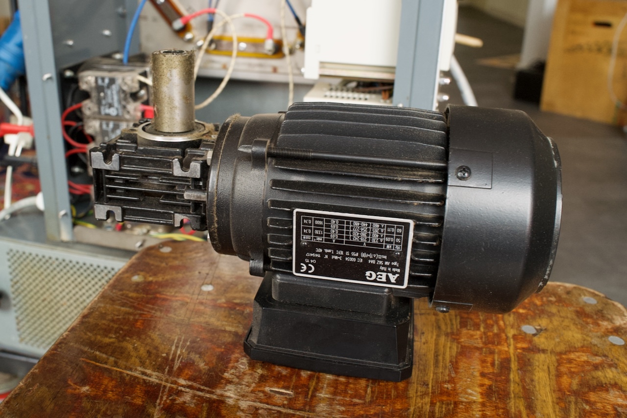

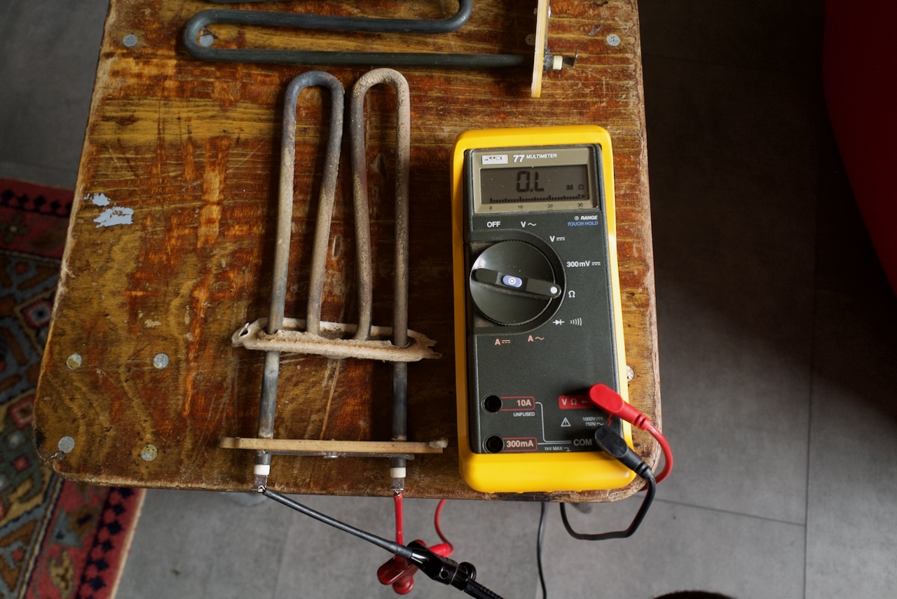

Na 7 jaar en 1033 brandingen was ineens een van de elementen kapot. Het ding was zo traag met opwarmen... bleken er twee vrolijk te gloeien terwijl de middelste morsdood lag te wezen.

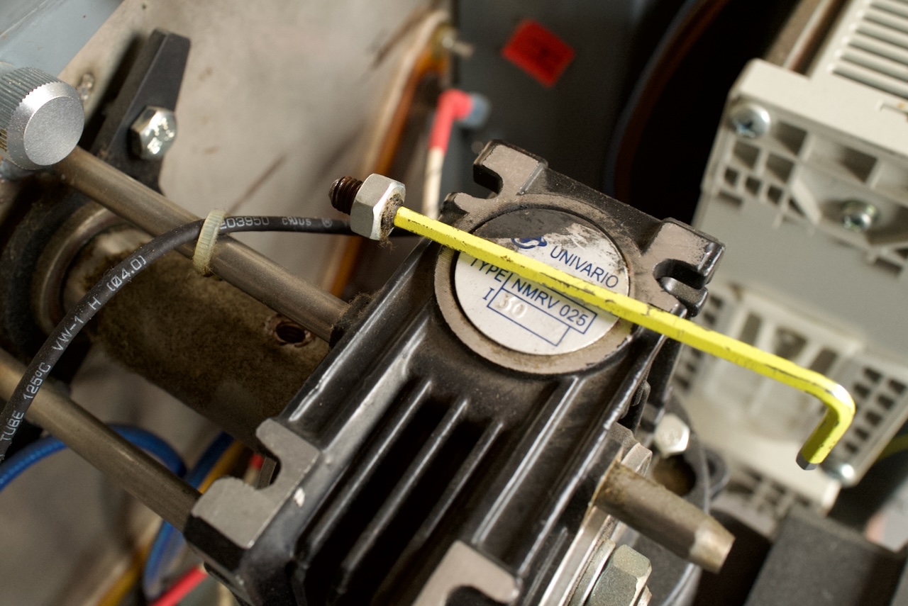

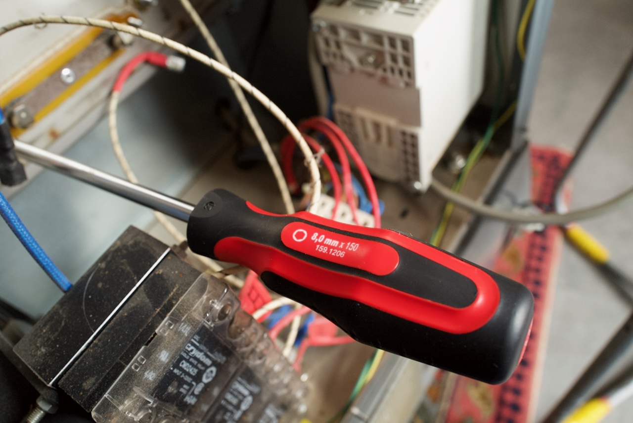

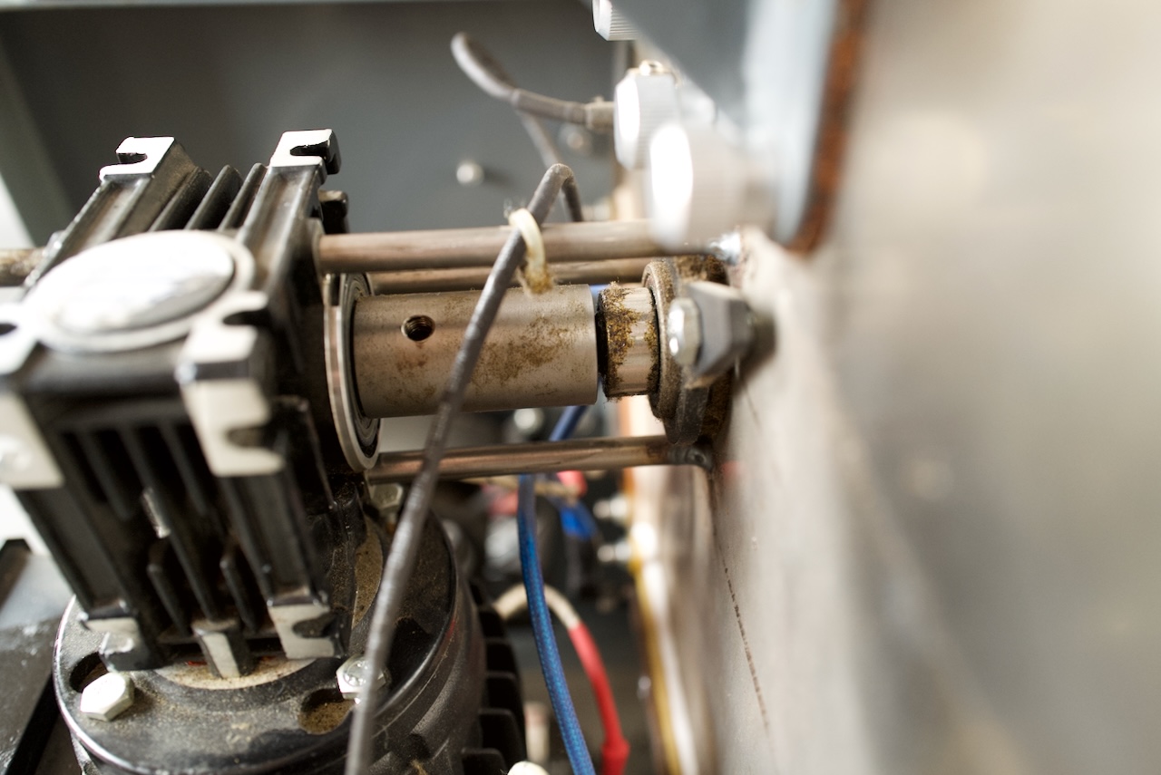

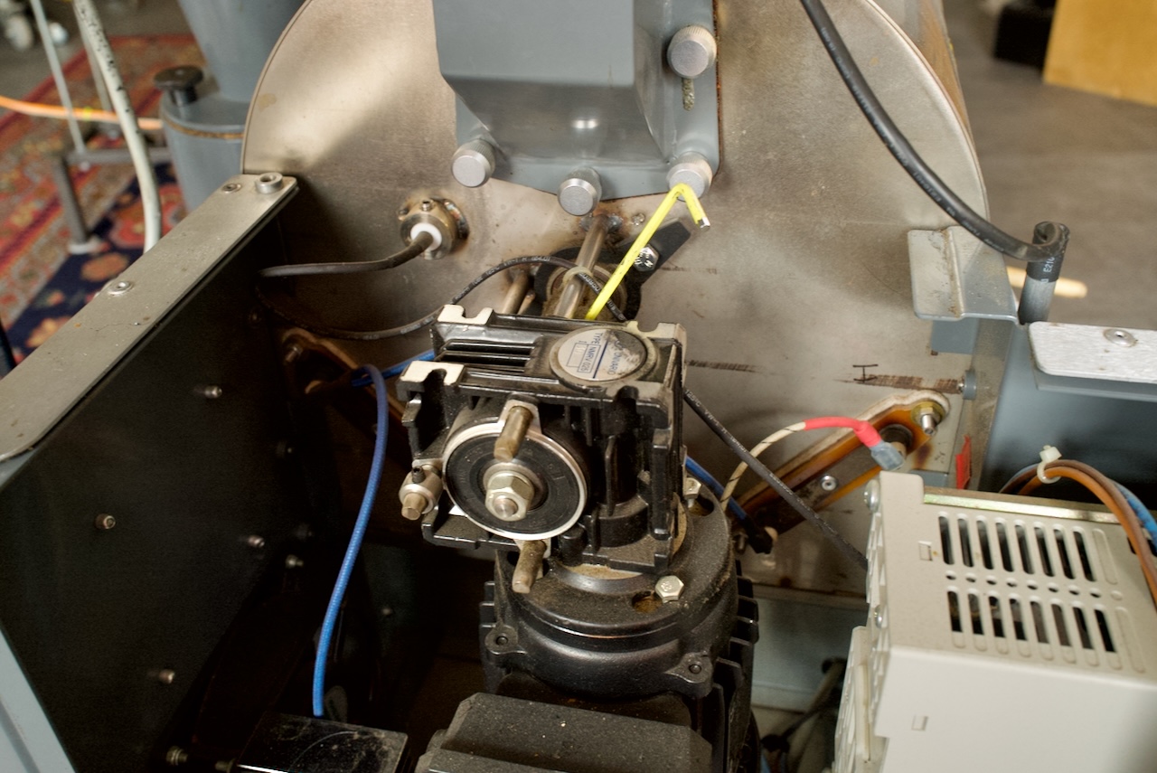

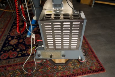

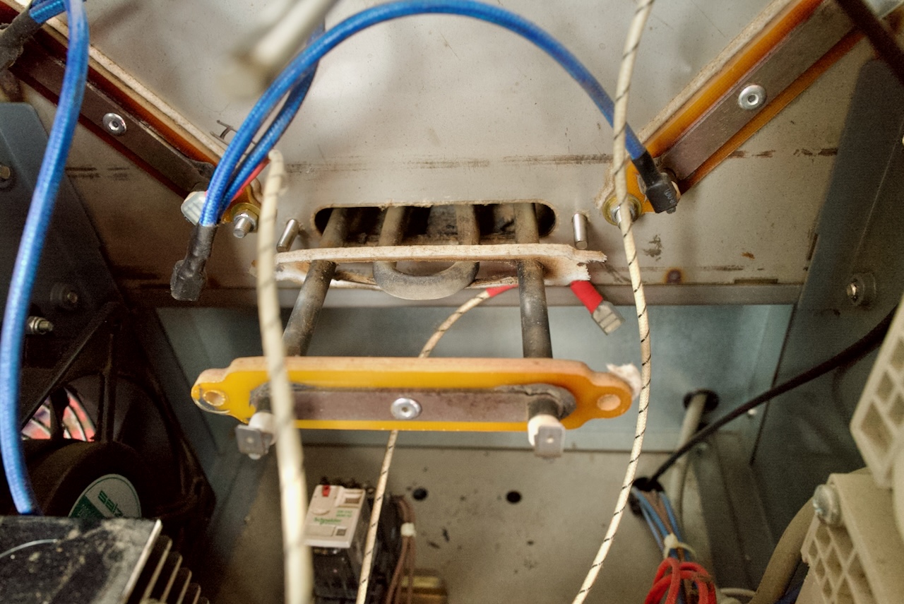

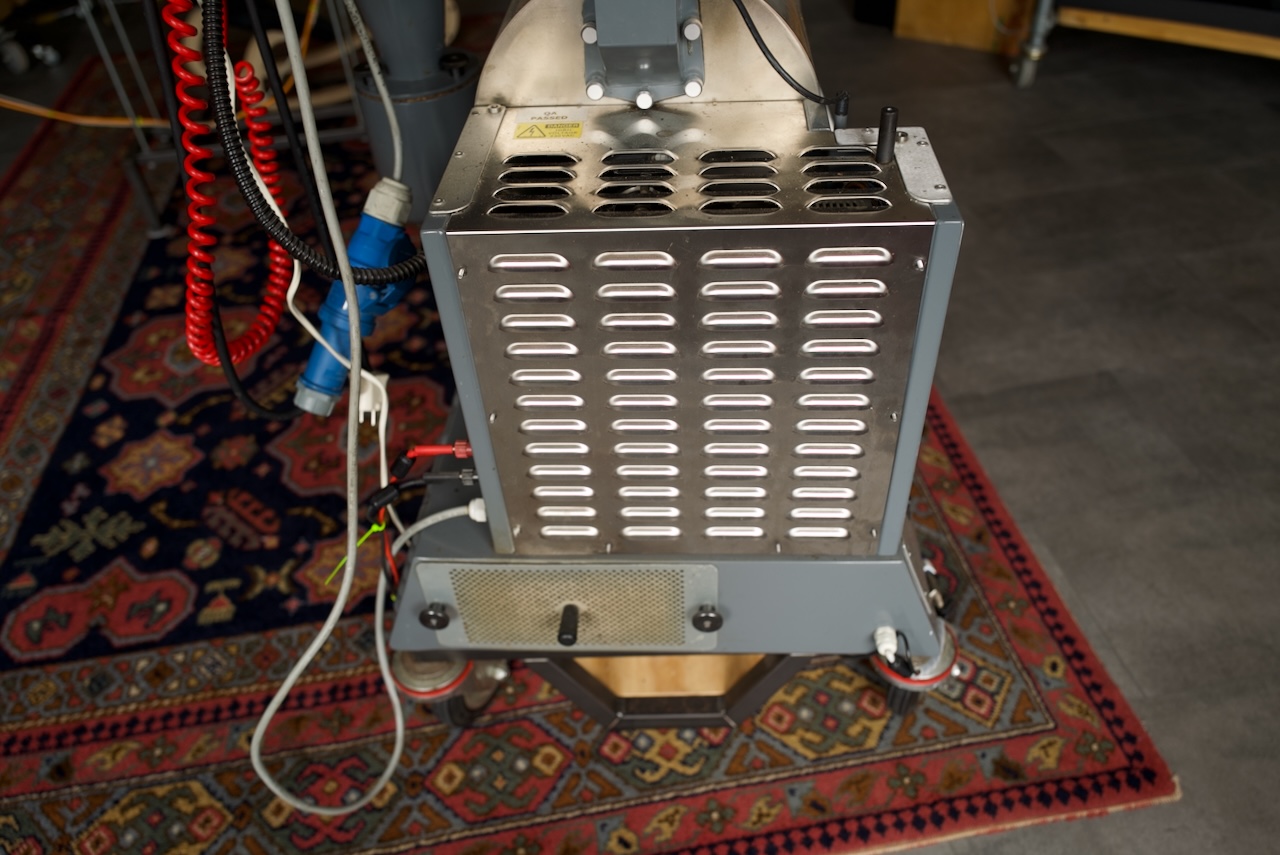

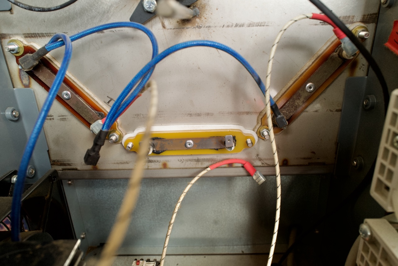

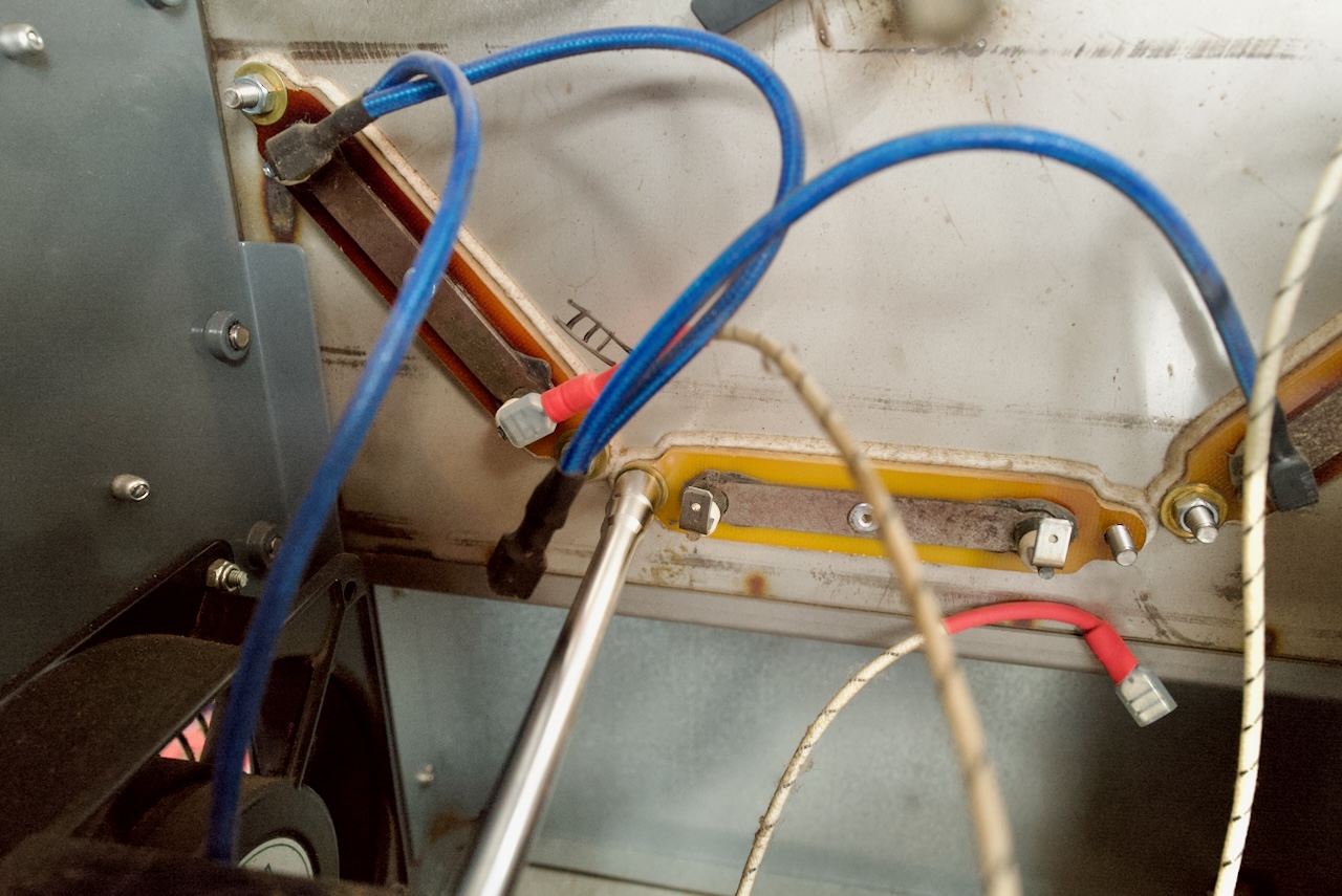

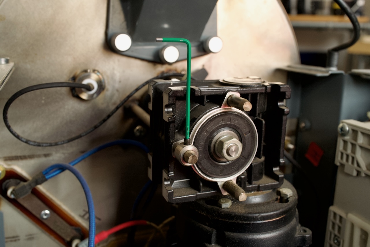

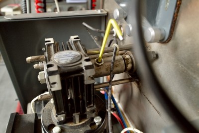

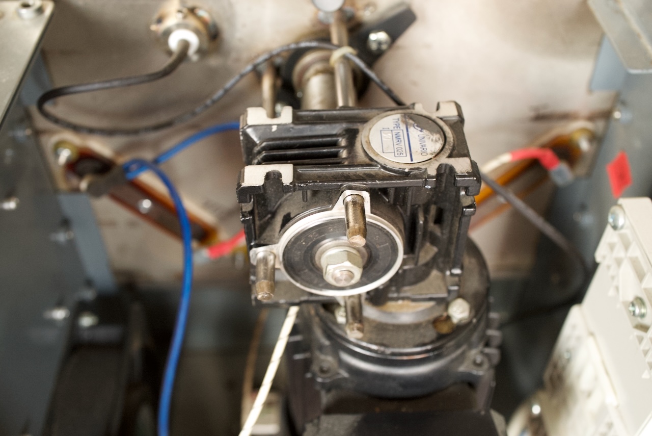

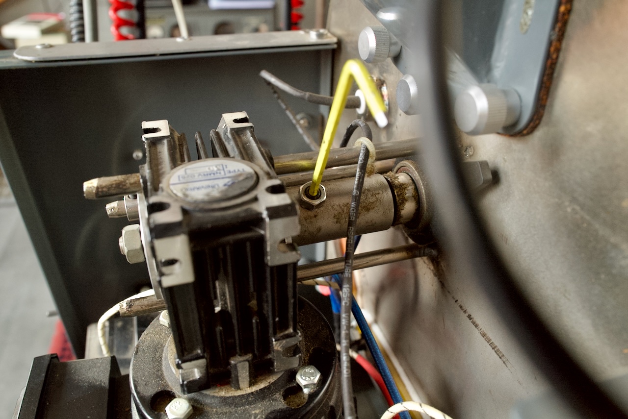

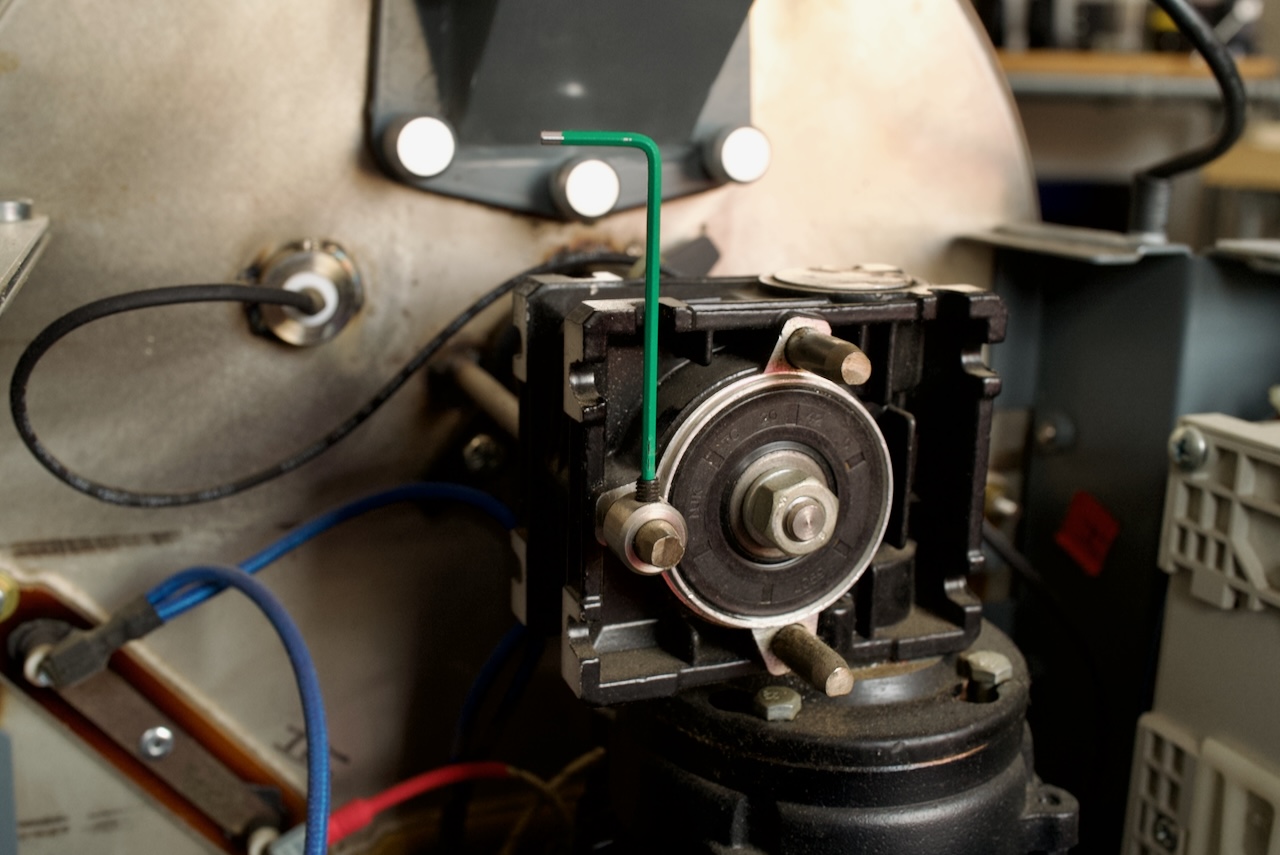

Ik zag er tegenop om dat te gaan fiksen want hoe lastig zou het wel zijn om de 7 jaar oude bak los te halen. Om bij het middelste element te komen moet de motor zelfs in zijn geheel worden verwijderd dus dat zou, vreesde ik, ook allerlei onheil brengen.
Het bleek gelukkig een eitje!
Zo gepiept als je tenminste 7 jaar geleden al (zoals ik) de benodigde spullen hebt besteld en ergens opgeborgen waar je het ook nog eens terug kunt vinden.
Wat foto's hieronder.
FZ94 verwarmingselement vervangen
