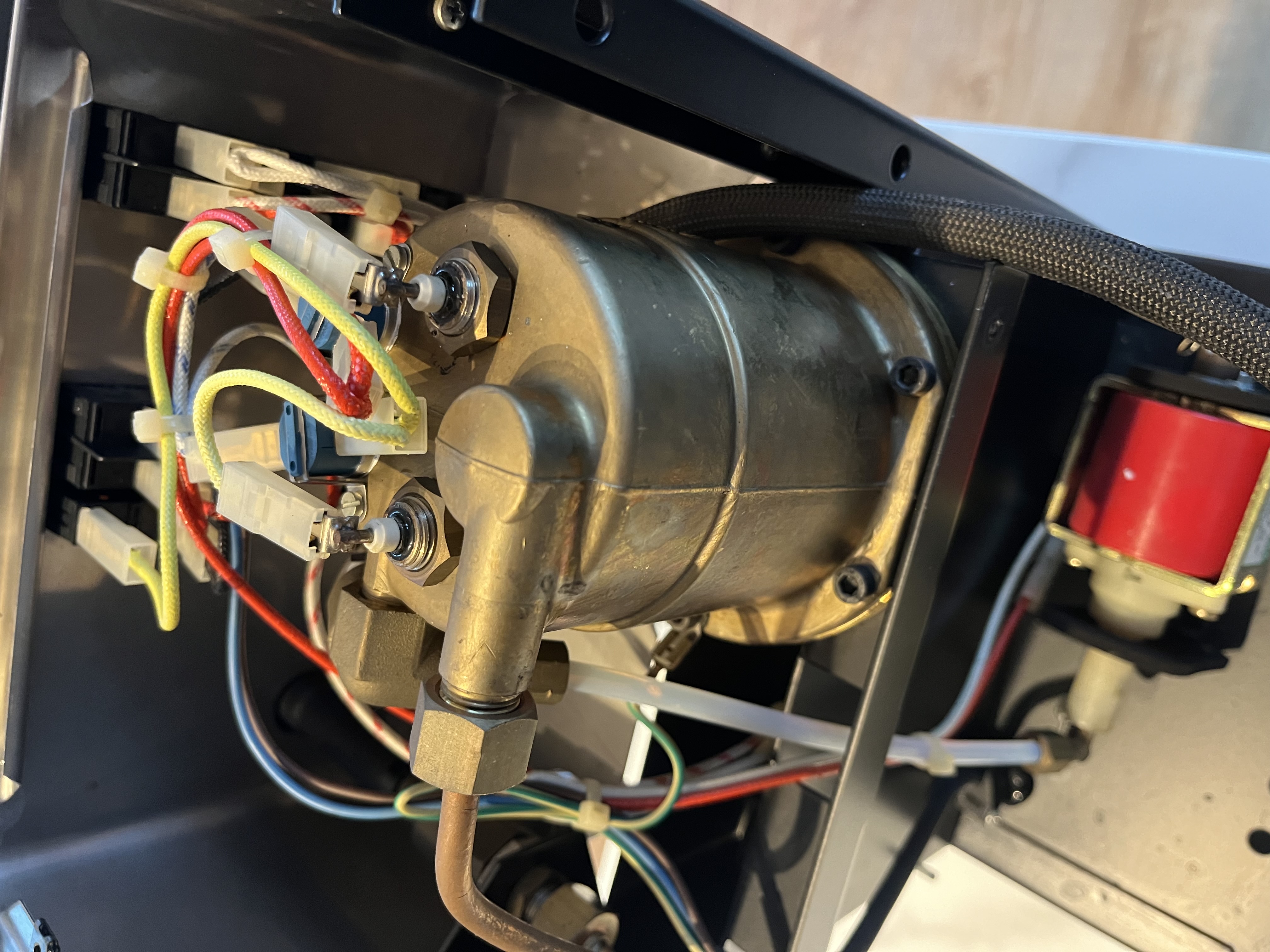

Dat werd dus openschroeven. En de binnenkant ziet er wat mij betreft picobello uit.
De enige echte boosdoener bleek het 3-wegsventiel (is dat de Nederlandse naam van de solenoid valve?) te zijn. Die zat helemaal verstopt met (25 jaar oud) koffievet. Dus die eerst maar eens uit elkaar gehaald en schoongemaakt.
Dit was eigenlijk al voldoende om hem te laten werken. Het water uit de zetgroep en de stoompijp liep prima. Maar ongelofelijk wat eruit kwam (!). Dat was smerig. Ik denk dat dat ook al 25 jaar stil stond.

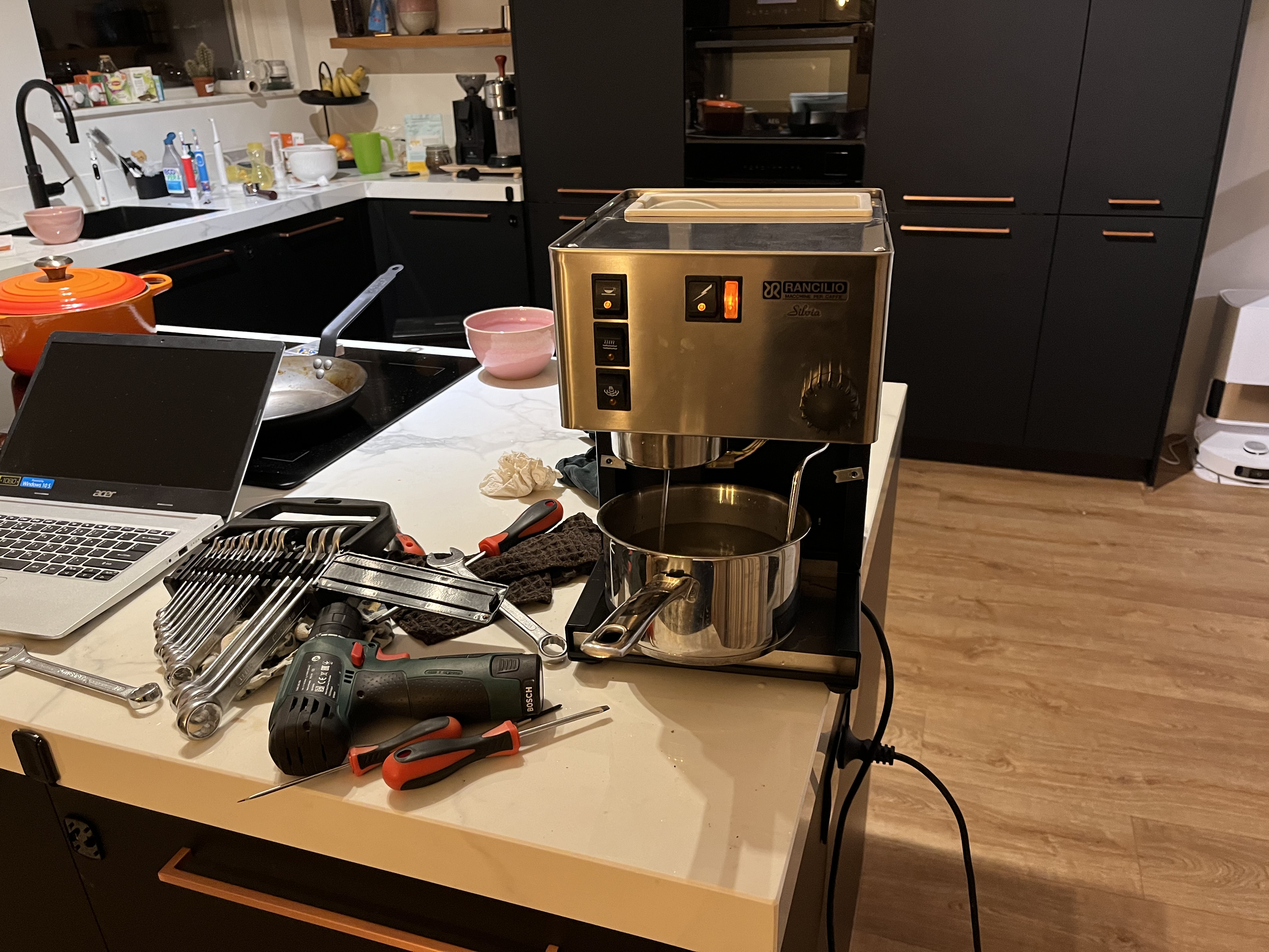

De machine dus ook maar een paar keer grondig ontkalkt en doorgespoeld.
Verder heb ik de pakking bij de zetgroep vervangen en de zetgroep grondig schoongemaakt. Ook het douchezeef mocht een schoonmaakbeurtje krijgen.
Daarna was het tijd om de koffie te testen. En na wat tweaken van de koffiemaling en de hoeveelheid moet ik zeggen dat ik een aantal heel degelijke espresso's heb gezet.

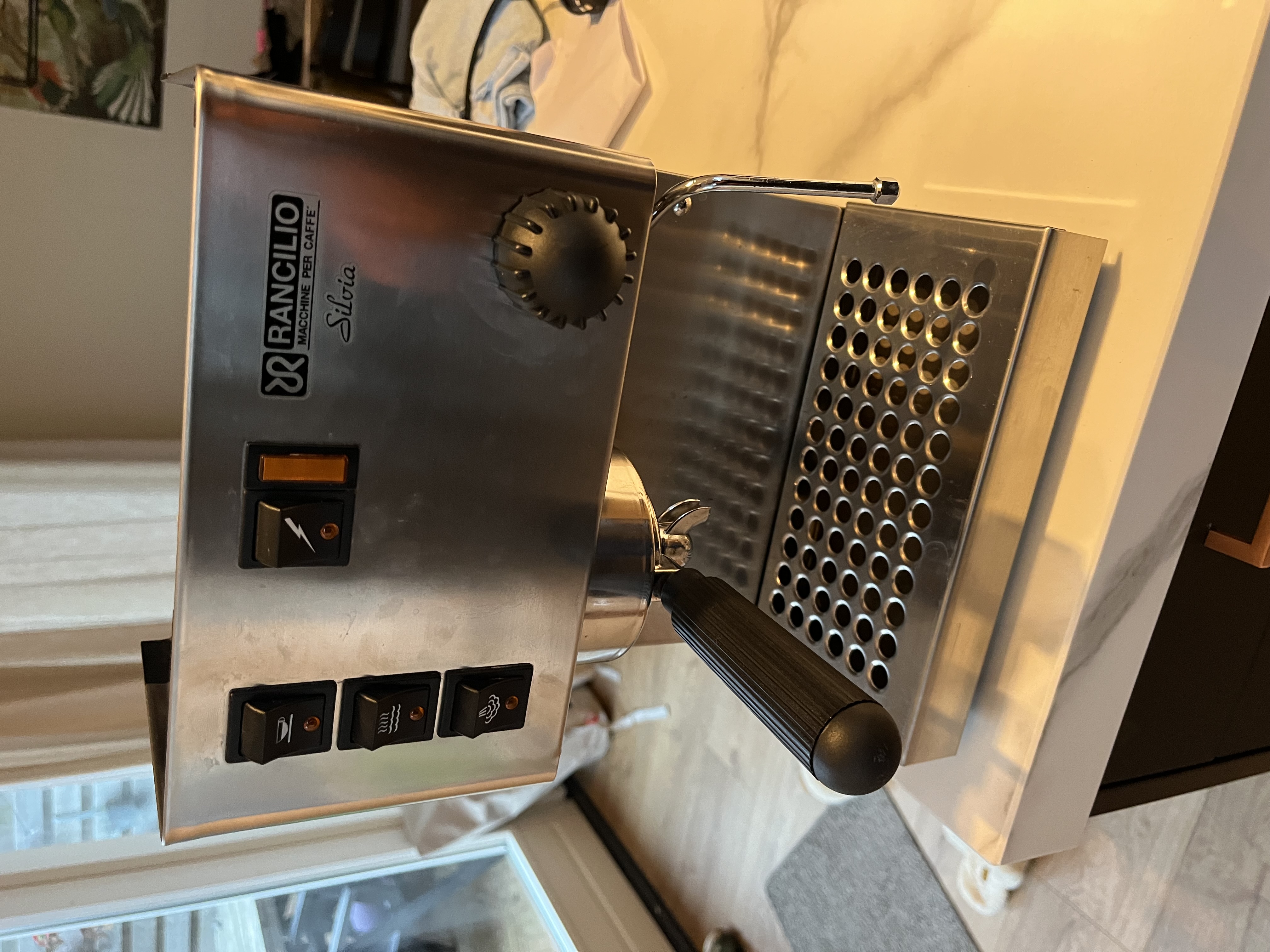

Omdat ik trots ben op mijn nieuwe Silvia als bijlagen een paar foto's.

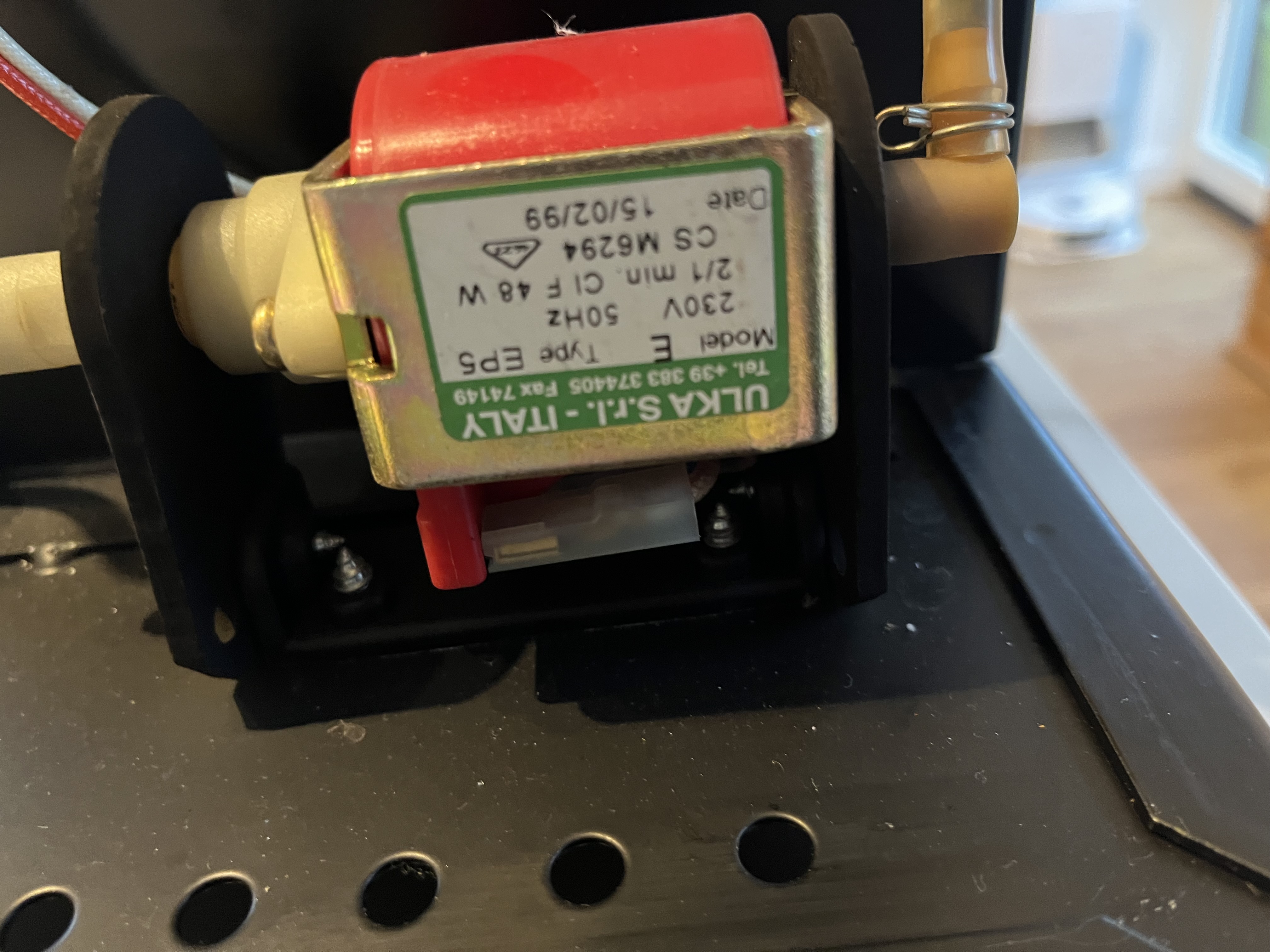

Tot slot: de pomp.
Kijk of de pomp ongeveer 650ml/minuut haalt (dit doe ik uit mijn hoofd. Kijk voor de zekerheid in de pompgrafiek).
De maximale druk die een "verse" pomp moet halen ligt rond 14bar.
