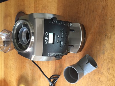

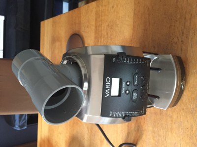

Ik was bezig mijn Mahlkonig Vario schoon te maken, maar kreeg de vergrendeling van de (konische?) keramische maalschijven niet los. Toen bedacht ik het volgende hulpmiddel, gemaakt van een 50mm PVC T-stuk uit de bouwmarkt. Even de nokken aftekenen op het T-stuk, 2 sleufjes naast elkeer 15mm inzagen met een ijzerzaagje en het tussenstukje naar binnen duwen met iets smals om af te breken. Zo kun je de bovenste maalschijf met gemak (rechtsom!) losdraaien.
Een 50mm mof met een gat door en door voor een schroevendraaier kan vast ook wel en is nog iets goedkoper.

Ik zou de T stuk oplossing houden, Simpel en Doeltreffend!

Mooie oplossing idd! :)

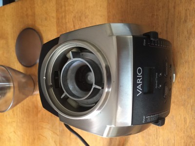

JJB schreef:Ik was bezig mijn Mahlkonig Vario schoon te maken, maar kreeg de vergrendeling van de konische maalschijven niet los.
De varioheeft toch helemaal geen konische maalschijven?
Voor zover ik weet heeft ie platte.
