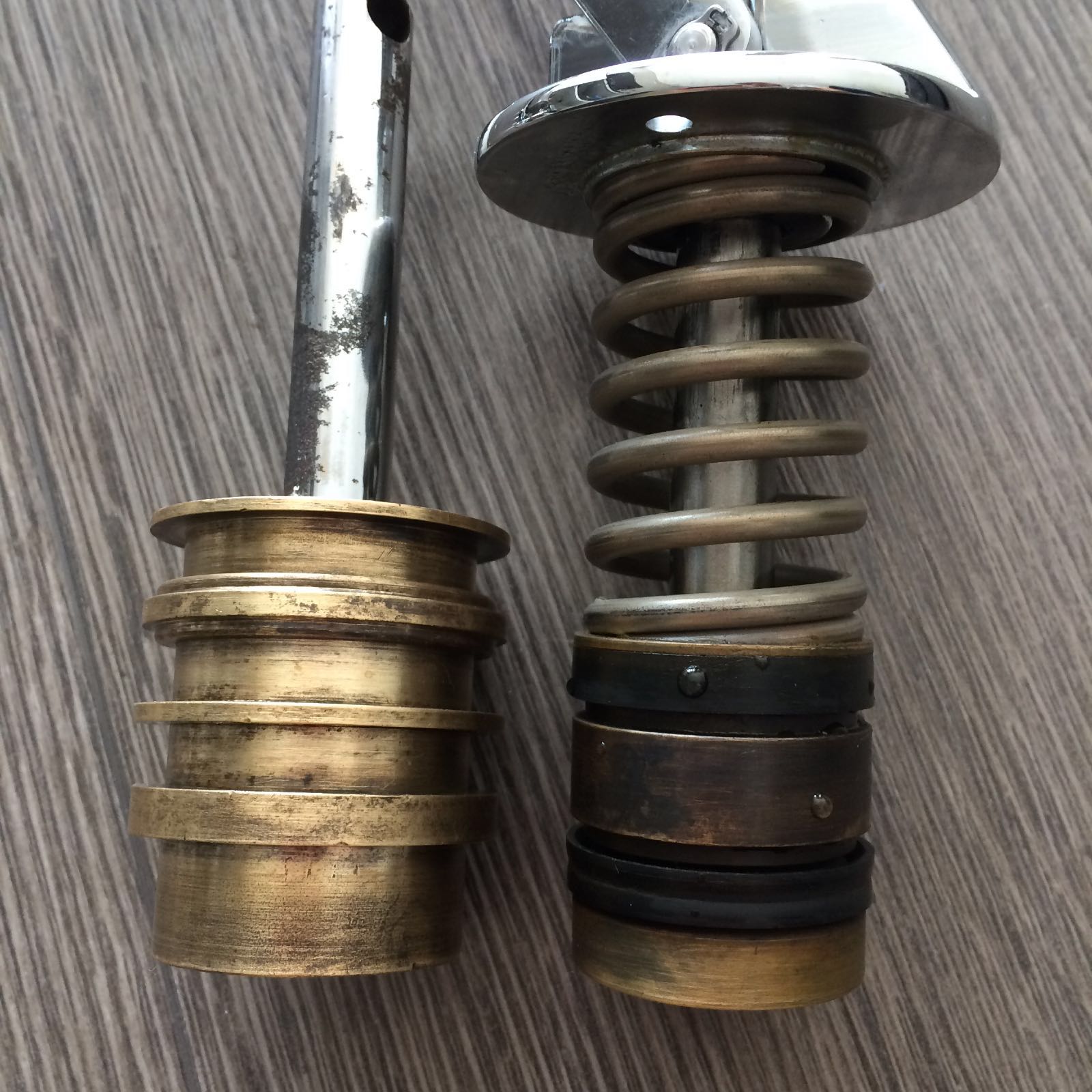

En een foto van de piston in vergelijking met de Elektra. De onderkant van de piston is identiek. Maar het deel daarboven waar de seals zitten heeft een duidelijk grotere diameter. Dit in combinatie met een hogere groep maakt het slagvolume een stuk groter.
Hier kan je de originele "vierkante" veer zien. Deze kunnen ze in Nederland niet maken. Peter had omdat hij zwaar verroest was een nieuwe veer op maat laten maken. Maar uitgaande van een ronde draad is de druk een stuk minder. M.a.w. de nieuwe was te slaap. Het lukte niet om een sterkere te maken uitgaande van dezelfde verhoudingen. Dus heeft hij de oude maar ontdaan van roest. Ook de op maat gemaakt seals zijn hier te zien.
