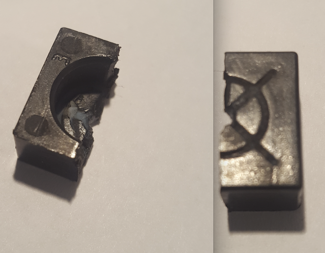

Het probleem bij jouw machine zal opgelost zijn linksom of rechtsom. Ik heb hetzelfde meegemaakt met onze EQ6, hetzelfde kan ook gelden voor een EQ5 overigens en wellicht andere modellen.
Ook voor diegene die water in het koffie/puck bakje heeft kan het geen kwaad om te kijken of de unit wellicht de geleiders mist.
Ook ik had dit probleem, niet wetende dat er plastic was afgebroken/afbreken was. Alleen toen de unit een angstig soort "klak" geluid ging maken ging me meer zorgen maken maar inmiddels had ik al de standaard dingen vervangen. (koppeling van de brouwunit, o-ringen/pakking, verbindingsstuk koppeling op de unit én in de machine zelf)
Toen lag er dus zo'n half afgebroken plastic deel in de lekbak
De mysterieuze stukjes plastic is een in tweeën gebroken geleider welke in de brouwunit (percolatiemodule) verstopt zitten. Je moet echt goed kijken wil je deze ontdekken. Om deze te repareren dien je de brouwunit open te maken, wat bij de EQ6 overigens best mee valt. (ik was bang voor losschietende veren en dergelijke maar dit gebeurd niet)
Bij mij is het gelukt de gebroken stukken aan elkaar te lijmen en alles weer in elkaar te zetten. Ik heb een cyanoacrylaat/secondelijm gebruikt welke een hoge slagkracht zou moeten kunnen hebben.
Het apparaat draait inmiddels enkele dagen zonder problemen maar weet nog niet of het lang gaat houden, ik zal een update plaatsen na bepaalde tijd.
Mocht het verlijmen geen goede optie blijken dan zou ik nog wel een idee hebben om het anders aan te pakken:
- plastic onderdelen verwijderen
- in de plaats daarvan in de sleuf van het "vaste deel" van de brouwunit, aan de bovenkant en onderkant, een hardplastic strip lijmen van de juiste dikte (ca. 2,5-3 mm)
