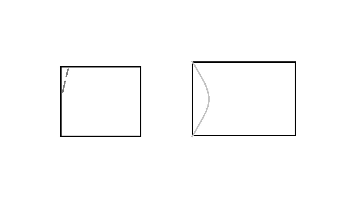

De oorzaak heb ik gelukkig wel kunnen vinden. Het was inderdaad de residubak... Er zat geen hoogteverschil aan de korte zijdes, maar deze korte zijdes waren verbogen. Deze heb ik met een föhn verwarmd en weer recht proberen te buigen. En succes! Het apparaat werkt weer naar behoren.
Ter illustratie heb ik de situatie nog even in paint proberen te schetsen. Hopelijk is dat duidelijk genoeg.
