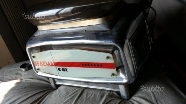

Hoi koffie liefhebbers,
Paar maanden geleden begonnen met revisie van 1980 Faema E61. Geimporteerd uit Italie, inclusief pomp en 8 pistons. Machine had 25 jaar in bar gestaan in Milaan en daarna op een zolder gelegen in een buitenwijk (waar ik hem ook heb opgehaald). Zacht prijsje maar wel nodige werk. Mede dankzij dit forum het aangedurfd om project aan te gaan! 8-)
De Subito advertentie (is Italiaanse marktplaats)
Ophalen en maar eens goed kijken dus

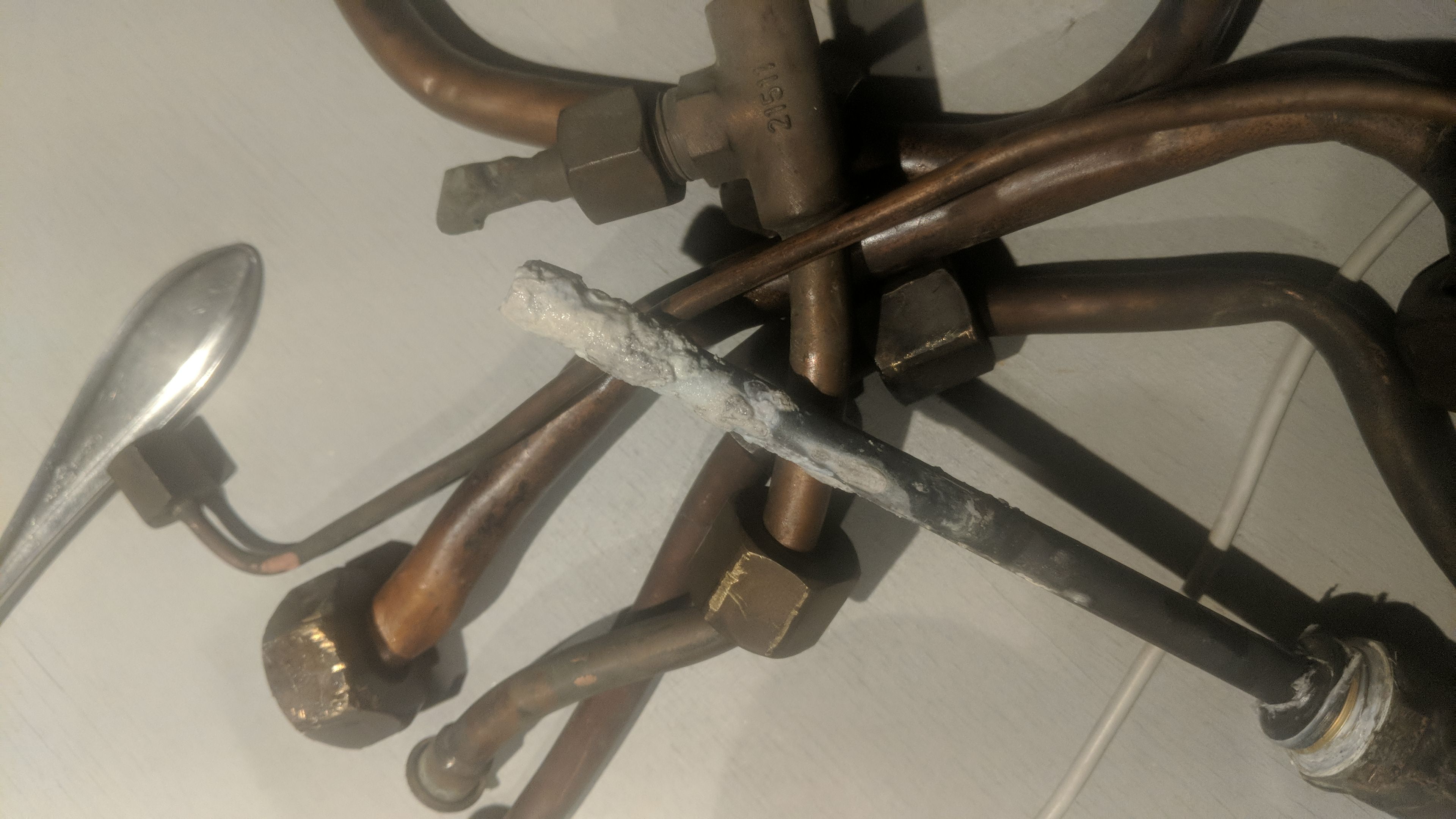

Na goed m'n handen te hebben gewassen begonnen met inlezen. Hoe pakt men een dergelijk project eigenlijk aan?
Vervangen zijn:
- alle rubbers en pakkingen
- pomp gedeelte
- pressostaat
- overdruk+onderdruk ventiel
- bedrading
- 3x water niveau glas :oops:
- ontkalker dva 8L
Er is zo veel informatie online, en vaak zijn fotos het meest nuttig. Om te zeggen dat geheel ietwat ranzig was, is een understatement.

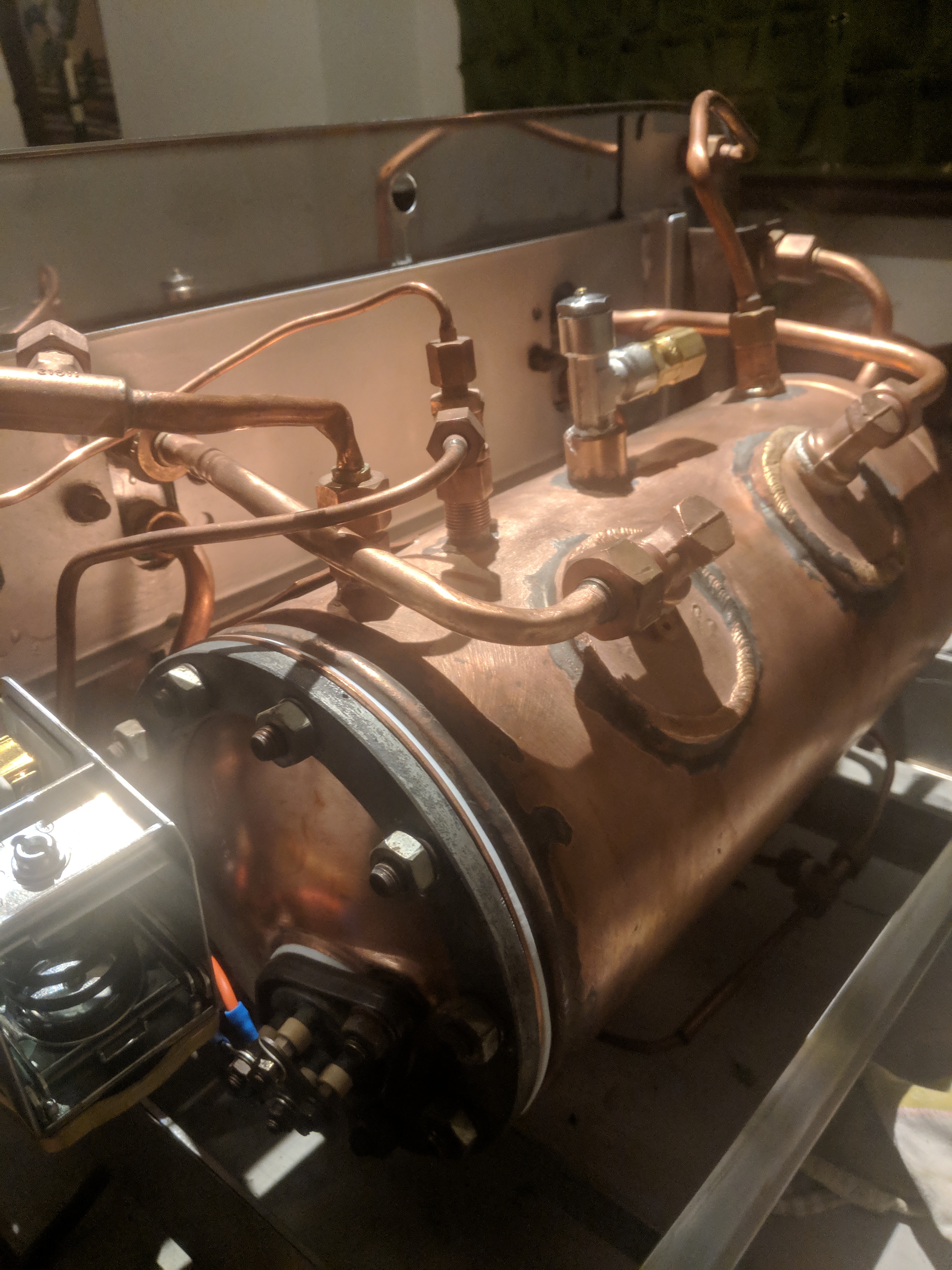

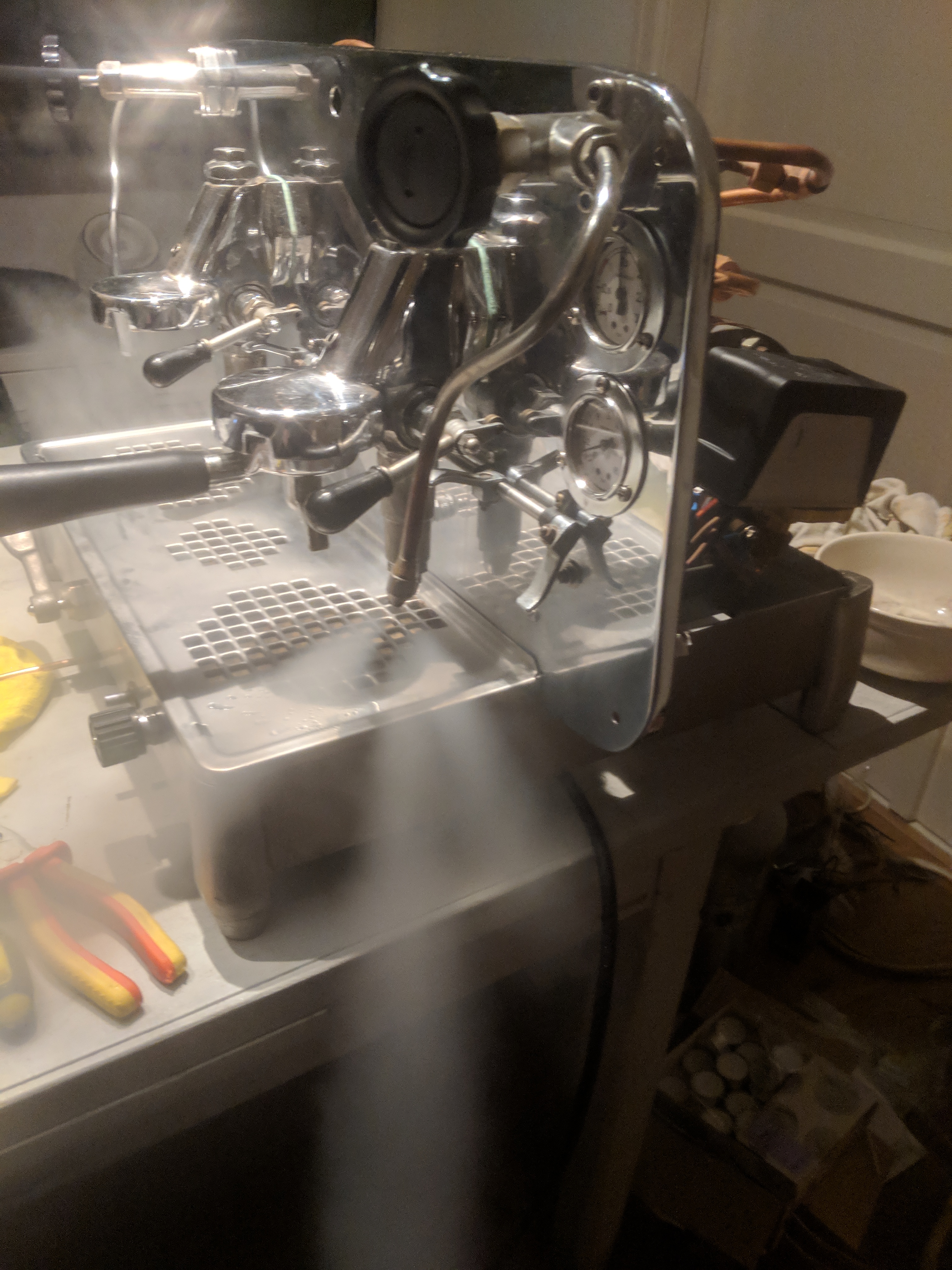

Fast forward naar nu. We zijn er bijna! Wat een supergaaf project :lol:
Ik heb wel een vraag, en kan (eigenlijk voor het eerst) de informatie niet online vinden. Waarschijnlijk door mijn google-skills en/of omdat ik het antwoord vrees. Ik kan inmiddels de machine tot 1.5 bar laten komen maar verwacht dat de pressostaat inkickt: zeker omdat de veer helemaal uit staat en het een 0.4-1.5 bar pressostaat is. Dat gebeurd echter niet. Sterker nog, ik heb nog geen teken van leven gezien van de pressostaat. De buis naar de pressostaat is vrij.
De machine zit nog niet op het waternet, dus wil druk niet veel verder opvoeren (>1.5bar) om de pomp te ontzien (of ben ik een watje?).
Wat zijn jullie thoughts? Verkeerd aangesloten of verkeerde pressostaat? Of moet ik me niet zo druk maken en heeft het te maken met m'n onkunde
Dank voor hulp!

Re: Faema E61 2 groeps restauratie (pressostaat/druk vraag)
Geplaatst: di 18 dec 2018, 21:35
door HanR
Draai je pressostaat gewoon terug!
Ja, de andere kant op.
Geplaatst: di 18 dec 2018, 21:38
door HanR
Oh ja, waarom heb je die manometers niet vervangen. Dan is de kans groter dat de uitlezing ook klopt.
