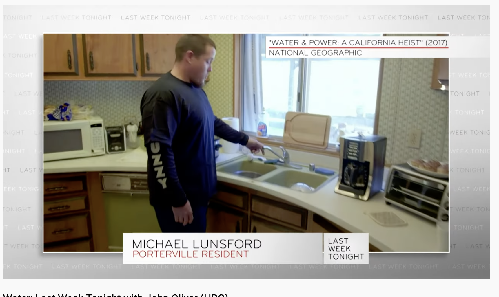

deze man begint de dag met twee flesjes zelf opgevangen regenwater, eerst in de koffiemachine:
dan wat ervan gebruiken om de handen te wassen, het gebruikte water wordt opgespaard om later in de ochtend de wc mee door te spoelen. Douchen doet hij bij vrienden of via een advertentie op marktplaats voor $5
https://youtu.be/jtxew5XUVbQ?t=757

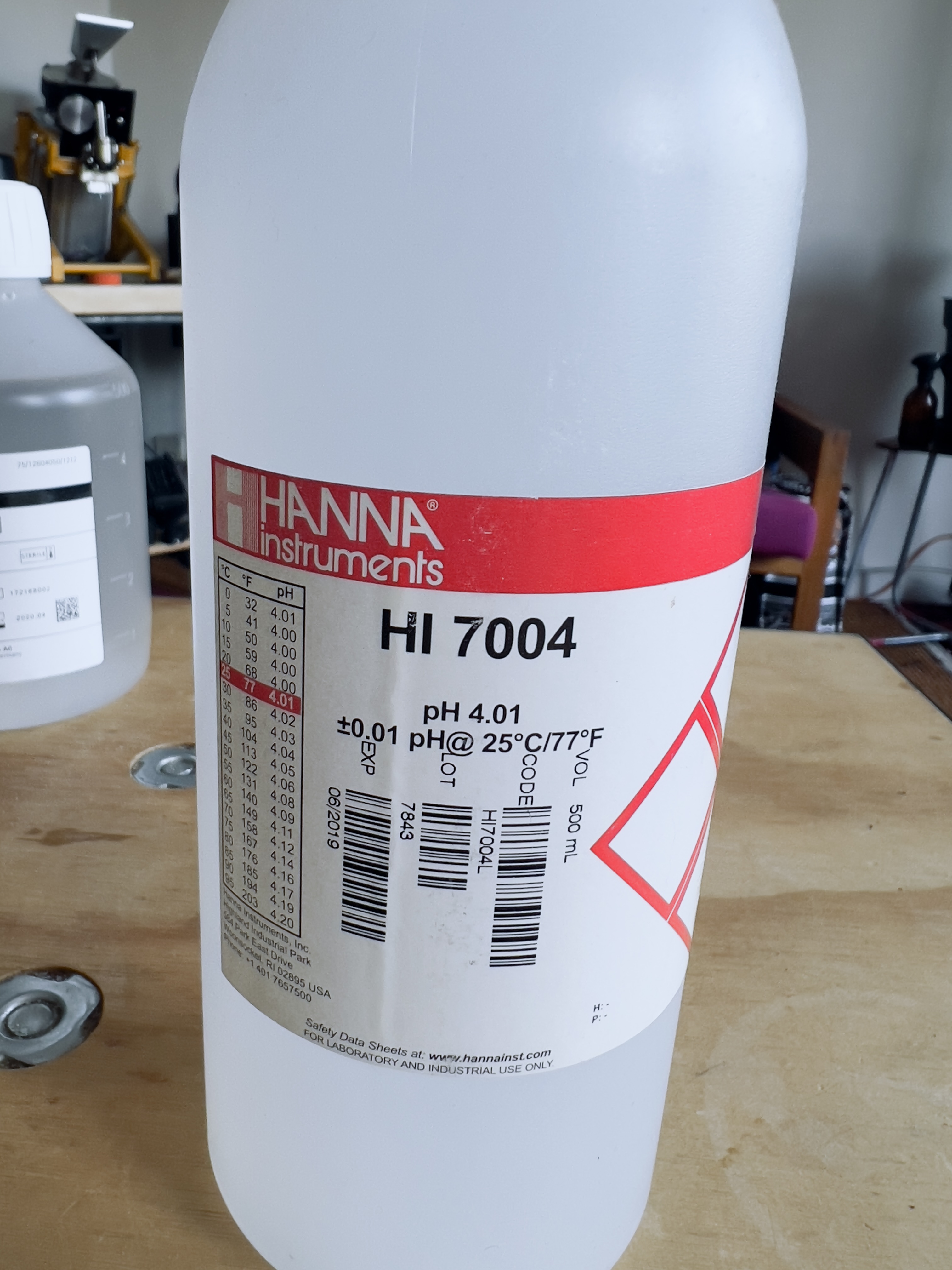

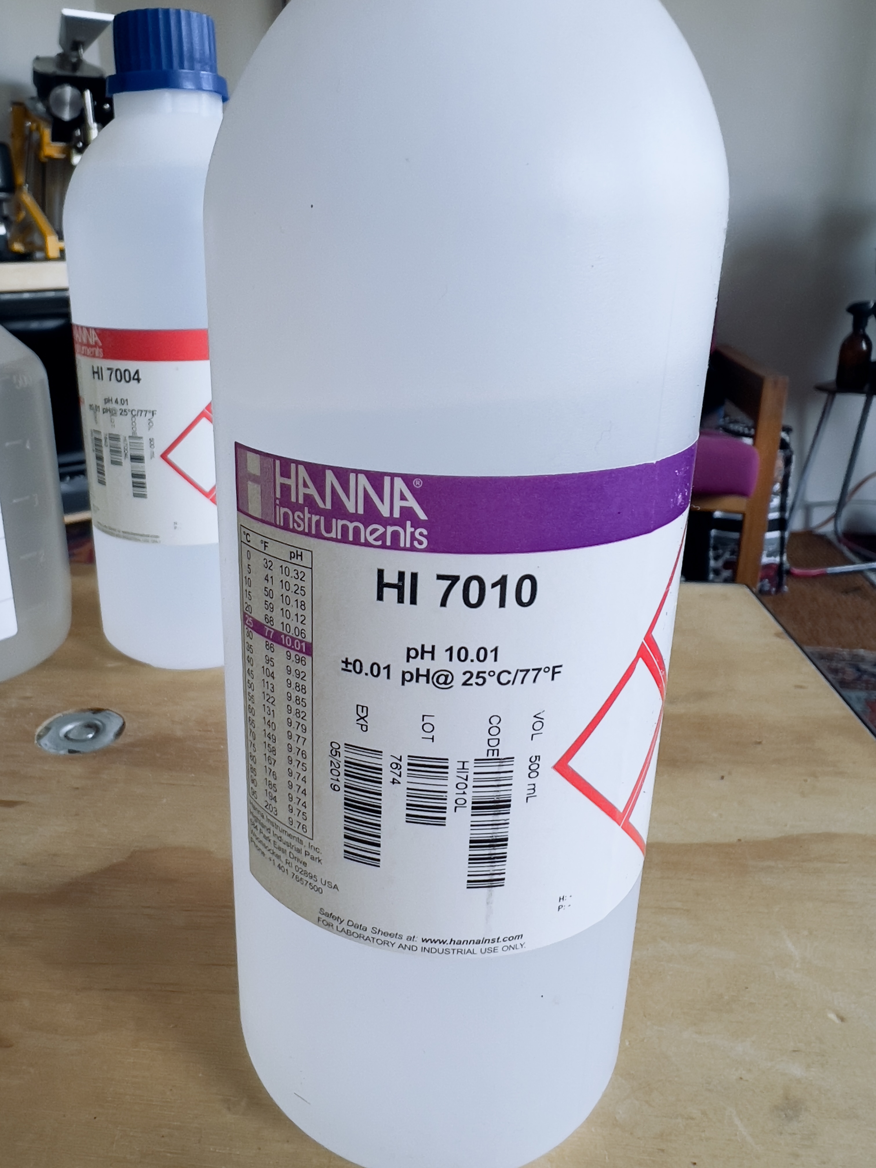

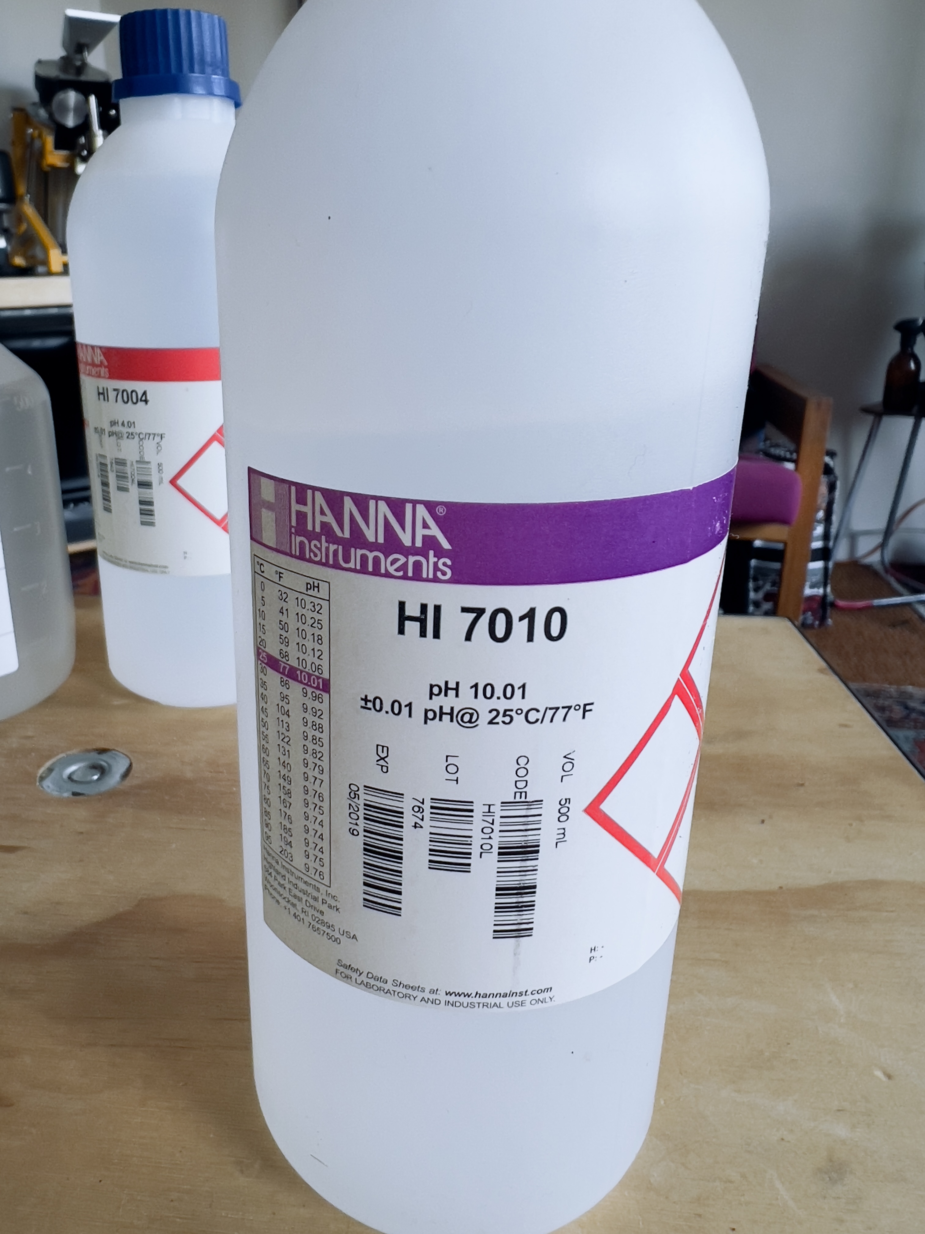

Zo dat is serieuze boelIMG_7228.jpgIMG_7227.jpgIMG_7226.jpgIMG_7225.jpgIMG_7224.jpg
