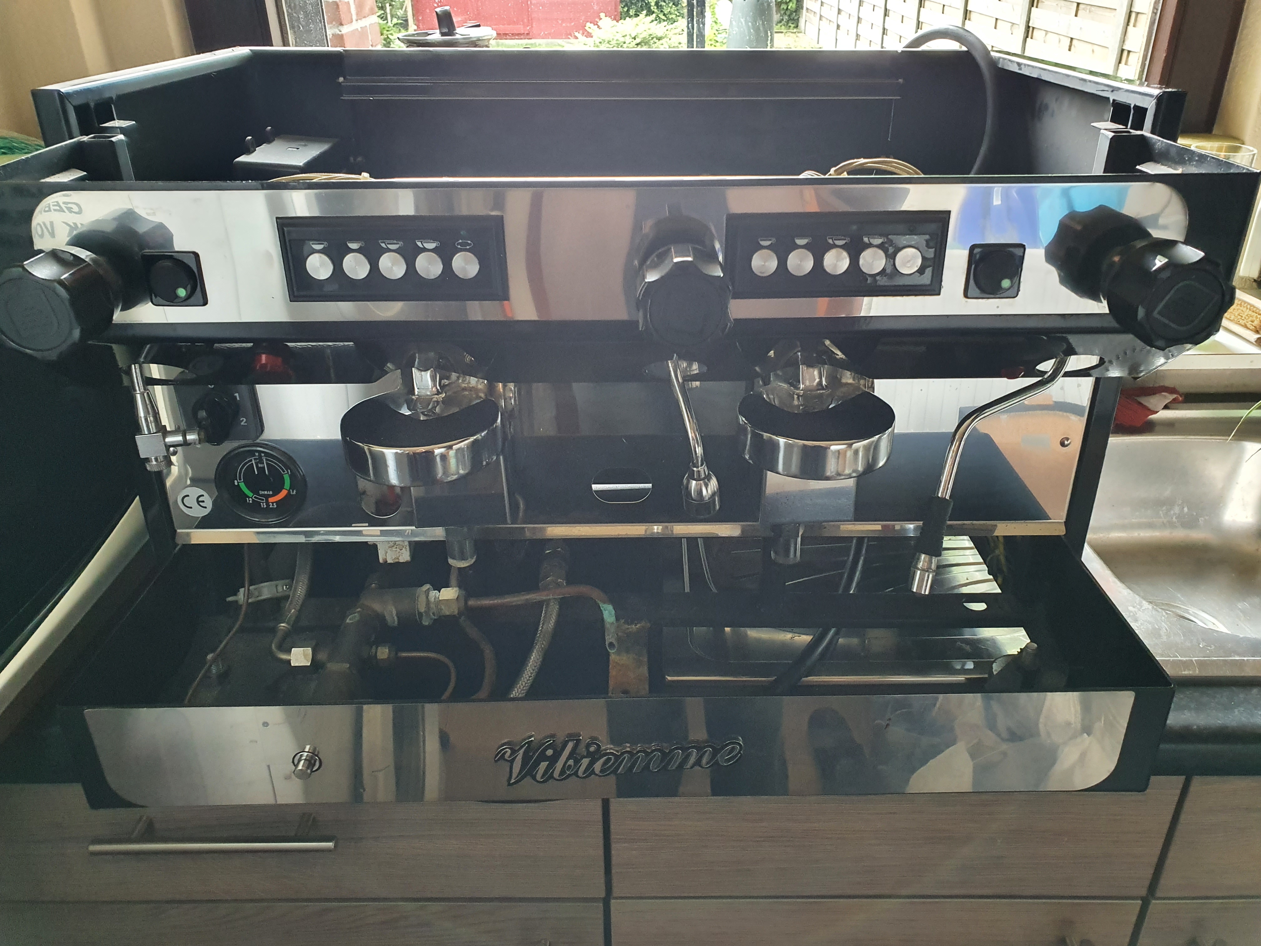

Paar maanden terug voor het eerst een kriebel waarbij ik dacht, ik ga eens op zoek naar een espresso apparaat wat ik kan opknappen. Ben toen met een gelukje een La Peppina tegengekomen op Marktplaats en heb deze uit elkaar gehaald en gereviseerd. Gelukkig een redelijk eenvoudige machine. Alleen de onderdelen waren wat lastig te vinden, maar uiteindelijk heeft een vriendelijke Italiaan me aan een hele set met nieuwe ringen etc. geholpen. Deze Peppina werkt nu weer als vanouds.

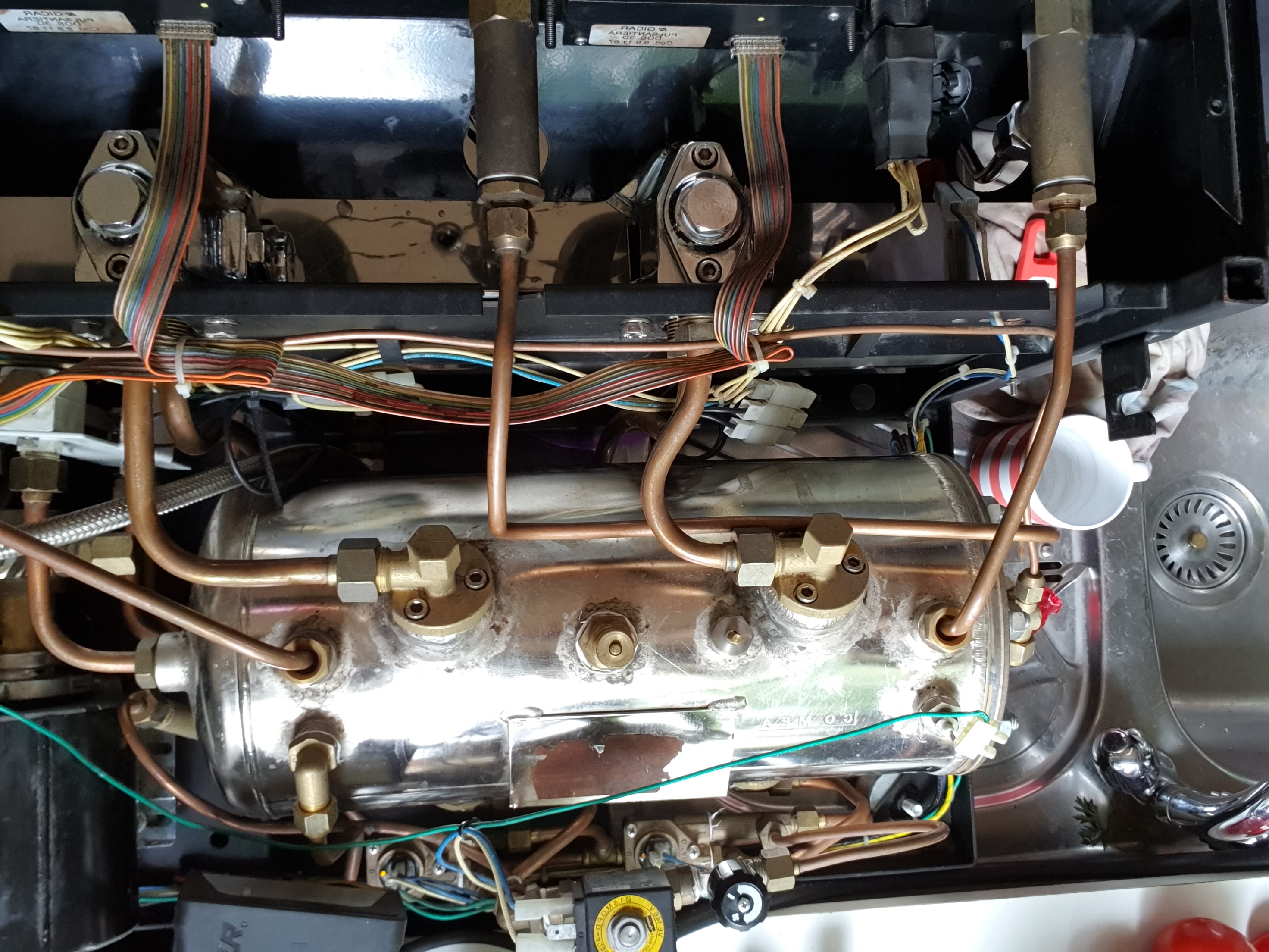

Toen even pauze, maar... ik dacht, waarom niet nog een espresso machine, is toch leuk om ze uit elkaar te halen en weer in elkaar te zetten. Toen kwam ik een Vibiemme Mercury tegen en voordat ik het wist stond deze thuis in de bijkeuken. Oeps... dat is toch wel heel wat anders als La Peppina. Groot, zwaar, veel leidingen en verbindingen etc., flink buiten mijn comfortzone, maar een mooie uitdaging
Met hulp van een aantal mensen in het koffie topic op Tweakers ben ik al een heel eind verder gekomen, hieronder een klein verslag van de stappen tot nog toe.

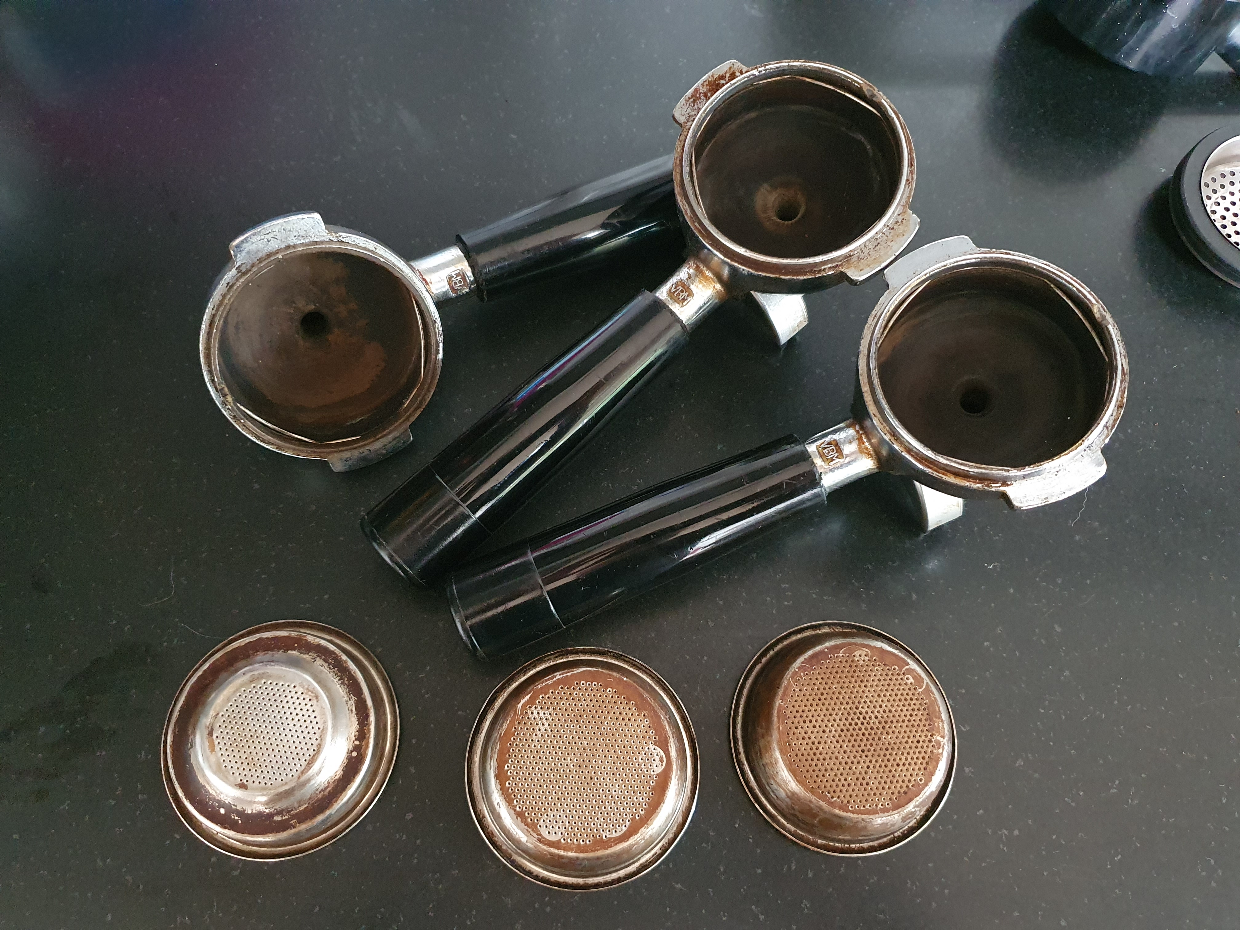

Allereerst eens de machine zelf Eerste stap (om even simpel te beginnen) was de portafilters schoonmaken want die waren behoorlkijk smerig Toen de machine zelf, de groepen volledig uit elkaar gehaald en schoongemaakt, waarbij bleek dat redelijk recent volgens mij wel netjes ringen, douchescherm etc. vervangen waren, maar tegelijkertijd ook schoonmaken, nee, dat was dan schijnbaar iets teveel. Dus veel gepoets, maar de onderdelen waren nog in prima staat.

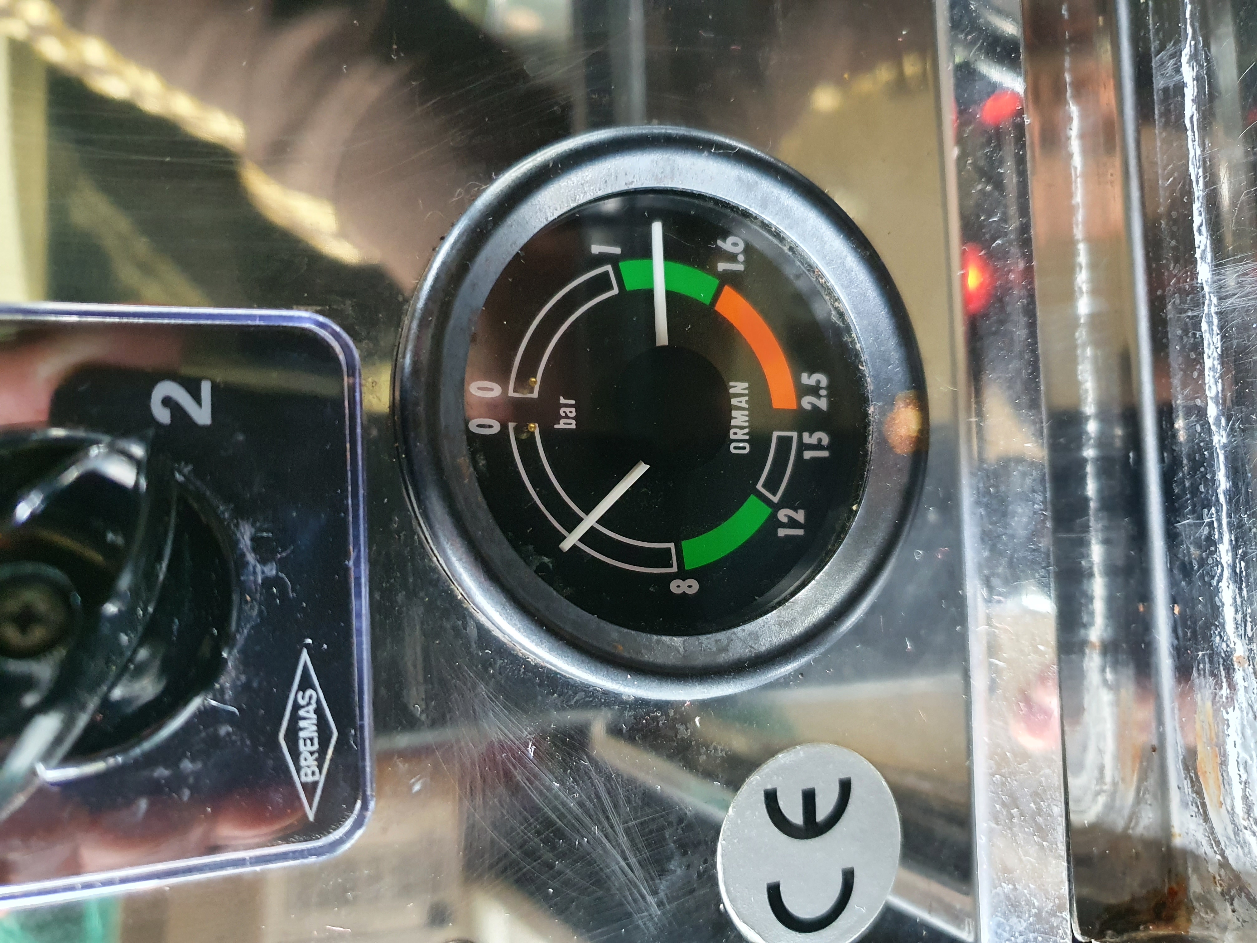

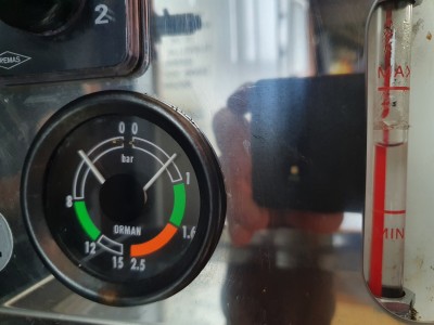

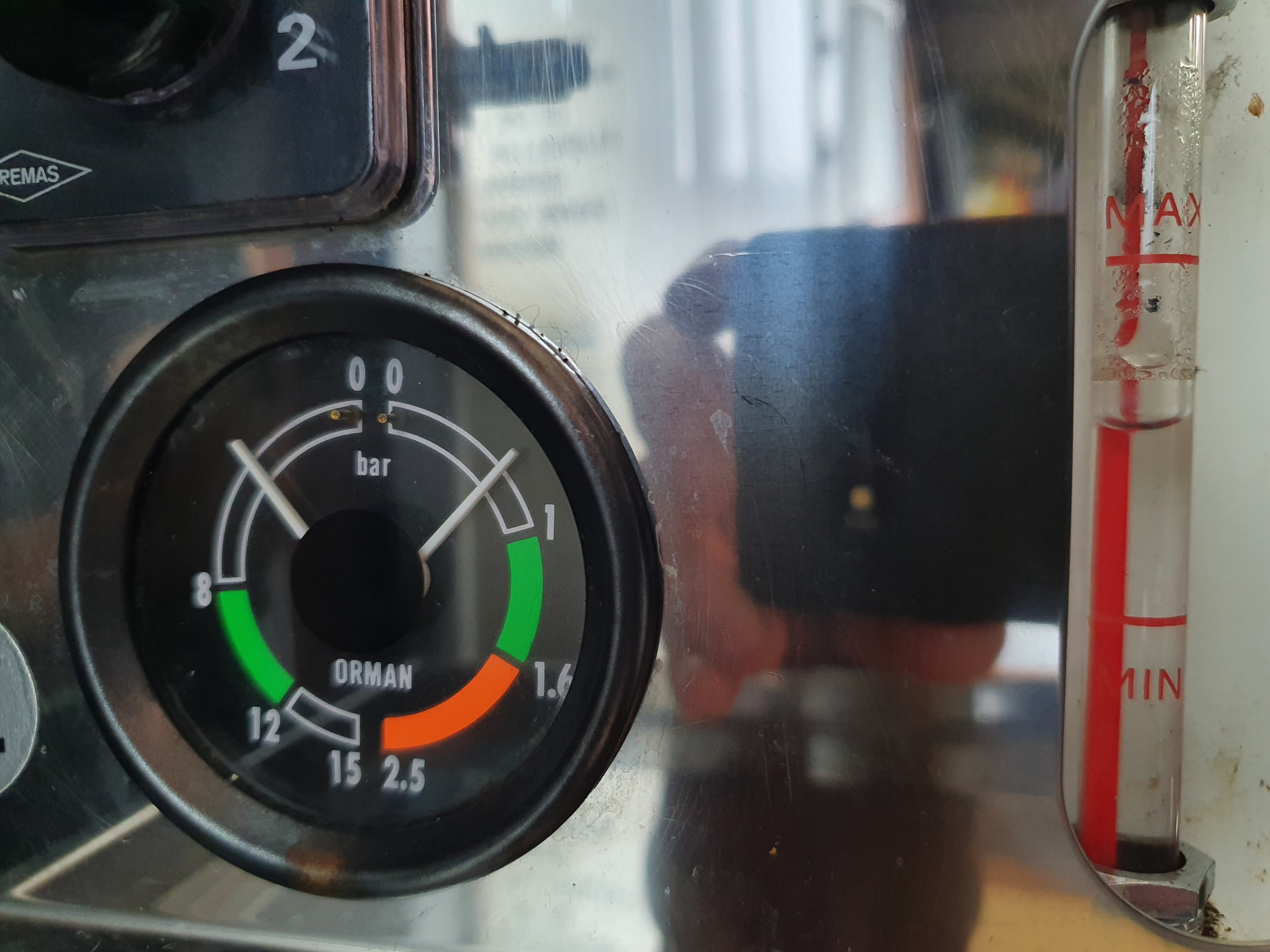

Toen maar eens kijken in hoeverre de machine ook functioneerde, na het aanzetten leek de druk iig niet in orde Dan maar eens gaan zoeken waar dat aan zou kunnen liggen... To be continued (kan aan deze post geen bestanden meer toevoegen, dus even verder in een reactie hierop dan maar).

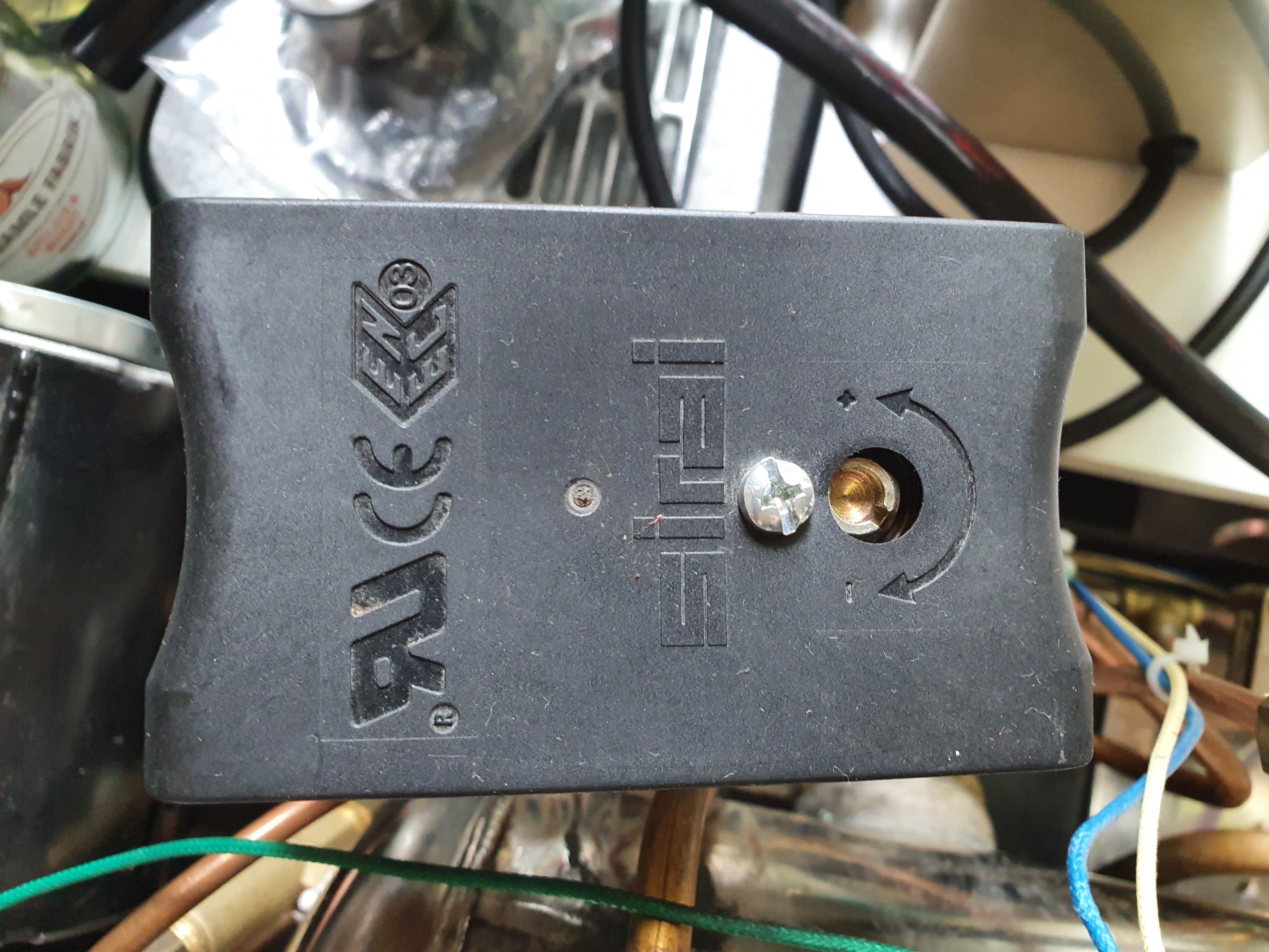

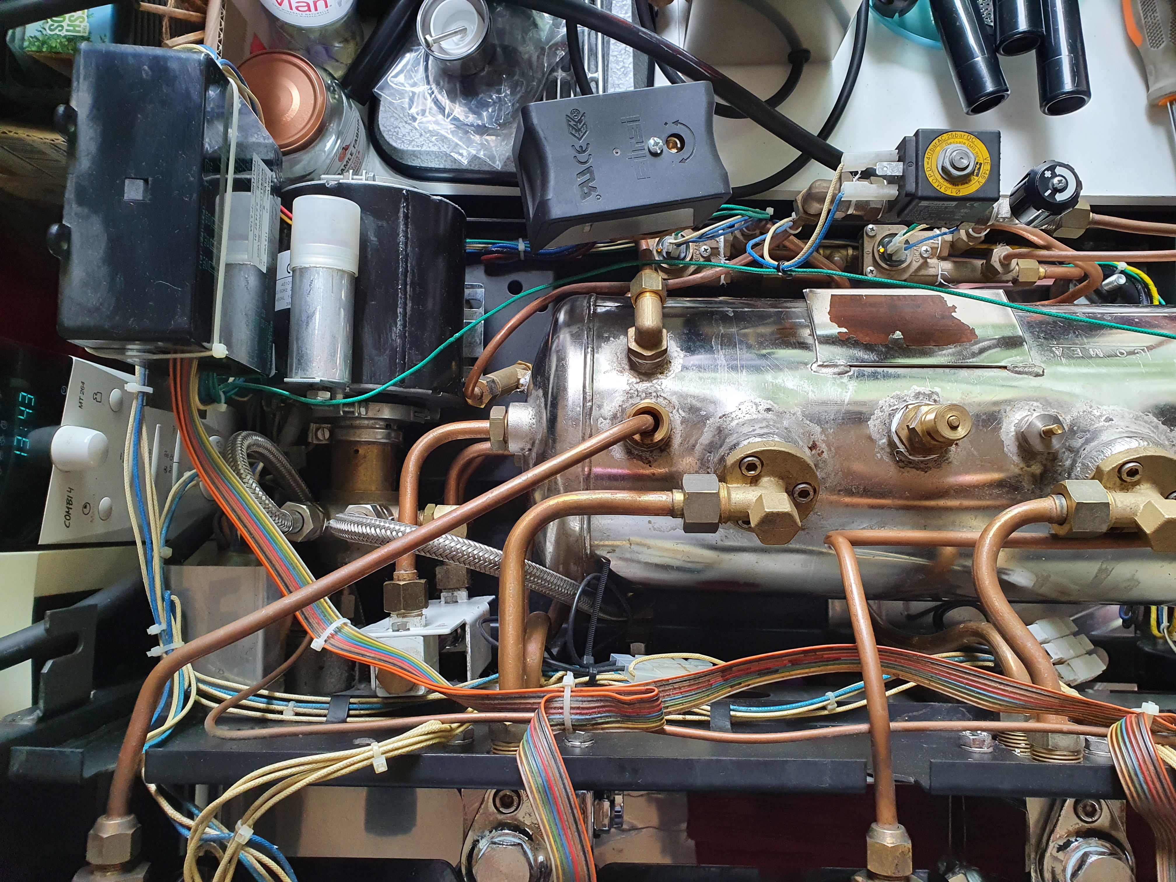

Met behulp van mensen op het Tweakers forum kwam ik er wel achter dat ik de druk zou moeten kunnen regelen met 2 onderdelen.
De Sirai pressostaat Deze afstellen zou de druk aan de rechterzijde van de drukmeter in orde moeten brengen en daarmee ook gelijk de temperatuur van het water in de groepen, want die was te laag.
Zo gezegd zo gedaan en inderdaad, de druk ging netjes omhoog en de temperatuur van het water dat uit de groepen kwam was nu ook prima in orde.

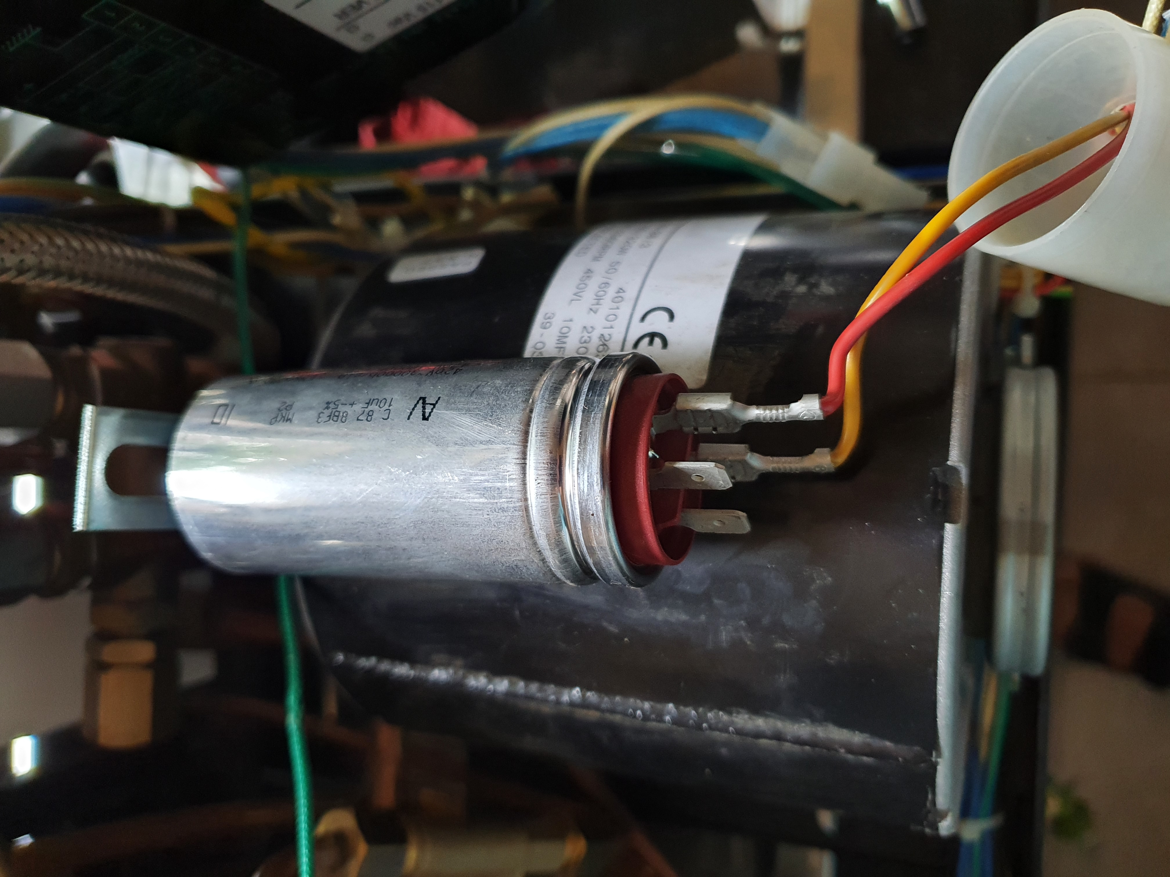

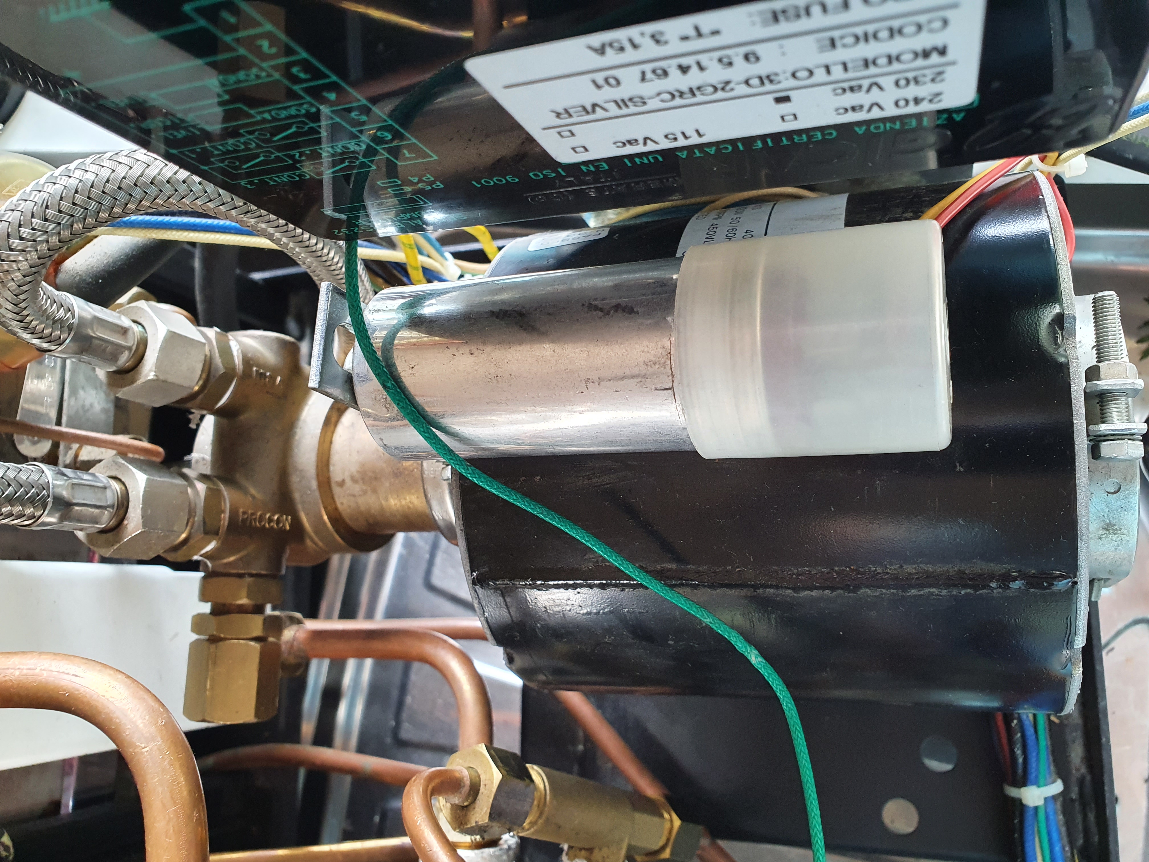

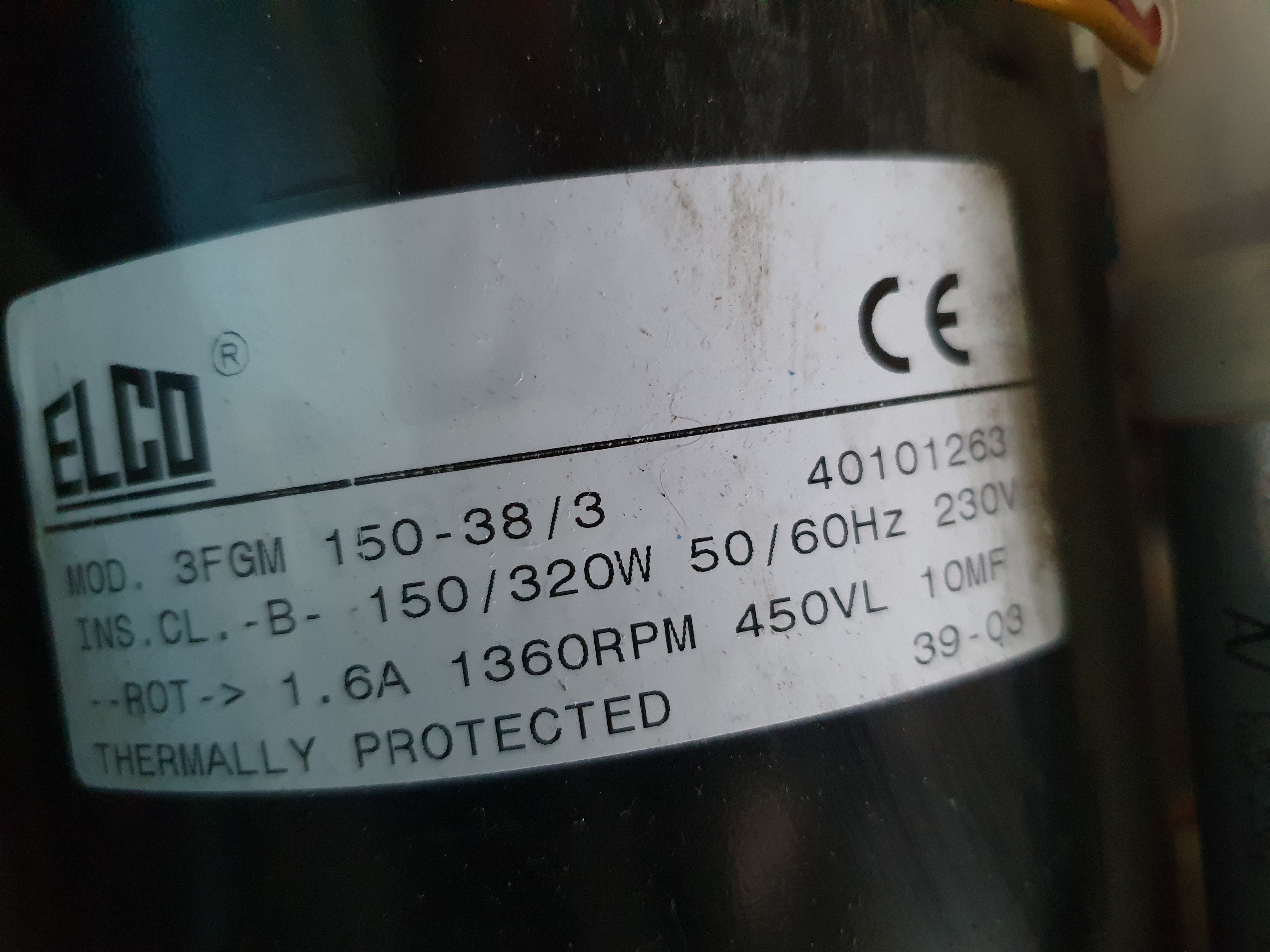

Dan de druk op de groepen, deze hing rond de 4 en daar veranderde verder eigenlijk helemaal niks aan. Dit moest te maken hebben met de pomp. Ehm, wacht eens even, had ik die eigenlijk al horen aanslaan. Nee nog niet...
Re: Vibiemme Mercury revisie
Berichtdoor Bebopper » wo 07 jul 2021, 14:09

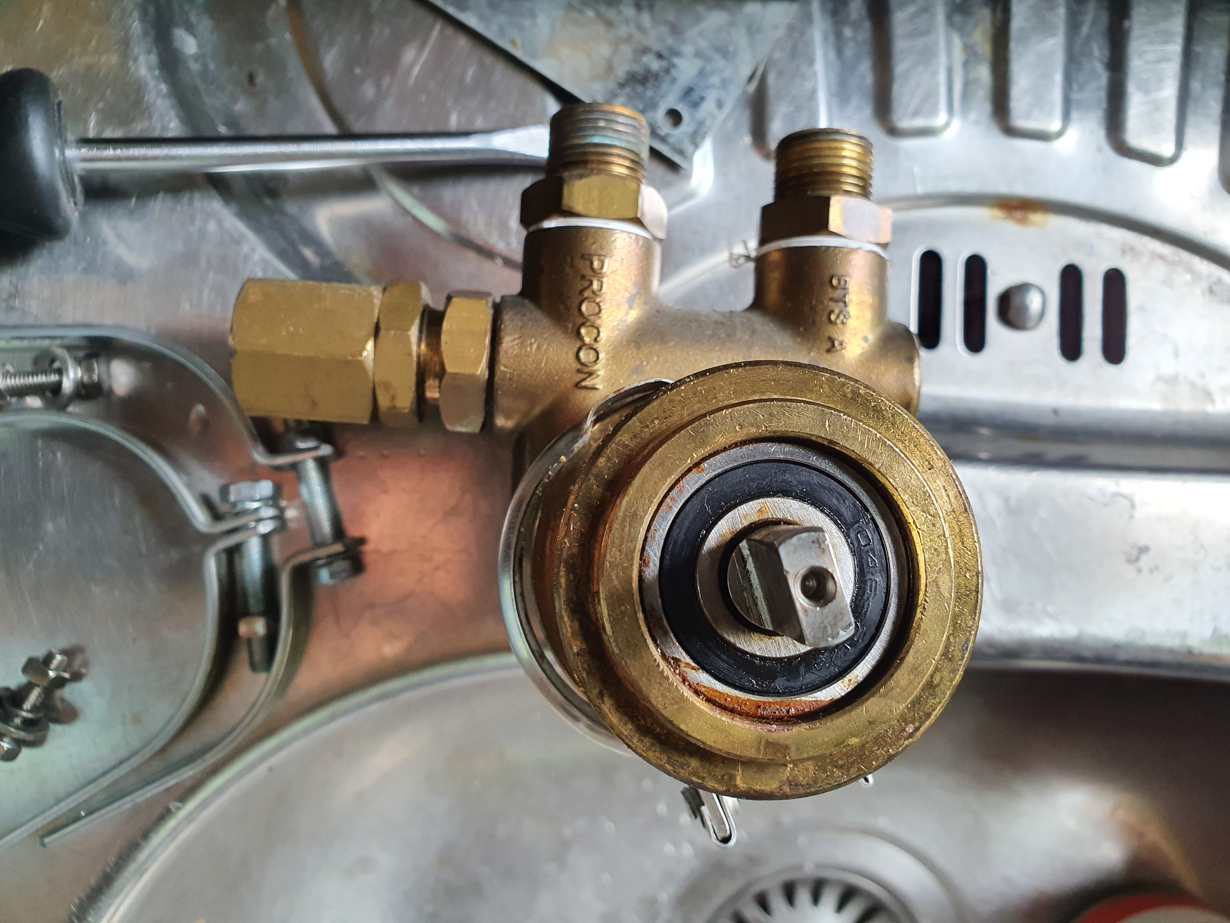

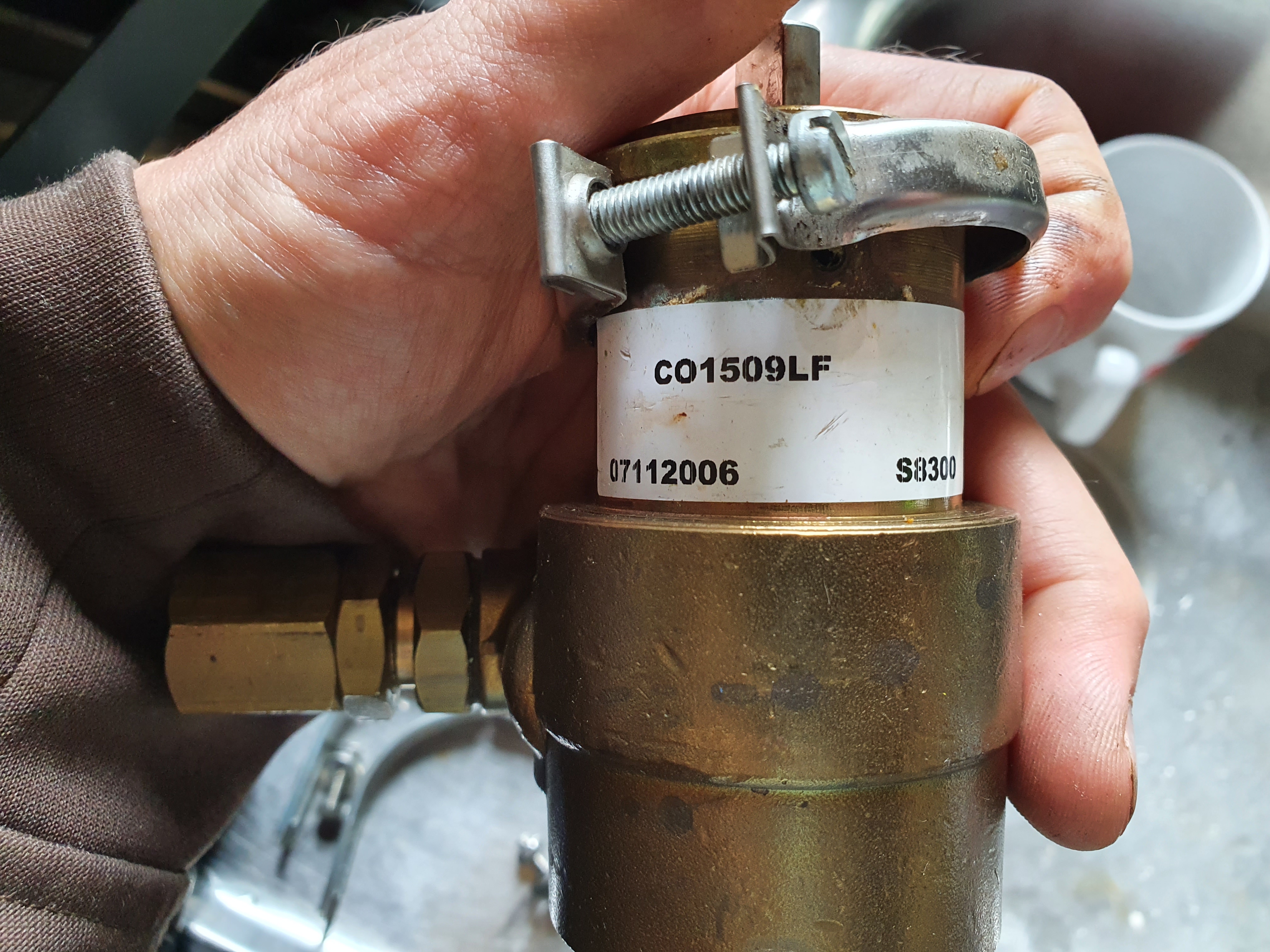

Nadat ik deze uit elkaar had bleek eigenlijk dat de pomp gewoon vastzat, te lang niet aangeweest, met een tang en wat geduld kreeg ik deze echter weer in beweging.
De boel maar weer in elkaar gezet en nog eens proberen. En jawel de motor sloeg aan en de pomp begon te draaien: succes!

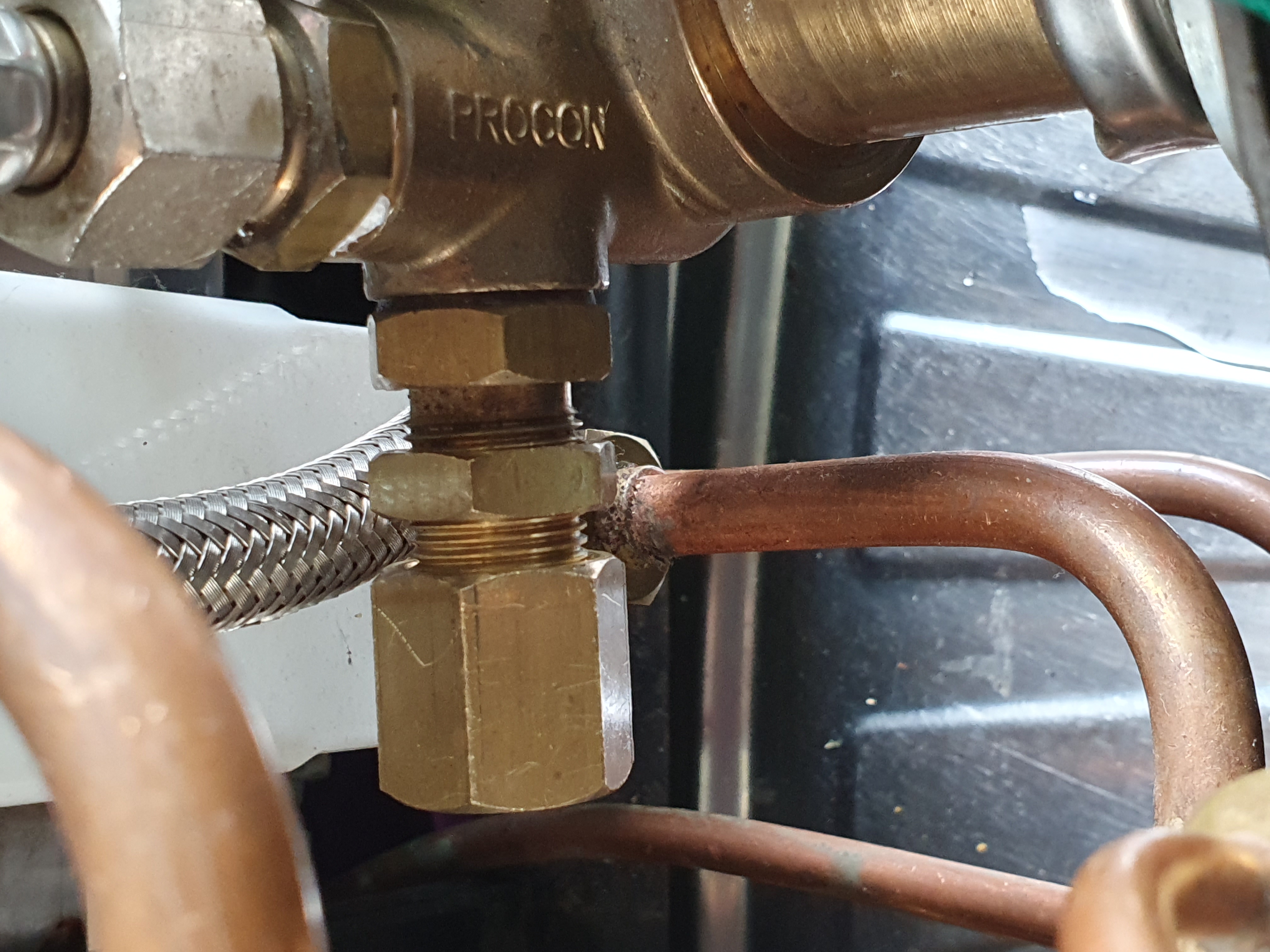

De druk schoot echter meteen door naar 12 bar, dat was iets teveel. Wederom met hulp van de forumleden bij Tweakers kwam ik erachter dat er met behulp van de bypass instelling / relieve valve op de pomp zelf deze druk te regelen zou moeten zijn.
Maar helaas, van helemaal los (open) tot helemaal vast (dicht) maar geen verschil in de druk, deze blijft rond de 12 bar (met een heftig trillende naald).

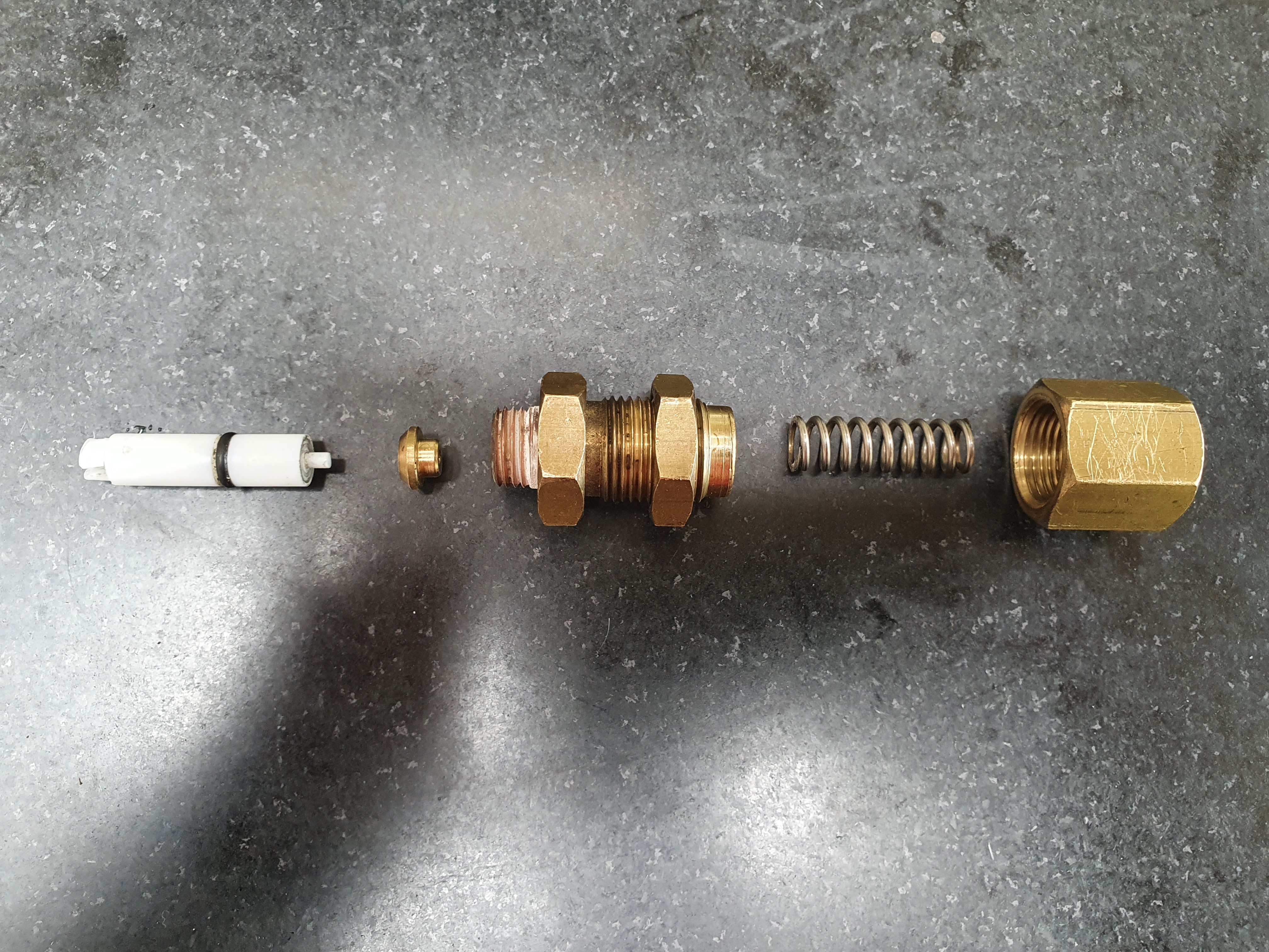

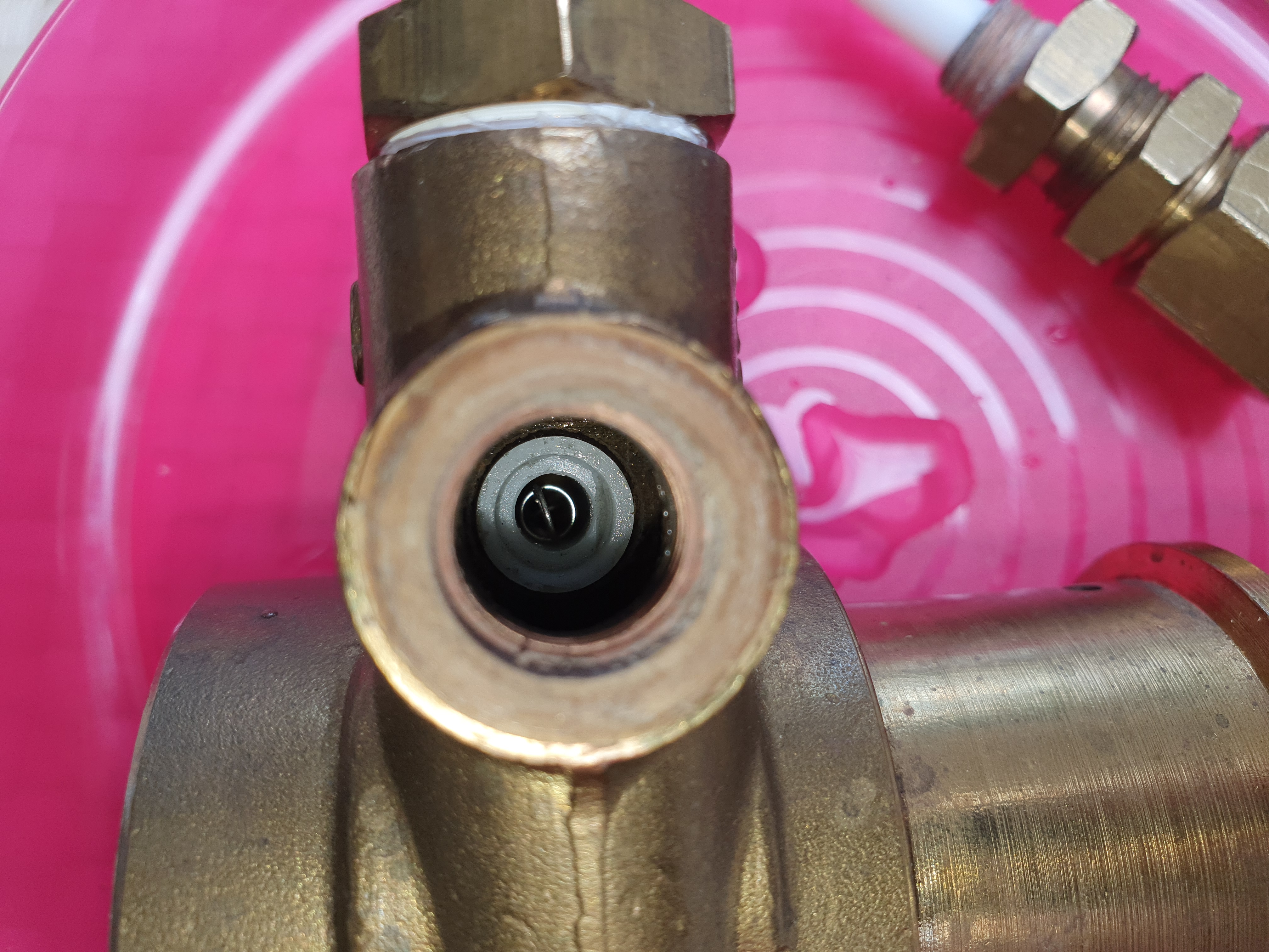

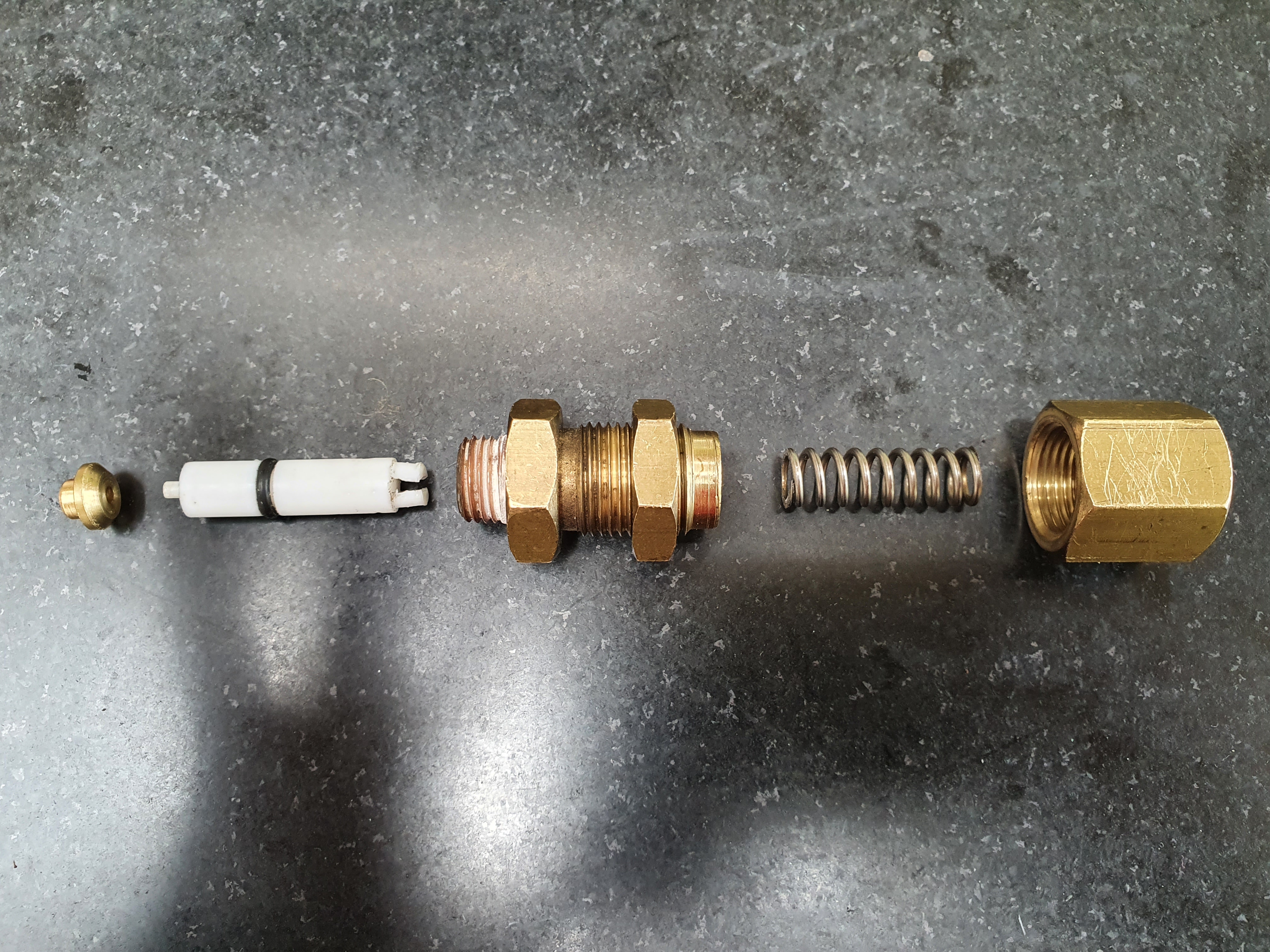

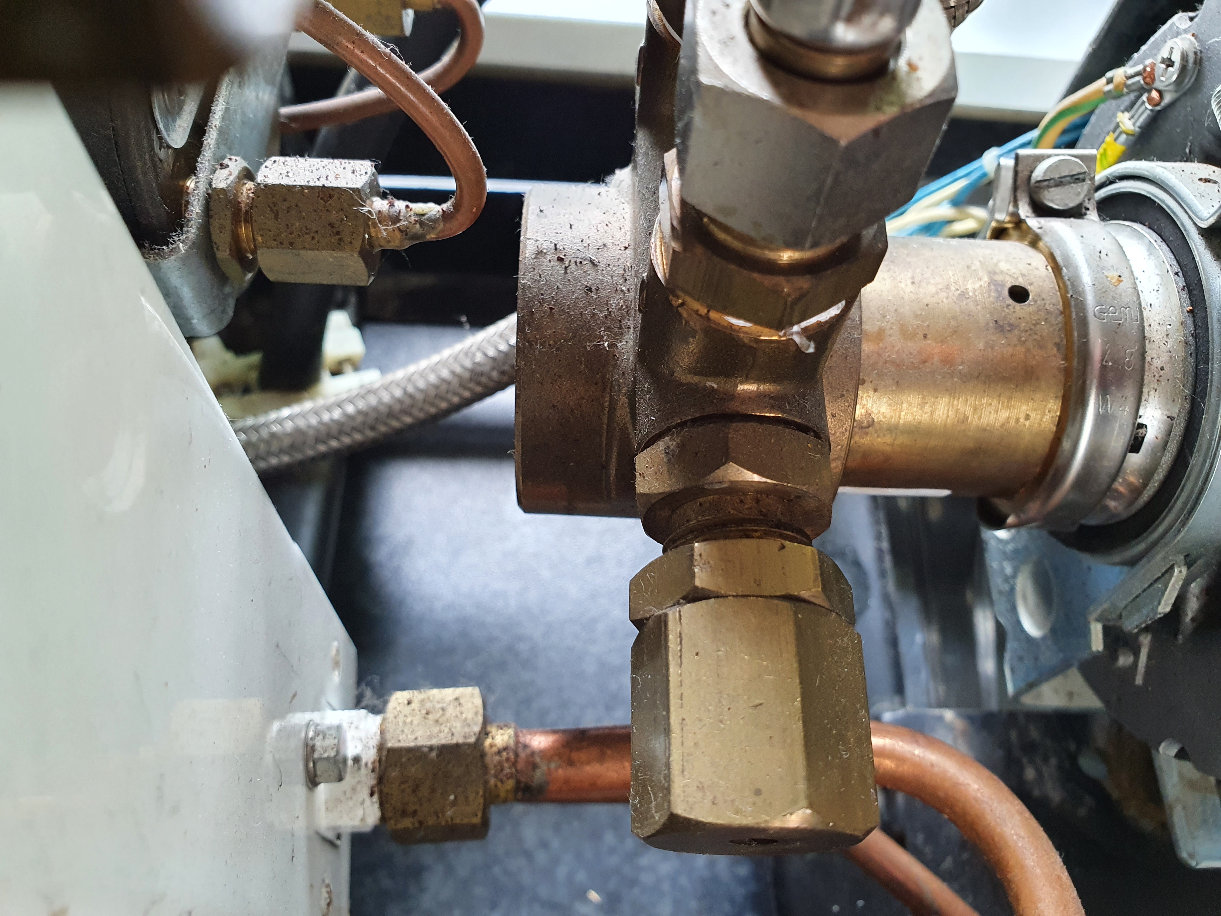

Als ik dan de pomp inkijk, ziet dat er zo uit En de relieve valve zelf viel me uit de handen, dus dat waren wat onderdelen. Met even puzzelen kwam ik tot de conclusie dat die logischerwijs op 2 manieren weer in elkaar zou kunnen
Optie 1 of optie 2 Deze relieve valve schoongemaakt en weer in elkaar gezet, eerst optie 1 en daarna optie 2. Met beide varianten de pomp weer teruggezet, machine aan. Relieve valve van helemaal open tot helemaal dicht, maar helaas ook in beide gevallen geen enkel effect op de druk, bij het activeren van de pomp (flow) schoot deze direct naar 12 en bleef daar.
Het lijkt er dus sterk op dat de pomp niet helemaal meer in orde is (of toch op z'n minst de relieve valve van de pomp).
Mijn conclusie op dit moment is dan ook dat ik waarschijnlijk het beste een nieuwe pomp erin kan zetten.
Maar misschien dat iemand hier nog een idee heeft wat ik eerst zou kunnen proberen?

Gezien de roestsporen zou het goed kunnen dat het lager in puin ligt.
In ieder geval lekt de pomp intern door.
De pompbypass is misschien nog te redden.
Uit elkaar halen, ontkalken en goed schoonmaken. Eventueel o-ringetje vervangen, smeren en weer in elkaar.

Het is (bijna) onbegonnen werk om deze pomp uit elkaar te halen. Ik heb het wel eens geprobeerd, maar zonder succes. De schoepjes zijn van grafiet en dat is enorm teer spul.Je bedoeld hier de lager van de pomp? Heb de pomp zelf nog niet uit elkaar gehaald, weet ook niet of dat veel zin gaat hebben? (en of ik de interne werking van die pomp nog ga snappen, zit al een aardig eind uit mijn comfortzone ondertussen )
Wel heb ik nog een pomp liggen, een afdankertje, maar zou zomaar iets kunnen zijn voor jou.
Tegen verzendskosten wil ik 'm wel naar je toe posten op voorwaarde dat je hier een A tot Z verhaal schrijft, waarvan wij dan mogen meegenieten...
