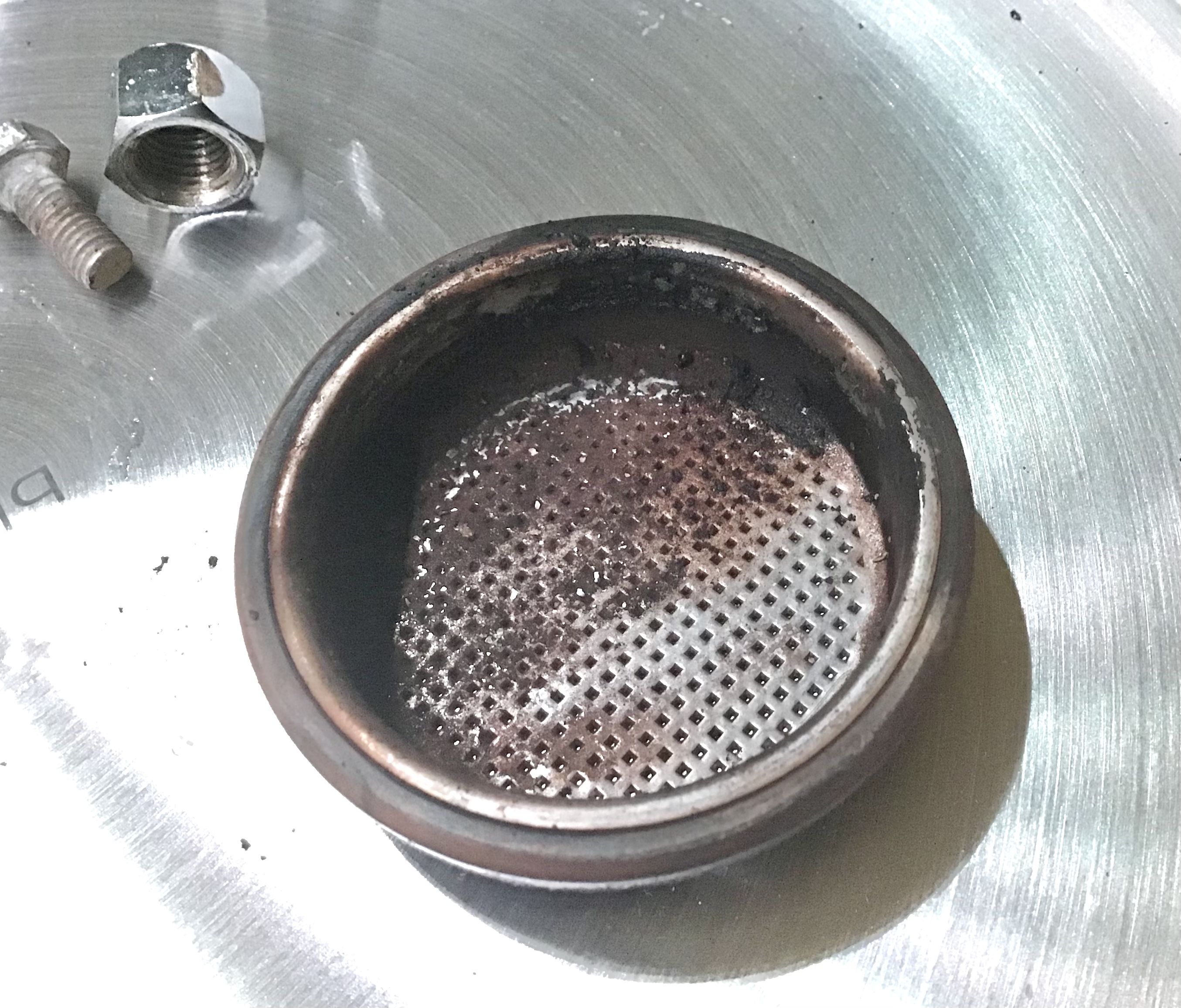

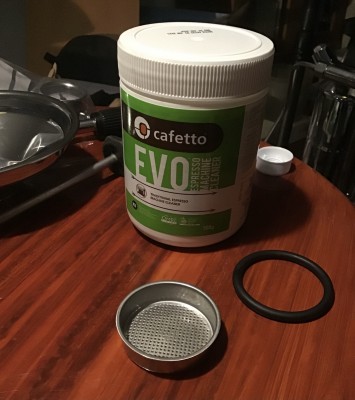

Werkt goed die espresso machine cleaner.

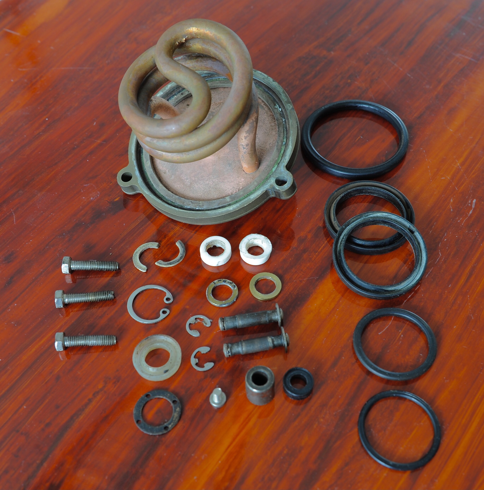

Heb hem helemaal uit elkaar en alles woord schoon gemaakt nieuwe rubbers en in het vet.. :D

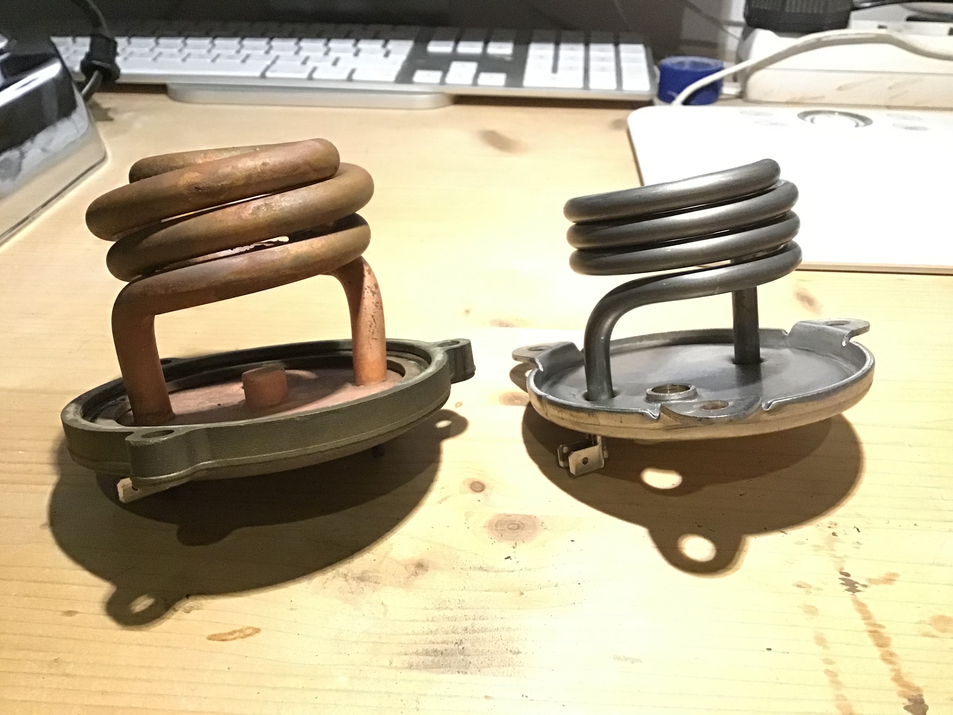

Nieuwe verwarmingselement is ook binnen, oude had een aardlek.
Links de oude rechts de nieuwe.

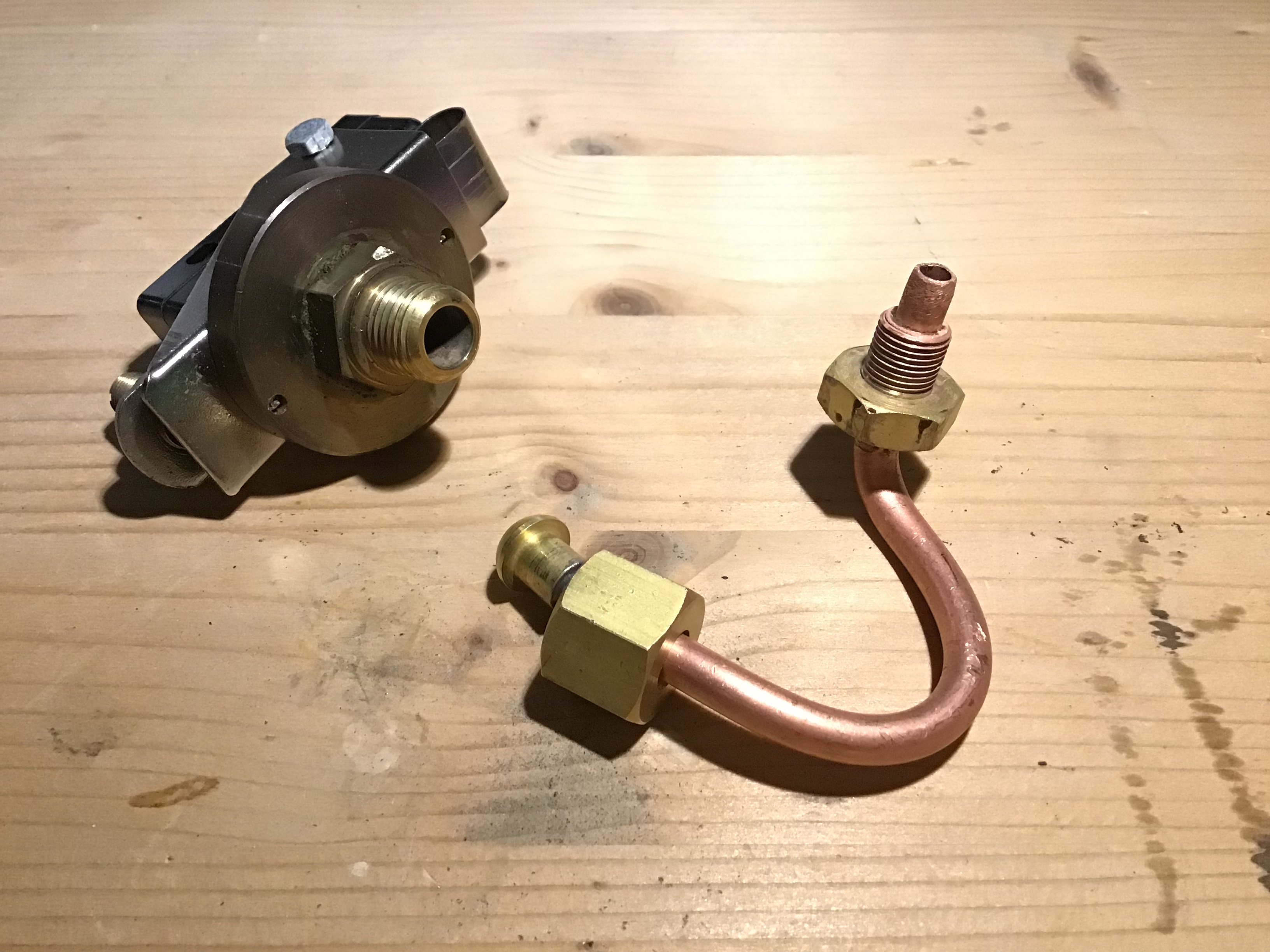

Stukje koperbuis waar de pressostaat aan zit is ook weer schoon, van buiten en binnen.
Kwam alleen wat bruin water uit.

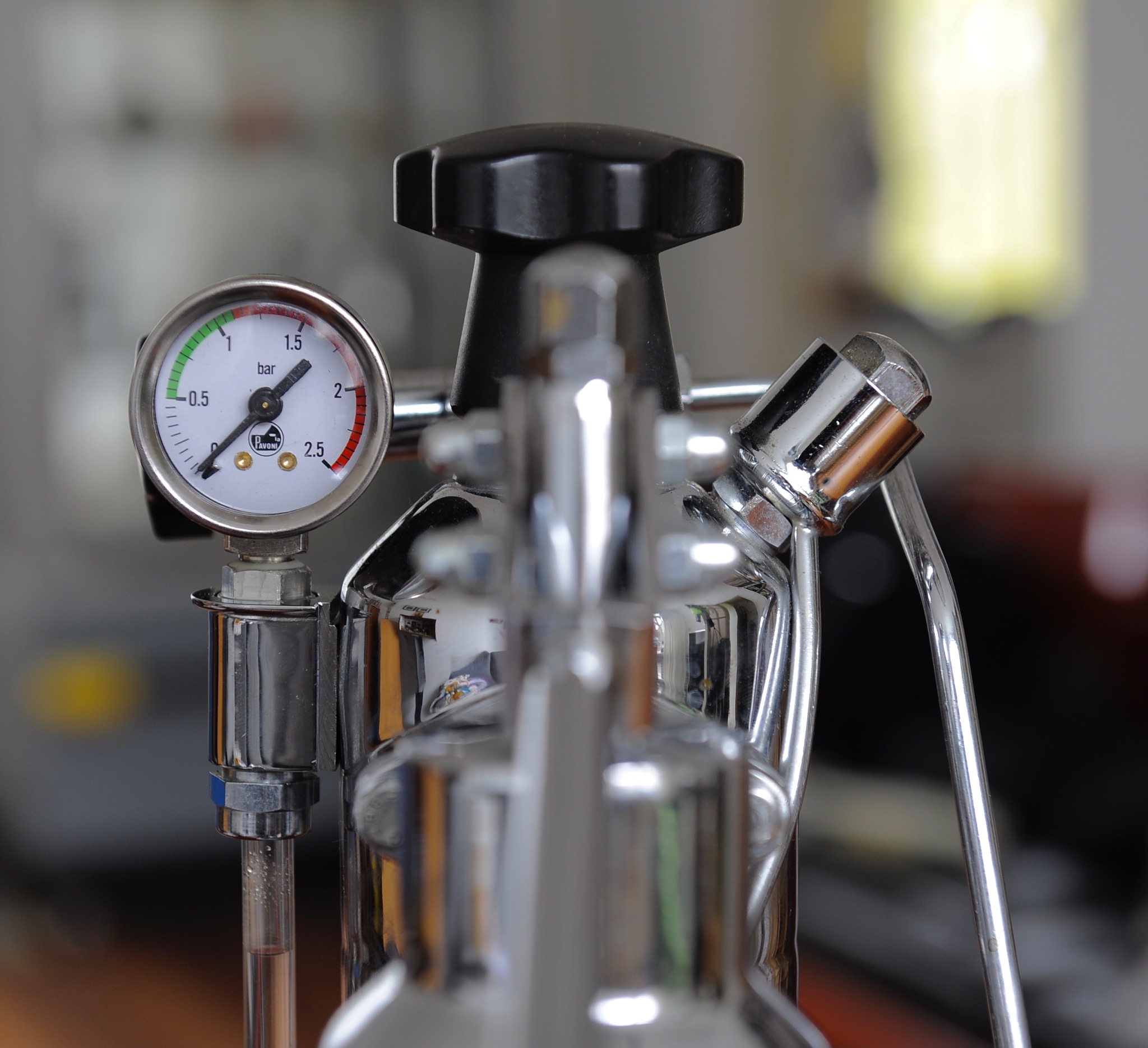

Berichtdoor JanR » zo 16 jan 2022, 13:45

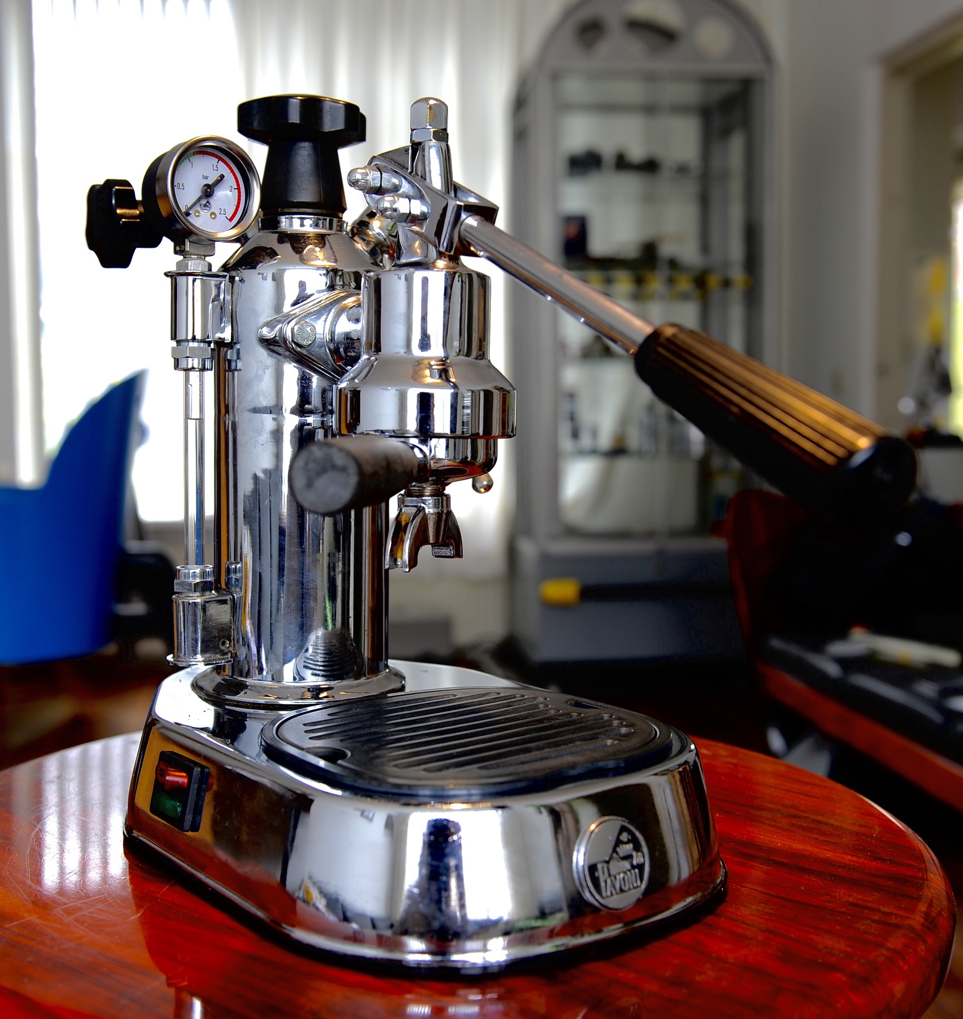

Hij is klaar.
Ook foto van alles wat vervangen is.
En heb er een manometer op gezet.
Had ook een peilglas beschermer op gezet.. :| heb hem er weer afgehaald, vond het niet mooi.

Berichtdoor GuidovW » zo 16 jan 2022, 15:18
Mooie machine geworden, hoor :!:
Nu lekker oefenen en espresso’s trekken. :mrgreen:

Berichtdoor Dirk Jan » zo 16 jan 2022, 18:50
Leuk man, heb je nog een foto van de draaipunten van de hendel?
