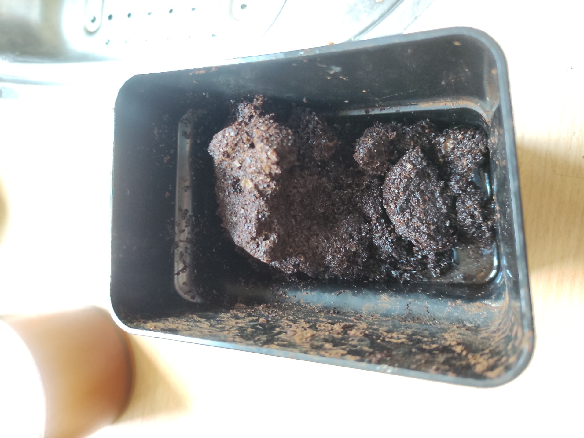

- natte prut in plaats van mooie droge pucks;

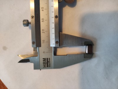

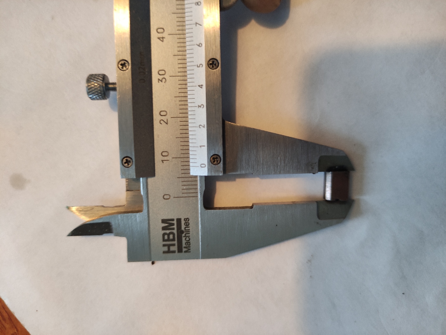

- koolborsteltjes van de maler zouden vervangen kunnen worden.

Dat de puck nat is lijkt me geen probleem.

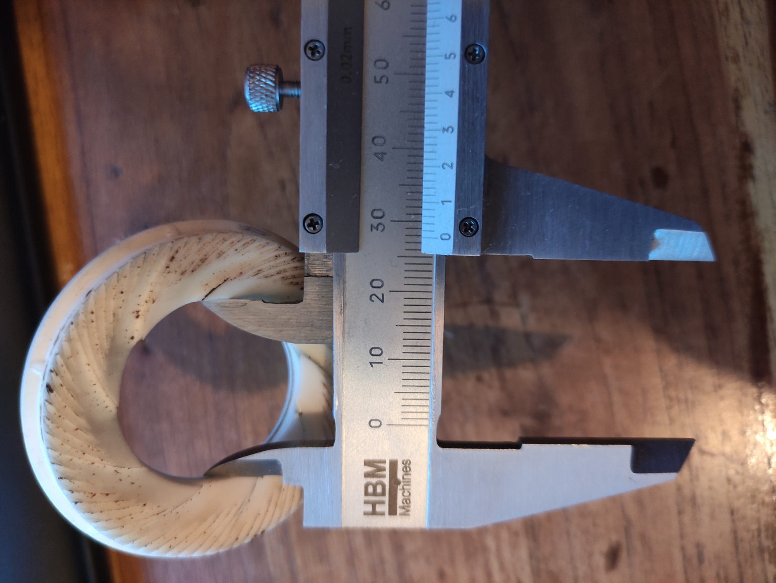

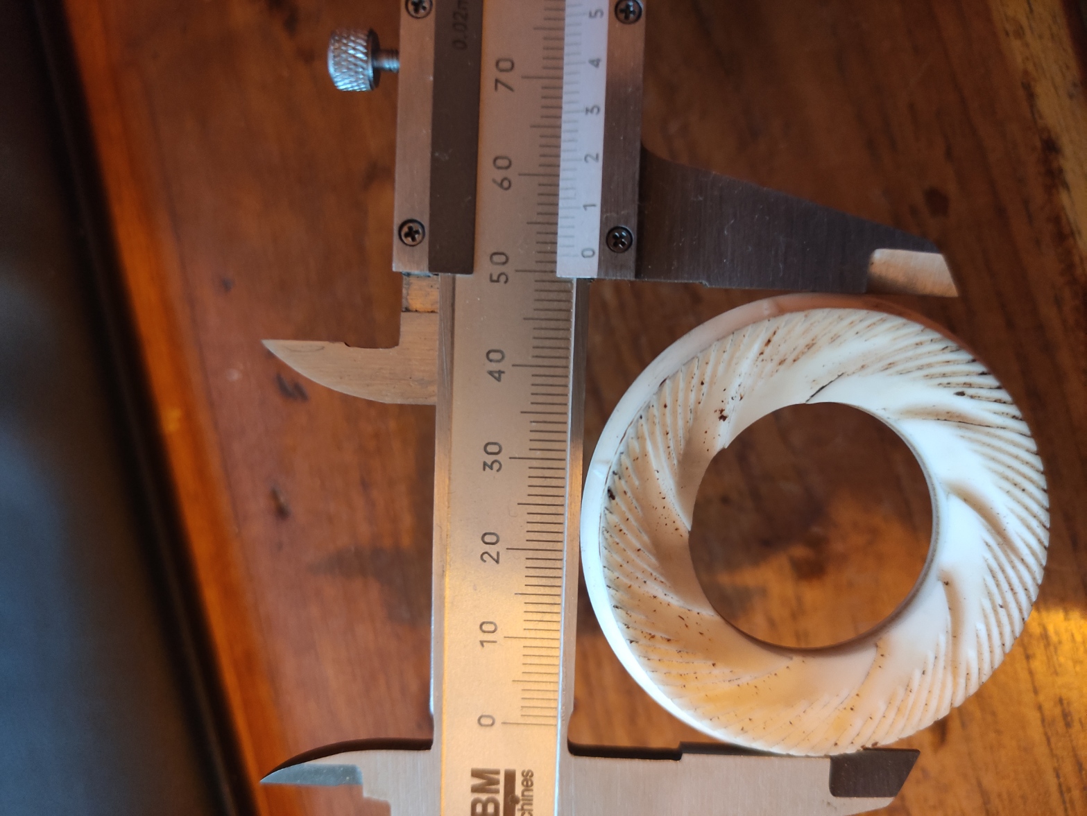

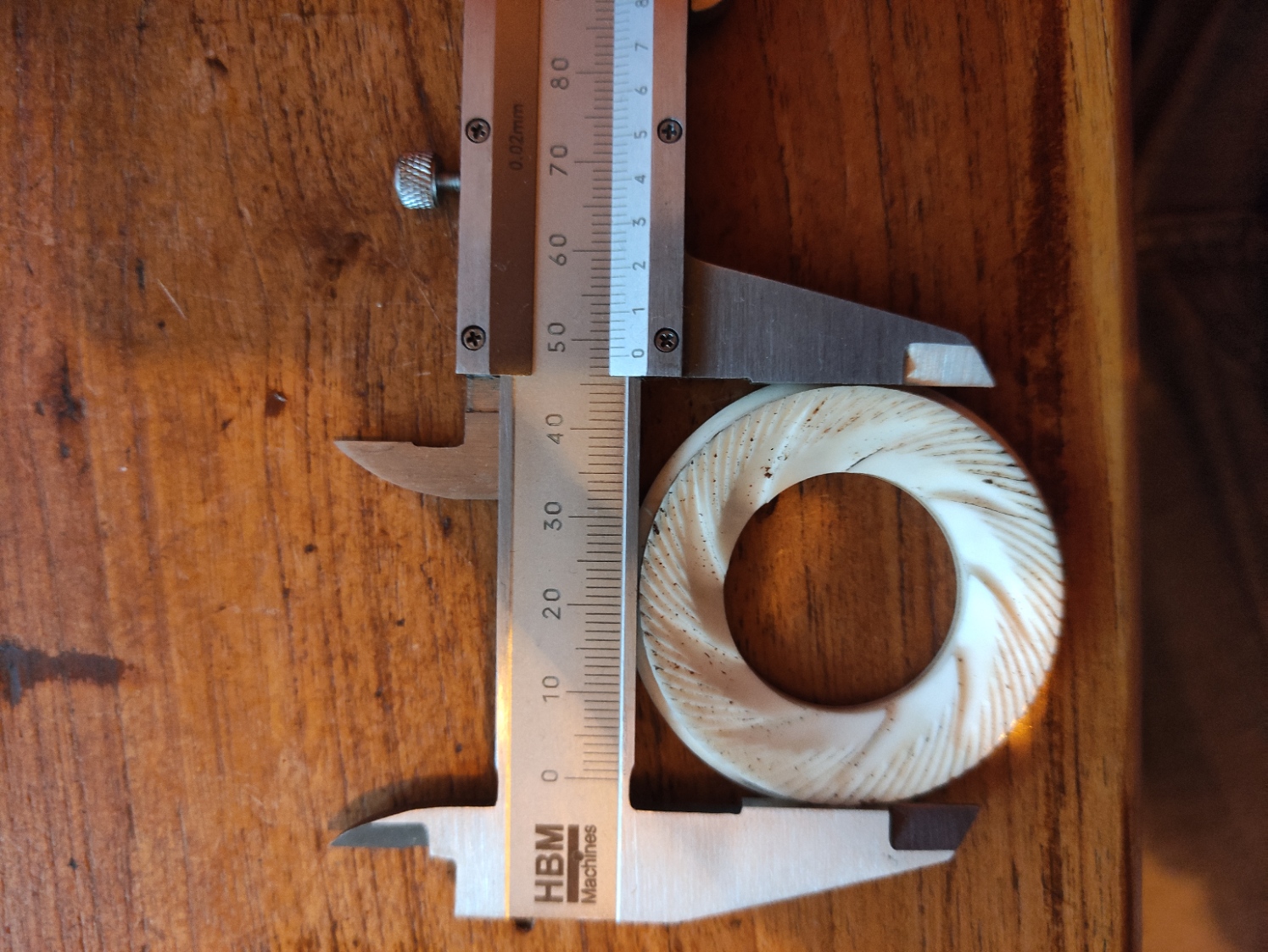

Berichtdoor ReVeX666 » di 24 jan 2023, 13:47

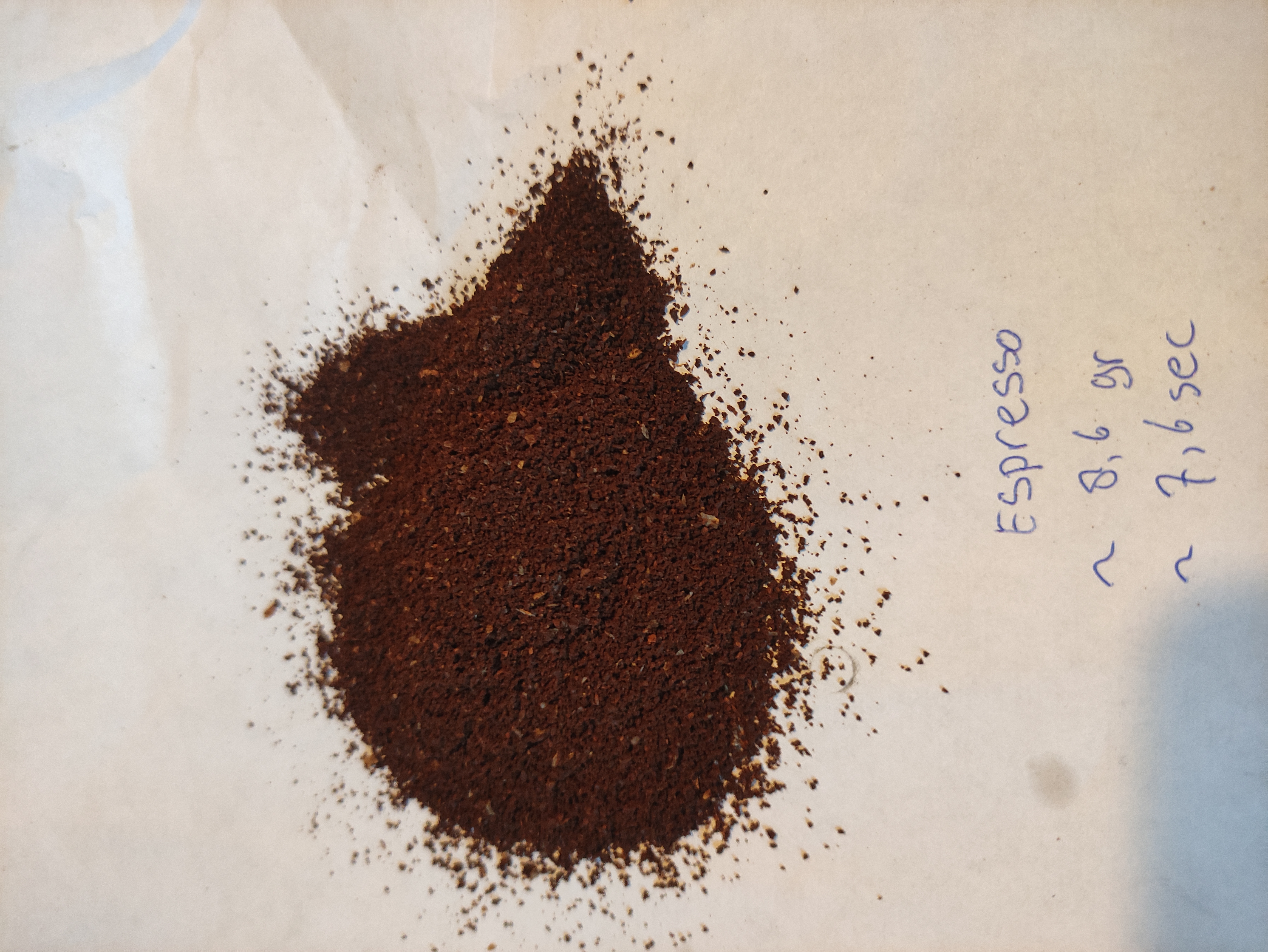

Vandaag eerst even geprobeerd met mijn oude bonen. zie foto van de maalgraad tijd en gram voor espresso.
Voor de koffie was het ongeveer 9 seconden en 11 gram bonen.
als ik zo kijk lijkt de maalgraad mij prima en de hoeveelheid ook. straks ga ik naar de winkel voor bonen.
