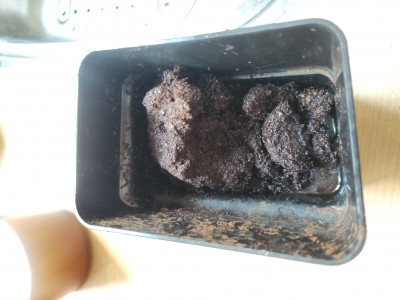

- geen buitensporige lekkage rondom de zetgroep wel na ongeveer 8 kopjes 300ml water in het afvoerbakje (voelt als veel);
- natte prut in plaats van mooie droge pucks;

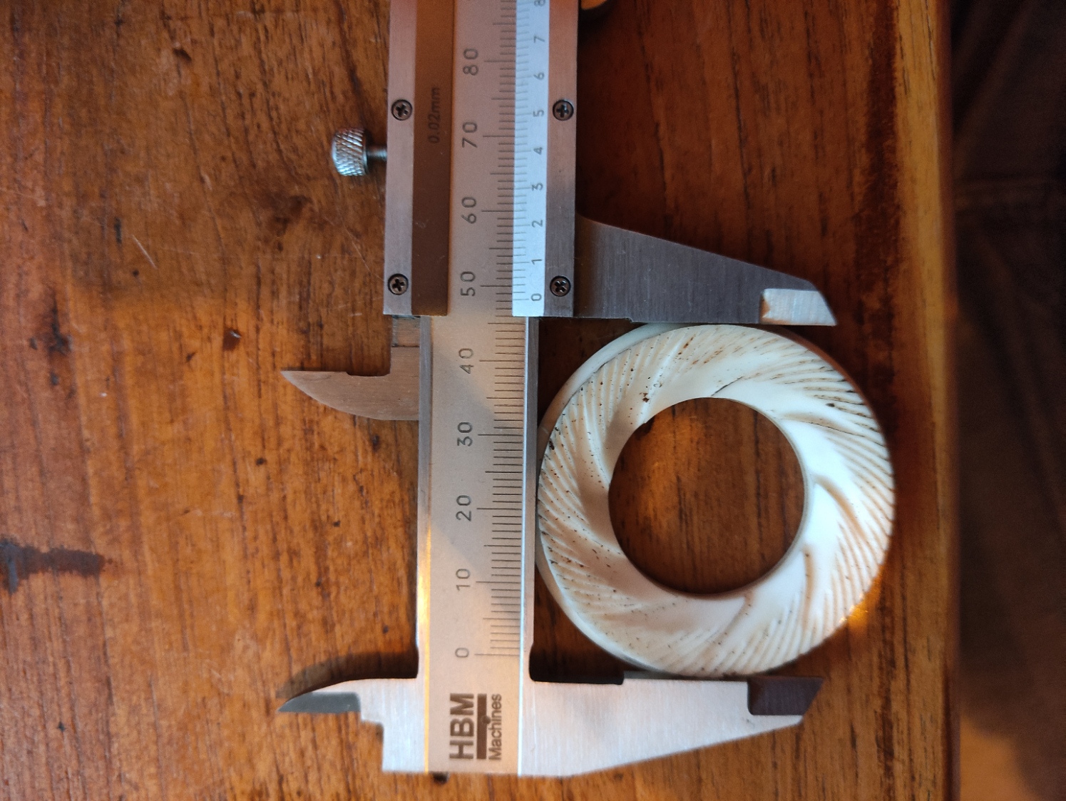

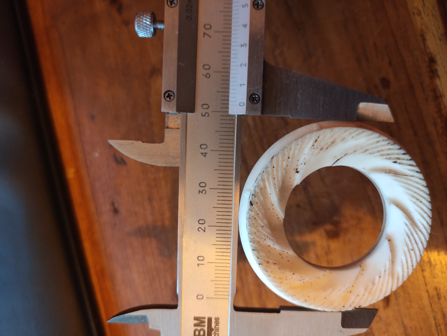

- ik zie op de maalstenen geen beschadigigen hoewel ik het moeilijk vind in te schatten wanneer deze op zijn. ribbeltjes zijn wel prima voelbaar;

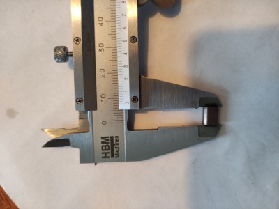

- koolborsteltjes van de maler zouden vervangen kunnen worden.

Weet iemand of de maalstenen ook los zijn te verkrijgen ipv het hele maalwerk. Beetje zonden van het geld en producten om alles te vervangen terwijl wellicht alleen de maalstenen vervangen moeten worden.

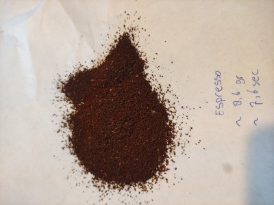

10Vandaag eerst even geprobeerd met mijn oude bonen. zie foto van de maalgraad tijd en gram voor espresso.
Voor de koffie was het ongeveer 9 seconden en 11 gram bonen.
als ik zo kijk lijkt de maalgraad mij prima en de hoeveelheid ook. straks ga ik naar de winkel voor bonen.
