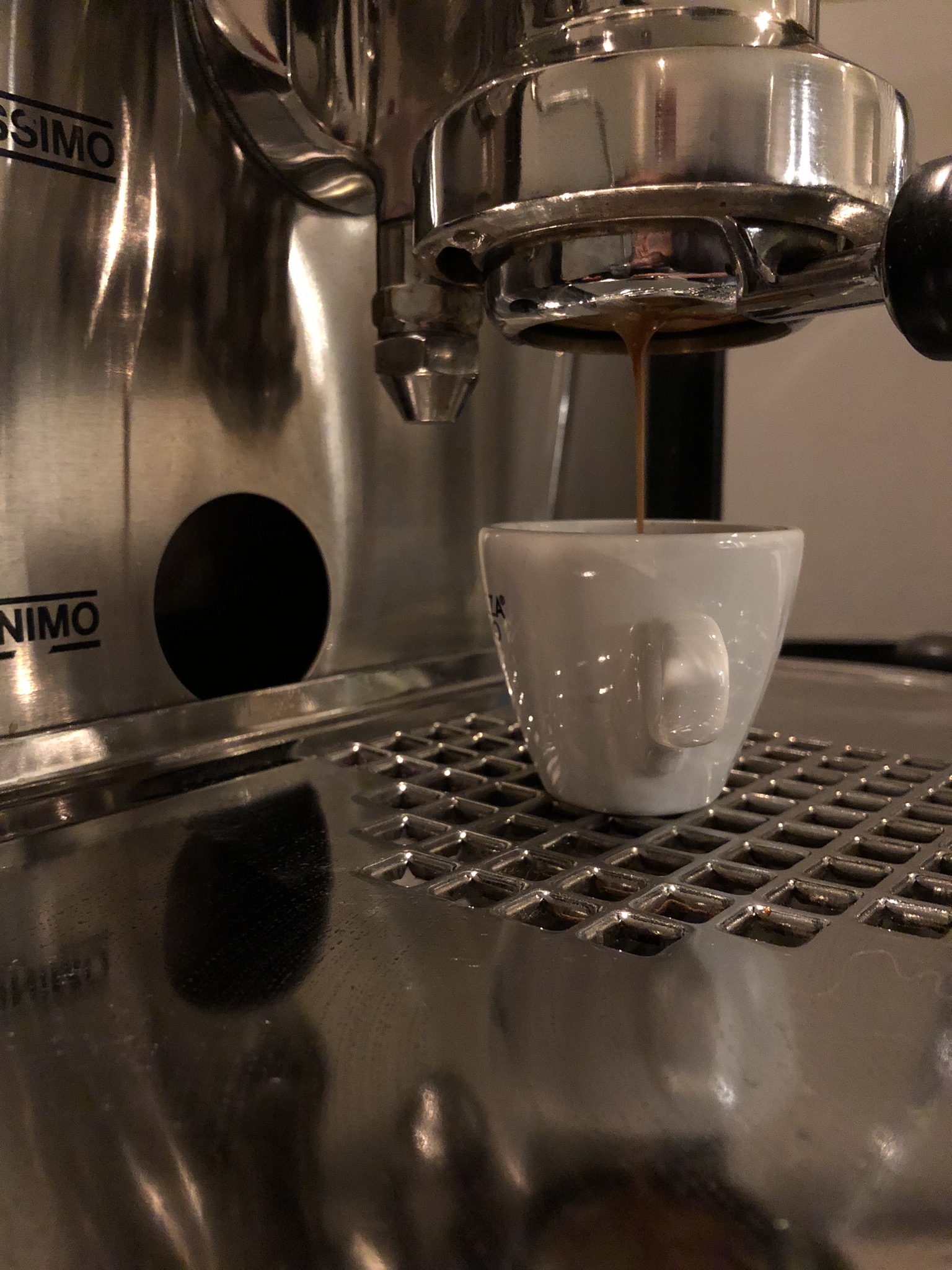

Over dat verchromen: de finish hangt helemaal af van het voorbehandelen: polijsten van de onderdelen alsvorens het vernikkelen en verchromen. Daarna komt het matt uit het chroombad en wordt het wederom gepolijst tot de gewenste glans bereikt is.

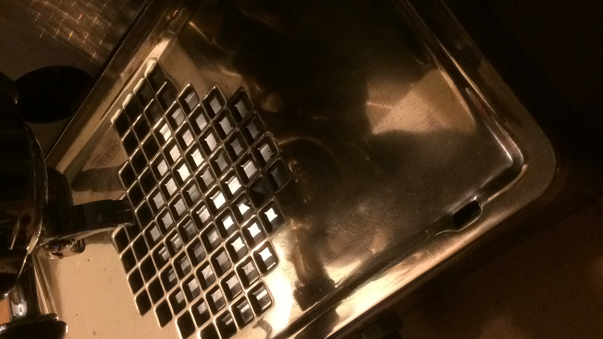

De driptray van mijn lambro was zo ver versleten dat de messing onderlaag zichtbaar was. Het leek in goede staat maar na schoonmaken vloog het “grijze” chroom er vanaf. Het geheel zag er raar uit met een goudkleurige bekraste driptray.
Het hendel bladderde ook los, dus ik moest sowieso naar de verchromer.
Ze hebben de driptray uitermate netjes verchroomd, met oog op authenticiteit. Het ziet er gewoon vintage uit nog met krasjes in het materiaal, maar met een verse laag chroom.

52Ik snap het dillemma. Denk dat bij mijn machine het chroom iets beter is, maar mijn hobbypotje 2019 is leeg, dus dat maakt het makkelijk(er).Nelus schreef: Prachtig!!
