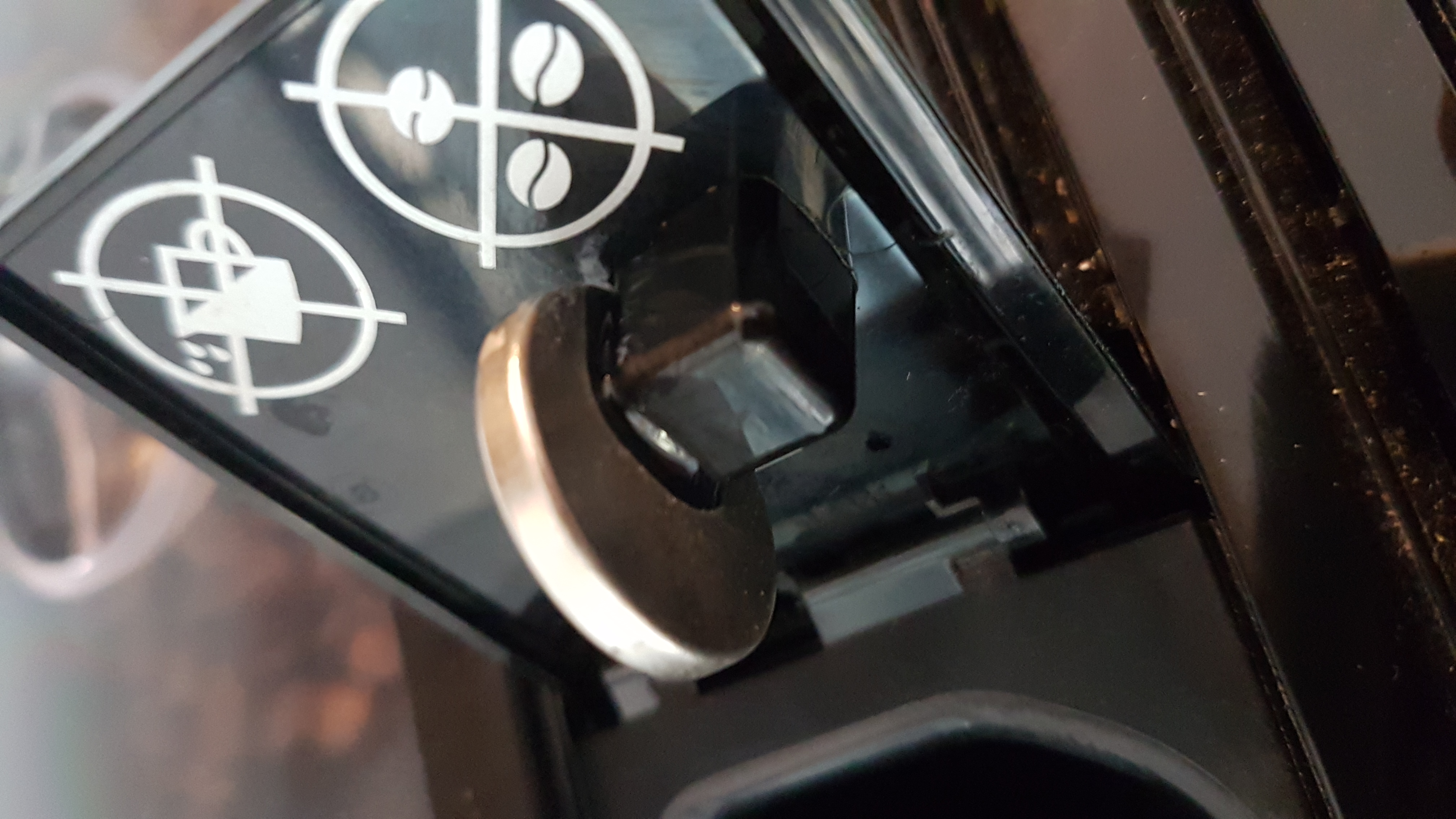

Ik heb een micro ena 9 met een raar fenomeen. Het klepje van gemalen koffie werd niet goed meer gezien... de jura kon niet meer detecteren of hij open en dicht ging en dat is knap lastig want de tablet vam reinigen moet daarin. Het reinigingsprogramma wilde daarom niet starten.
Nu zit er in dat klepje een magneet en in de machine een sensor en die zouden op elkaar moeten reageren. Il had de sensor al vervangen maar dat loste niets op. De magneet leek niet dichtbij genoeg te komen terwijl alles verder goed zat.
Ik deel het hier maar eens. Ik heb er een andere magneet tegen aan geplakt en alles werkt weer... zie foto

2Dekseltje is makkelijk te vervangen. Magneetje moet vervangen worden. Als het geplakte magneetje los komt weet je niet waar hij blijft en wat de gevolgen ervan kunnen zijn.

3Daar was ik nooit opgekomen. Had nooit verwacht dat die magneet in sterkte zou afnemen.
Goede tip en inderdaad stuk veiliger om het zo te doen
