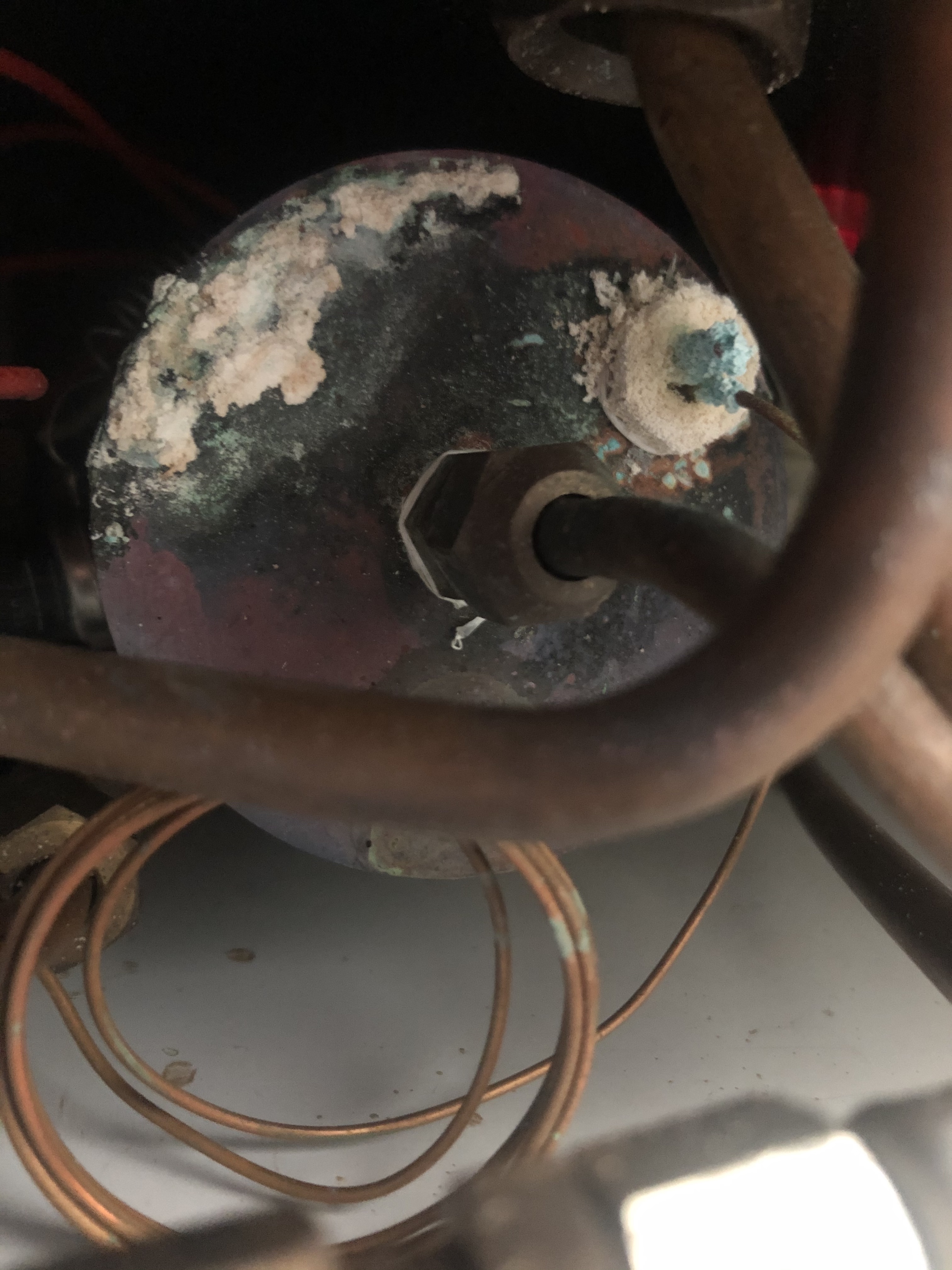

Hallo allemaal,
Ik heb sinds een week een mooie Vibiemme Domobar gekocht (tweedehands), maakt prachtige espresso. Maar op de boiler zit een soort kalk/schimmel aanslag. Ik vraag me af hoe dit komt en wat ik hier het beste aan kan doen?
Hoop dat iemand wat goede tips heeft.
Gr.
Ivar

Lijkt erop dat je een boiler hebt die lekt. Hanr heeft een hele leuke actie momenteel om je machine te laten onderhouden /repareren! Je krijgt een leuk kadootje; een mokapot!
Dat je machine onderhoud nodig heeft is een feit.

Het zijn mineralen uit het water, zoals kalk, magnesium, zout etc. Die door kleine lekkages naar buiten worden gedrukt. Ik zou er vooral vanaf blijven en je nieuwe aanwinst lekker gaan gebruiken ;)

Nog even over de aanslag, raden jullie het ook af om er iets van anti kalk/schoonmaak azijn op te sprayen?
Groet!
Als je het niet lek wilt vergroten wel.
Ik zou er vooral vanaf blijven, zoals pti aangaf.
Maar toch ook plannen maken voor een flinke onderhoudsbeurt die er aan komt. ;)

Ik zou nu al even een onderhoudsbeurt inplannen....

Dat moet je eigenlijk altijd meerekenen met de aanschaf van een tweedehandsje, net als maalschijven bij een tweedehands molen.
