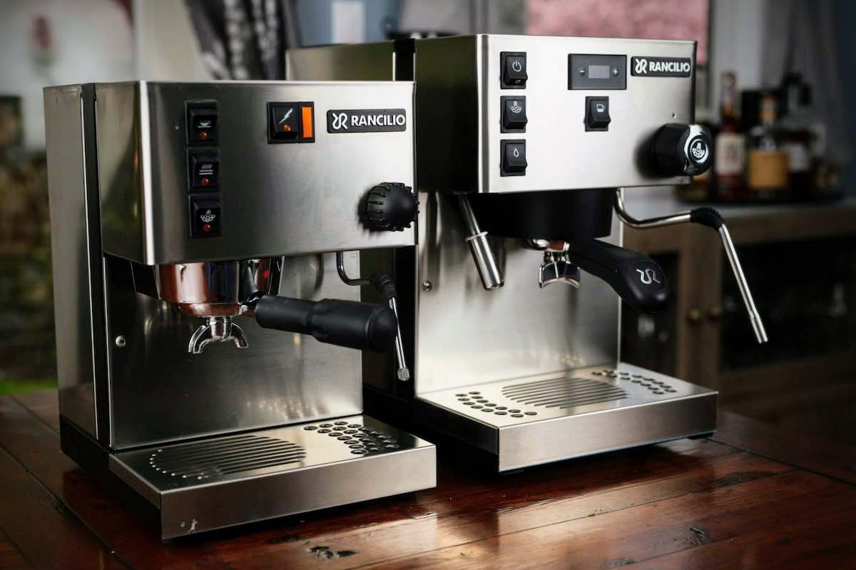

Ik ben wel benieuwd naar deze Silvia On Steroids. Hij is een stuk groter (Vooral dieper en hoger). Verder heeft ie twee boilers. Zo te zien de oude vertrouwde 300ml boiler voor koffie en een 1000ml boiler voor stoom. Ook heeft ie gewoon weer vibrerende pomp. (hoezo PRO?)
Of Silvia PRO weer een icoon wordt valt nog te bezien en zal zeker ook afhankelijk zijn van de prijs maar de Silvia Pro is in ieder geval weer geen 13 in een dozijn machine geworden. Op de website van Rancilio staat 'Coming soon'. Rancilio heeft niet zo'n hele grote reputatie als het aankomt op productvernieuwing. Is dat vervelend of is dat juist stoer? Ik kan het ergens wel waarderen. Maar het kan denk ik best nog een tijdje duren voor deze machine in 't wild aanschouwd kan worden.
Voor de beeldvorming de Silvia en de PRO nog even naast elkaar.
Foto van de website van CoffeeGeek: http://www.coffeegeek.com/images/75958/ ... byside.jpg
Laat je niet foppen want de PRO is maar liefst 13 cm dieper dan z'n oude zus
Breedte: 250 mm vs. 235 mm
Hoogte: 390 mm vs. 340 mm
Diepte: 420 mm vs. 290 mm
