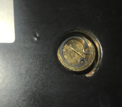

Beste mede koffie liefhebbers,
Ik wil graag de brew pressure aanpassen (staat nu met de backflush bijna 11 bar op). Nu weet ik waar ik dat moet aanpassen alleen lukt het me niet om de schroef te draaien. Kan het zo zijn dat ik dat zilvere soort van ringetje er eerst uit moet halen voor ik kan draaien? (zie foto). Mocht iemand nog een andere tip hebben, graag!

Bij een Brewtus is de pomp/pompontluchter/opv relatief eenvoudig te verwijderen.
Ik neem aan dat het om een machine met vibrator pomp gaat.
Langs gaan bij de reparateur kan natuurlijk ook.
Afhankelijk van waar je woont naar één van de op dit forum bekende adressen..
Als de opv echt erg vast zit, is dit geen goed teken ten aanzien van de algehele staat van onderhoud van de machine.
