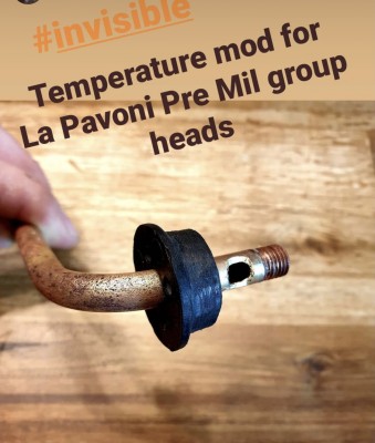

Die van Bong ken ik. Maar ik dacht dat deze mod iets met dat gaatje te maken had. Geen idee of dat er standaard in zit. Als dat niet het geval is, en er alleen een stukje tussen zit, lijkt het mij minder goed te werken dan die van Bong. Juist omdat deze onzichtbaar is en de 2 vlakken elkaar denk ik nog steeds raken

Brahimski schreef: wo 10 feb 2021, 17:45 Hoe zou dit een mod voor de pre mil pavoni’s kunnen zijn? Hoe gaat dat werken dan? Ik zag dit voorbij komen op de Instagram van een Pavoni fanaat.
Hier vind je meer informatie iver de Heat control mod:
https://www.home-barista.com/repairs/he ... ml#p492504
Het komt erop neer dat de groep niet meer met stoom, maar met water verwarmd wordt.
Een leuke mod om te knutselen.
De Bong isolator doet hetzelfde en nog een beetje meer, namelijk ook thermische isolatie.
