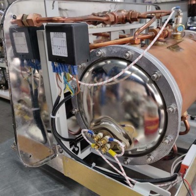

Mijn contact is in het gelukkige bezit van twee Faema President's, Een daarvan heb ik recentelijk helemaal gerestaureerd, en de andere heb ik -op verzoek- voorzien van een automatische boilervulling. Naar mijn beste weten de enige President in mijn straat die hiermee is uitgerust...
Ik heb een bypass op de aanvoerleiding gezet, die geschakeld wordt door een magneetventiel. Op die manier kan de handvulling ook nog gebruikt worden, indien het elektronische systeem kaputt is. Het magneetventiel wordt aangestuurd door een Gicar NRL30 computertje en een probe. Het hardsolderen met flux en zilver was een regelrechte nieuwe uitdaging, maar ik heb het helemaal in de vingers. Voor de echte nerds: ik gebruik een Sievert brander met MAPP gas....perfect.
Ach, het zal de gemiddelde lezer hier weinig interesseren, maar ik vond het grappig om voor mijn nageslacht te documenteren.
