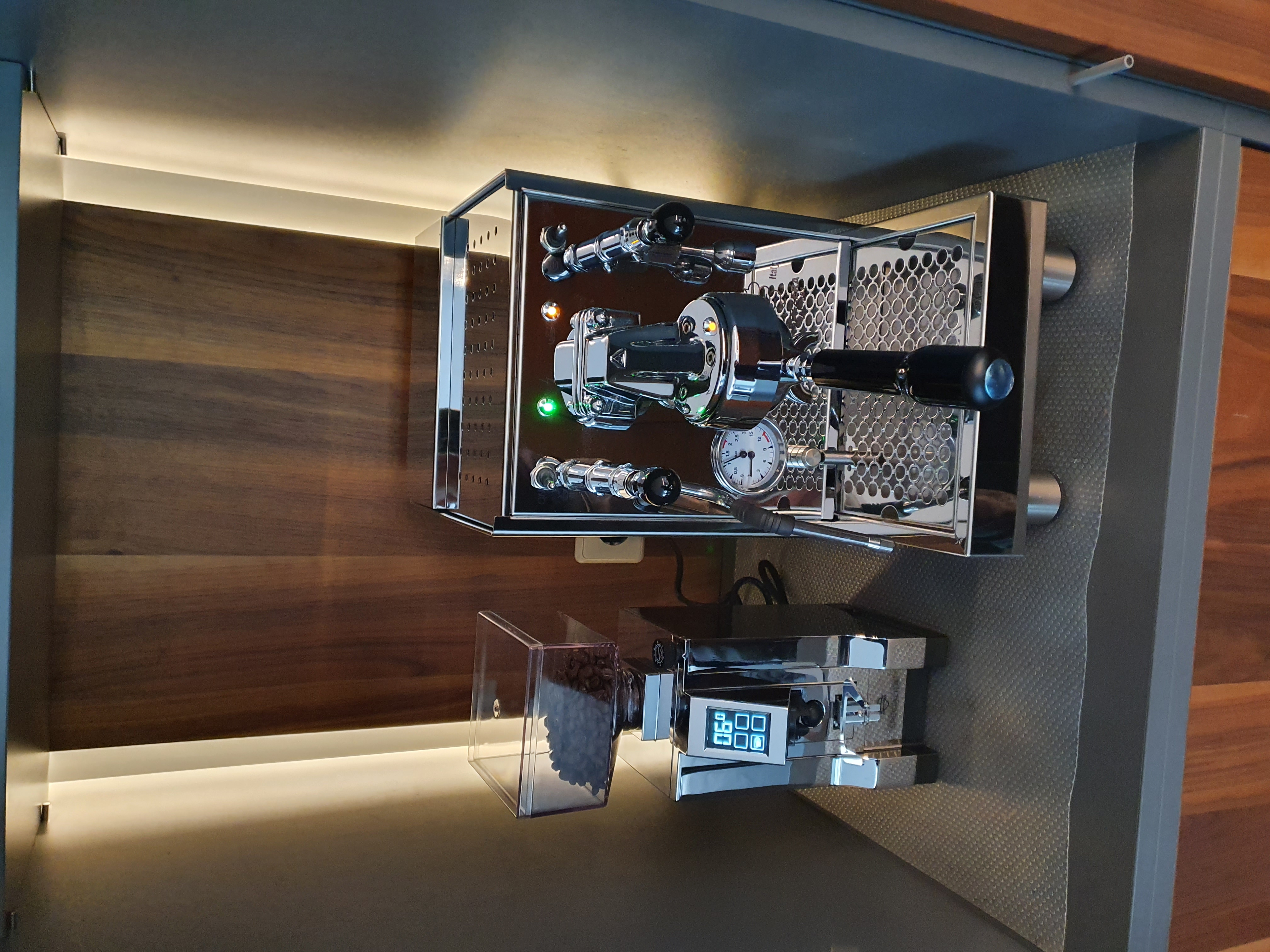

Vandaag is de set bezorgd en heb meteen de boel neergezet, ondertussen genietend van het laatste bakkie uit de oude siemens die met pensioen mag.
Ik heb eigenlijk iets te weinig koffie om al goed te kunnen experimenteren maar morgen wordt een kilo koffie bezorgd.
Het eerste bakje liep er in een paar seconden doorheen, later was het zo fijn dat er niets uitkwam, na iets grover stellen leverde het al een aardige koffie op. Morgen weer verder.
Kan het eigenlijk de machine beschadigen als de koffie niet door kan lopen en de druk best hoog wordt? Het lijkt me dat er wel een soort van beveiliging op zit maar voor de zekerheid had ik toch maar de watertoevoer afgebroken.
Re: Semi-beginner: Bezzera BZ10 of Lelit MaraX ?
20
Thx. Morgen weer een nieuwe dag om verder te spelen 8-)
Ik had het te fijne maalsel gemengd met een eerder verkregen te grof mengsel en daarmee kreeg ik toch al een vrij acceptabele cappuccino voor zowel vrouw als zoon bereid. Het was nog niet perfect maar wel al beter dan wat er uit de Siemens kwam, en veelbelovend voor de toekomst.
Wat betreft de Eureka molen: het was even vogelen want het is niet zo dat het een beginpunt en eindpunt heeft. Je kunt gewoon aan het wieltje blijven draaien zonder dat het stopt, daar moest ik even aan wennen.
