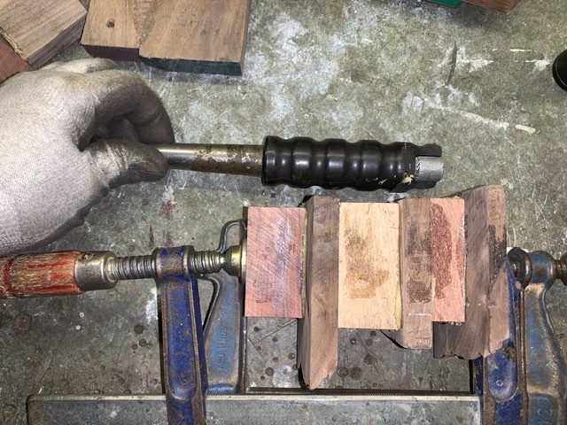

Het bakeliet van de hendel is stuk. Een nieuwe is verkrijgbaar, maar ik heb nog wat leuke blokjes verschillende soorten hout over.
Eens kijken of ik hier iets leuks van kan maken.

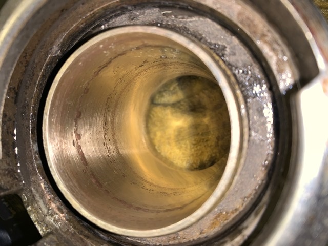

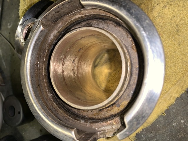

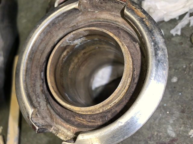

Dus wat macgyveren om de cilinder van de zetgroep schoon te krijgen.
De jaren stilstand en achterstallig onderhoud heeft zn sporen nagelaten.

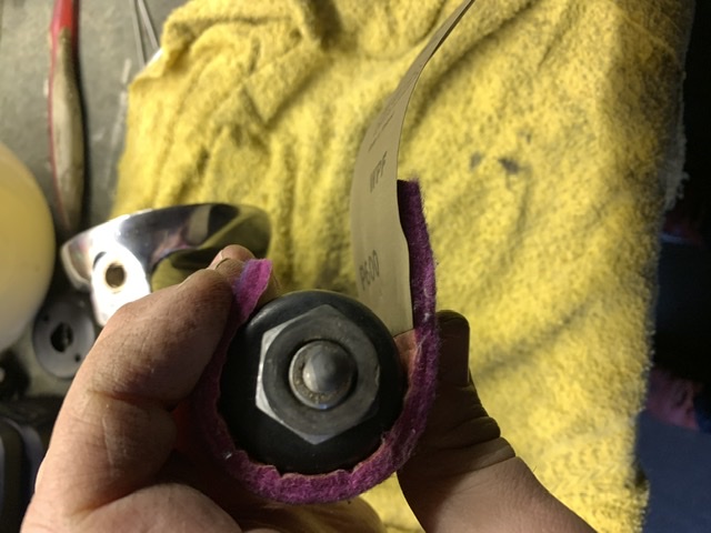

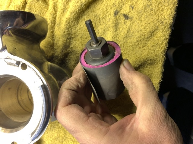

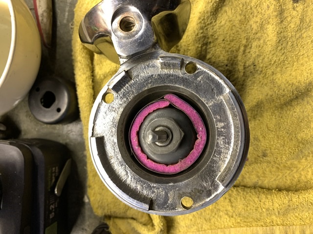

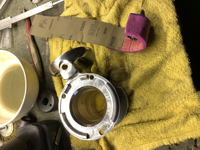

Van een gatenboor en vilt en #600 polijstpapier mn eigen “hoon” gemaakt.
Het vilt met duct-tape aan de gatenboor vast gemaakt en vervolgens het slijppapier in en om het vilt gewikkeld totdat het geheel lekker strak in de cilinder zat.

45Regelmatig het polijstpapier nat maken en een paar keer vervangen en ik ik vind het wel goed genoeg.
