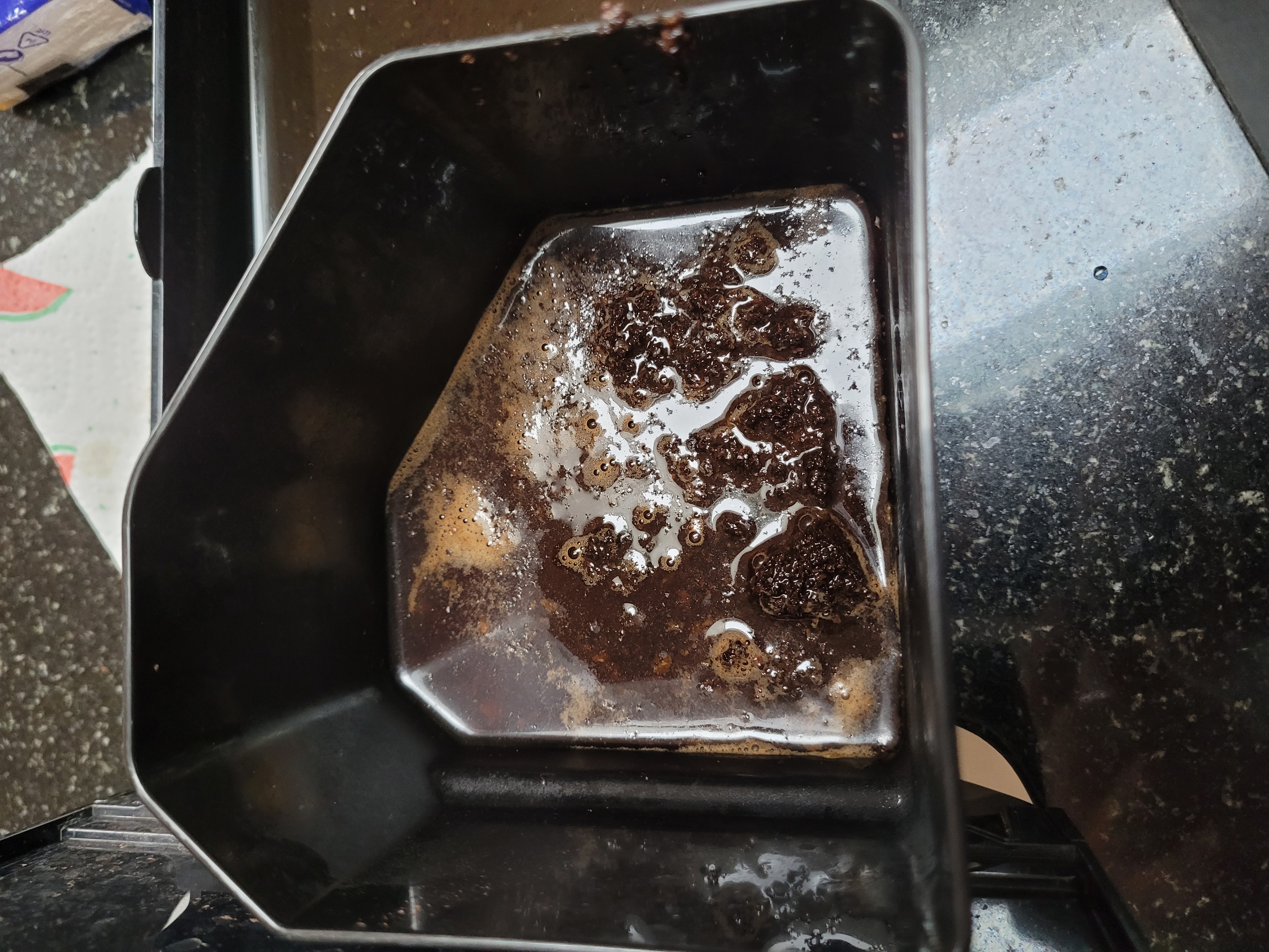

2Hallo Jan,
Ik heb ook een krakende machine en water in residu bak (zie foto). Ik heb nu de vraag uitstaan bij melitta wat hieraan te doen. Ik had overigens vorige week de machine gereinigd en na iets van 15 kopjes zit de machine al weer onder de opgedroogde koffie

5Heren,
Ik denk dat de oplossing van Melitta niet gaat helpen. Er ligt een plas met water in het residu bakje. Doorgaans is dat een teken dat je zetgroep lekt of verstopt is. Je kunt de zetgroep zelf reviseren (dus volledig uit elkaar halen, schoonmaken, alle kapotte onderdelen vervangen en de rubbers vervangen) of een nieuwe zetgroep kopen (duur geintje).
Gr.
