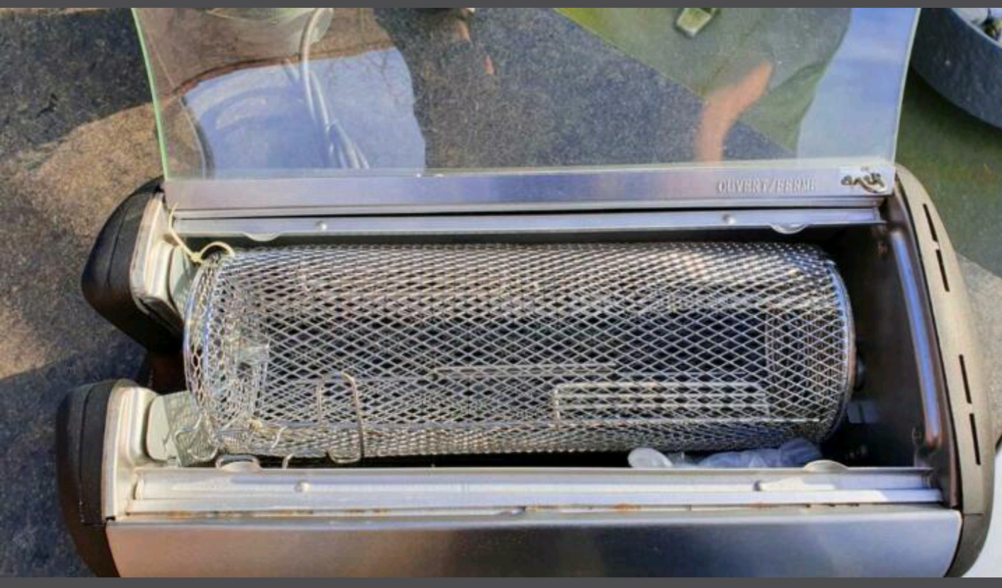

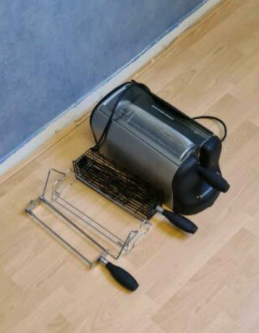

Speaking of.... Ik heb 3kg Guatemala hueheutenango besteld... Groene bonen dus... En heb een rotisserie aangeschaft waar ik koffie in ga branden :mrgreen:
Ik had dus eigenlijk zo'n ouderwetse pot met zwengel maar denk dat dit een betere start is in de wondere wereld van koffie branden...
Dit idee dus, een elektrische grill met een roterende mand of spit oid.
Dus ik denk koffie er in en draaien maar 😁
Ben benieuwd!

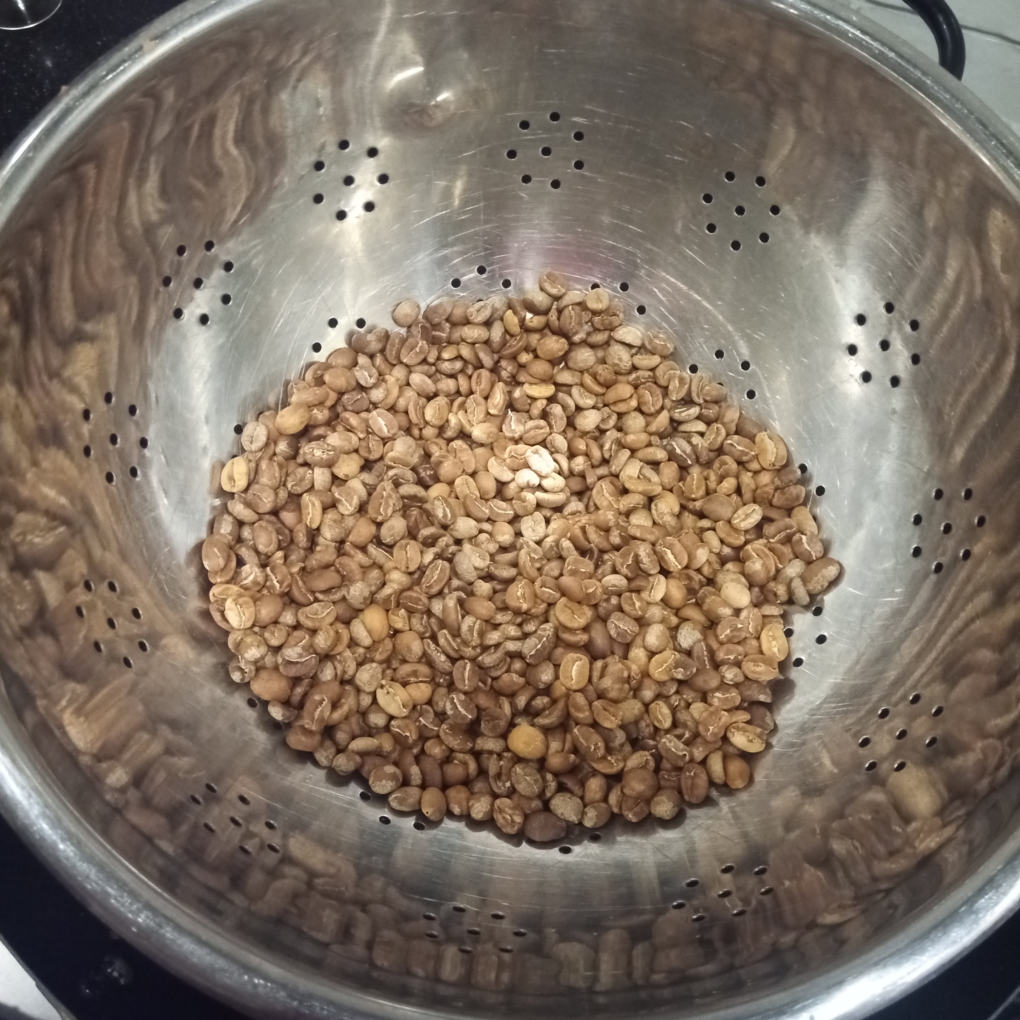

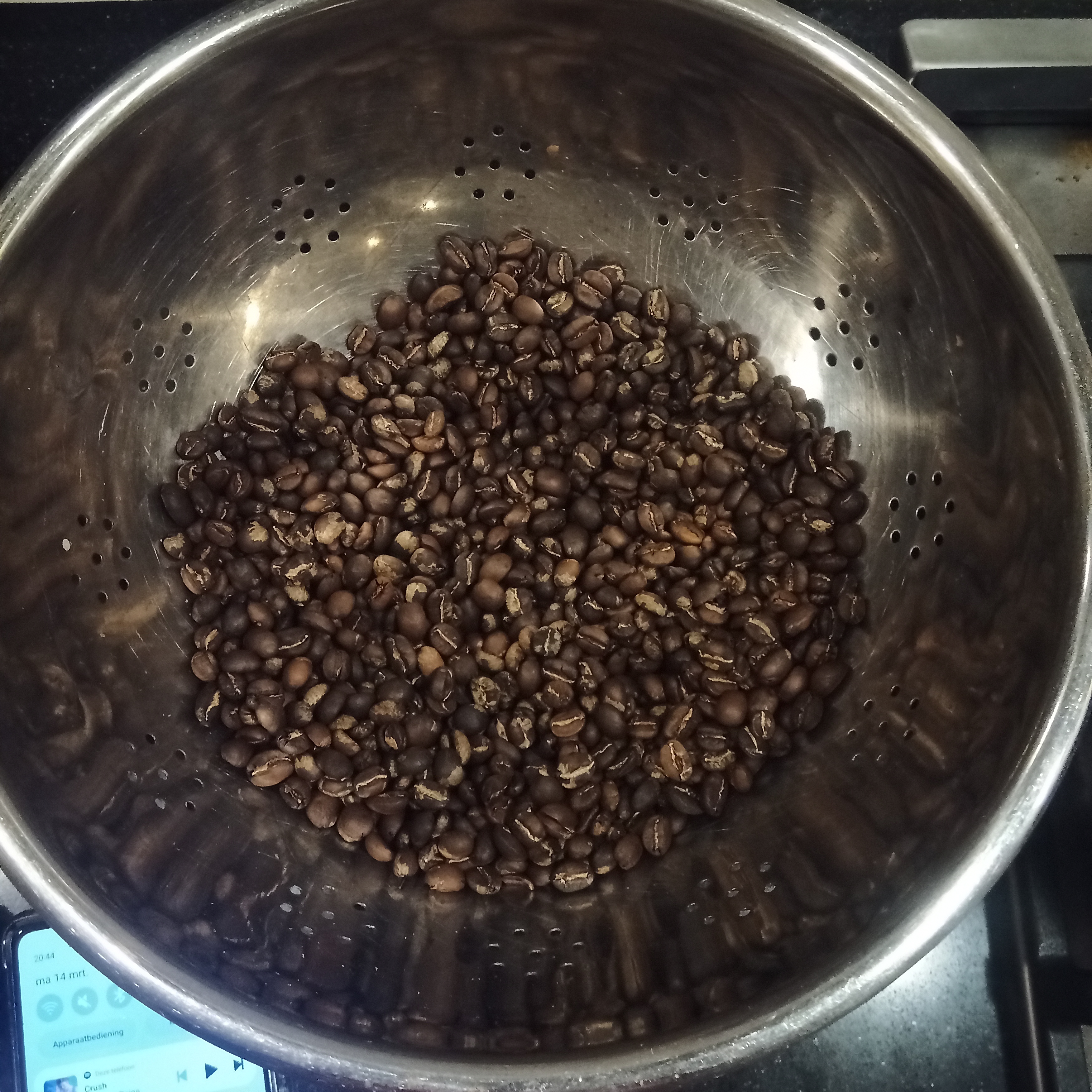

1ste branding
2e
Morgen wat meer tekst maar die hele 1st en 2nd crack enzo niets van gehoord. Denk omdat je de bonen de hele tijd door het mandje hoort rollen dat je het niet hoort oid.
Daarom was ik wel een beetje van de leg om eerlijk te zijn :mrgreen:
Vandaar ook dat de 1e branding net wat donker is... Beetje medium city.
2e branding gewoon gestopt toen ik het mooi bruin vond.
Heb wel een heel staatje met tijden en temperaturen etc bijgehouden ook.

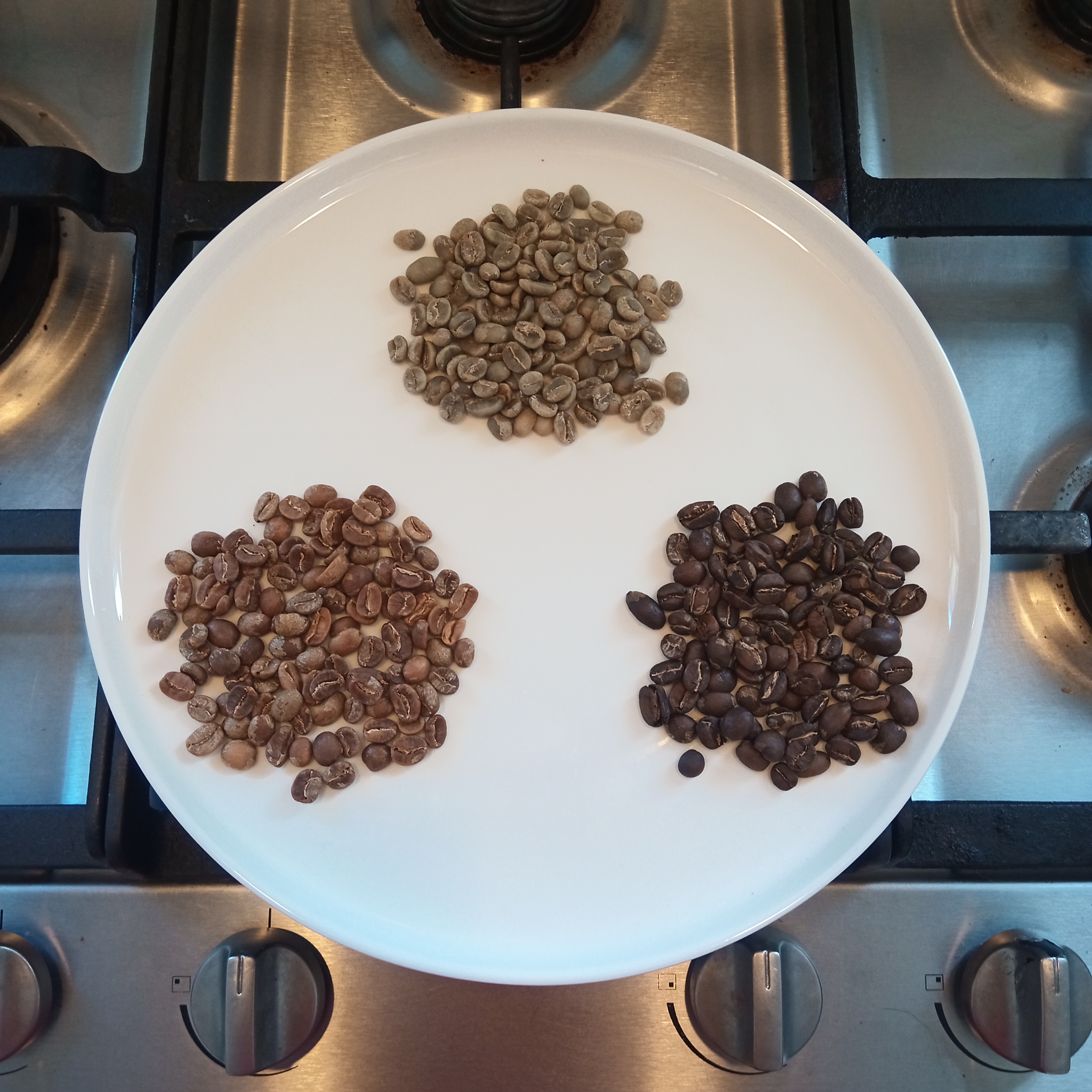

Berichtdoor fransg » di 15 mar 2022, 06:02
Er zijn wat kleurverschillen maar ook reeds in de ‘groene’ bonen.
Is ook het volume toegenomen?
Ruiken ze lekker?

Bedankt voor de reactie, het is inderdaad een beetje een kleuren pallet, ik heb een kg of 3 reeds gebrande gehad van koepoort die waren ook wel wat verschillend gekleurd.
De city roast is zeker groter de lichte roast iets groter.
De light roast ruikt naar witte chocolade met noten.
De city wat meer naar gebrande koffie en noot.
Kan al niet wachten om ze te proberen 😃
Van 333gram naar 250 city en van 250 naar 200 light roast
