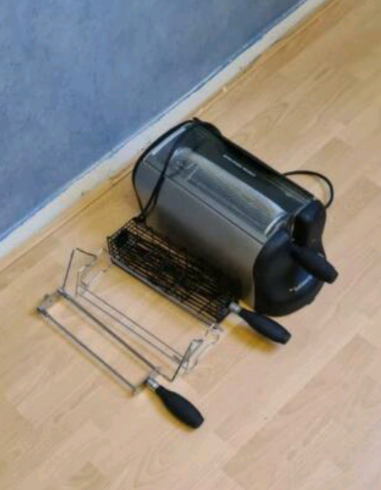

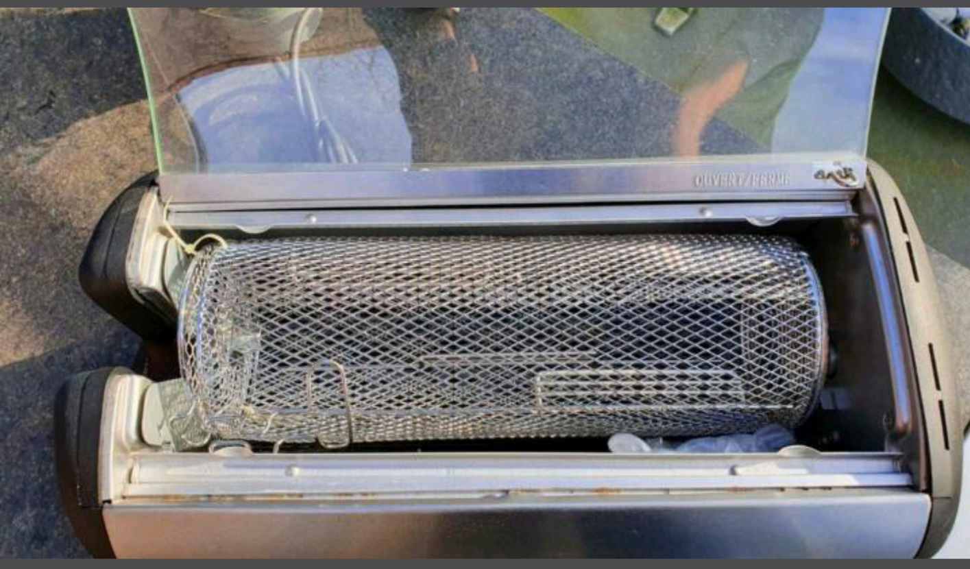

Speaking of.... Ik heb 3kg Guatemala hueheutenango besteld... Groene bonen dus... En heb een rotisserie aangeschaft waar ik koffie in ga branden
Ik had dus eigenlijk zo'n ouderwetse pot met zwengel maar denk dat dit een betere start is in de wondere wereld van koffie branden...
Dit idee dus, een elektrische grill met een roterende mand of spit oid.
Dus ik denk koffie er in en draaien maar
Ben benieuwd!

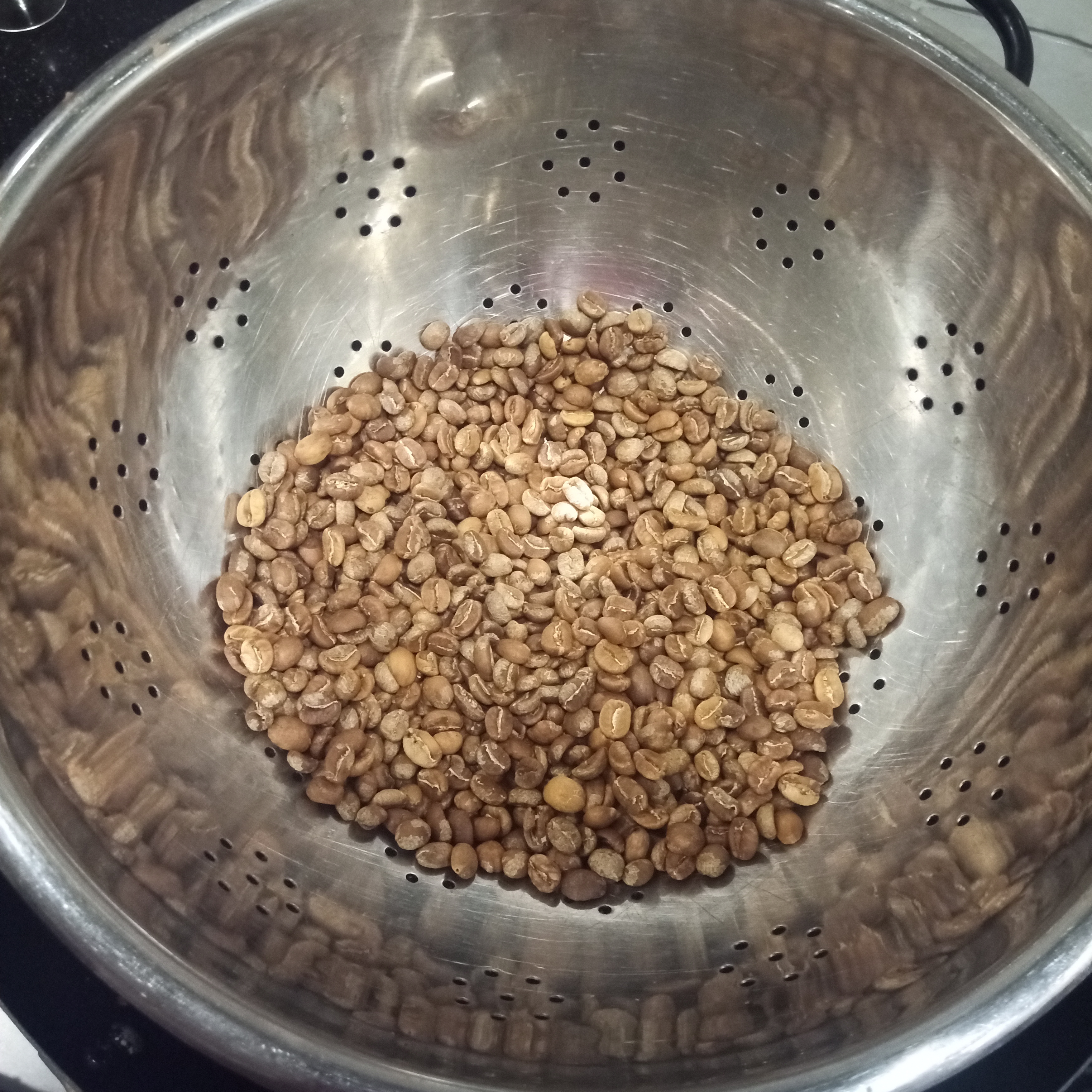

1ste branding
2e
Morgen wat meer tekst maar die hele 1st en 2nd crack enzo niets van gehoord. Denk omdat je de bonen de hele tijd door het mandje hoort rollen dat je het niet hoort oid.
Daarom was ik wel een beetje van de leg om eerlijk te zijn
Vandaar ook dat de 1e branding net wat donker is... Beetje medium city.
2e branding gewoon gestopt toen ik het mooi bruin vond.

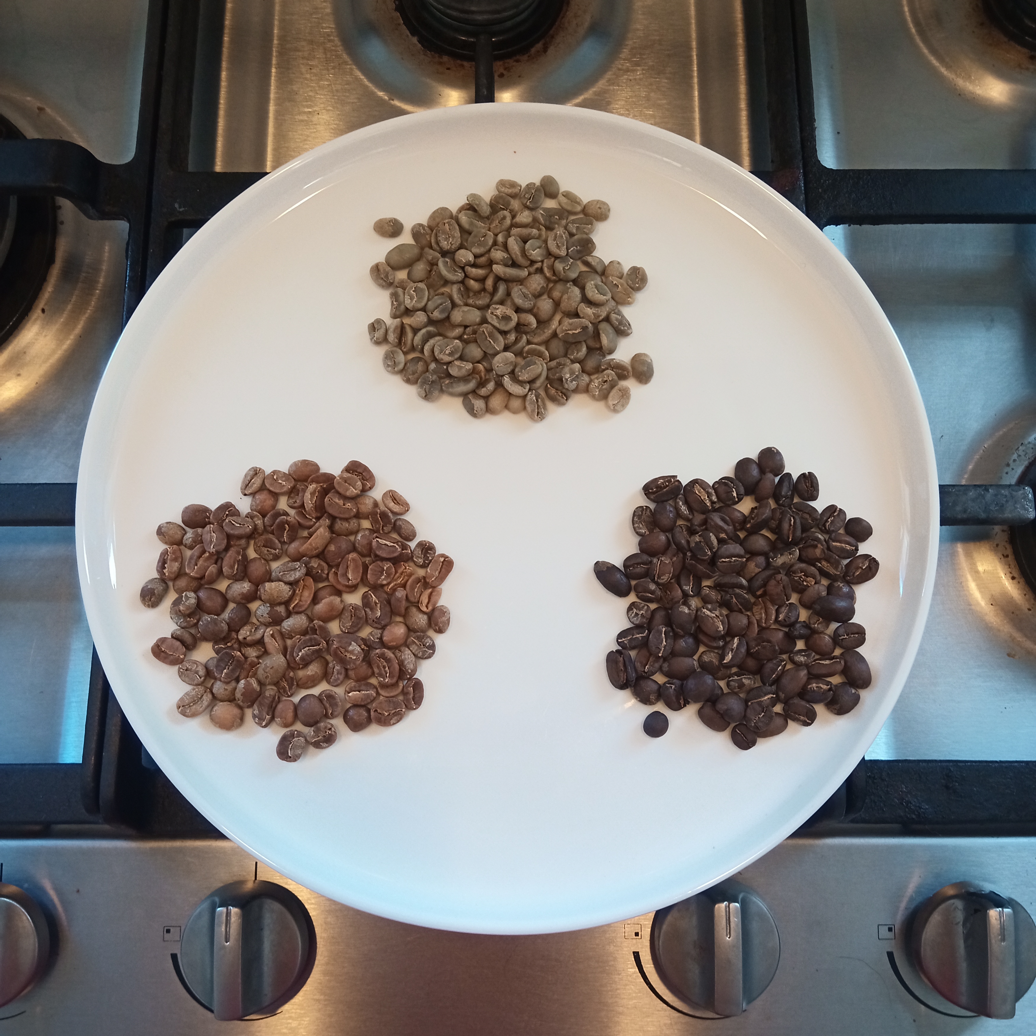

Er zijn wat kleurverschillen maar ook reeds in de ‘groene’ bonen.
Is ook het volume toegenomen?
Ruiken ze lekker?
Ruiken ze lekker?
Re: Koffie branden voor beginners
Berichtdoor ArjenT5R » di 15 mar 2022, 09:51
Bedankt voor de reactie, het is inderdaad een beetje een kleuren pallet, ik heb een kg of 3 reeds gebrande gehad van koepoort die waren ook wel wat verschillend gekleurd.Er zijn wat kleurverschillen maar ook reeds in de ‘groene’ bonen.
Ruiken ze lekker?
De city roast is zeker groter de lichte roast iets groter.
De light roast ruikt naar witte chocolade met noten.
De city wat meer naar gebrande koffie en noot.
Kan al niet wachten om ze te proberen
Van 333gram naar 250 city en van 250 naar 200 light roast
Hierboven nog mijn temperatuur staatje en tekst. Rechts 1e batch doorlopend links en dan links onder de 2e.
Ik had het idee omdat het zo lang duurde dat ik een beetje veel had gedaan. Dus vandaar 2e keer 250 gram ipv 333.
