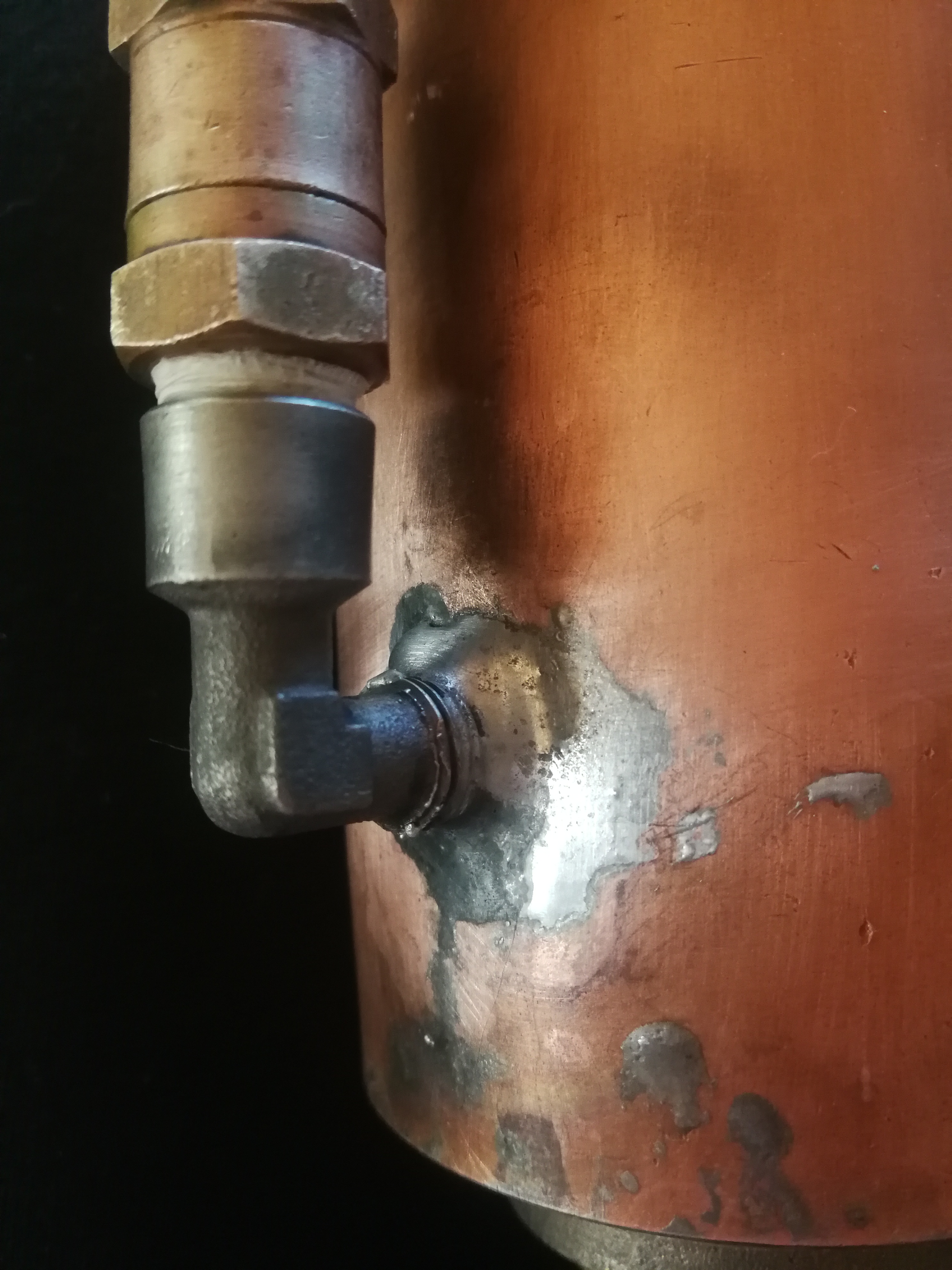

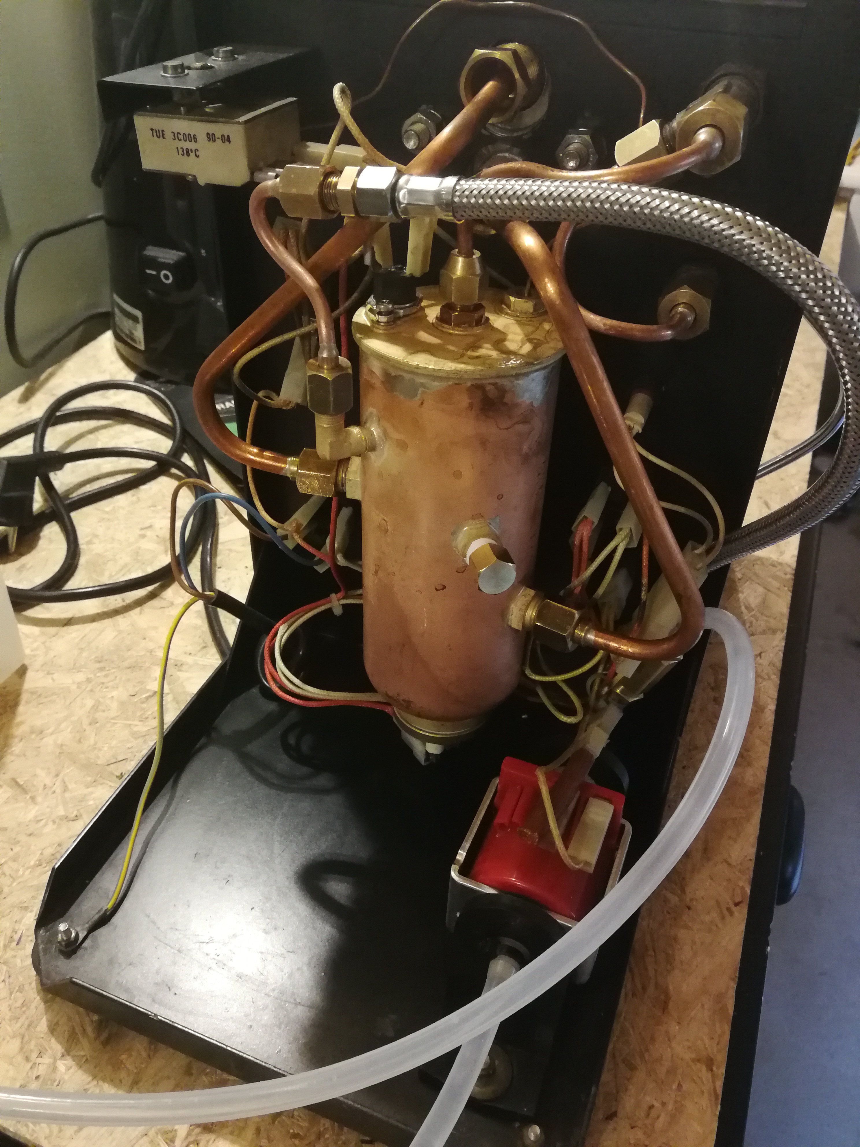

12In de tussentijd hobbelen we hier van het ene lek naar het andere. De aansluiting van het verwarmingselement dicht nu netjes af, maar er zijn nog steeds een aantal zwakke schakels over. Zo zit er een miniscuul gaatje in de boiler zelf, welke ik kennelijk nog niet goed gesoldeerd heb. Soms lekt hij op één van de bolconische wartels en na 20 keer proberen is nu de aansluiting van de buis voor de thermostaat voeler lek.

Nadat het me gelukt is om de boiler te laten ploffen tijdens de zoveelste poging om 'm te solderen, is uiteindelijk de hele handel er maar nieuw op gegaan. Nieuwe boiler, nieuw overdruk ventiel achter de pomp, nieuwe flexibele leiding en voor de zekerheid ook de thermostaatbuis in de boiler maar vervangen. En dit uiteraard in combinatie met een nieuw verwarmingselement waar ik mee begonnen was en de revisie van de zetgroep zelf. Kunnen we voorlopig weer vooruit, zullen we maar zeggen.
