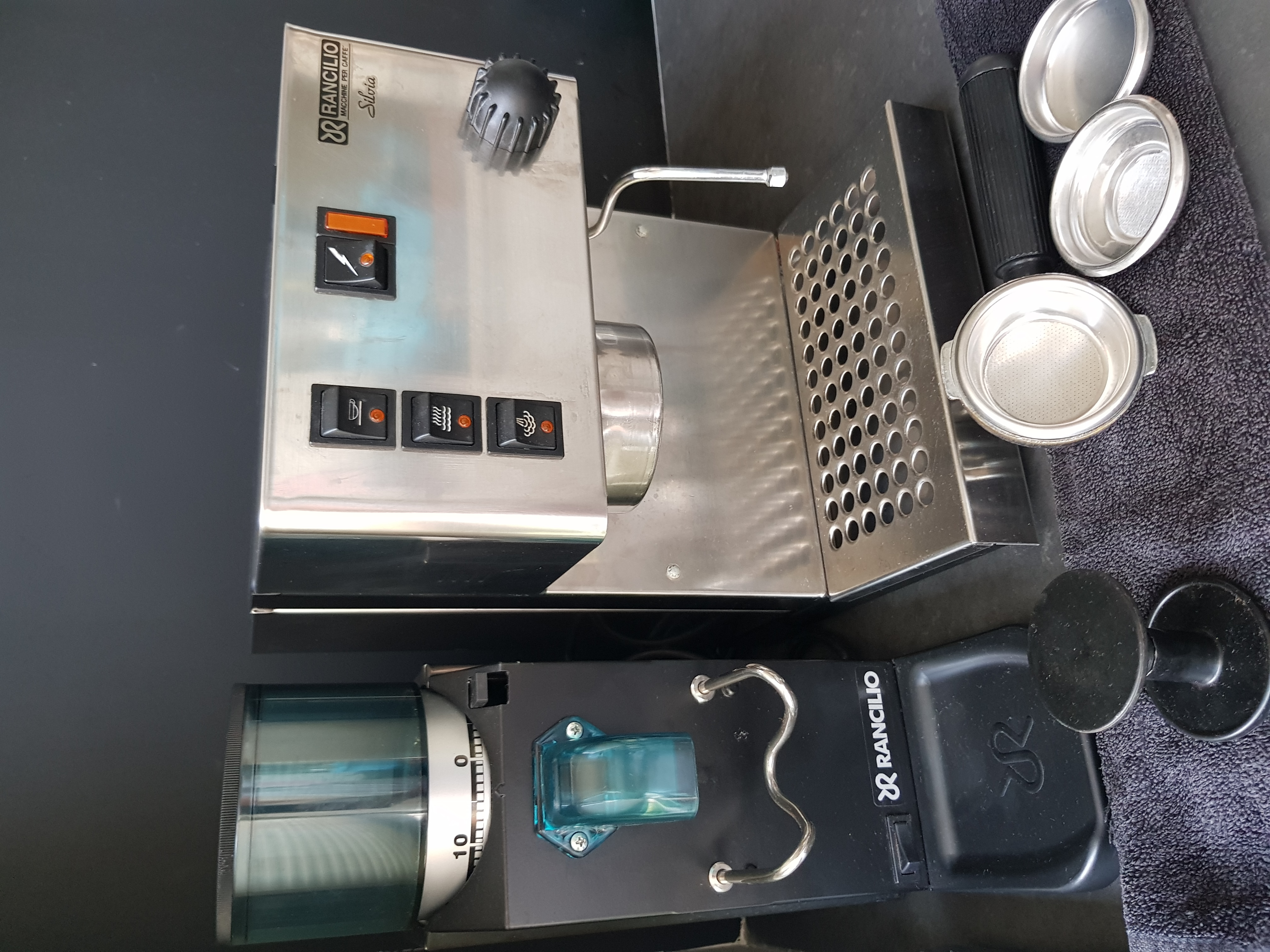

Ik ben van de plan om de Rancilio Silvia V1 te verkopen en twijfel nog of ik de Rocky maler hou om mee te variëren of ook verkoop. Over de verkoop zou ik nog wel wat advies kunnen gebruiken, aangezien ik niet technisch onderlegd ben en de staat zelf niet goed in kan schatten naast dat het werkt. Het betreft een oudje uit 99. Heel zuinig op geweest en netjes mee om gegaan. Het apparaat heeft tijdens mijn zwangerschap stil gestaan en is wel toe aan een check/onderhoud, daar mag de prijs natuurlijk op aansluiten. Wat zou redelijk zijn voor beide partijen? Welke foto's zijn handig te plaatsen? Andere tips?

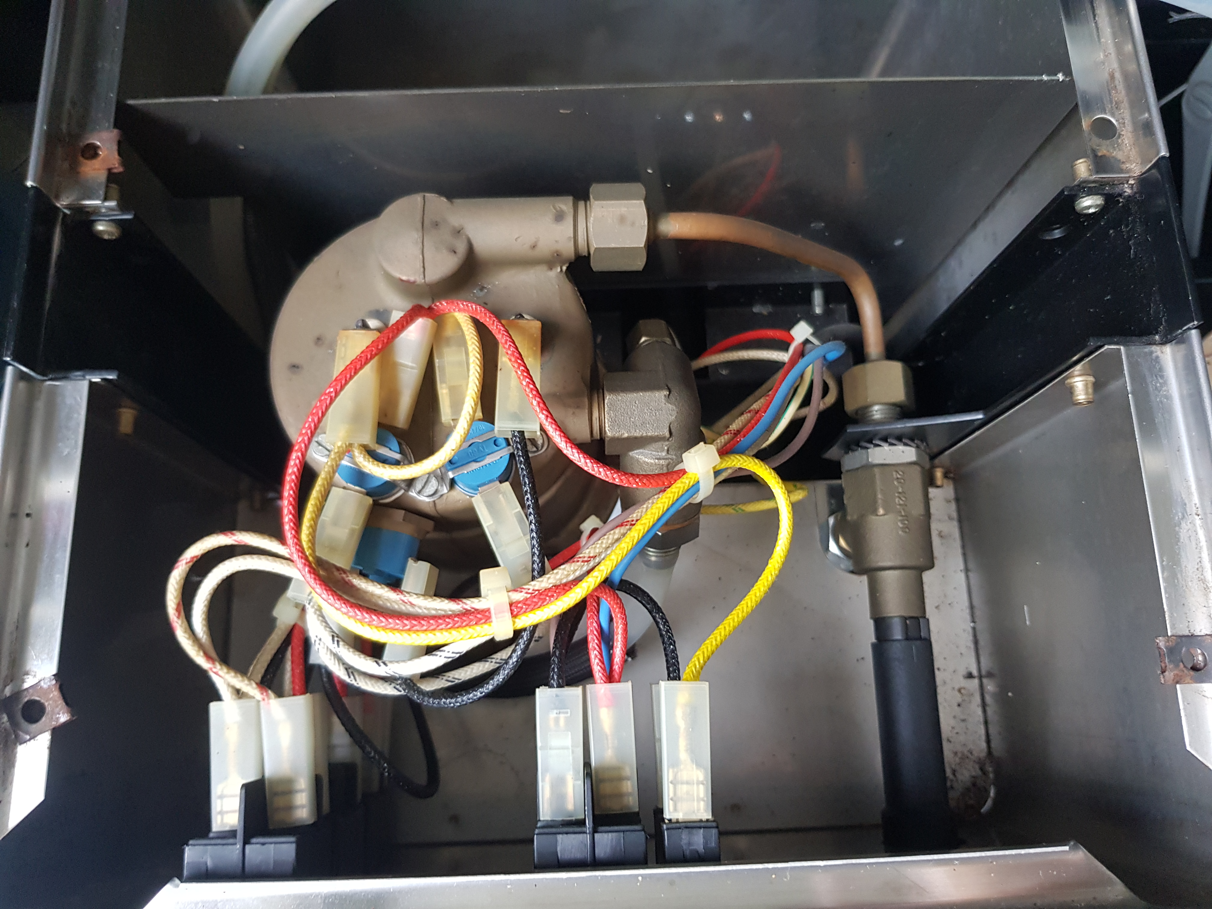

Problemen zitten meestal in de opv en stoomkraan.
Als je ontkalkt ook de opv meenemen.
De truc: stuur de ontkalker door de opv.
Hoe: tijdens het ontkalken blindfilter in de groep. Dan gaat de ontkalker door de opv.
Pakkingen voor de oudere opv worden niet meer gemaakt. Zelf kun je ze maken uit rubber pakking materiaal (liefst fkm).
Holpijp 11 en 4.
Om de 5 jaar de ketel uit elkaar.
Als de boutjes doorgeroest zijn, ben je te laat.
Hoewel: met doorgerotte boutjes kun je altijd naar de Silvia-specialist. Peter, Peter, of ondergetekende.

Bedankt voor je reactie en info! Ik heb zelf niet het idee dat er iets stuk is*, maar zou je al iets kunnen zien aan het binnenwerk wat te zien is met de bovenkant open? Ik wil transparant zijn bij de verkoop maar zou bij onzekerheid ook de verkoop prijs daarop aan willen passen, ondanks dat het werkt.
*Alleen rechts boven bij het schroefje mist een stukje metaal waardoor hij niet meer goed vast te draaien is maar er wat los in zit, voor het vast zetten van de bovenkant.
