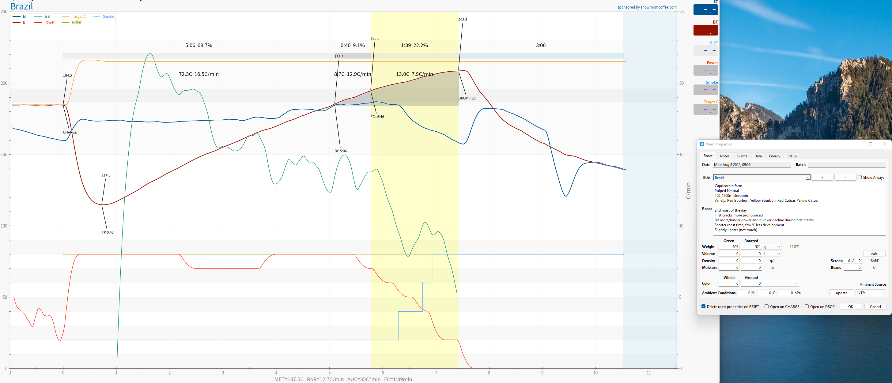

Ypuh schreef: wo 17 aug 2022, 10:47
kun je een grotere afbeelding plaatsen? Is nu nauwelijks te lezen wat er staat ;-)
je weegt de bonen niet voor en na branding? Veel informatie ontbreekt...
aan de vrij rechte lijn van de BT lijkt af te lezen dat je weinig energie hebt in de machine en dat met het lage vermogen de brander moeite heeft naar het doel toe te ploeteren. Wanneer je heter voorverwarmt en meer vermogen in het begin houdt, kun je eerder vermogen minderen en luchtstroom meerderen waardoor je die gebogen lijn krijgt.

fransg schreef: wo 17 aug 2022, 10:53 je weegt de bonen niet voor en na branding? Veel informatie ontbreekt...
Hier een linkje: https://i.imgur.com/zlm5LGH.png
Ik weeg de bonen wel, maar weet niet hoe je die properties weergeeft in deze afbeelding. Volgens mij was deze batch 350g in 289g out.
Had deze batch inderdaad op een lager vermogen (40%) en wat constanter, omdat ik zo het gevoel had wat meer controle te hebben en niet de temperatuur te overschieten. De batch ervoor ging hopeloos mis namelijk.

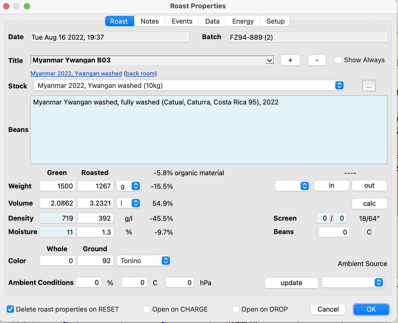

Ypuh schreef: wo 17 aug 2022, 13:59 Hier een linkje: https://i.imgur.com/zlm5LGH.png
Kunt deze eenvoudig in het bericht plaatsen, bij aanklikken wordt het dan groot:
Ypuh schreef: wo 17 aug 2022, 13:59 Ik weeg de bonen wel, maar weet niet hoe je die properties weergeeft
Ik vul die hier in (Roast -> Properties):
Heb jij die dingen ook ingevuld? Ik zou verwachten dat ze dan ook verschijnen in je overzicht, maar kan ik mis hebben.
Je werkt ook nog in Fahrenheit, zou in Celsius voor ons helderder zijn denk ik.

Als ik jouw profiel goed lees lijkt het erop dat je de power vanaf ~1 minuut tot na eerste krak op hetzelfde niveau laat staan. Hetzelfde met de ventilatie/lucht (Smoke vermoed ik?).
Als je naar het profiel van Frans en die van mij kijkt zul je zien dat de power langzaam gedurende het branden steeds meer omlaag gaat en de ventilatie/fan omhoog. Hier zijn vele redenen voor maar de belangrijkste is wel dat je bonen in het begin meer energie nodig hebben om op te warmen (van kamertemperatuur naar 160 graden) dan daarna. Blijf je maar doorstoken op hetzelfde niveau dan pomp je veel te veel energie in je bonen en verlies je de controle en vliegen je boontjes de bocht uit. Als je dan een halve minuut te lang door brandt kan het inderdaad dat je bonen zwart worden.
Ik vond zelf de instructiefilmpjes van Mill City Roasters erg verhelderend. Staan allemaal op youtube.
