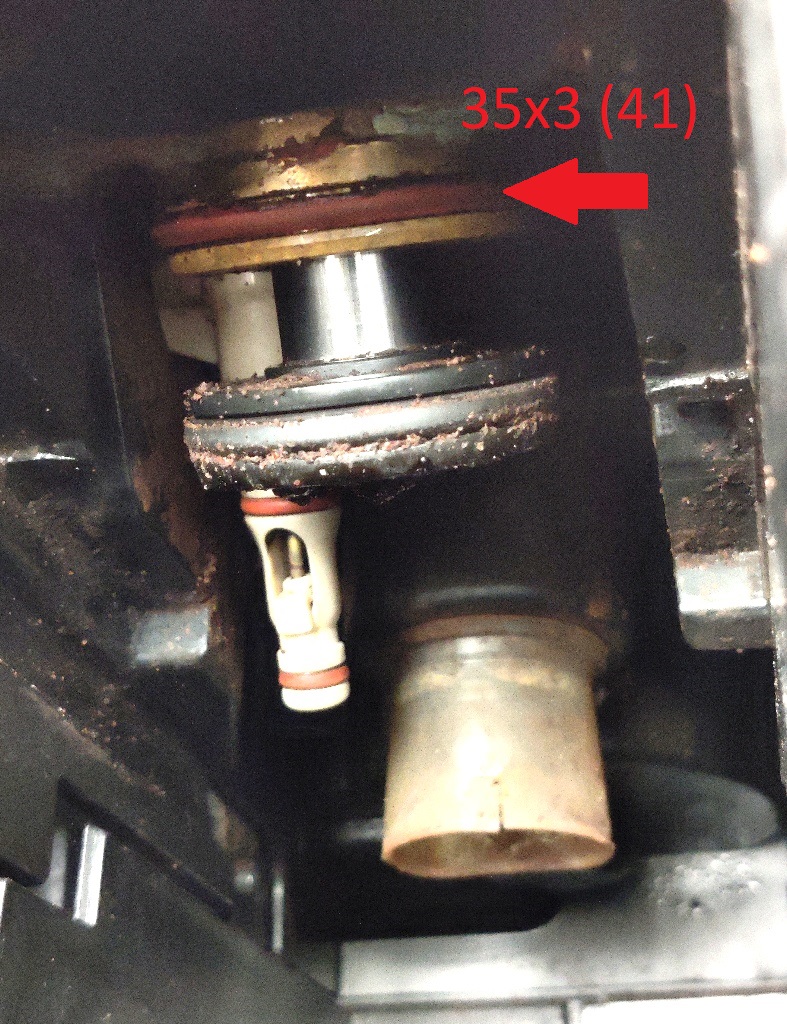

De bovenste O-ring, die van ca 34 x 3 mm.. In de manual het juiste bestelnummer en type gevonden en na een aantal verkeerde leveringen toch uiteindelijk de goed ontvangen.
Heet water komt er gewoon uit, stoom ook, als ik cappuccino maak..

Heb je de O ring ingevet na het plaatsen? Misschien dat hij daar door heen lekt. Ik zie vrij veel koffieprut, ik neem aan dat dit van het dagelijks gebruik is. Je gebruikt wel wel af en toe een schoonmaak tablet en het schoonmaak programma? Niet dat dit iets aan je probleem verandert, maar het geeft wel betere koffie. Soms vergeten mensen dit onderdeel.

De Oring is is bij montage ingevet met dat siliconenvet.

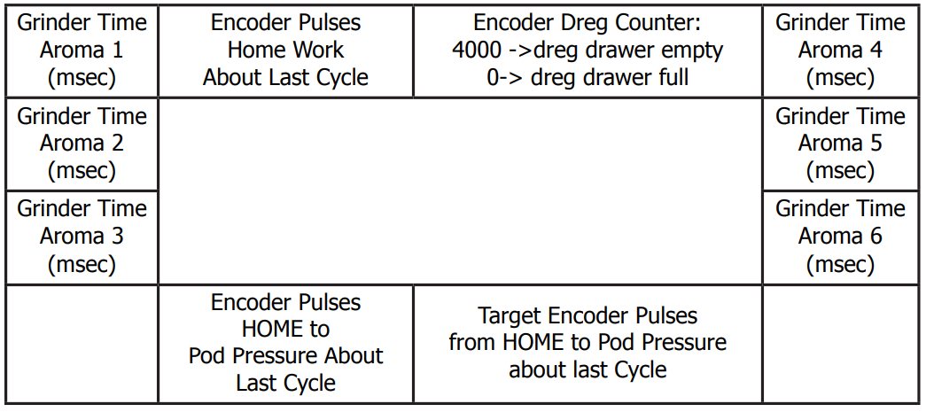

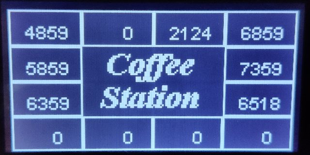

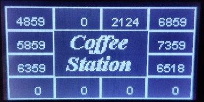

Lijkt er toch op dat dit een zelflerend dingetje is: vandaag zijn de pillen ietsjes dunner, de koffie minder krachtig en als ik nu in het debugmenu duik, zie ik kromme, lagere getallen:
Het plastic van deze machine is gewoon niet geweldig: in die zeven jaar is de zetgroep al 3 keer vervangen door het afbreken van die lipjes. Bij melkschuimkan (zwarte bovenkant) vallen de schroeven er al na 3 weken uit omdat de stukjes plastic inwendig gewoon breken. Ik lijm de boven en onderkant dan maar aan elkaar want iedere maand 75 euro aan zo'n ding uitgeven wordt 'm ook niet.. Dan zitten er aan die melkopschuimer nog wat rubberachtige vlakken die na een jaar zo plakkerig en week worden dat het gewoon vies lijkt. (wordt gewoon in warm water met afwasmiddel gereinigd. andere delen kunnen wel in de vaatwasser)
De klep naar het waterreservoir is al twee keer spontaan uit elkaar gevallen, één keer onder garantie vervangen.
Voor het schoonmaken heb ik van die kleine flesjes.
