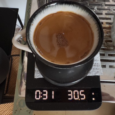

een kopje met 30.5g espresso, verkregen in 31 seconden:

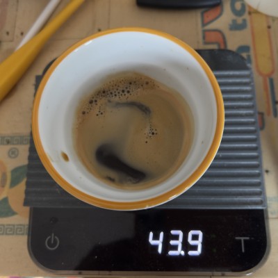

een kop rest-senseo wegende bijna 44g

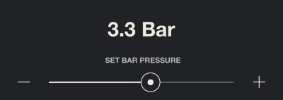

de instelling van de pre-infusiedruk van de machine, te zien op op app op het telefoontoestel:
