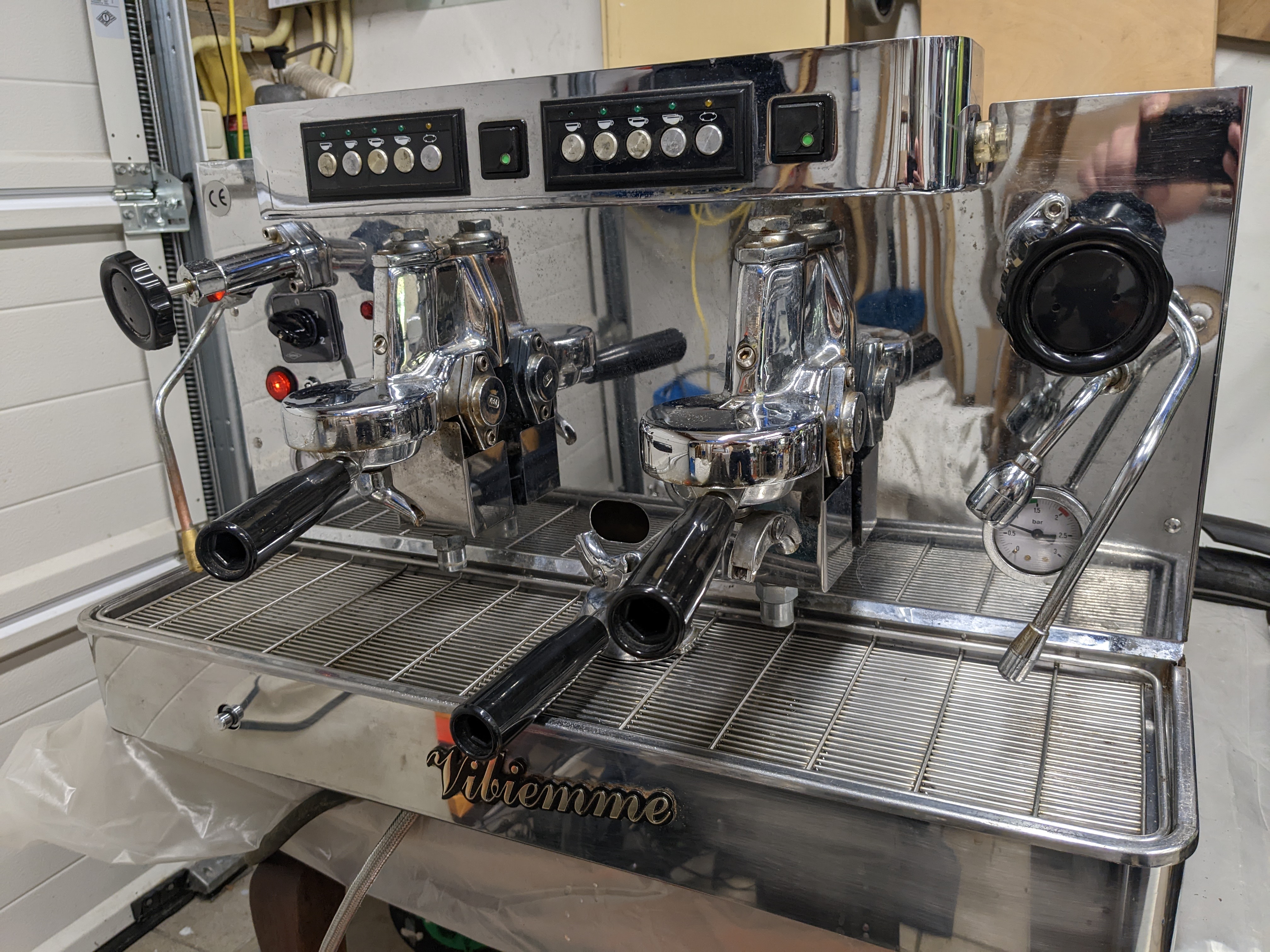

De hobby is zich aan het uitbreiden. Niet zo lang geleden kon ik een oudere Vibiemme 2 groepen horeca machine uit 1999 overnemen. Deze komt uit een lunchroom die ik ken en heeft een aantal jaren stil gestaan. Helaas heeft dit tot gevolg gehad dat deze verstopt, defect?, in ieder geval niet meer werkt. Allereerst heb ik geen verstand van de werking, bediening van dit soort machines.
Ik vind niets over de machine om deze goed te identificeren. Laat staan dat je er een handleiding of service manual van vind.. Daarom heb ik me aangemeld op het forum omdat ik graag meer wil weten over koffie, de techniek van mijn Vibiemme machine alvast een mini barista hoekje wil maken thuis en lekkere koffie wil maken voor mijn vrouw en iedereen die op bezoek komt.

7De machine is een Replica elettronica van de eerste generatie.
Sommige dingen aan electronica zijn niet meer te krijgen.
Het voordeel van Vibiemme is echter dat veel dingen universeel zijn.
Ik heb geen idee waar je wilt beginnen.
Als de boiler vult en er komt water uit de groepen, dan ben je al een heel eind.
Met onderdelen kan ik je wel helpen. Ik heb alles op voorraad.

8dank! nu weet ik wat voor een vibiemme het is. Er is wel bijna niets te vinden van documentatie of handleiding. Er zit ook een klein sleuteltje bij, die is waarschijnlijk voor een service stand ofzo?
Ik geloof ook dat de machine een beetje overkill is voor thuis.. Maar het is wel een leuk project om deze weer helemaal in een goede staat te krijgen!
Na alle magneet kleppen, flow meters, trompet en leidingen te hebben gereinigd, heb ik mijn eerste espresso gedronken uit de machine.
Die smaakte best goed.. liep veel te snel door maar toch, een heerlijke espresso met een goeie laag schuim.
De pomp maakt wel een verschrikkelijke geluid, alsof deze aan het vastlopen is. er komt ook water voor uit de gaatjes achter het kogellager. Ik denk dat deze intern lek is..
Ik heb de pomp nu uit elkaar liggen, schoonmaken en nog eens proberen. maar ik vermoed dat ik een nieuwe of gebruikte pomp nodig heb.
ik durf wel niet de druk stel bout eruit te halen omdat deze dan weer moet worden ingesteld..?
