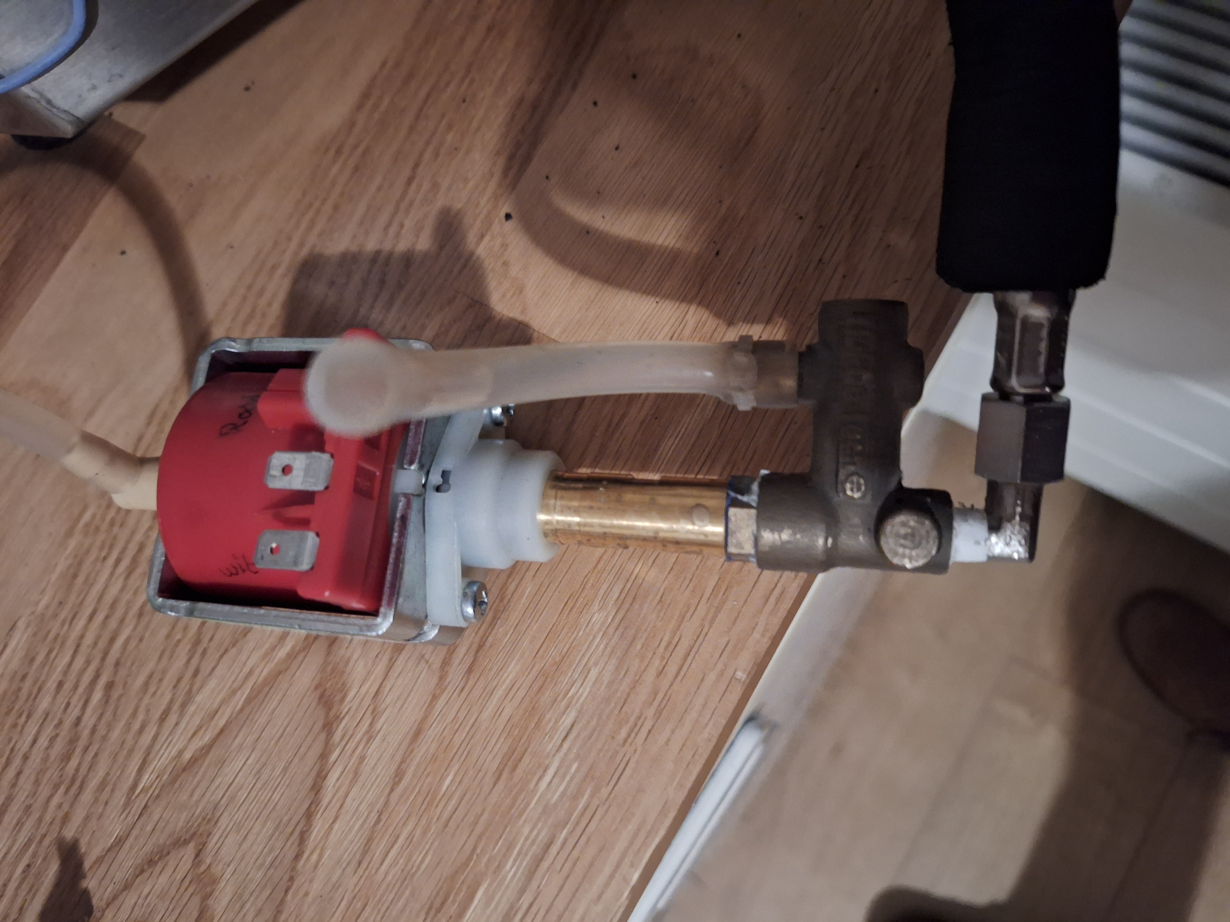

Ik heb sinds een tijdje terug een goedwerkende bricoletta in gebruik met een e61 zetgroep.
Nu maakt hij nog veel geluid en las ik elders op het forum over het installeren een membraam/expansievat bij de vibratiepomp. Nu zit bij mijn bricoletta direct het overdruk ventiel aan mijn pompje gemonteerd.
Is het dan nog mogelijk om hem ertussen te zetten? Waar zou ik hem dan moeten monteren? Heb een foto toegevoegd.

2Rotatie pomp niet beter?

3Voor de toekomst zou dit een goede optie zijn maar voorlopig wil ik het nog houden bij mijn vibratiepomp (praktischer qua wateraansluiting + ruimte op aanrecht en ook economisch). Dus probeer het nu eerst zo op te lossen. Heb nu eerst de ophanging van rubber besteld en denk dus nog over een membraam.
