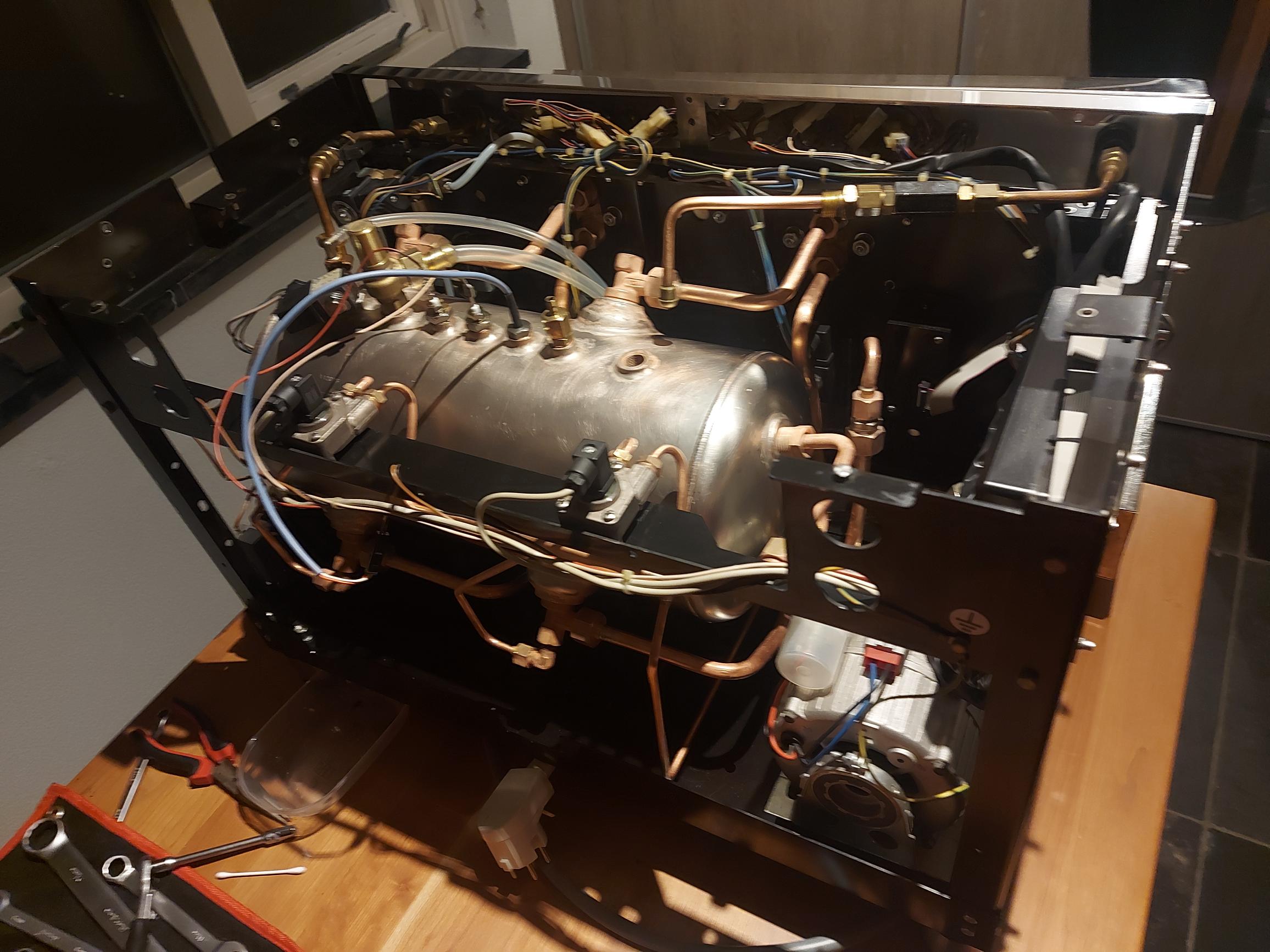

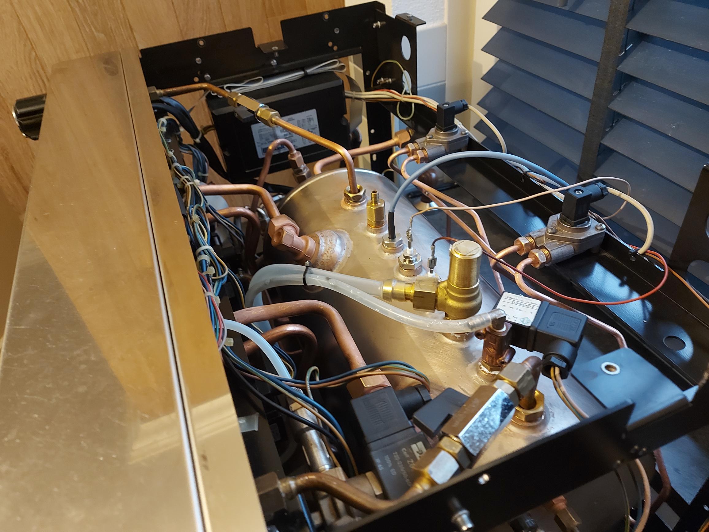

Stap voor stap ben ik gaan zoeken, wat ik gedaan heb:

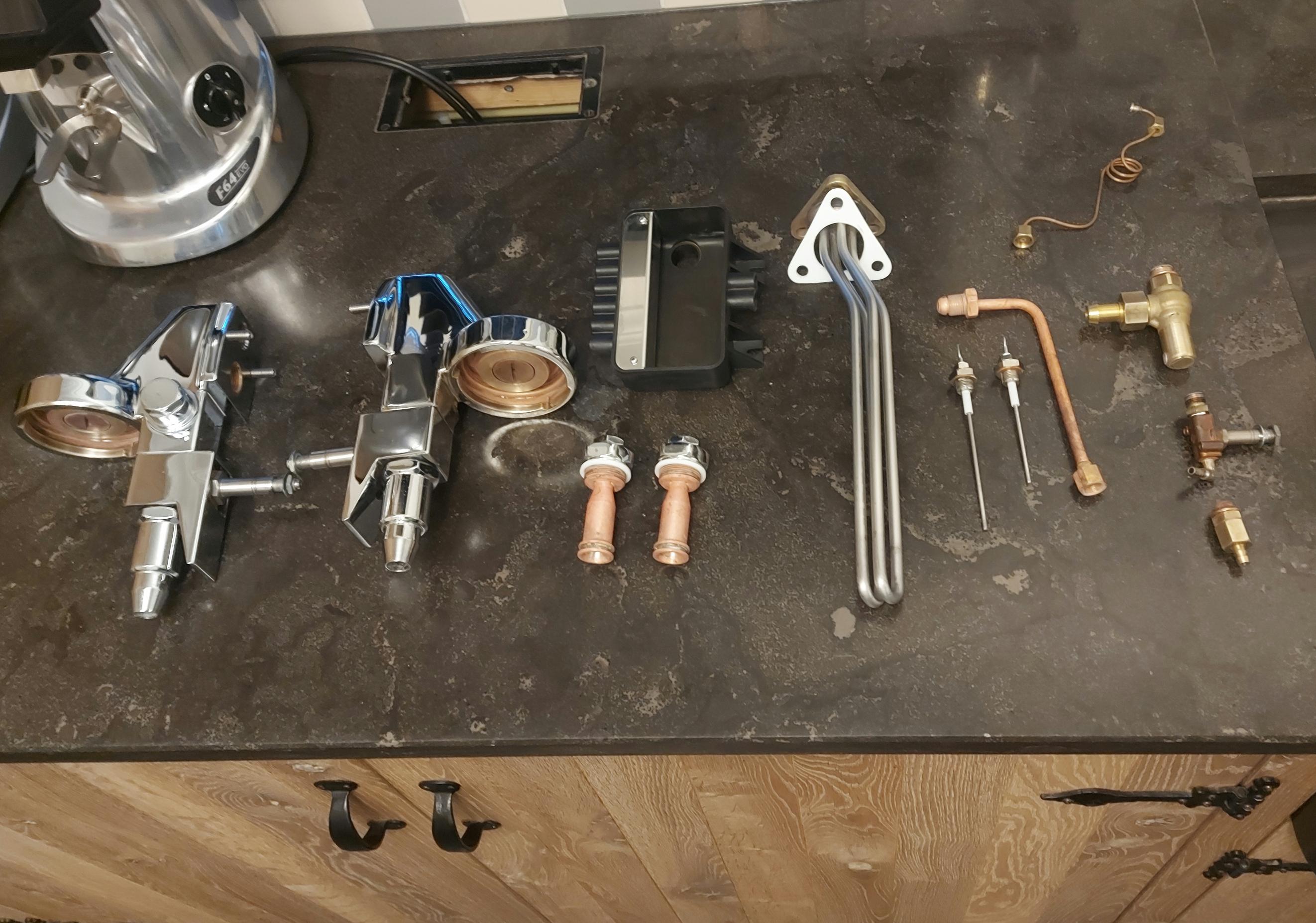

- De probes zijn vernieuwd, zowel de safety als level.
- Het ventielblok heb ik gereviseerd, schoongemaakt, nieuwe O ringen en de vul-magneetklep vervangen, deze is nieuw.

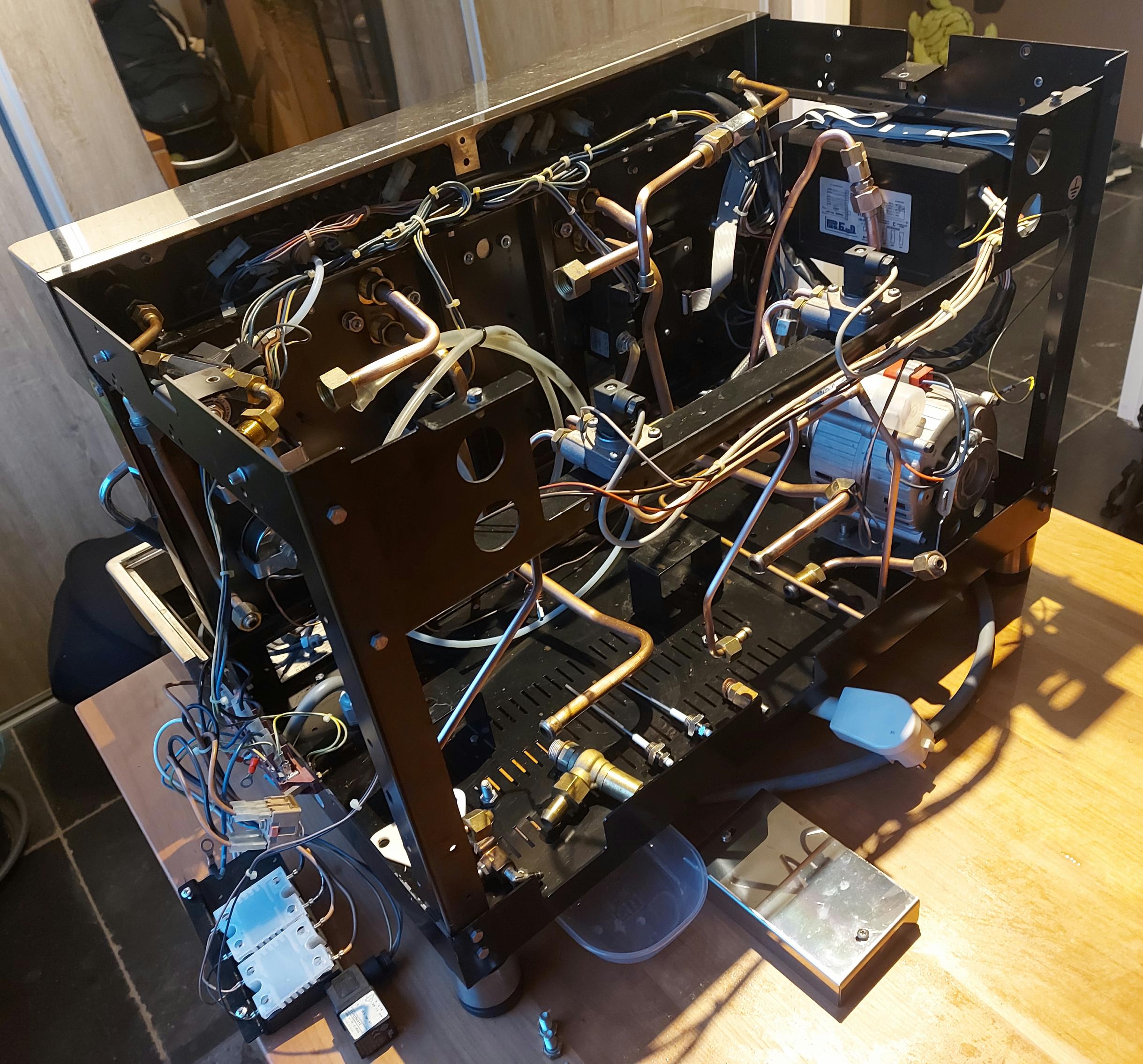

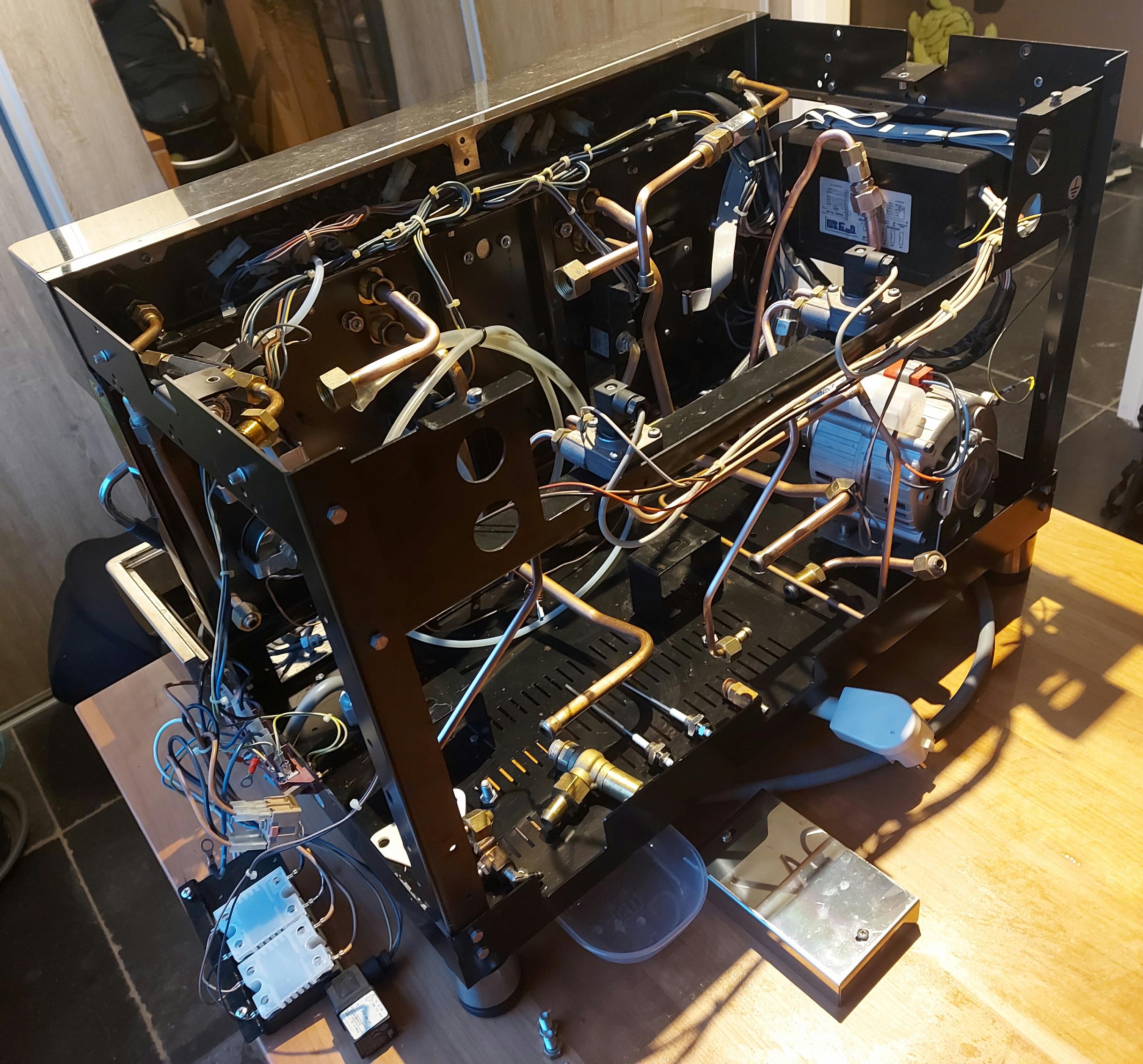

- Ik ben gaan afvragen of de meetwaarde afwijkt door bijvoorbeeld kalkaanslag, ik wilde de machine toch eens nalopen dus ik heb besloten hem voor bijna 100% uit elkaar te halen, en alles ontkalkt en schoongemaakt. alles is dus brandschoon. (ongeveer 2 dagen aan gesleuteld :lol: ).
- Vullen getest, er komt zeker water in de ketel.
- Gemeten op de aansluiting bij de controlbox, de kabel verbinding is goed, ik heb ook al een extra kabel gemonteerd op de level sensor, om te stoppen door de kabel tegen de ketel te drukken. Het probleem is dan hetzelfde.
- de machine is dus volledig ontkalkt, alle onderdelen zijn in de ontkalker geweest.
